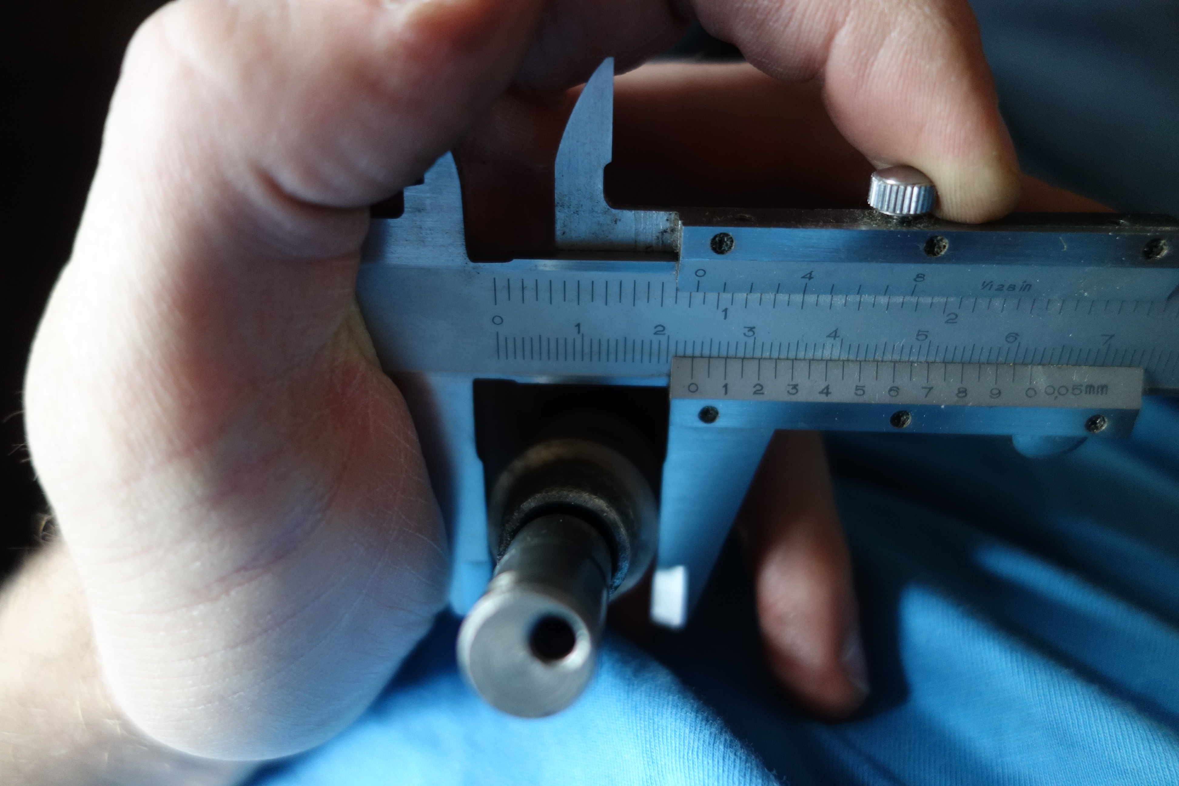

ich hab ein kleines Problem mit dem Stellelement meines ZA.
Da das Stellelement oder besser gesagt dessen Halter nicht sauber montiert war, war der Führungsbolzen nicht in Flucht mit dem Stellbolzen der in den ZA geht. Folge dessen war dass durch das verkanten der ZA nicht geschalten hat.
In der ganzen Aufregung des gangbarmachens habe ich die Schutzhülle zerstört.
Mein Problem ist nun dass ich keine Ahnung habe wie ich das Stellelement demontieren kann.
Normalerweise wird das doch mit einem Spannstift gesichert, nicht so bei diesem ZA.
Der Bolzen des ZA hat aber zwei Kerben, an denen man einen 10er Gabelschlüssel ansetzen kann.
Der ZA stammt von einem Forenbekanntem Österreicher.
Hat jemand Ahnung und kann meiner Unwissenheit weiterhelfen, wie ich nun dazu komme einen neuen intakten schutz zu montieren?
Zwei Bilder:
Besten Dank schonmal und Grüße
Marcus

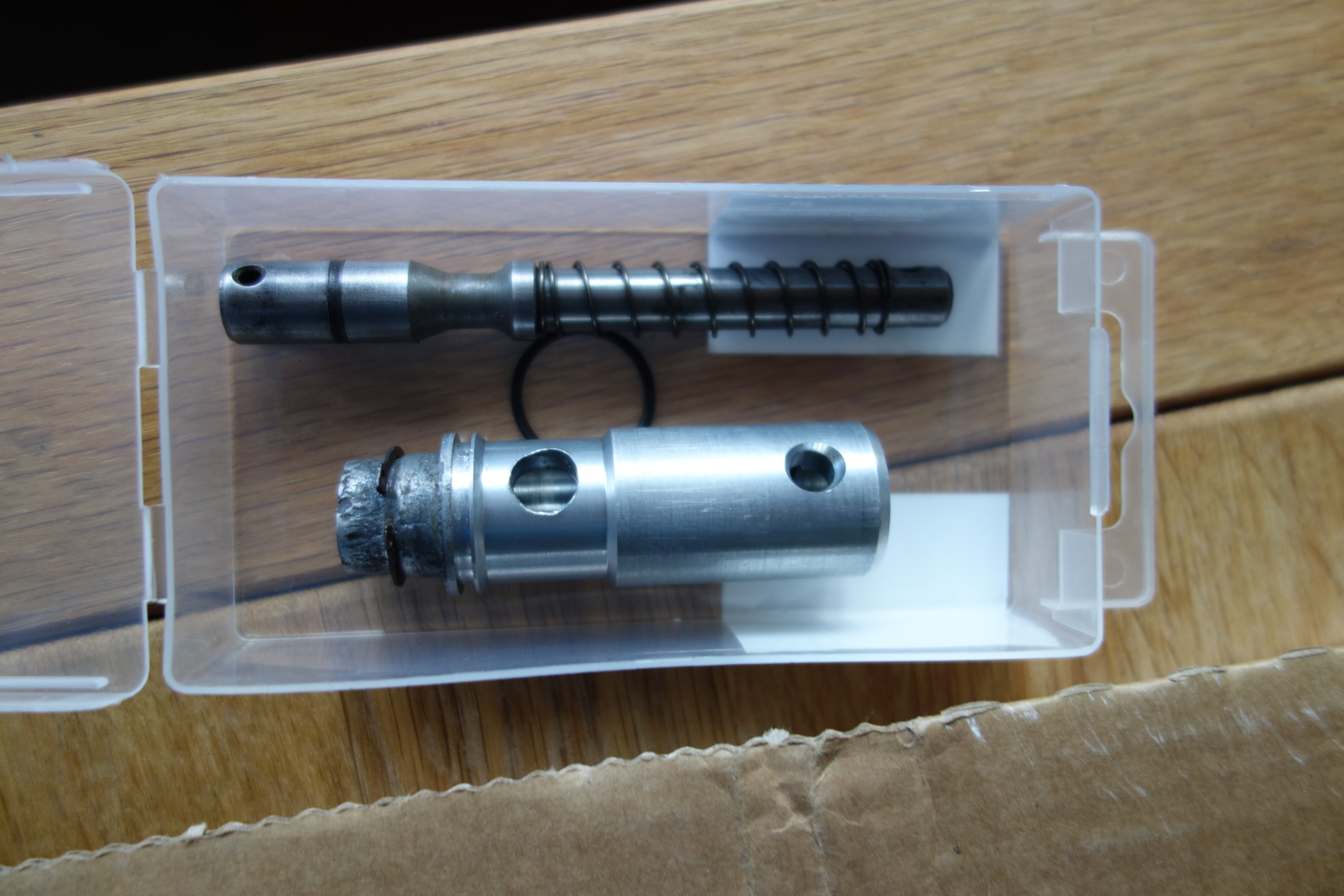

Den Forenbekannten Österreicher beim Namen zu nenn würde vermutlich niemandem schaden aber einiges helfen. Bei mir war ne Madenschraube in dem "Bolzen" die auf das bewegliche Teil des Stellelements gedrückt hat.
Ich hab von der normalen Sperre noch ein paar Bilder. Vielleicht hilft dir ja das...

ergänzend möchte ich noch erwähnen daß an dieser Stelle (Verbindung Stellelement = Schaltwelle) absichtlich eine "schwimmende" Verbindung gebaut wurde. Eben auch um evtl. Toleranzen auszugleichen.
Wir haben es dann nicht wieder so eingebaut sondern umgebaut. Ist allerdings Aufwand.
Re: Stellelement Sperre demontieren?
Diese von Alexander erwähnte Notwendigkeit der "schwimmende Bewegung" gilt ebenso für die Sperrenelemente.
Der Pin sollte sich in der Schubstange bewegen können nach Eintreiben des Hohlstifts.
Da ich früher die ZAs selbst gebaut habe, weiß ich wie schwer es ist beide Bohrungen exact zu plazieren. Das wird der Grund für die Madenschrube sein.
Die Madenschraube funzt sicher auch, wenn sie nicht festgezogen und eingeklebt wird. Hätte aber Bedenken, daß sich die Schrube lockert, deswegen ist für mich die originale Lösung die bessere.
Das Stellelement sollte Spiel im Halter haben, also die 4er Schrauben nicht festziehen.
