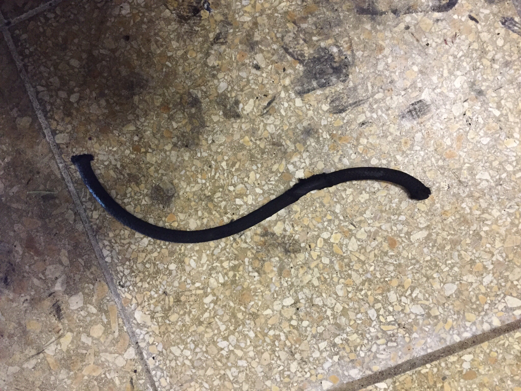

Ich habe beim Turbotausch am 16" JX einen Schlauch gefunden den ich nicht zuordnen kann.
Der war im hinteren Turobereich und fiel nach dessen Demontage in die Motorschutzwanne. Ist nicht der LDA/Ansaugschlauch. Der ist drauf und auch länger als der Gefundene.
Dieser hat leichte Scheuerstellen.
Jemand eine Idee?

...ne alte Dieselrücklaufleitung die schon Jahre irgendwo hing...

Hallo
das ist die Entlüftung der Ladedruckregelung.Der Schlauch gehört auf die Einstellschraube des selbigen.Der Syncro hat eine hohlgebohrte Schraube und eine geschlossene Dose.

Hallo Helmut,
danke!
Mit Entlüftung der Ladedruckregelung meinst Du auf den Ausgleichsstopfen der LDA oder auf das Wastegate am Turbo?
Das Wastegate am Turbo hat den rot ummantelten Gewebeschlauch ausfegsteckt, daher denke ich dass Dieser dort nicht hingehört.

Re: Schlauch Zuordnung JX??
Original T3-Syncro mit Turbolader haben zumindest über viele Baujahre eine hohlgebohrte Einstellschraube an der Dose des Wastegate und keine Druckausgleichsöffnung im Dosenblech. Auf die Schraube gehört ein Schlauch, damit beim Furten oder im Schlamm spielen kein Dreck die Dose blockiert. Als Ersatzteil wurde zumeist ein normaler Turbo wie im 2WD verbaut.
