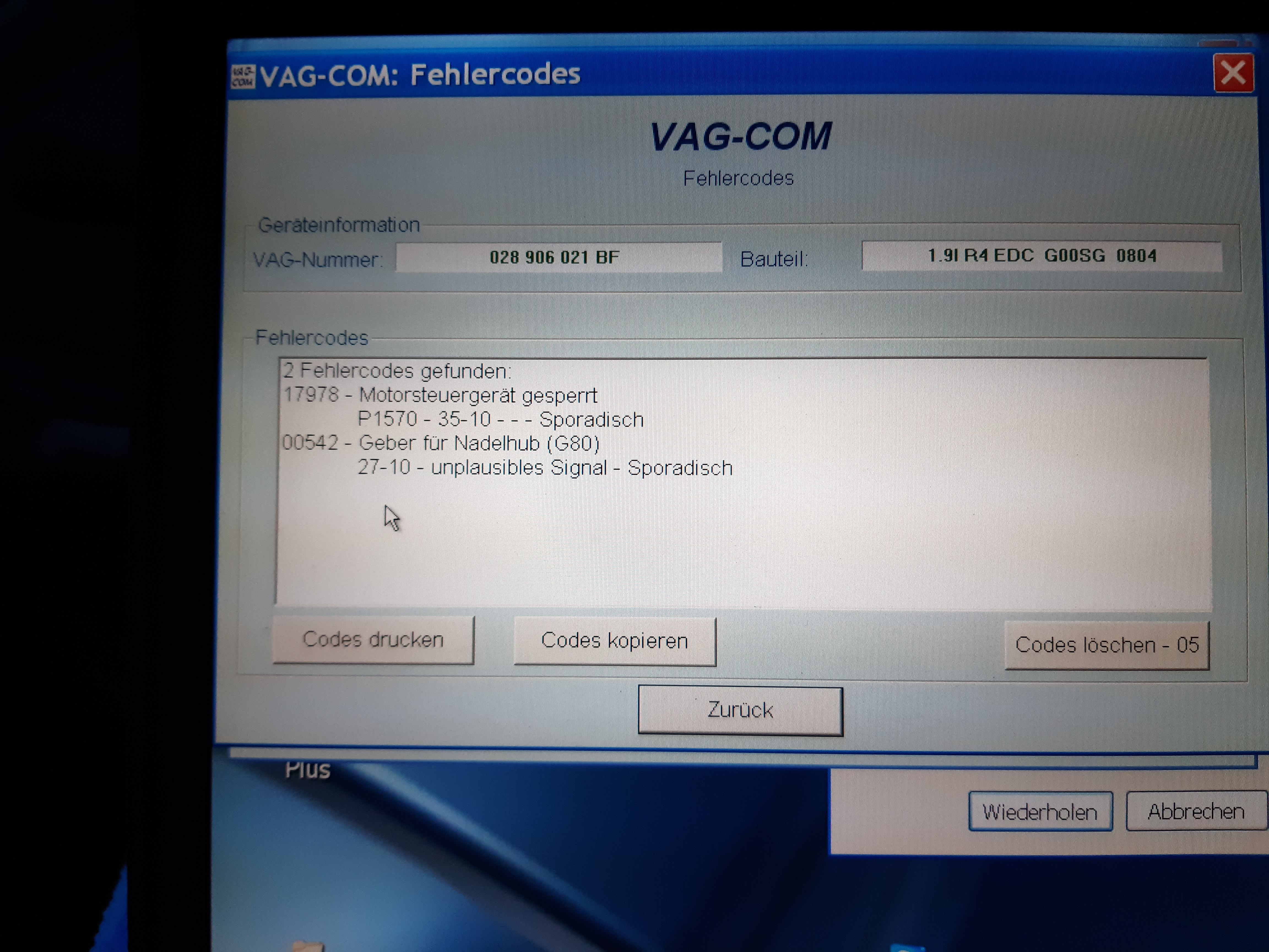

was bedeutet das 10 malige blinken der gelben LED?
diese glimmt sonst nur.
Dies war bieher noch nie, gestern in größerem abstand 3x jeweils 10x.
habe beim fahren nix bemerkt.
auslesen ergab ...
00542-geber für nadelhub,
27-10, unplausibles signal, sporadisch.
17978- motorsteuergerät gesperrt.
P1570-35-10, sporadisch
den NHG fehler habe ich öfter, ein ruckeln, hängenbleiben,...k.a. anderer NHG brachte wenig oder keine abhilfe.
den mstg -fehler würde ich der wegfahrsperre zuordnen, die hat manchmal...selten.... beim schlampigen starten...ein problem.
ich muss etwas länger halten, im sekundenbruchteilbereich.
oder ist die nummer des stg-fehlers ein hinweis auf etwas anderes...?
zu dem blinken konnte mir bisher keiner etwas sagen, hat jemand eine idee?

Kannst Du die Fehler löschen? Und was sagt die WFS.

der fehlereintrag ließ sich löschen, kam so auch erstmal nicht wieder.

Das blinkeb kommt von dem Abgas relevanten Fehler des anadelhub gebers.
Diesen musst du ersetzen, wen es dann nicht besser ist überprüft mal. Die Leitungen zum Mstg.
Der wfs Fehler sorgt nicht für ein leuchten/blinken der Mil.
Gruß jan

ja, springt an und fährt.
ohne probleme.
manchmal...wenn gut warm oder drehzahl etwas über 3000,...dann kommt das ruckeln .
wohl der NHG.
ich hatte schon kontakt zu henzo...
er meinte...resonanzen, ich solle einen sack zement in den kofferraum legen.
ich werde nun wohl mal einen ganz neuen NHG einbauen, mit dem passenden düsenteil von dem satz.
dann werde ich ja sehen, ob es tatsächlich der kontakkt bzw. feder oder kugel vom NHG ist.
aber von nix und ohne grund kommt ja nicht 3x das jeweils 10malige blinken der gelben lampe.
war ja vorher 8 jahre lang nie.

Wenn ich bei warmen Motor einige Minuten anhalte blinkt meine Anzeige auch, hab aber keinen Fehler hinterlegt. Zündung aus und wieder an blinkt es nicht mehr.
