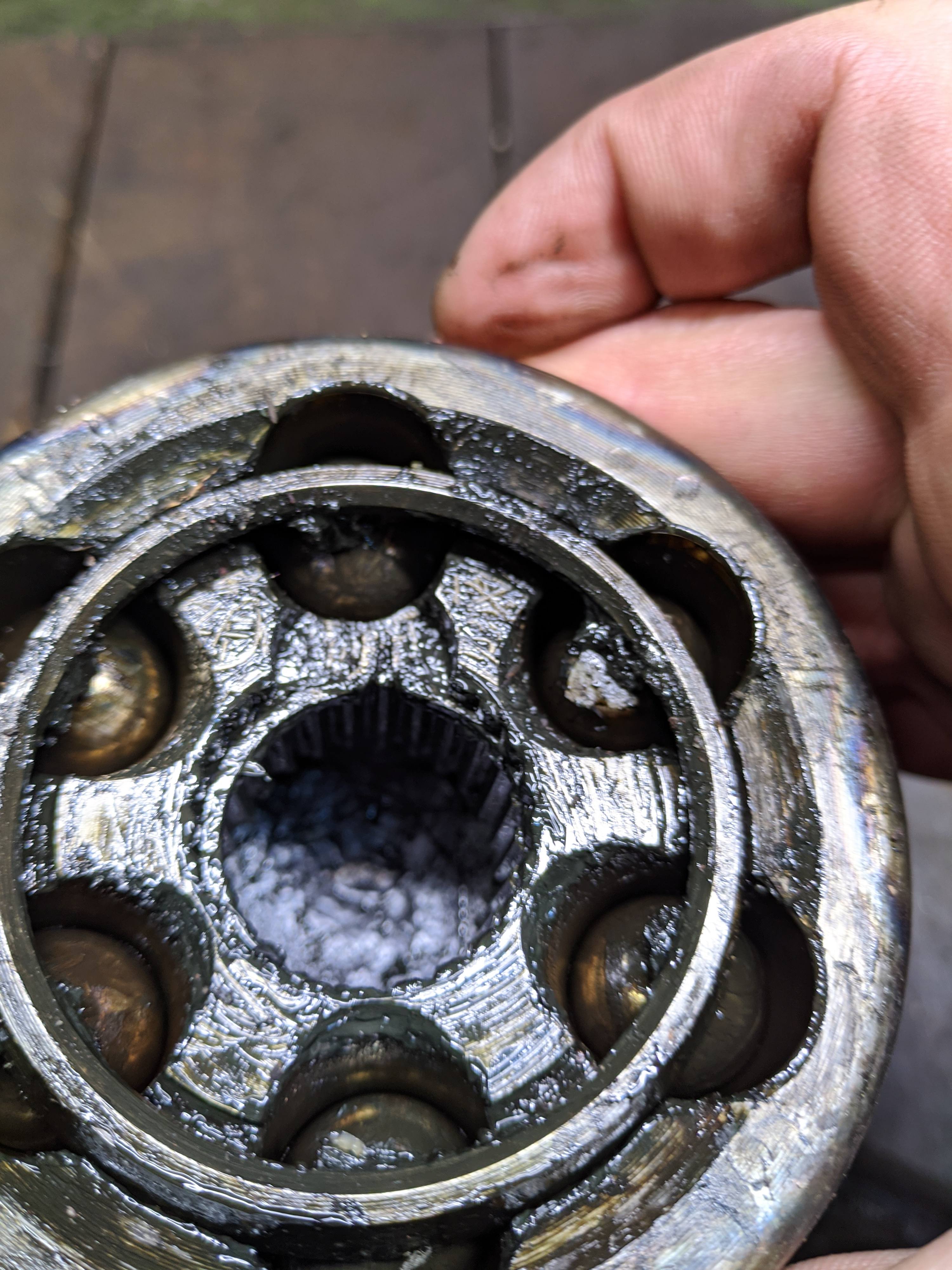

Ich habe jetzt doch heute auch schon meine ATW vorne ausgebaut, aber noch nicht komplett zerlegt. Hilft dir das Bild hier schonmal weiter?

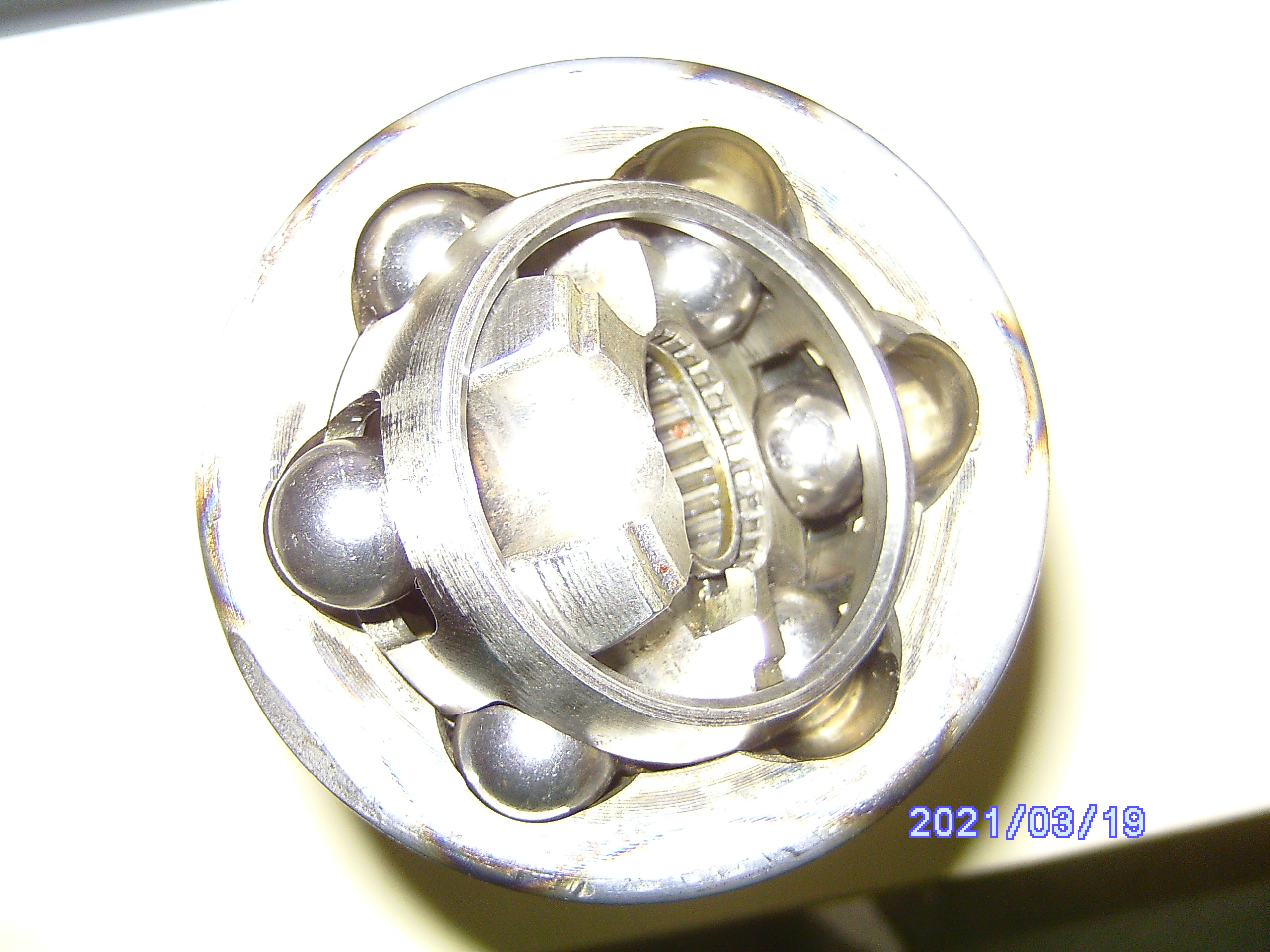

habe jetzt den Kugelring und das innere Gelenkstück gefunden und wieder trocken in das äußere Teil eingesetzt. Es war etwas tricki, aber ging dann doch ganz gut. Scheint nur zu gehen, wenn alle Teile einzeln sind. Als erstes den Ring ohne Kugeln in das äußere Teil hochkant einsetzen und dann um 90° drehen. Bei meinem 14"-Gelenk ist der Kugelring symmetrisch und hat jeweils einen Außendurchmesser an den Rändern von 59 mm.
Dann wird das Innengelenk, wiederum hochkant, eingesetzt und dann um 90° gedreht. Dabei darauf achten, dass der Wellensicherungsring danach zur Welle zeit, also sichtbar ist.
Dann beginnt die Fummelarbeit mit dem Verschwenken von Kugelring und Innengelenk, um Platz zu schaffen für das Eindrücken der einzelnen Kugeln.
Ich habe das mit ungefetteten Teilen praktiziert, das hakt dann manchmal etwas, hat aber den Vorteil, dass einem micht alles aus der Hand zu Boden flutscht. Habe die Kugeln erst in den Ring eingesetzt und dann Ring und Innengelenk in das äußere Gelenkstück eingeschwenkt, etwas so wie auf dem Foto zu sehen.
