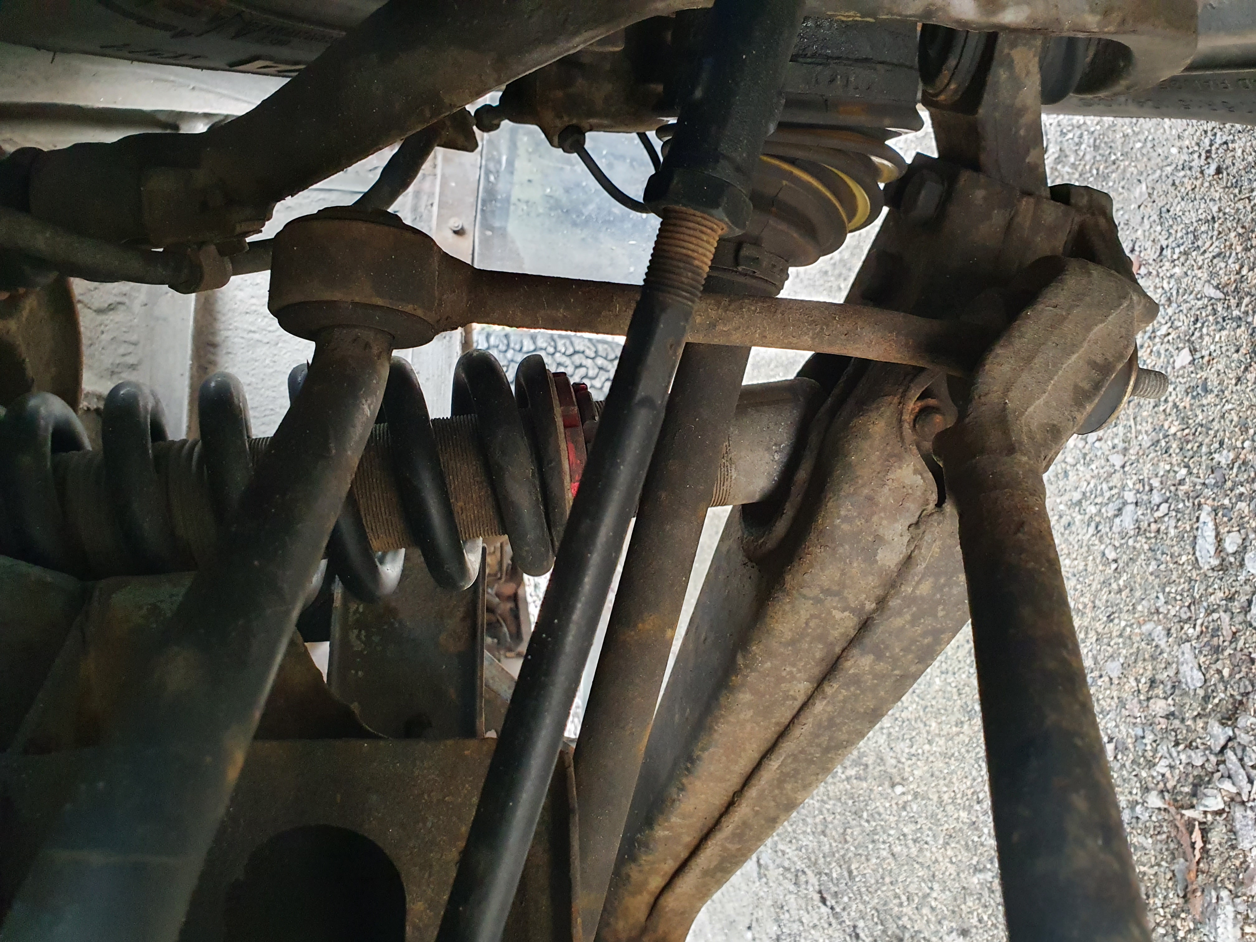

nochmals die Frage nach deiner Schwinge, die gab's vorne aus Blech oder aus Guss, wenn das Blech bei einem frühen Modell durchgerostet war, wurde gerne auf Guss umgebaut, die Stabistütze ist aber verschieden.
Da es mit den Fotos nicht klappt:
Schau dir den unteren Querlenker an, ist er aus 2 Blechteilen wie die hinteren Schwingen oder ein massives Gussteil?
Siehst du bei der unteren Stoßdämpferschraube nur die Schraube oder auch eine Mutter auf der Gegenseite?

Re: Stabi-Stütze
Hallo Achim,
die Schwinge besteht aus Blech (der Bulli ist Bj. 86, Schwinge noch nicht ausgetauscht) und von der unteren Stoßdämpferschraube sind sowohl Schraube als auch Mutter zu sehen. Die Krümmung ist auch nicht so stark (rechts) wie bei den Stützen ab Bj. 88. Die Frage ist also: leichter Knick oder völlig gerade?
Gruß ManniS
Gruß ManniS

Re: Stabi-Stütze
Danke Achim,
ist also eine bei mir falsch.
Gruß ManniS
Gruß ManniS

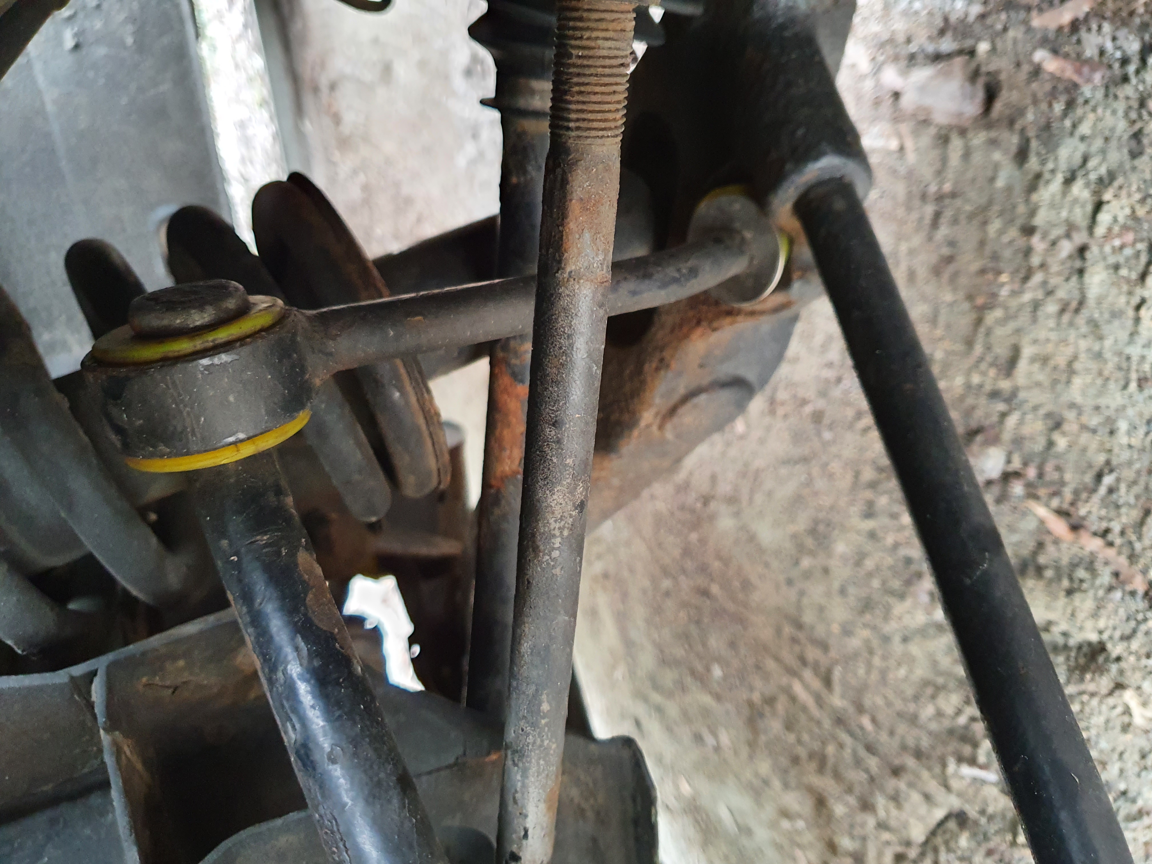

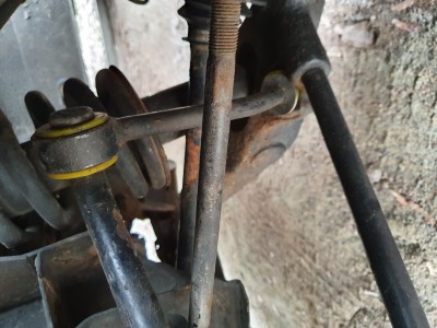

- Beiträge: 1155
Re: Stabi-Stütze
Hier mal beide Varianten ich hoffe man erkennt was.
Alt/Blechschwinge Neu/Gussschwinge
- Beiträge: 83
- Registriert: Sa 10. Nov 2018, 21:38
Re: Stabi-Stütze
Hallo Achim,
ja, das erste Bild entspricht meinem Modell, Blechausführung und Stütze mit leichtem Knick.
Danke und Gruß ManniS
