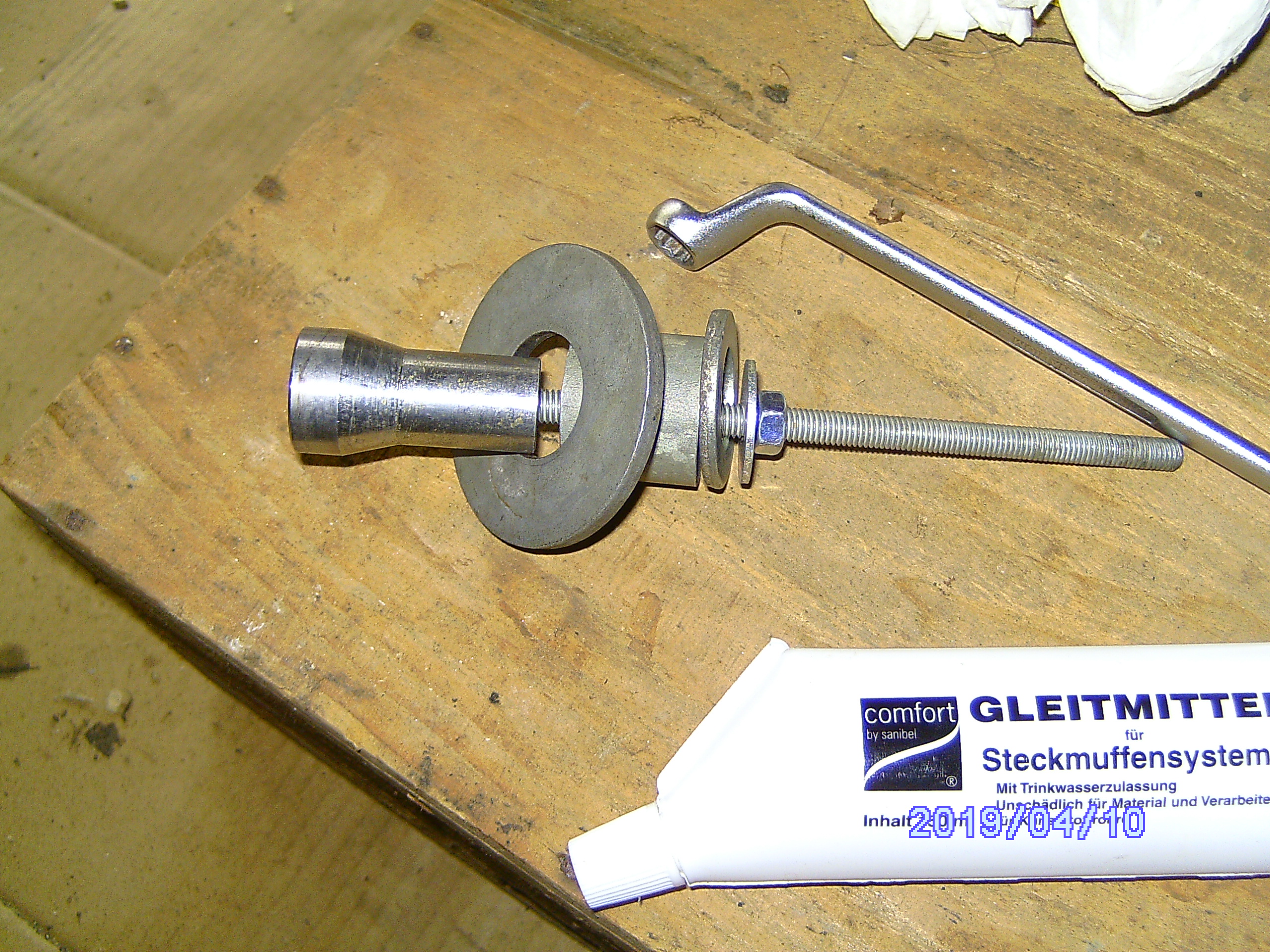

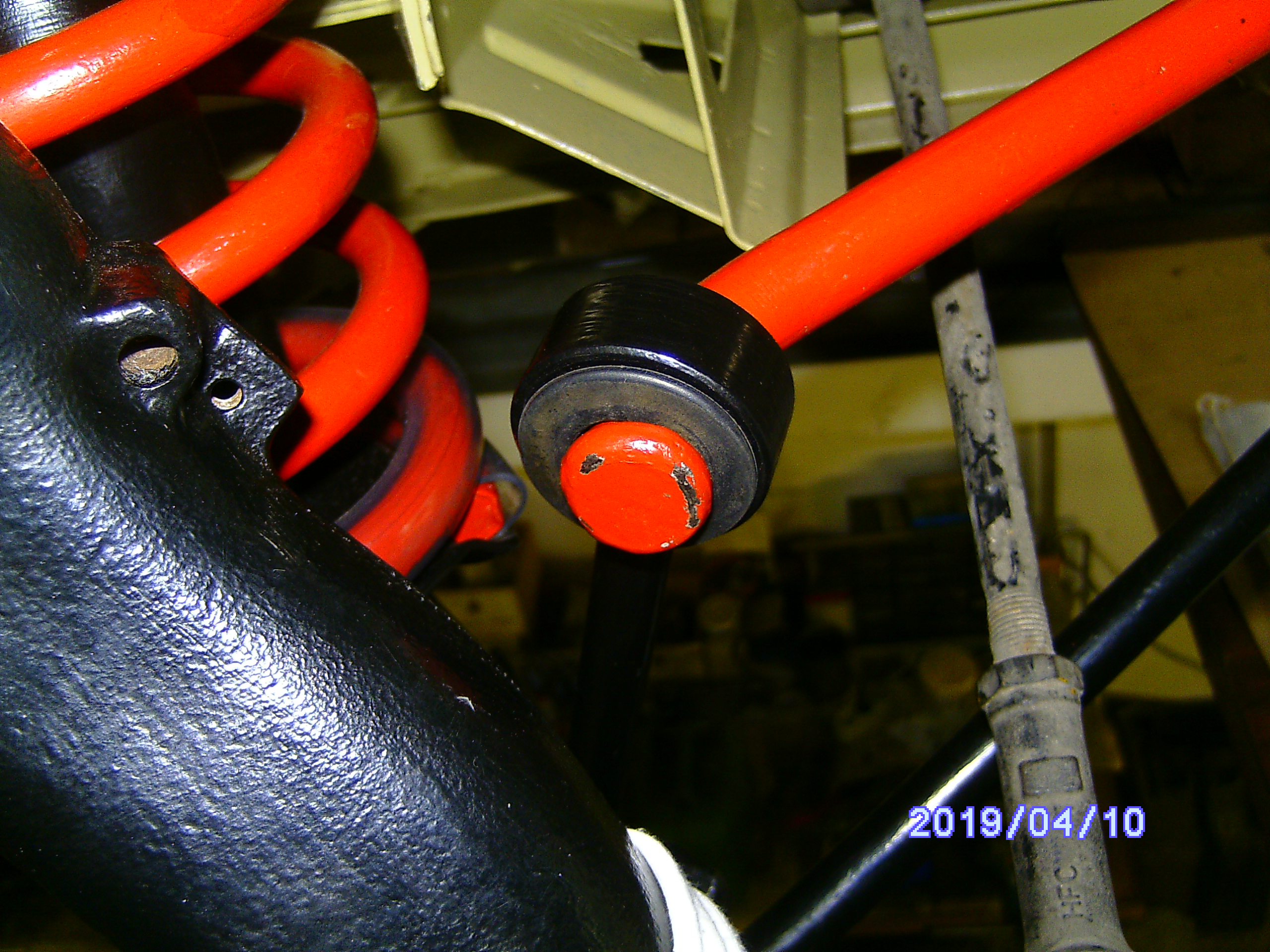

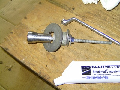

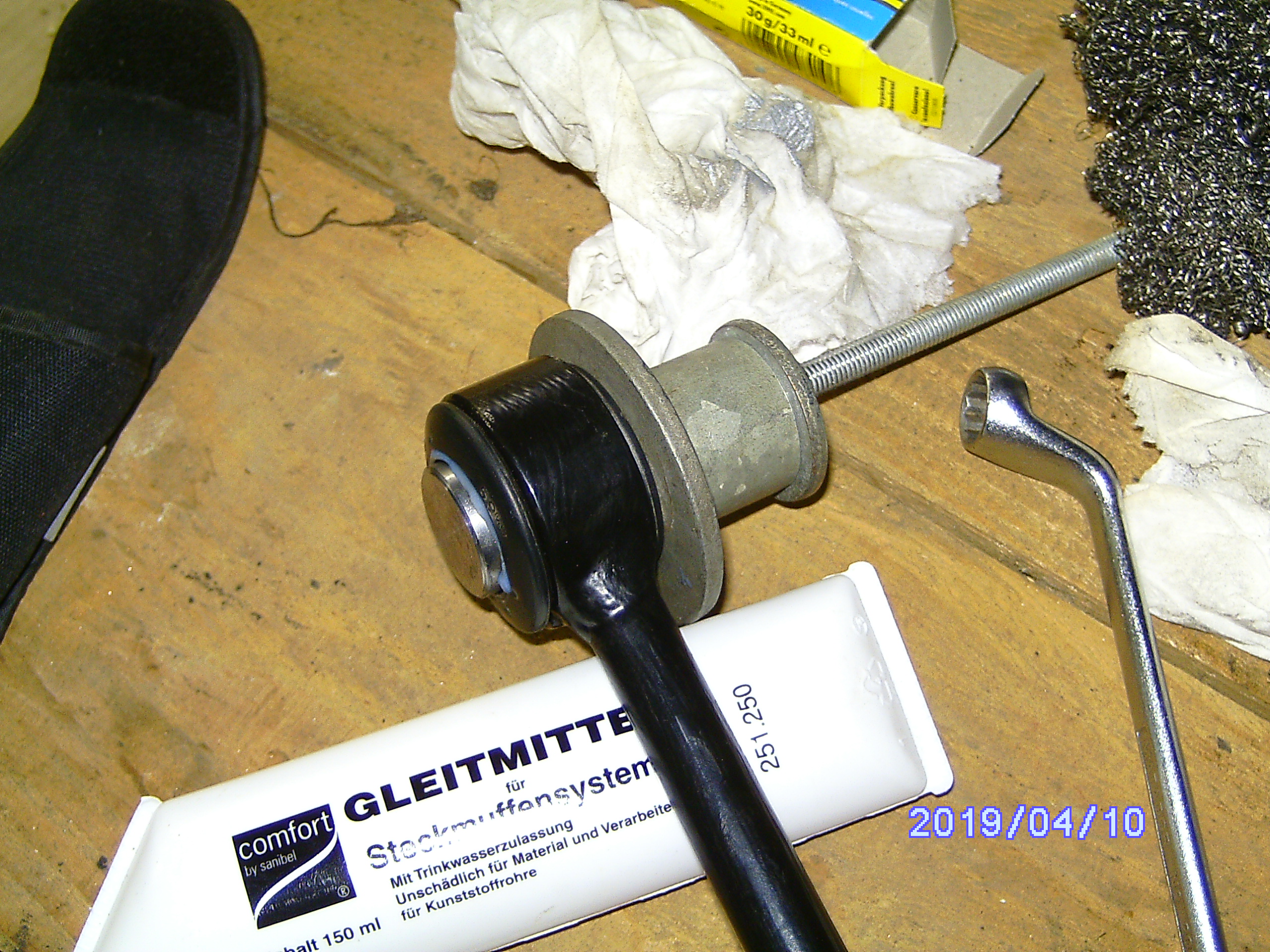

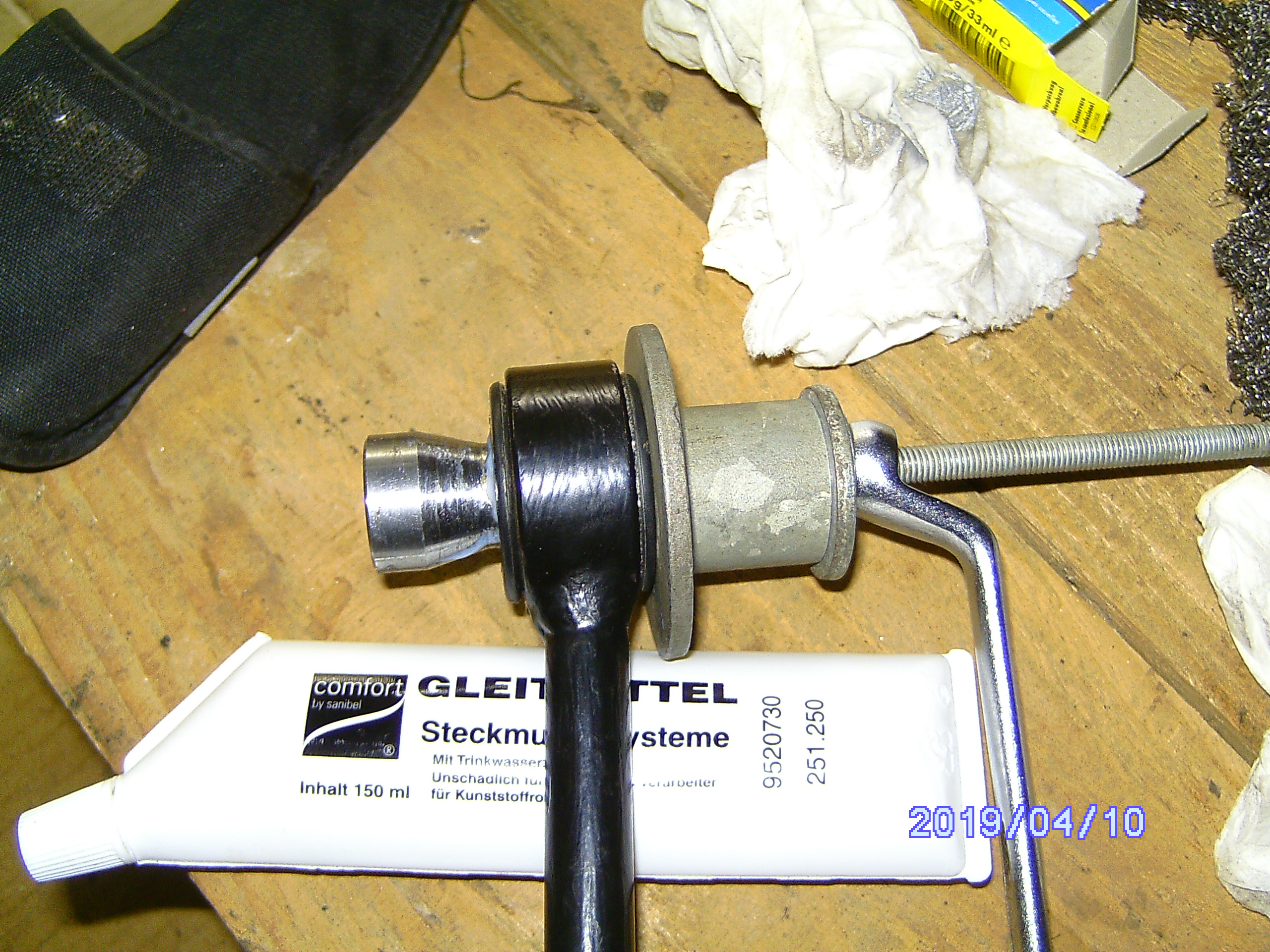

Schwieriger ist die Wiedermontage. Insbesondere wenn der Stabi neu lackiert wurde und sich ein aufsetzen auf den Werkstattboden verbietet. Ich habe mir dafür ein Werkzeug gebaut. Bilder sollten hier schon irgendwo im Forum sein - stelle sie aber gerne nochmals ein. Für den Zusammenbau habe ich zuerst wieder die Stützen am Fahrzeug angeschraubt. Da muss man, wegen des abgewinkelten Schaftes aufpassen diese richtig herum zu montieren. Wie auf den Fotos zu erkennen, wird der Gummi mit dem 'Einziehkonus' geweitet und direkt der gut gesalbte Stabiknopf nachgeschoben. Leider ist trotz aller Sorgfalt etwas vom Lack abgeplatzt. Das wurde dann halt nachgepinselt - was soll's. Ich denke alles andere ist mit Hilfe der Fotos selbsterklärend. Foto vom nachgeschobenen Stabi gibt es leider nicht - es fehlte bei der Aktion die 3. und 4. Hand.

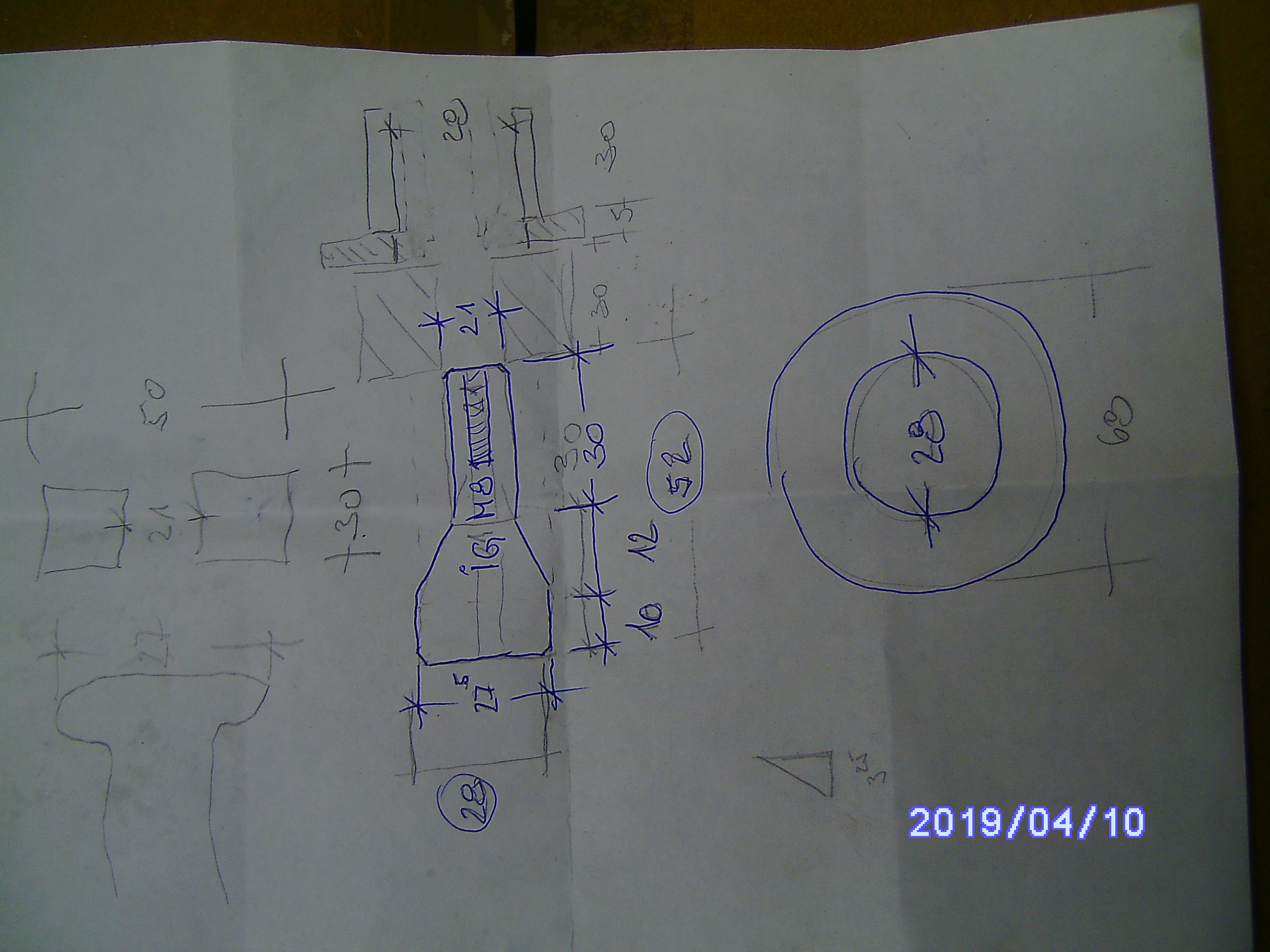

-Auf der Planskizze ist ein Ring (?) gezeichnet mit einem Innendurchmesser von 28mm und einem Außendurchmesser von 63 (oder 68, oder 69mm?).
Wozu dient der? Ich kann den nicht mit der Stabistütze in Verbindung bringen.

Der Ring ist die große Beilagescheibe auf den Bildern, eine großflächige Abstützung für die Buchse.

-Auf der Planskizze ist ein Ring (?) gezeichnet mit einem Innendurchmesser von 28mm und einem Außendurchmesser von 63 (oder 68, oder 69mm?). Wozu dient der? Ich kann den nicht mit der Stabistütze in Verbindung bringen.
- der "Ring" ist eine U-Scheibe als Widerlager, gegen den sich die Hülse beim Auszugsvorgang abstützt. Der Konus wird beim Anziehen durch die U-Scheibe in die Hülse gezogen. Deshalb beträgt der ID der Scheibe 28 mm, im Gegensatz zum D 27,58 mm des Konus (der muss da durchpassen), sonst bleibt der irgend wann hängen und der Stabi kann nicht weitergeschoben werden.
Das Außenmaß der U-Scheibe ist nebensächlich, es muss so groß sein, dass sich die Hülse auf dieser abstützen kann und nicht innen reinfällt. Der Hülsendurchmesser seinerseits muss mindestens so groß sein, dass der Konus durchpasst. Bis auf das angefertigte Drehteil entstammen alle anderen Teile des Einschieb- bzw. Weitewerkzeugs meinem Fundus.
Das Werkzeug dient dem möglichst beschädigungsfreien Stabi-Stützen-Zusammenbau ohne Beschädigungsspuren durch Schraubstock und anderes. Grobmotoriker brauchen es ebenfalls nicht :cafe .
