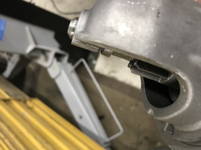

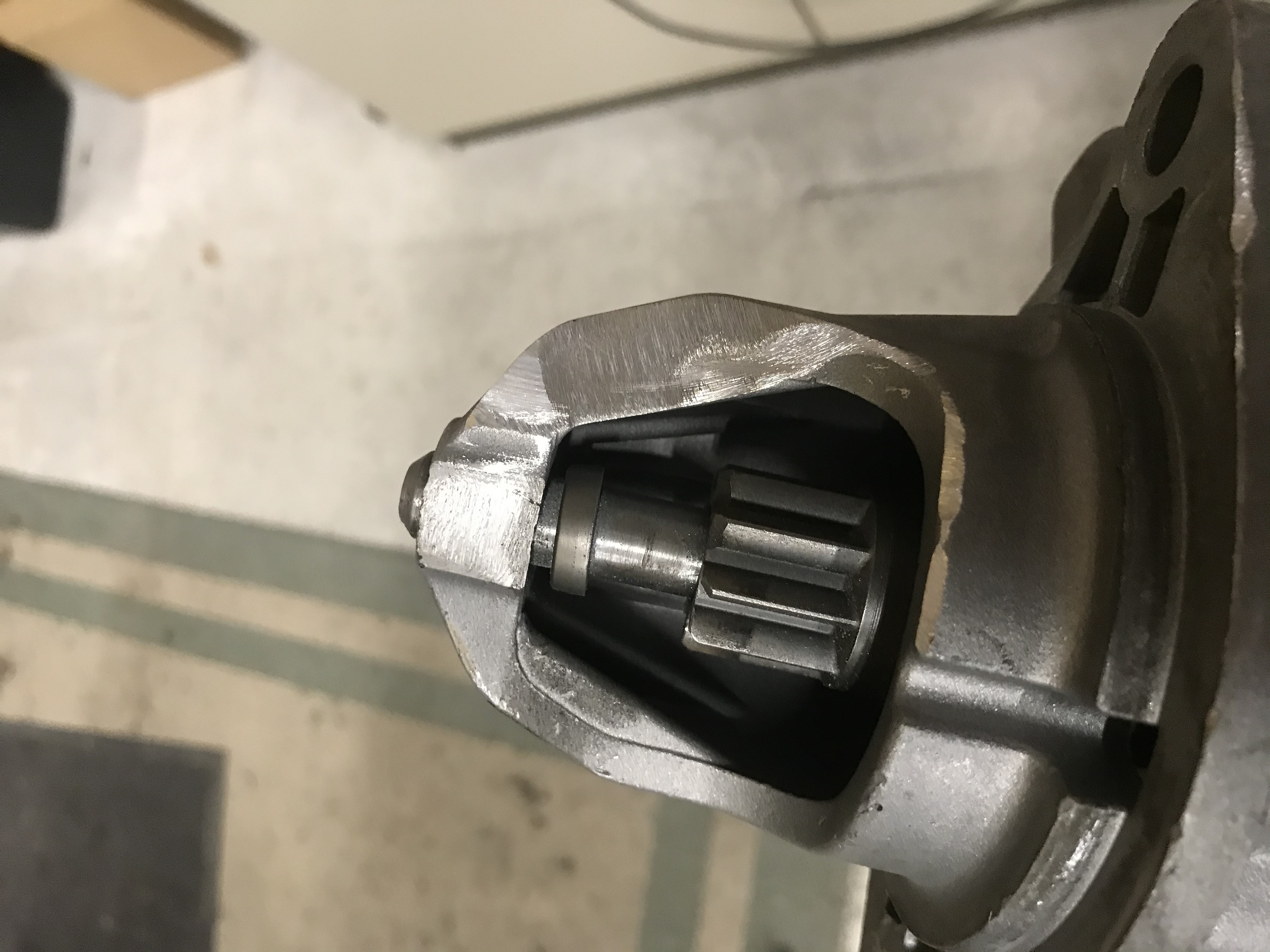

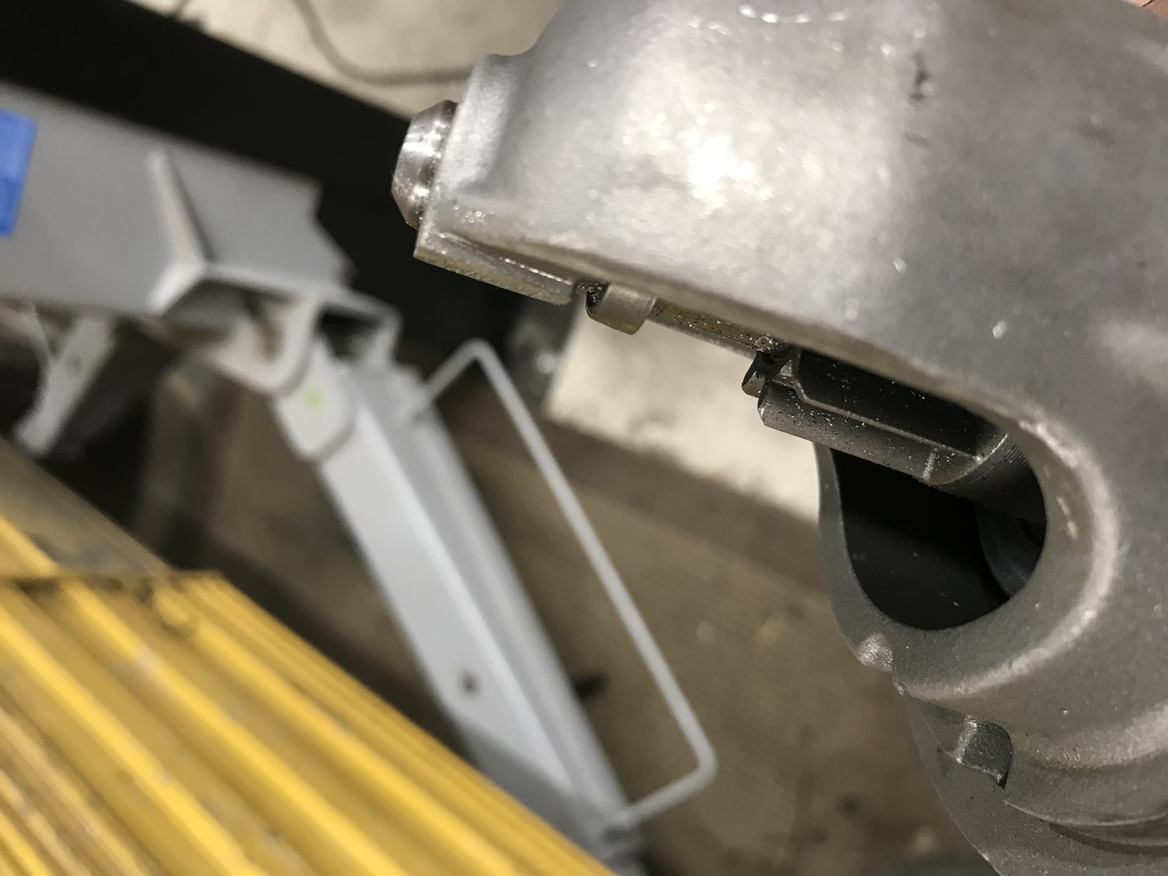

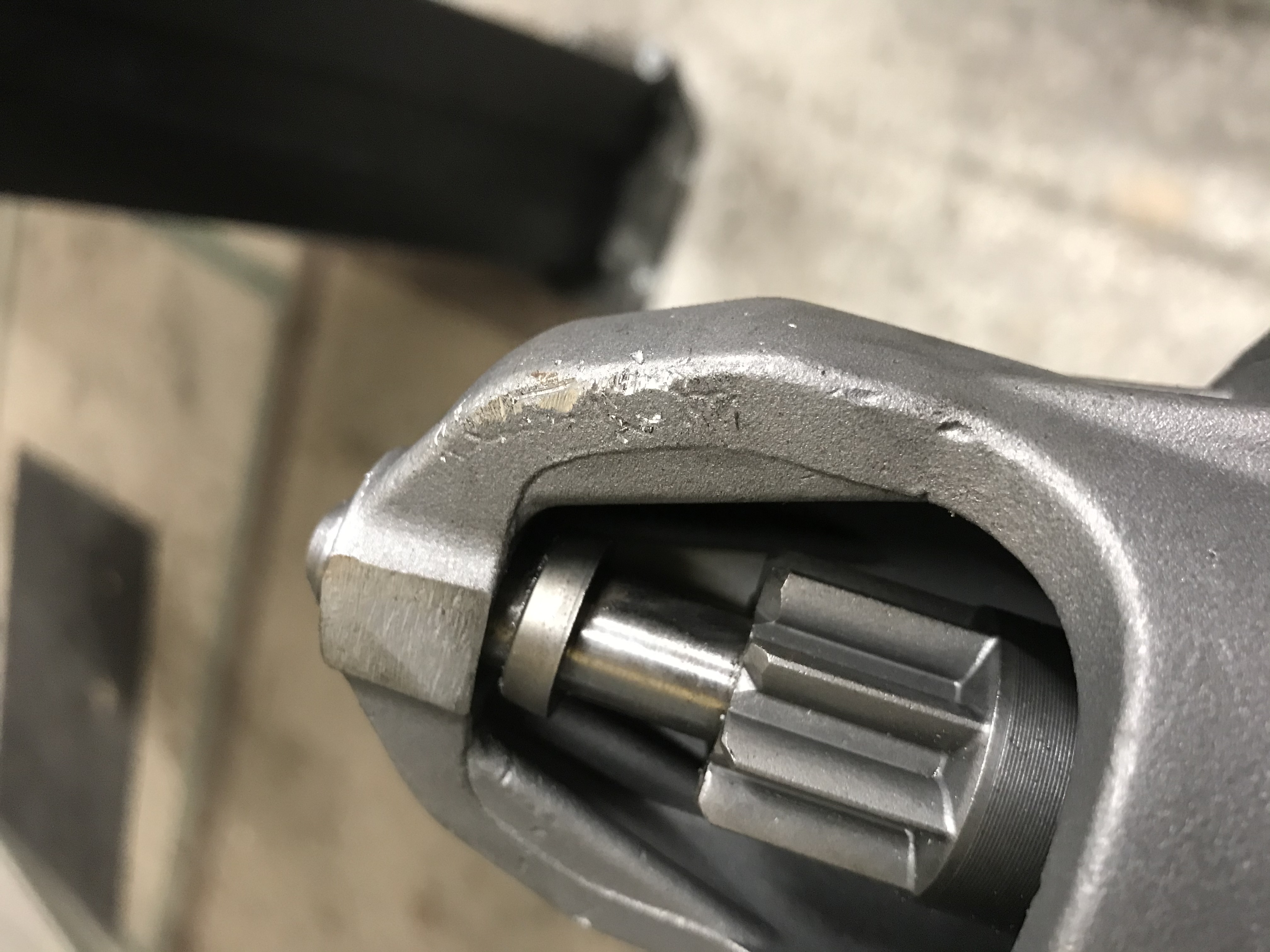

Achim, hier noch zwei Bilder von der abgefeilten „Nase“.
So hat das Ganze bisher problemlos funktioniert.
Man sieht aber schon am Gehäuse die „Einschläge“ der Zähne von der Schwungscheibe (?).
Das hatte ich im Eifer des Gefechts am Mittwoch wohl übersehen oder als „Ausbauspuren“ abgetan. Da hätte man schon auf den Fehler kommen können...
Andi
Andi
