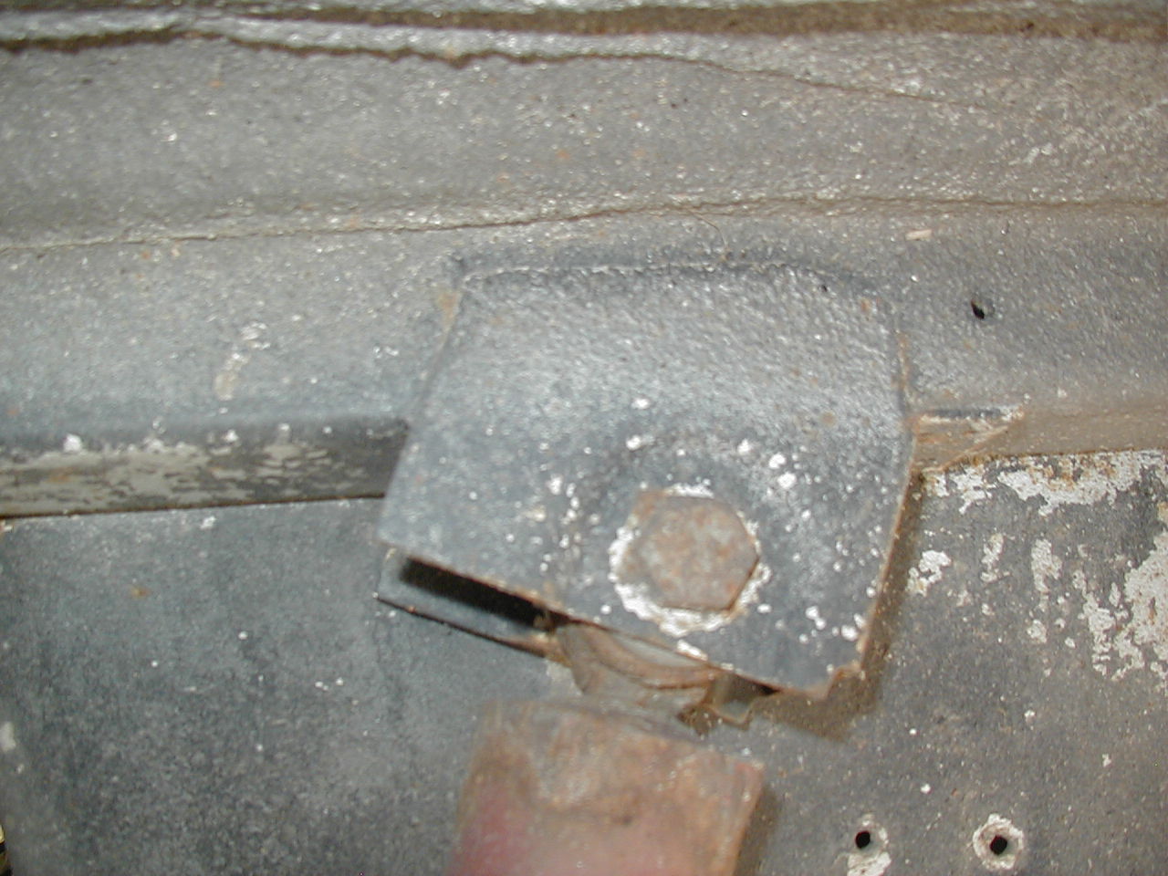

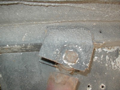

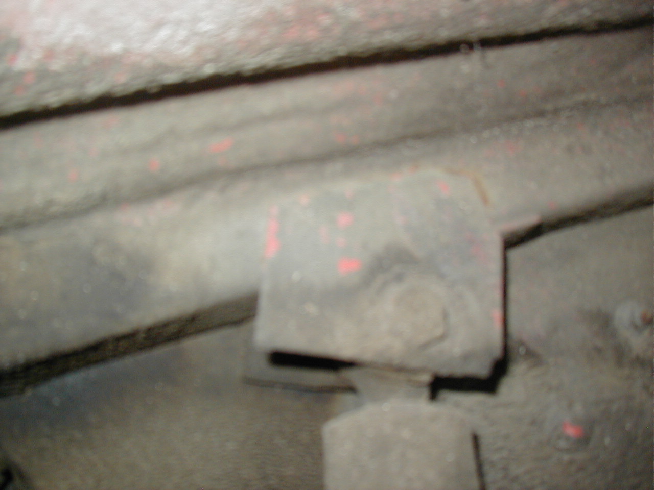

Hier mal Fotos der Stoßdämpferaufnahme hinten oben bei 14"-Synro mit Schlechtwegepaket (1989) und 2WD (1990).
Ich sehe da außer meiner unterschiedlichen Kamerahaltung bei den eben gemachten Bildern keinen Unterschied.
oben Syncro
unten 2WD
oben Syncro
unten 2WD
