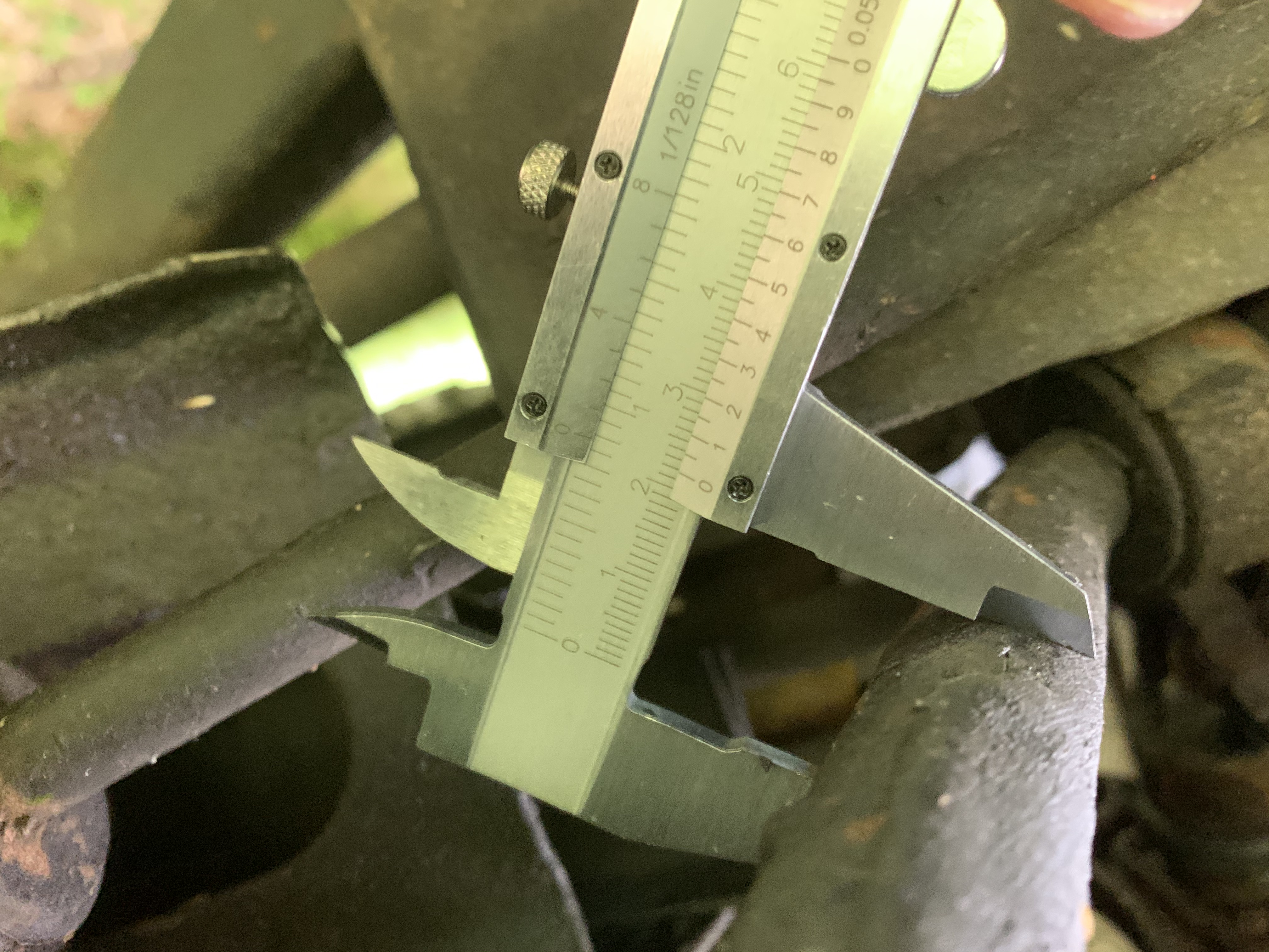

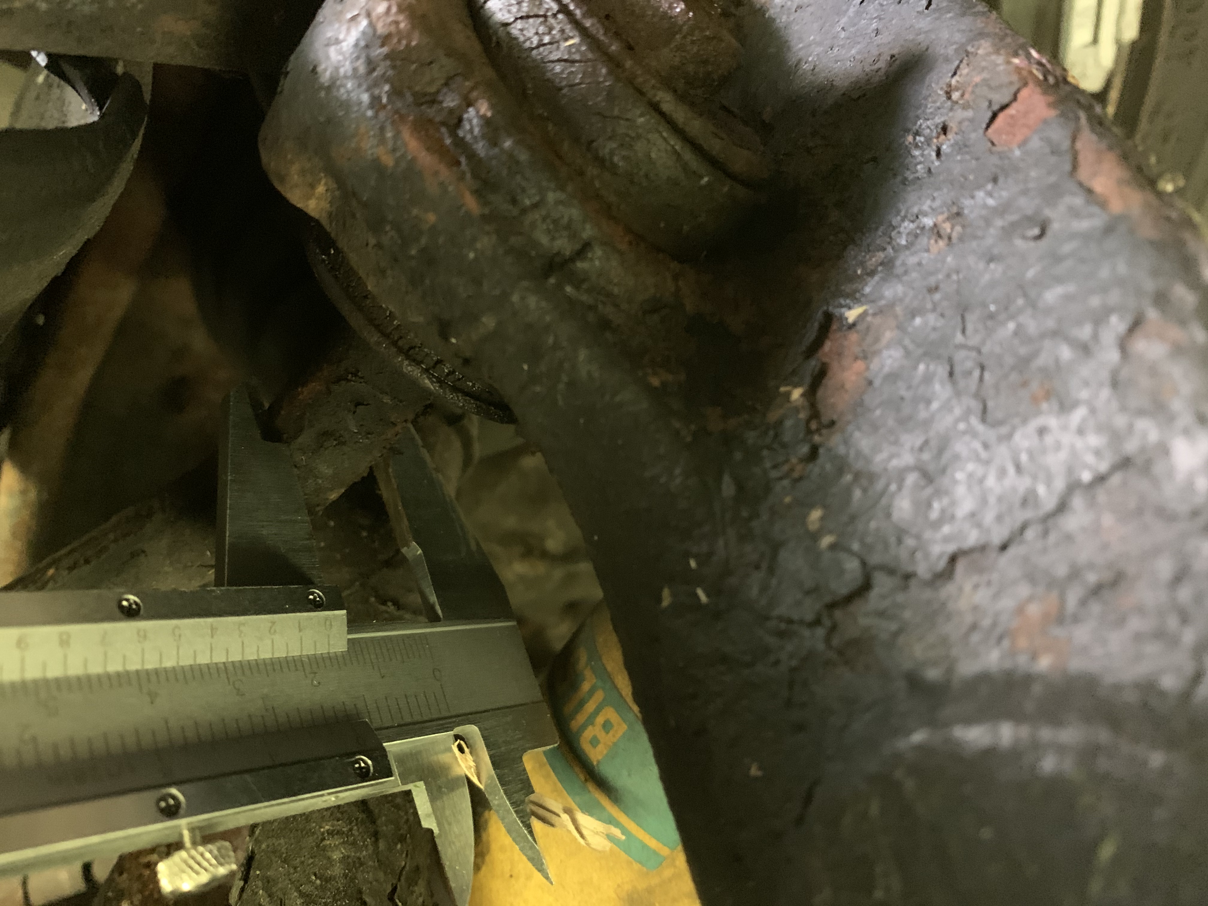

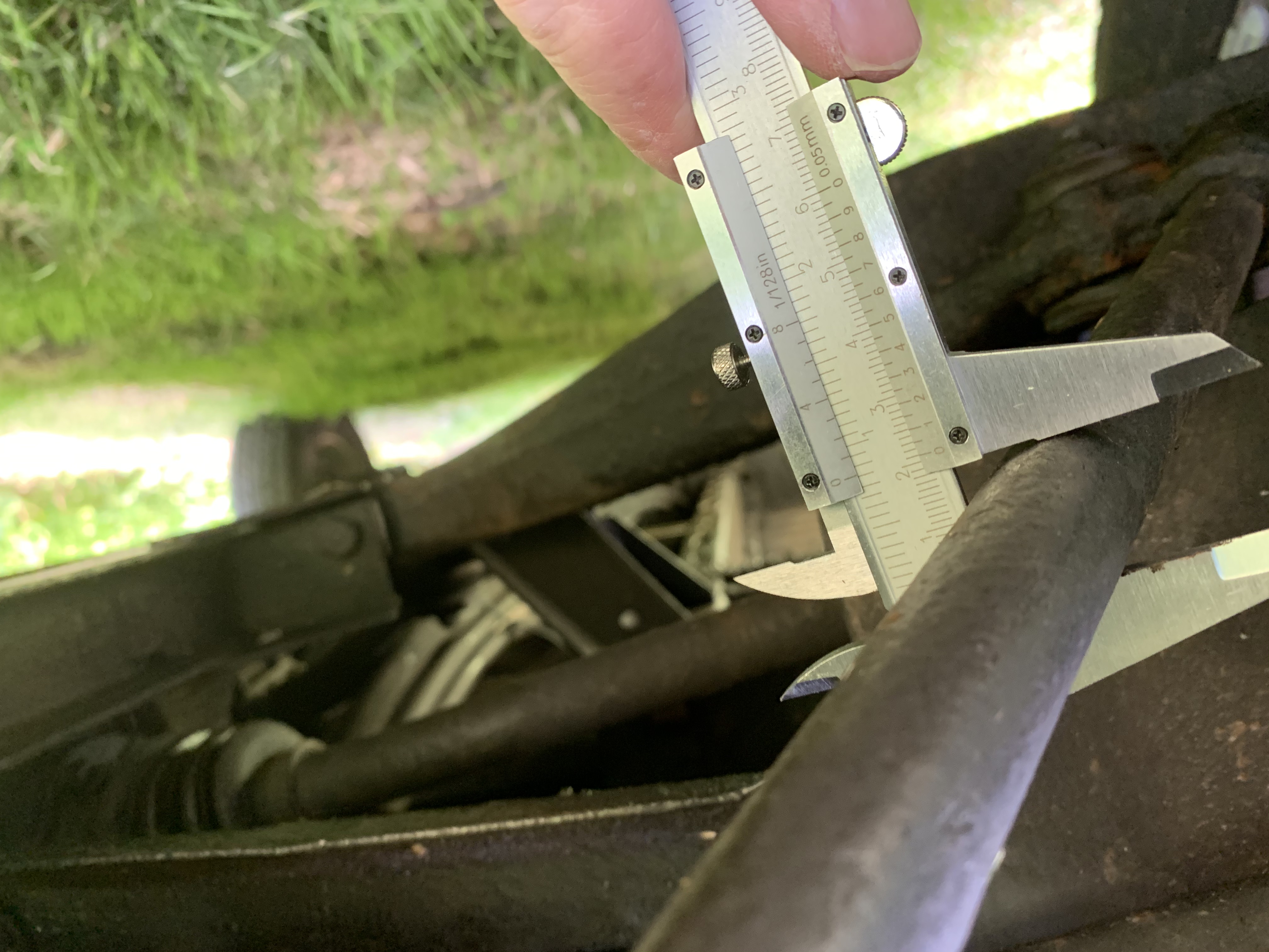

Was ich auch nicht ganz verstehe sind die unterschiedlichen Durchmesser (19, 21, oder 23mm).
Auf welches Teil des Bauteils bezieht sich das Mass genau?

19, 21 oder 23, damit ist der Stabi gemeint, nicht die Zugstreben.
Dein Stabe hat 21mm. Der Rest bis zu deinen gemessenen ~22 ist Dreck und Unterbodenschutz.

Alexander hat geschrieben: So 26. Jul 2020, 22:56 19, 21 oder 23, damit ist der Stabi gemeint, nicht die Zugstreben.
Vielen Dank, jetzt verstehe ich das.
