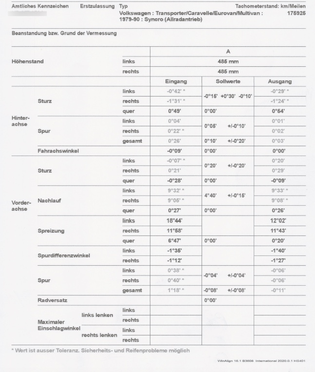

Ich habe meinen Syncro gestern nach Montage neuer Reifen vermessen lassen.
Bei der Vorderachse gab es keine Probleme (außer das der Nachlauf nicht eingestellt wurde weil man Angst vor verrosteten Schrauben hatte ) jedoch ist bei der Hinterachse an beiden Seiten zu viel negativer Sturz vorhanden.
Dieser kann nicht mehr korrigiert werden, da der Verstellbereich der Langlöcher bereits voll ausgenutzt wurde.
Die Querlenker wurden letztens bereits erneuert (Rost), bei einer Achsvermessung von 2017 hatte ich diese Werte an der Hinterachse jedoch auch schon (habe nachgeschaut).
An was kann das denn liegen?

Wie war denn der Beladezustand des Fahrzeugs bei der Messung.
Die Vorgabewerte für die Hinterachse in dem Protokoll sind nur für das leere Fahrzeug gültig.
Hier findest du auch die Werte für die Hinterachse für das beladene Fahrzeug: http://www.t3-pedia.de/index.php?title= ... instellung
Und das nächste mal stellst du bitte eine scharfe Kopie ein. Die vorhandene ist nur schwer lesbar.
