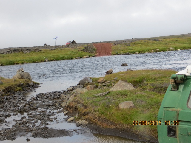

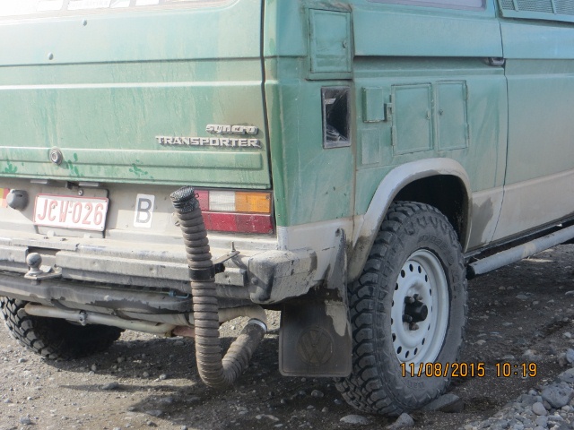

Beste erfahrungen gemacht: Hohere Luftansaug & Verlaengerung Auspuff nach oben. Syncro/WBX/DJ/16", reise Island 2015.
grs
jonibeck
Beiträge: 177
Registriert: Sa 10. Okt 2015, 12:25
Wohnort: Süddeutschland / Nordschweiz
Re: Syncro Wasserdicht bekommen
Beitrag von jonibeck »
Oh die Durchfahrt kenn ich. Bin ich damals mit dem - (don't be gentle with the) rental - car durch. War die krasseste Durchfahrt der Reise.Wie hoch war denn dort das Wasser am Syncro? Und hast du nur die zwei Modifikationen gemacht? Was erhoffst du dir von der Auspuffverlängerung nach oben?

@jonibeck
Seinen-Senf-Dazu-Geben-Muss-Modus ON:
Der Ganze Auspufftrakt sollte dicht sein.
Der Motor muss bei Wasserdurchfahrten gegen den Druck vom Wasser arbeiten, wenn dass am Auspuffende reinlaufen/reindrücken kann.
Wenn Dir der Motor bei der Wasserdurchfahrt wegen dem reindrückenden Wasser absäuft bekommste den Motor nicht mehr an. Schaffste es irgendwie, daß er absäuft, kriegst Du den Motor auch nicht mehr an, wenn der Motor gegen eindringendes Wasser arbeiten muss.
Die Konstruktion von B(elgisches)-Öl-am-Atari macht Sinn.
