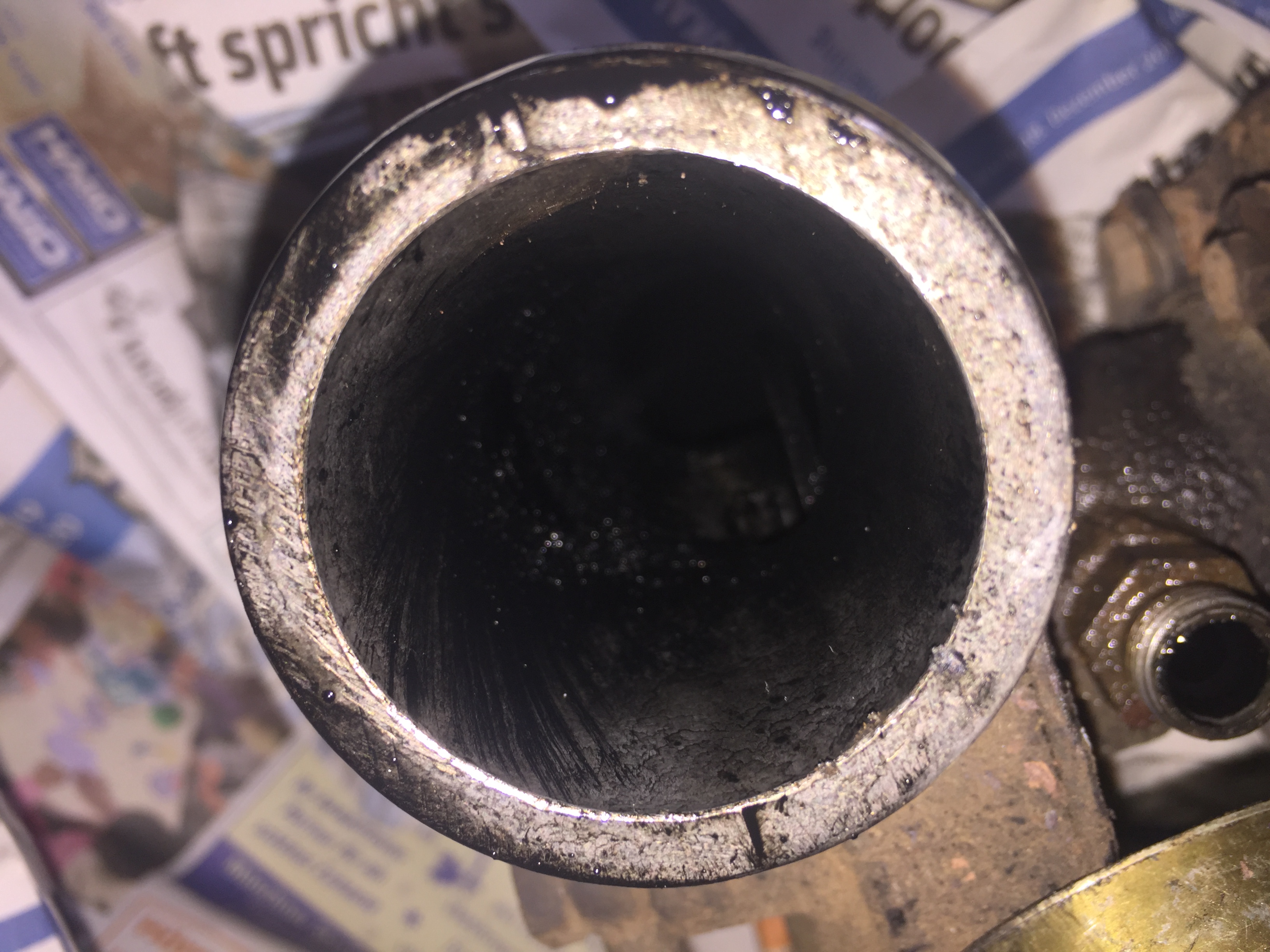

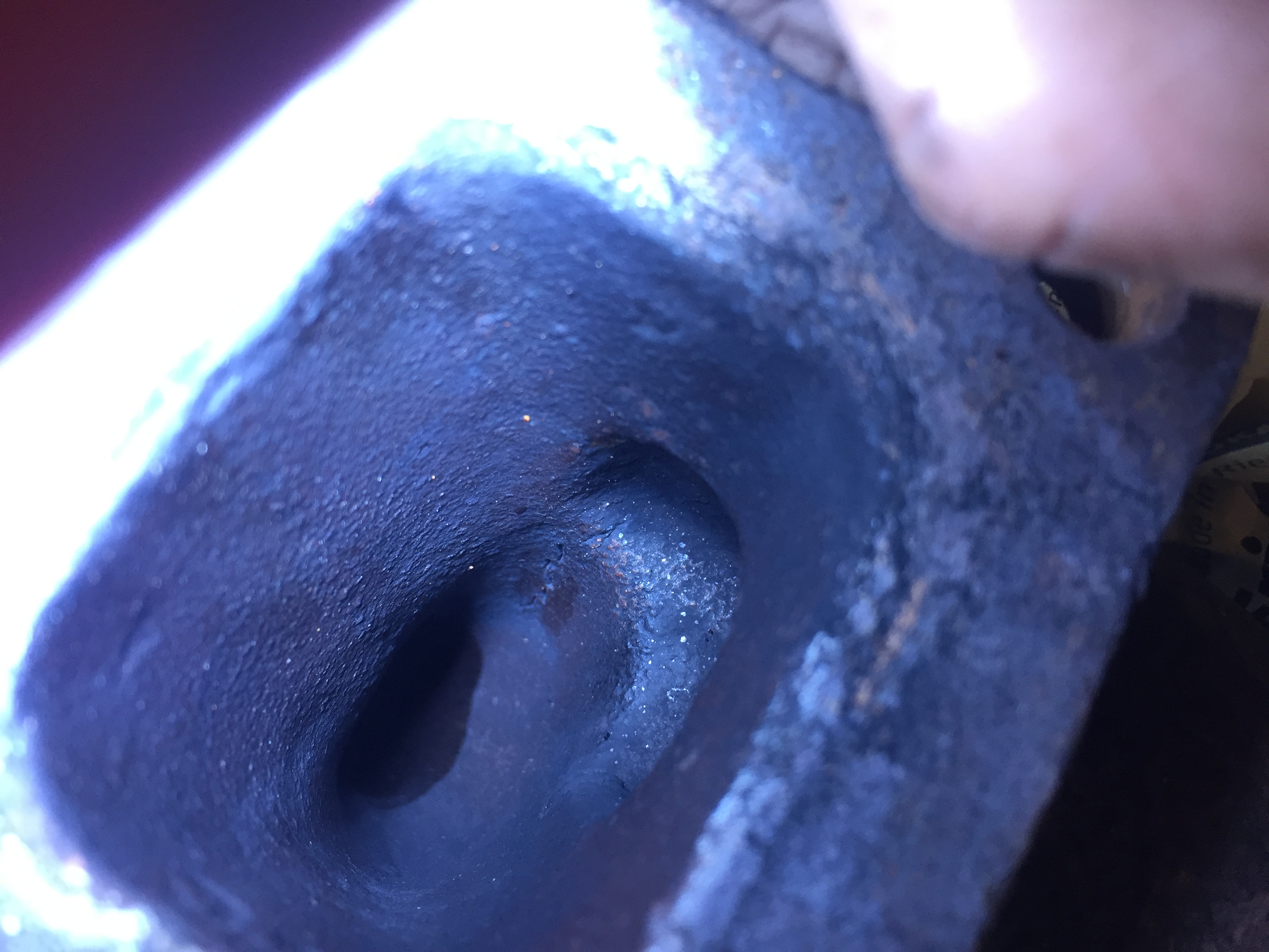

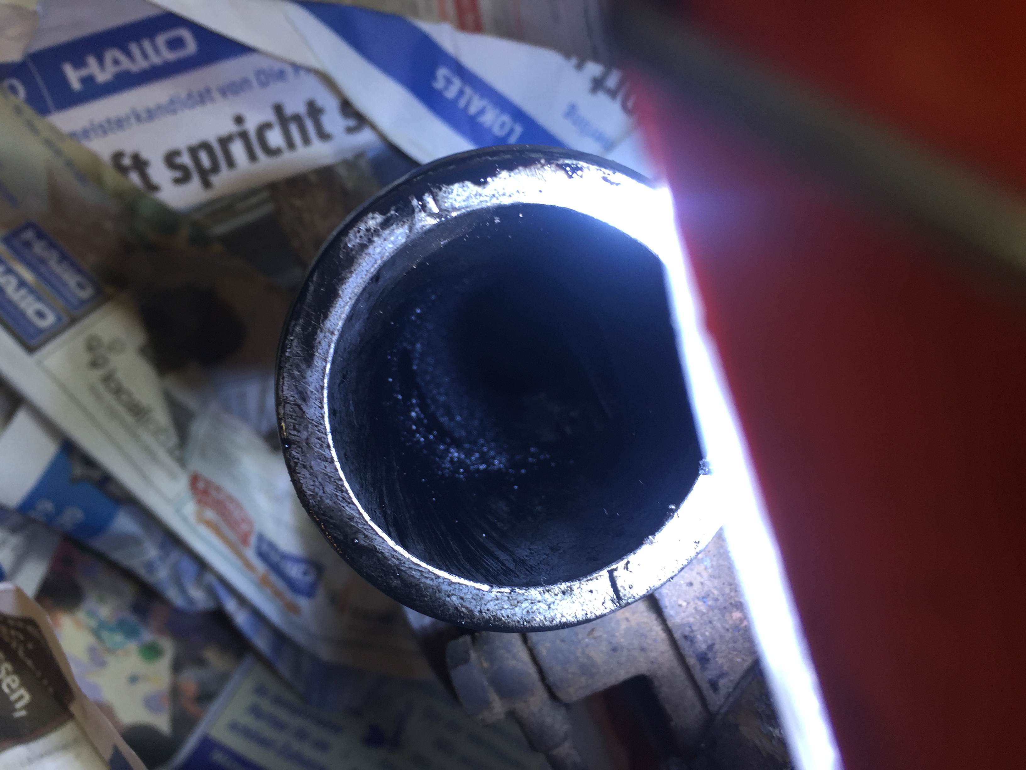

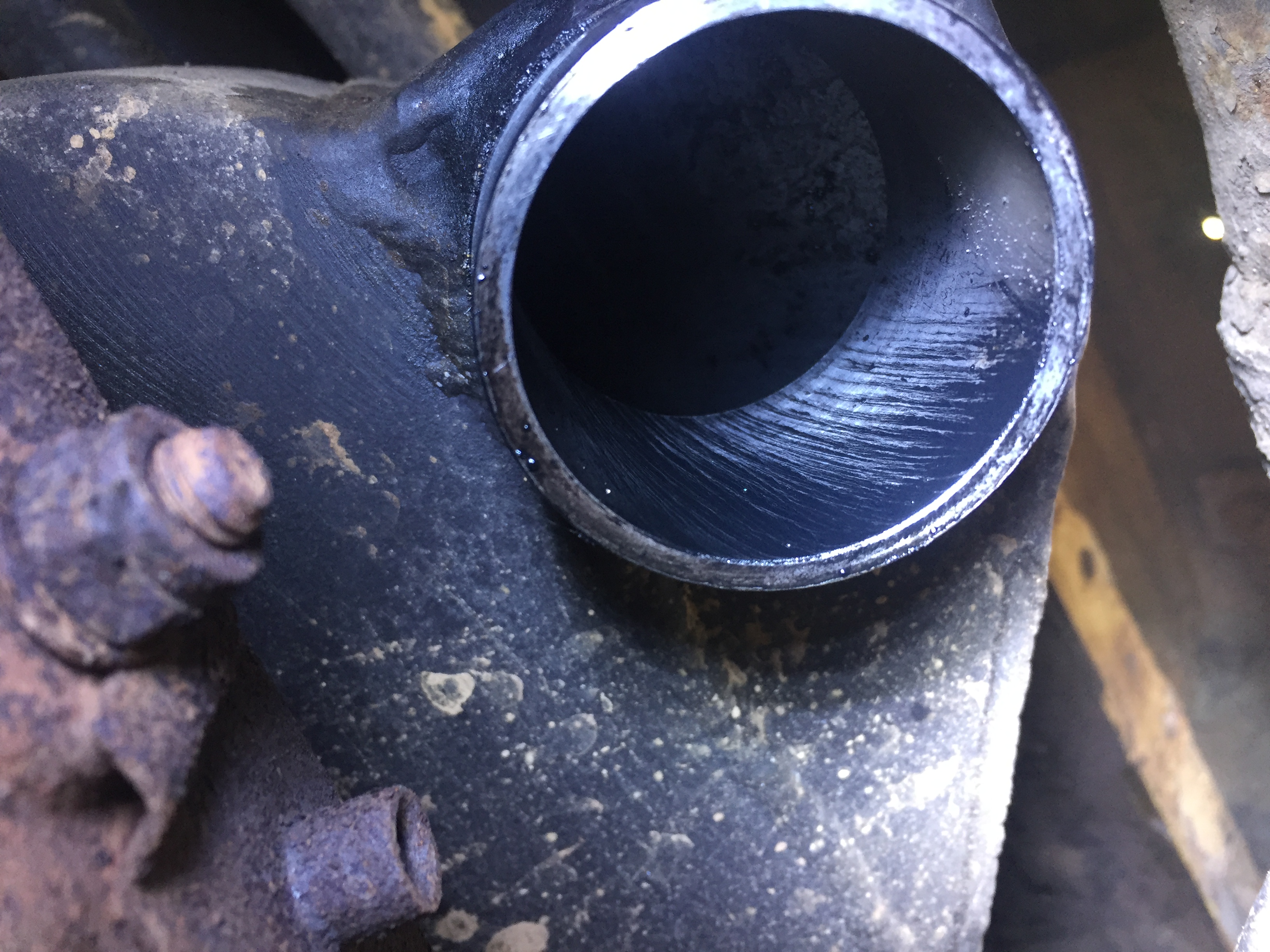

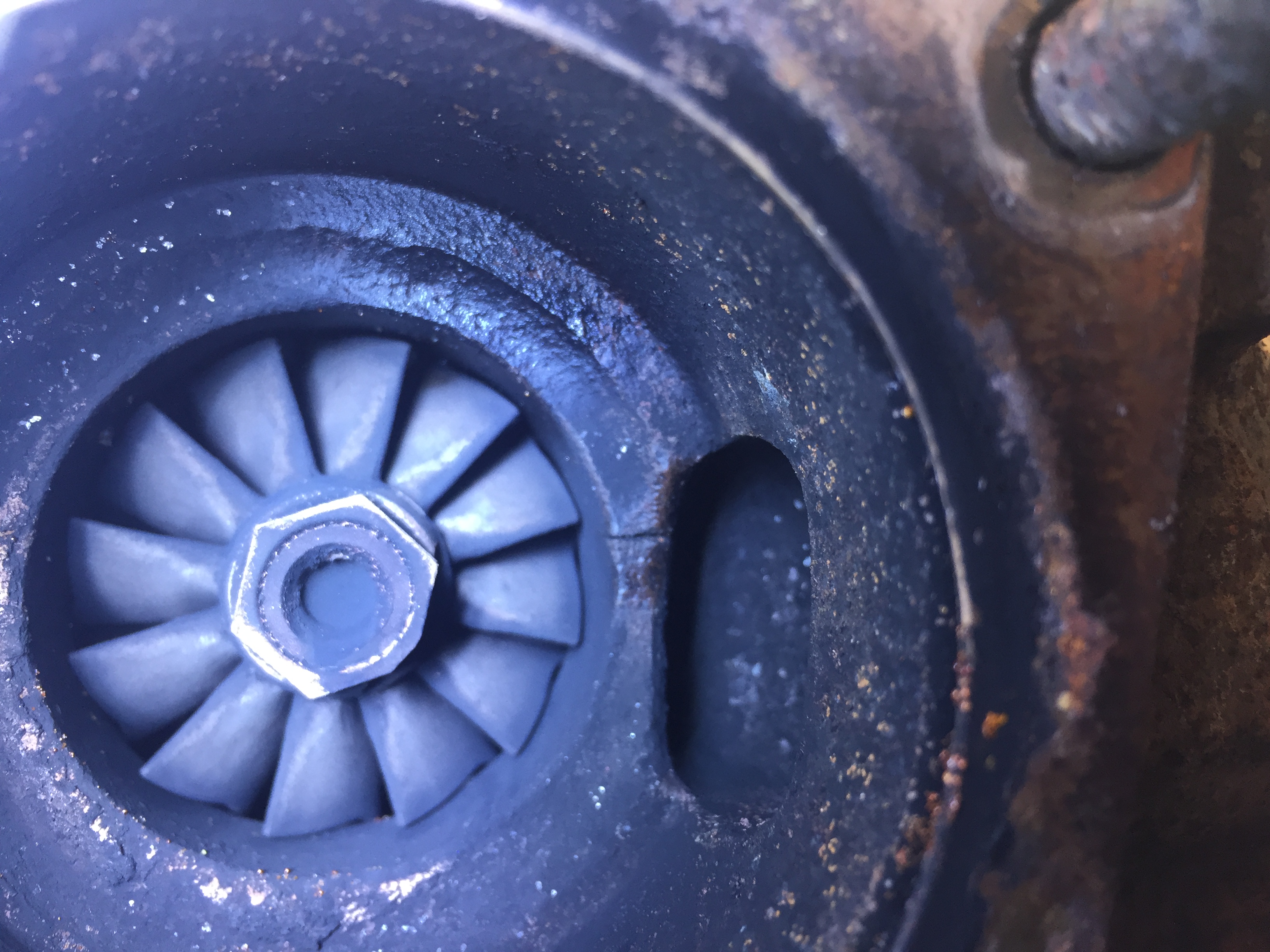

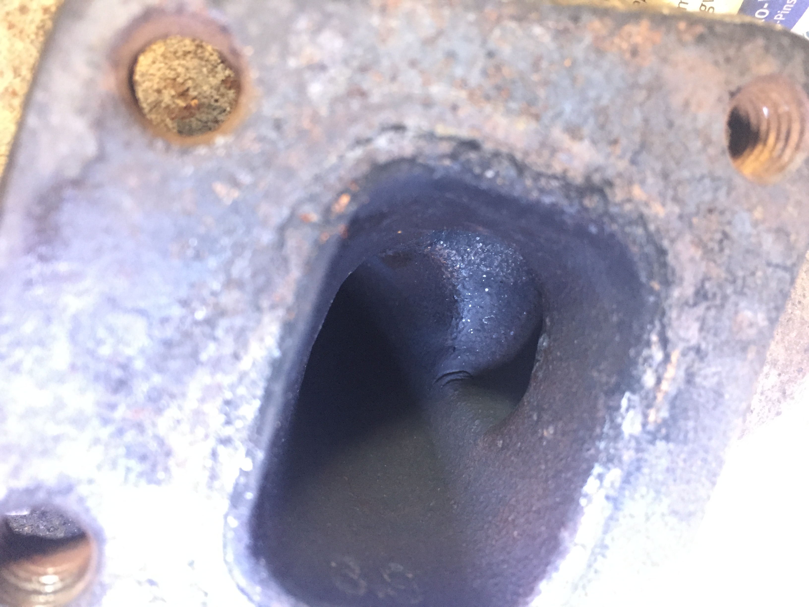

Servus Leute,
ich bräuchte mal eure Einschätzung zu meinem Turbolader. Verdichterseitig sifft er leicht, deswegen habe ich ihn heute ausgebaut und dabei einige Risse im Gehäuse festgestellt. Welle hat nur leichtes Radialspiel. Druck bringt er noch 0,5bar.
Anbei auch einige Bilder.
Wieviel Öl ist auf der Verdichterseite normal ? Die Risse deuten vermutlich auf den baldigen Tod des Turbos hin ?
Vielen Dank schonmal
Grüße Ric

Die Risse im Gehäuse sind nicht schön, aber erstmal nicht kriegsentscheidend.
Der Ölverlust ist ein deutlich wichtigeres Indiz. Auf der Abgasseite hast du auch schon Ölverlust und die Kompressor Seite ist schon Recht heftig. Man darf nicht vergessen, das das austretende Öl duech den Luftstrom abtransportiert wird. Bei leichtem Öl Austritt ist die Kompressor Seite meist noch sauber, nur ein bisschen ölfeucht. Deiner ist dort schon total versifft.
Ich hatte schon mal nen Turbo der mir um die Ohren geflogen ist, nicht schön, viel Arbeit der Motor wieder auf zu bauen.
Mein Fazit, neuer Turbo und zwar schnell. Der wird schon einiges an km drauf haben.
Lass die Finger von den ebay überholten, die meisten davon sind Schrott, weil die Überholung nicht vernünftig gemacht wird. Und ein renommierter wird dein Abgas Gehäuse nich noch einmal verwenden, also komplett neu.
