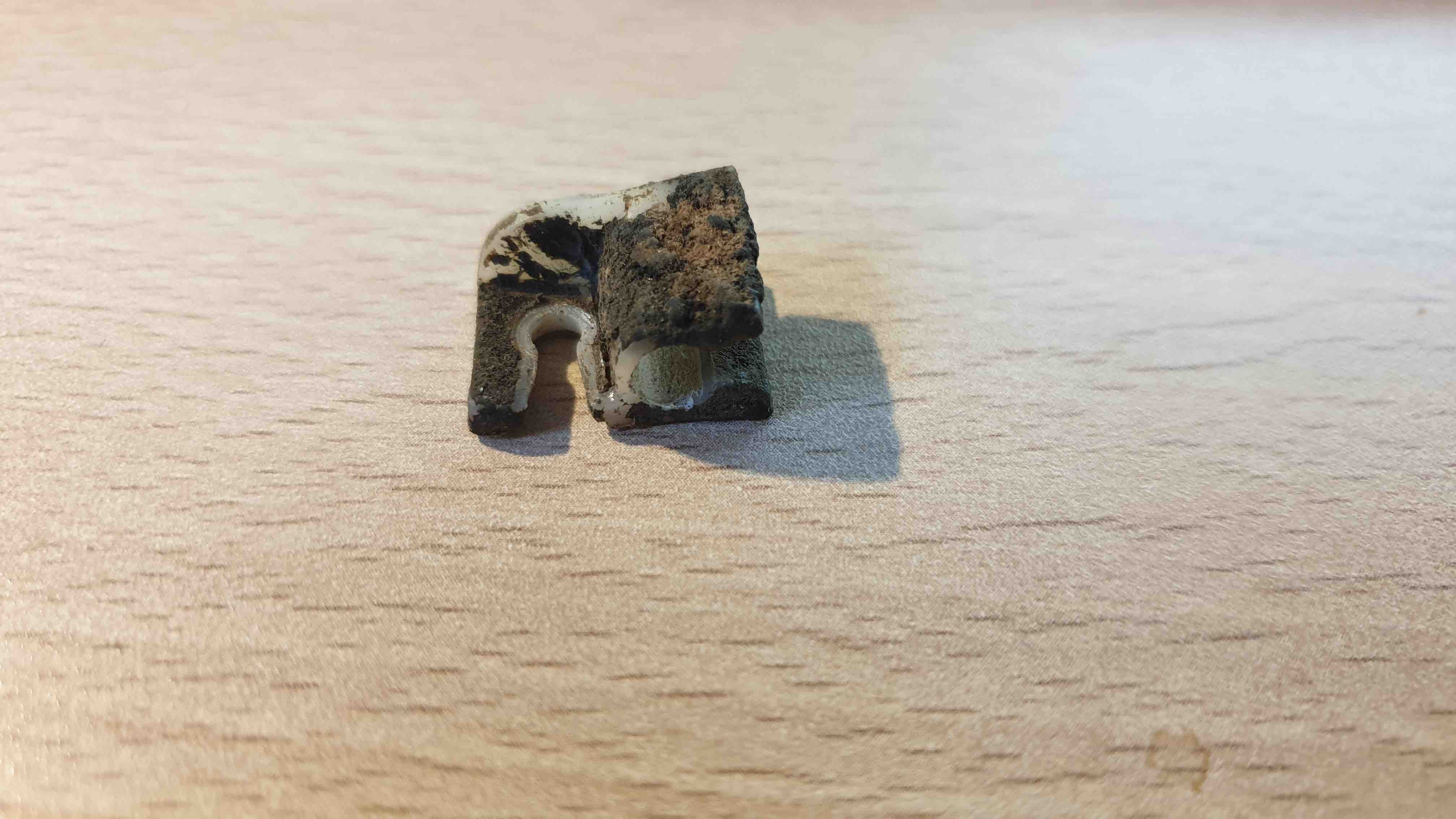

Mein TÜV hat bei der Begutachtung meines Syncros bemängelt, dass manche Clips für die Befestigung der Bremsleitung unter dem Fahrerhaus defekt sind.
Es sind zwei Arten:
https://tk-carparts.de/halteclip-bremsl ... 431971848c
-> Diese kann ich ja kaufen
Die zweiten Clips sind die im Anhang abgebildet, aber ich weiß nicht, welche Teilenummer sie haben oder wo ich sie kaufen kann. Ich habe schon im Internet gesucht, aber nichts gefunden.
Über einen Tipp bin ich sehr dankbar! :-)

Moin Thomy,
das müsste 431.971.848.C sein. Sollte noch knapp für einen Euro das Stück beim Freundlichen verfügbar sein.

Hat dann aber eine "modernere" Form mit gleicher Funktion, gibt es auch hier:
https://www.vwbusshop.de/epages/GuenzlC ... 431971848C
