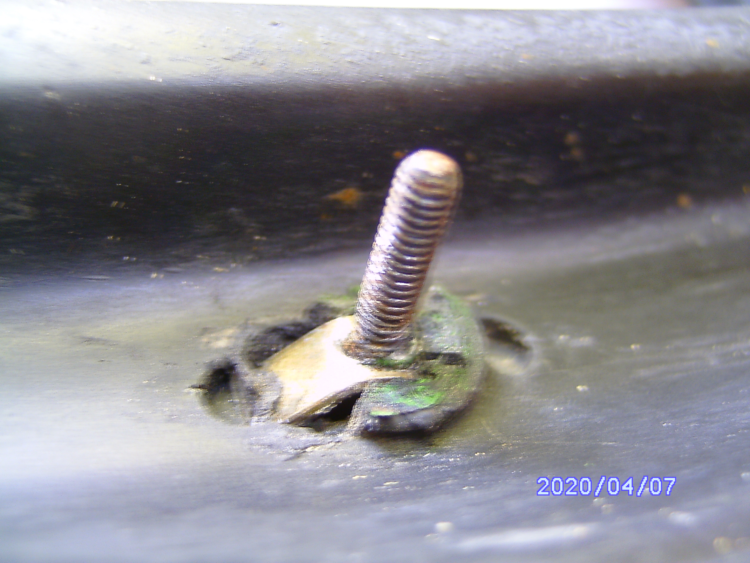

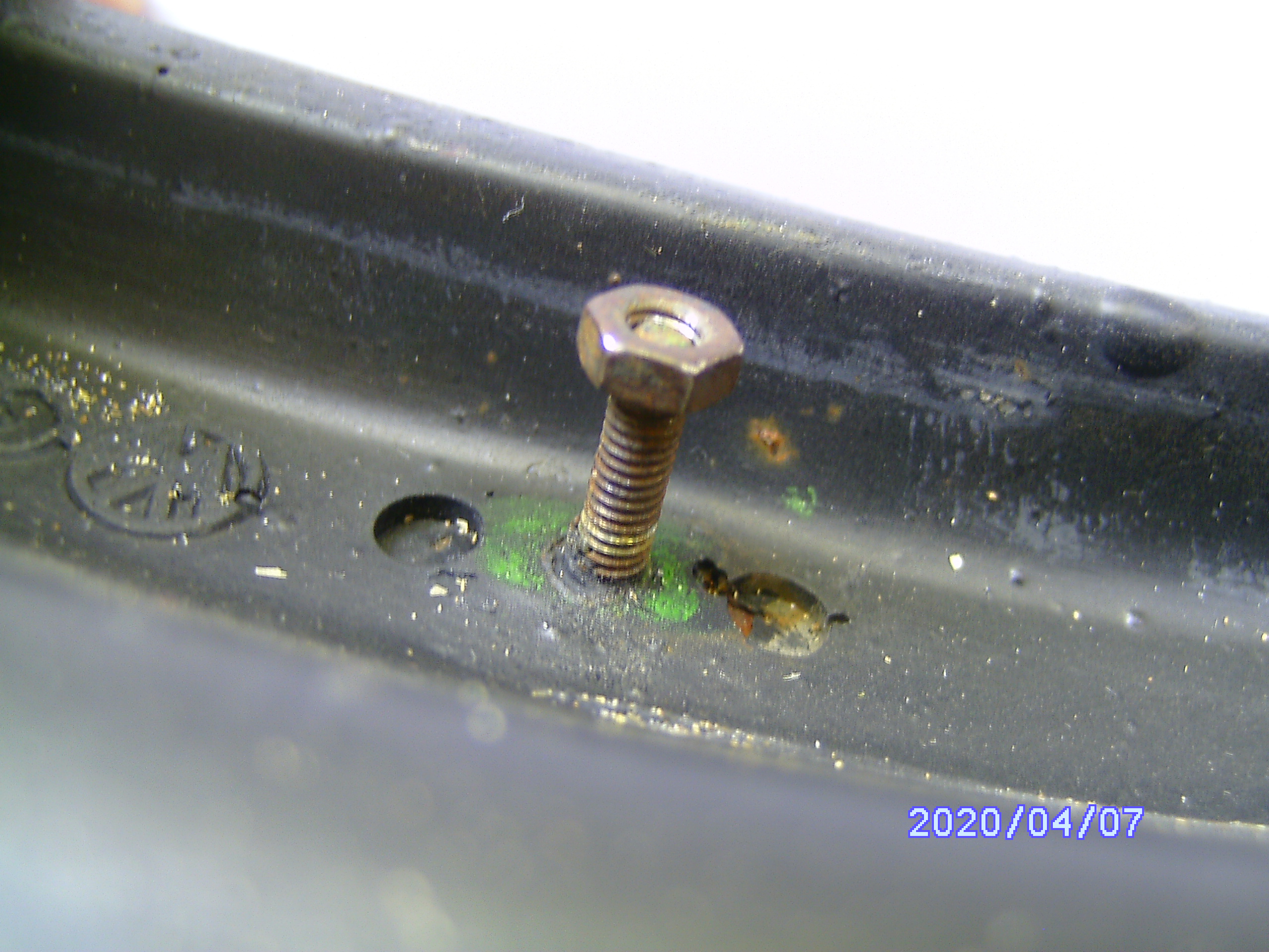

Hier noch ein Bild von den Haltestiften.

Ah. Sehr cool. Dachte immer die Stifte sind einfach in den Gummi reingepresst. Aber da ist ja noch ein Edelstahlblech drin.

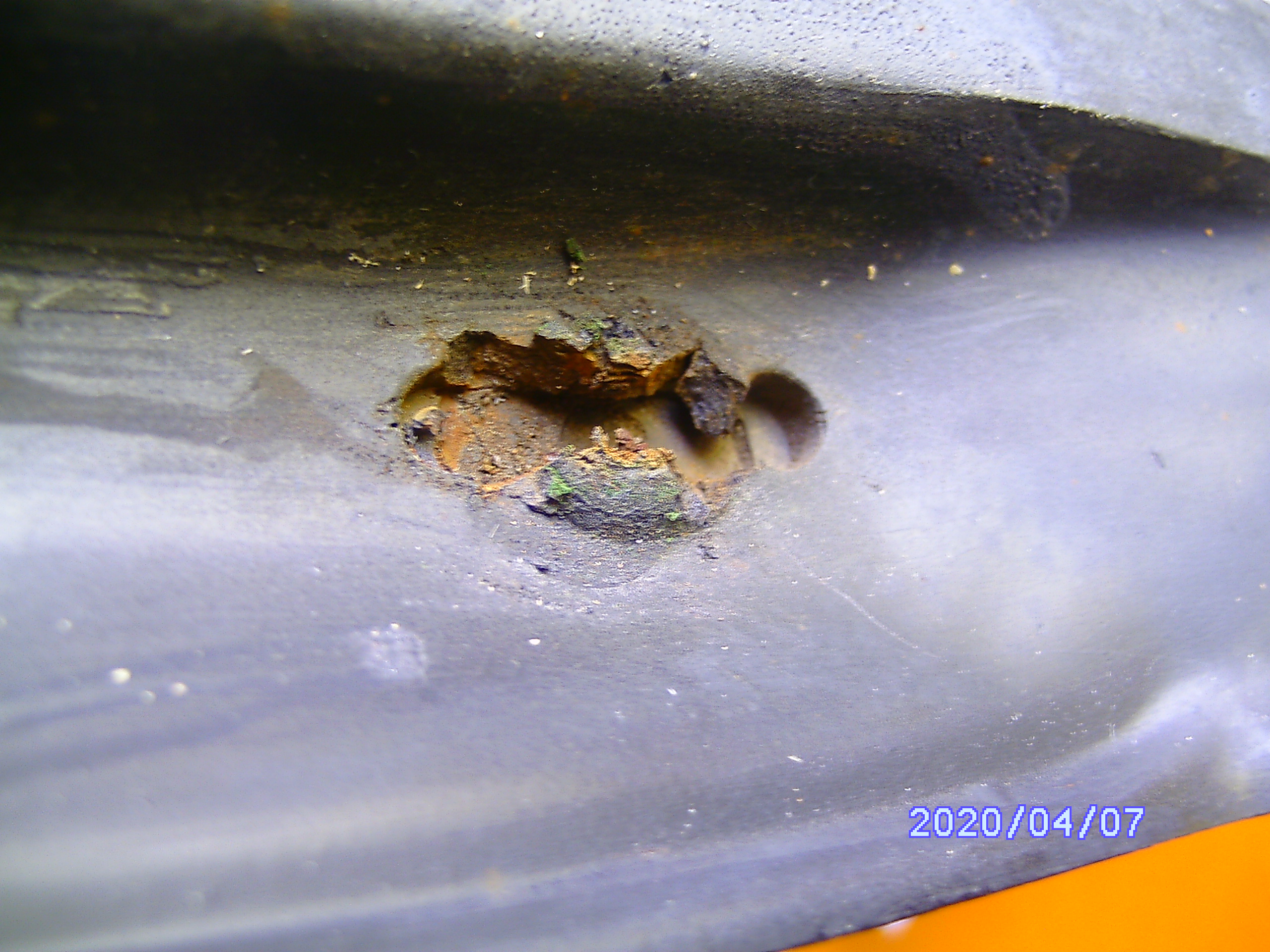

Bei mir sieht der Stift-Sitz am Radlauf so aus (sh Foto)
Original ist das nur einfacher Stahl, kein Edelstahl!
Die neuen Halter muss ich erst noch bauen.

Vielen Dank für die ausführliche Bebilderung. :bet Da kann ich jetzt auf die Suche gehen.

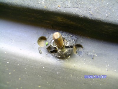

Fehlen die Gewinde bei Dir ganz und siehst Du wenigstens wo die alle angebracht waren? Sind eine ganze Menge. Mach mal alles von innen sauber, dann sieht man mehr.

reidiekl hat geschrieben: Di 7. Apr 2020, 14:13 Fehlen die Gewinde bei Dir ganz und siehst Du wenigstens wo die alle angebracht waren? Sind eine ganze Menge. Mach mal alles von innen sauber, dann sieht man mehr.
Man sieht schon einigermaßen, wo die waren. Da wird ich mich wohl jetzt über die Feiertage mal drüber machen. Hab zwar schon mal mit einem Teppichmesser angefangen, aber das ist nicht so da wahre. Gut, dass die Fräser Aufsätze für den Dremel noch gekommen sind. Vielleicht geht's mit denen besser.
