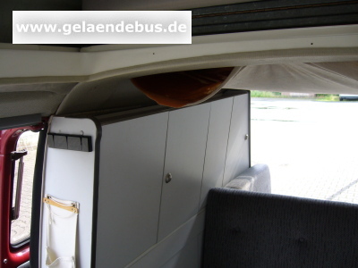

wir sind gerade dabei unseren roten 14" Syncro wieder herzurichten. Ich frage mich gerade mit was man mit dem Dachhimmel machen kann.
Der alte Stoff mit der dünnen Schaumstoffschicht hat sich gelöst. Nun habe ich alles runtergekratzt und nur noch das blanke Blech ist übrig.
Hat jemand von Euch eine Idee mit welchen Stoffen man an diesen Stellen arbeiten kann? Der Stoff muss nicht unbedingt mit Schaumstoff beschichtet sein, weil es ja im Innenraum ist. Ich dachte schon an dünnen Teppich, bin mir aber nicht sicher ob das funktioniert. Was ich auf jeden Fall machen will ist den Stoff wieder direkt auf das Blech zu kleben.
