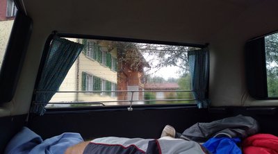

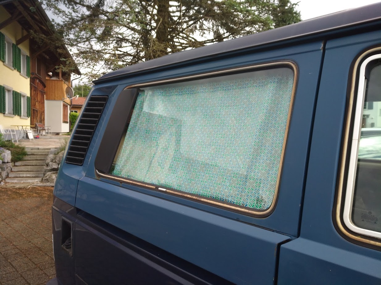

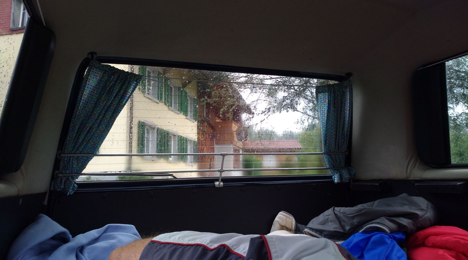

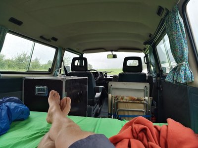

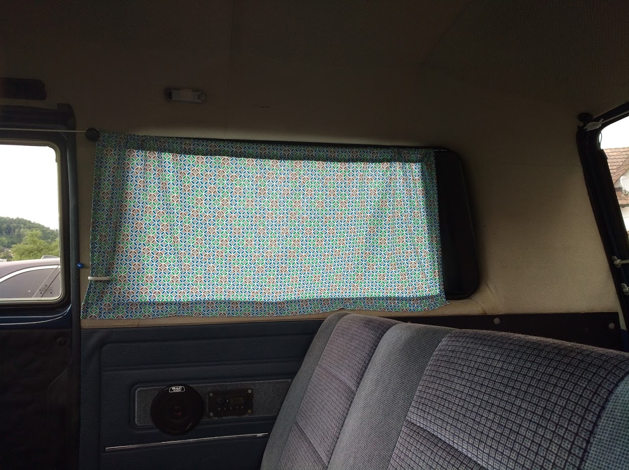

So, die Vorhänge sind fast fertig. Wie hab ichs gemacht? letztendlich habe ich direkt die Kleiderhaken am Syncro und hinten die Belüftung am hinteren Fenster genommen um den Vorhang anzubringen. Dazu ein spannbares Spiralband, welches ich ganz simpel rumgeknotet hab.
https://www.fritz-berger.de/artikel/spa ... tnerid=34H
Dann habe ich mir stoff gekauft, die 4 Kanten umgenäht und dann oben und unten nochmal einen 3cm breiten "Schlauch" genäht (also einfach die Kante umklappen und vernähen). Durch den oberen "Schlauch" geht dann das Spiralband, im unteren Schlauch hab ich Magnete eingelegt und vernäht.
Die Gardinenraffer habe ich mit Magneten an den jeweiligen Säulen angebracht. Allerdings sind die Magnete hier (aufgrund er geringen Blechstärke) recht schwach, weswegen ich da nochmals mit weiteren Magneten diese verstärken muss. Für einen "groben Halt" reichen sie allerdings schon.
Hinten wollte ich den Vorhang am Himmel mit einem Spiralband zwischen zwei magnetischen Haken spannen. Allerdings komme ich mit den Haken nicht weit genug raus und bekomme nicht genug Spannung auf das Spiralband, weswegen das ganze ein wenig bescheiden aussieht. Hier werde ich die Schrauben der Heckscheibenheizung nehmen um die das Spiralband mit zwei Ösen zwischen den Schrauben zu spannen.
Die Magnete sind insgesamt zwar ein wenig teuer, dafür habe ich aber ohne ein einziges Loch zu bohren oder eine Schraube in die Karrosserie zu schreiben ringsum einen Vorhang, der dazu noch sehr zuverlässig alle Fenster Blickdicht verschließt. Prinzipiell könnte man auch nur mit Stoff und dem Spiralband (bei vorhandenen Kleiderhaken) einen Low-Budget Vorhang bauen. Ich finde aber die Gardinenraffer sind ihr Geld aufgrund der Optik definitiv wert, auch wenn man die Gardinen auch mit einer Schnur oder ähnlichem zusammenbinden könnte.
Bilder sind angehängt.
Gruß Joni
