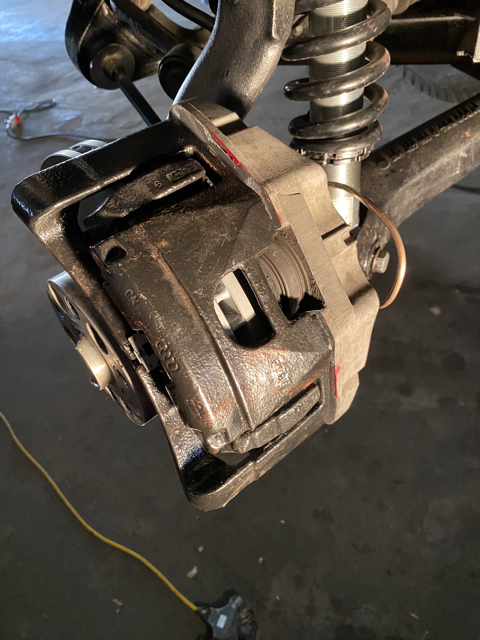

Beitrag von berndthesyncro » Fr 6. Dez 2019, 14:34
kann ich nur bestätigen.
Allerdings finde ich nicht zu ATE981/982. Prinzipiell kann man aber sagen, dass meistens die Halter appliziert werden um eine größere Scheibe zu verwenden. Gibt aber auch Anpassungen am Gehäuse wenn Scheibendicke oder Felgenkontur anders sind.
Ich habe mir jetzt den FNRG 60 neuer Bauform mit Blechfeder organisiert und bereite den auf. Bremsscheibe und Beläge muss ich noch besorgen. Adapter ebenfalls.

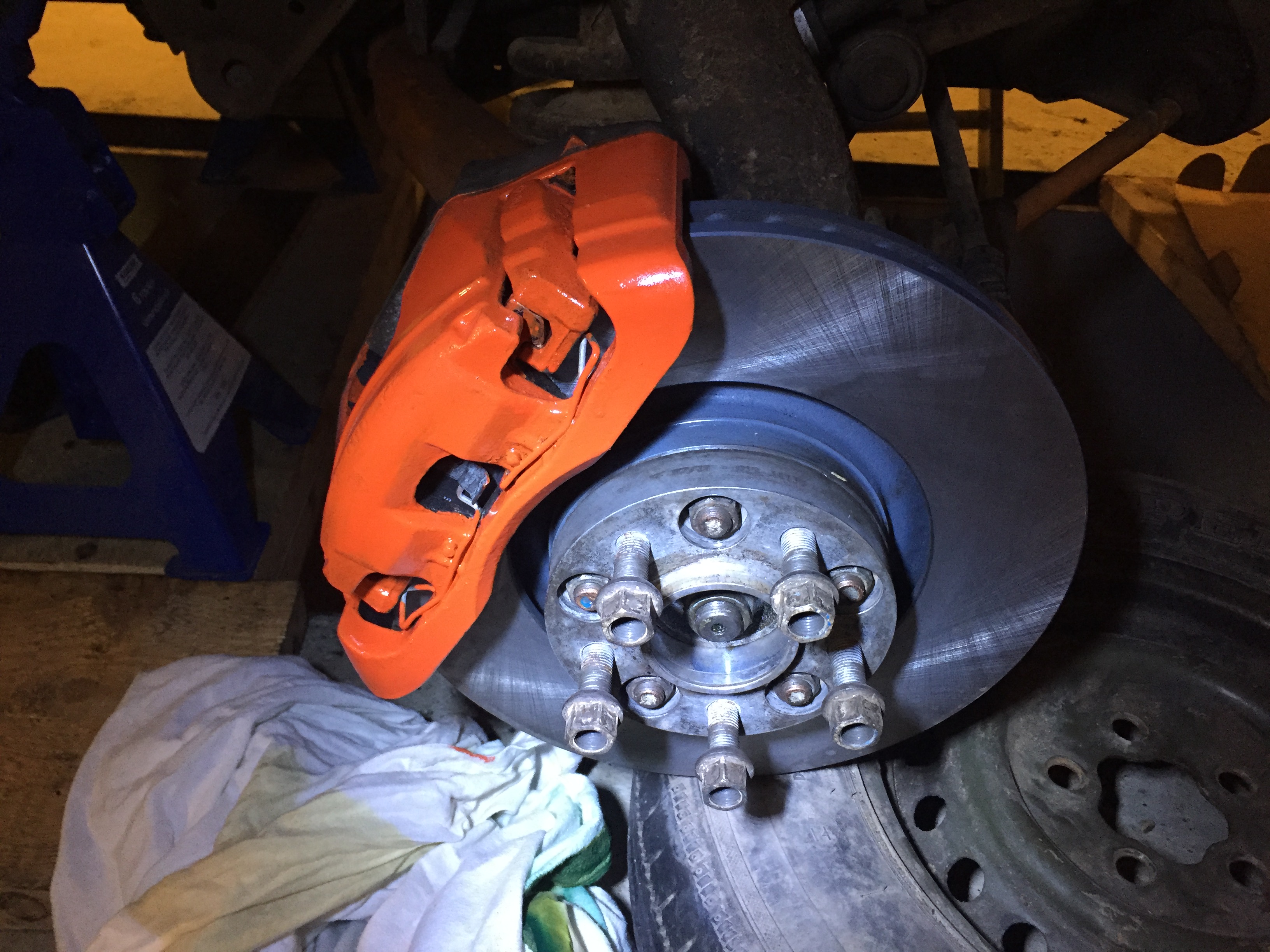

Beitrag von cwr16 » Mi 15. Jan 2020, 22:13
hallole;
Bei der zweiten Eintragung meiner früheren Bremsanlage Vers.1; die 3Jahre im Lager rumlag... und vom Schnellfahrcamper stammte.
Vor 3J nach Einbau im Grazer-Alkoven Camoper wurde irgendwie die genaue Größe der Bremsscheibe "vergessen" ( 288Ø mit 4-Kolben Brembo's vom Boxershop-Bemse kl. / Boxter N )
Daher hab ich es dieses Jahr viel einfacher, wenn ich das geplante Upgrade machen will, wie es auch schon im Gaulstall seit längerem bremst.
Dort sind die großen Brembos vom 911Turbo verbaut, mit DB-Scheiben 312x28.
Der Oettinger-BKV wird aktuell upgeradet, und wenn dann die große Bremse verbaut ist, pasast die dann auch zum etwas hohen Reisegewicht...
Der Text im Fahrzeuschein passt jetzt schon ...!
Das hintere Teil wird irgendwann nächtens / hoffentlich noch dieses Jahr... auch noch angegangen...
Zuvor muss aber noch das H-Kennzeichen drauf sein. Mit der Porsche Bremse ist es lt. dem Gutachter kein Problem, da ich von der Boxershop Bremse die erste Kaufrechnung aus dem Jahr 2000 noch habe.
290e Scheiben mit Transporter-Brems/Handbremssätteln. Wenn die Adapter fertig sind lass ich hier Bilder sehen...
Gruss Claus
