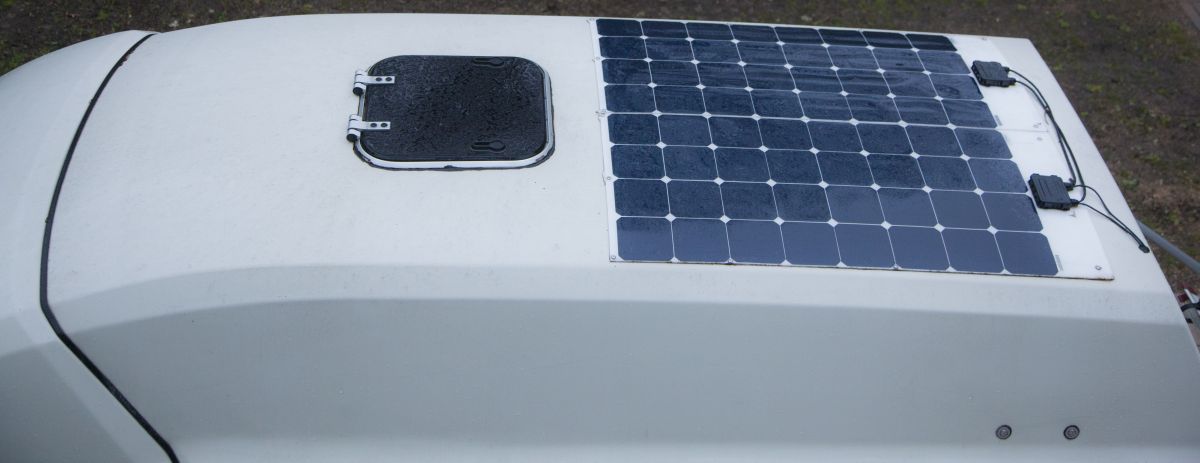

auch wenn es gerade nicht wirklich zum Wetter passt, hole ich das Thema Solaranlage nochmal hoch.
Ich habe gerade noch ein Bild von meinem Dach gefunden, die Module habe ich weiter unten beschrieben.
Passt gut auf das Zwitterdach, 200W und schön flach.
viele Grüße
Thomas
