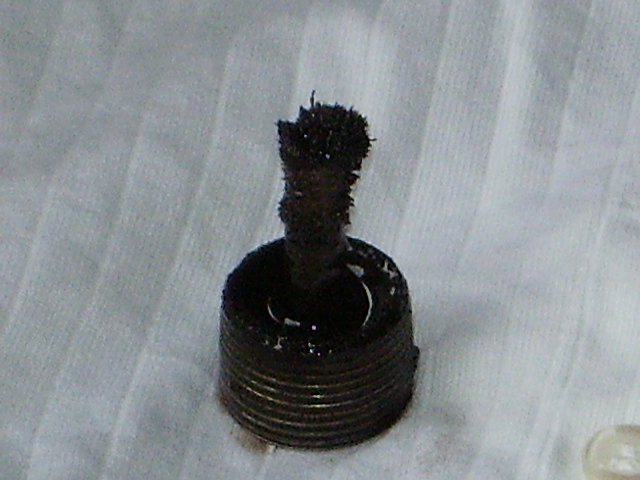

nog ein foto von ablasschraube 60K fruher das geschrotte getriebe. Ich dachte damals das ist ein wenig abrieb. :-?
