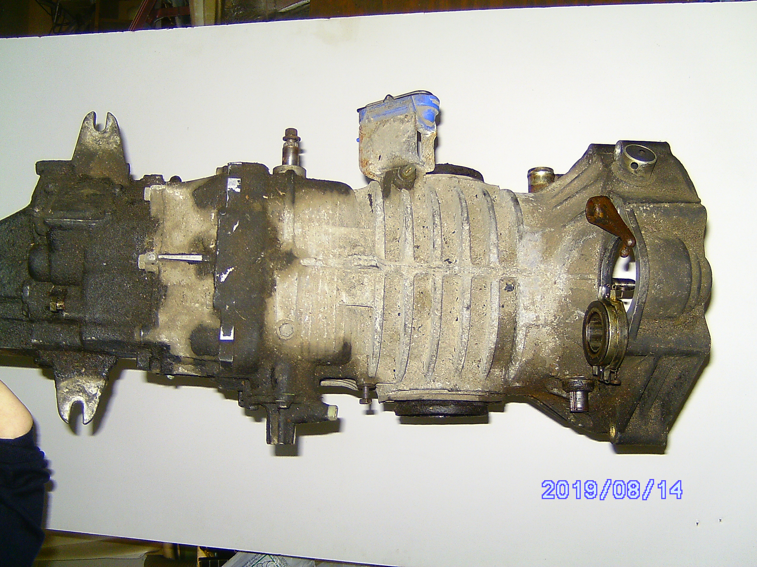

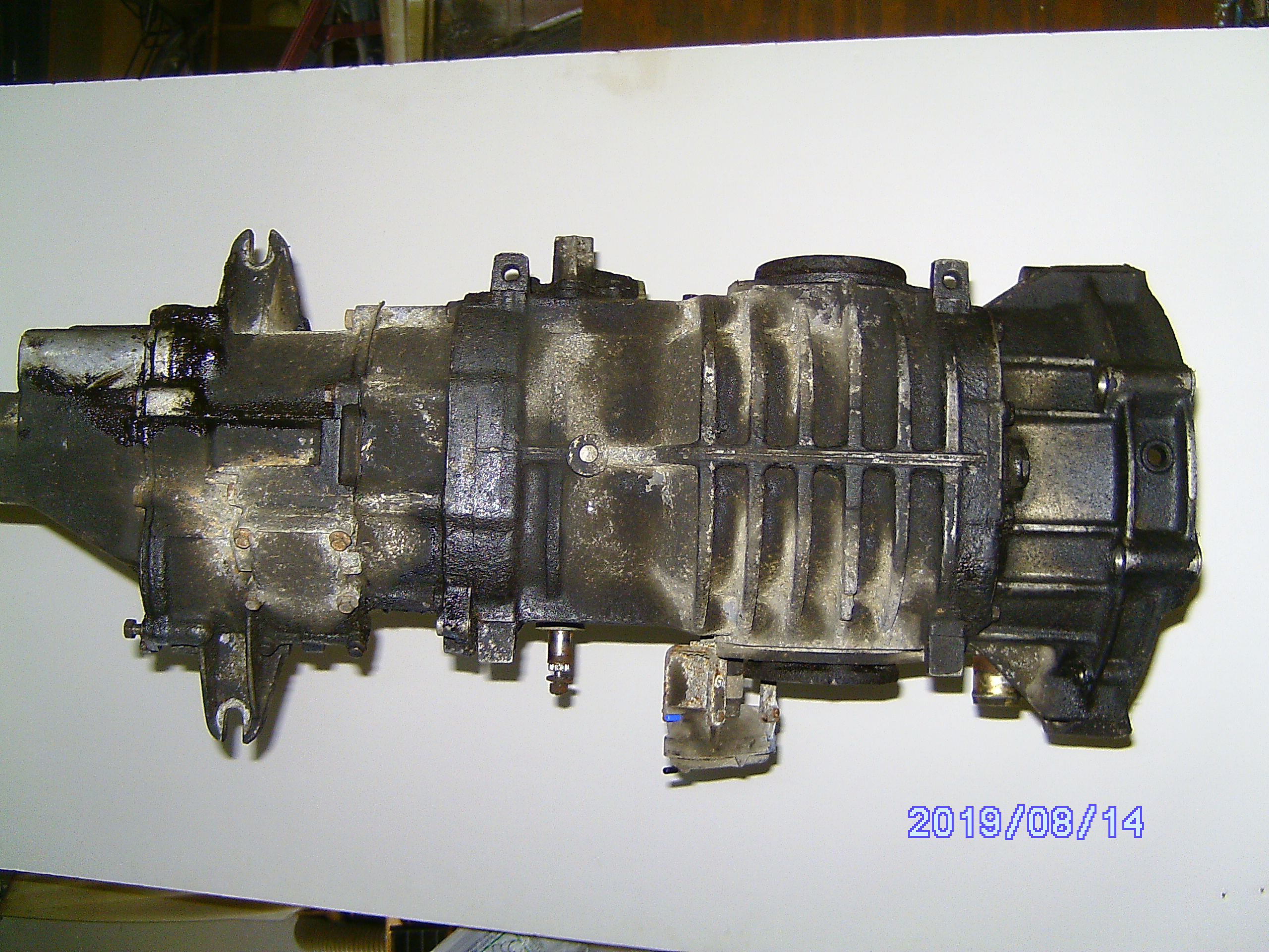

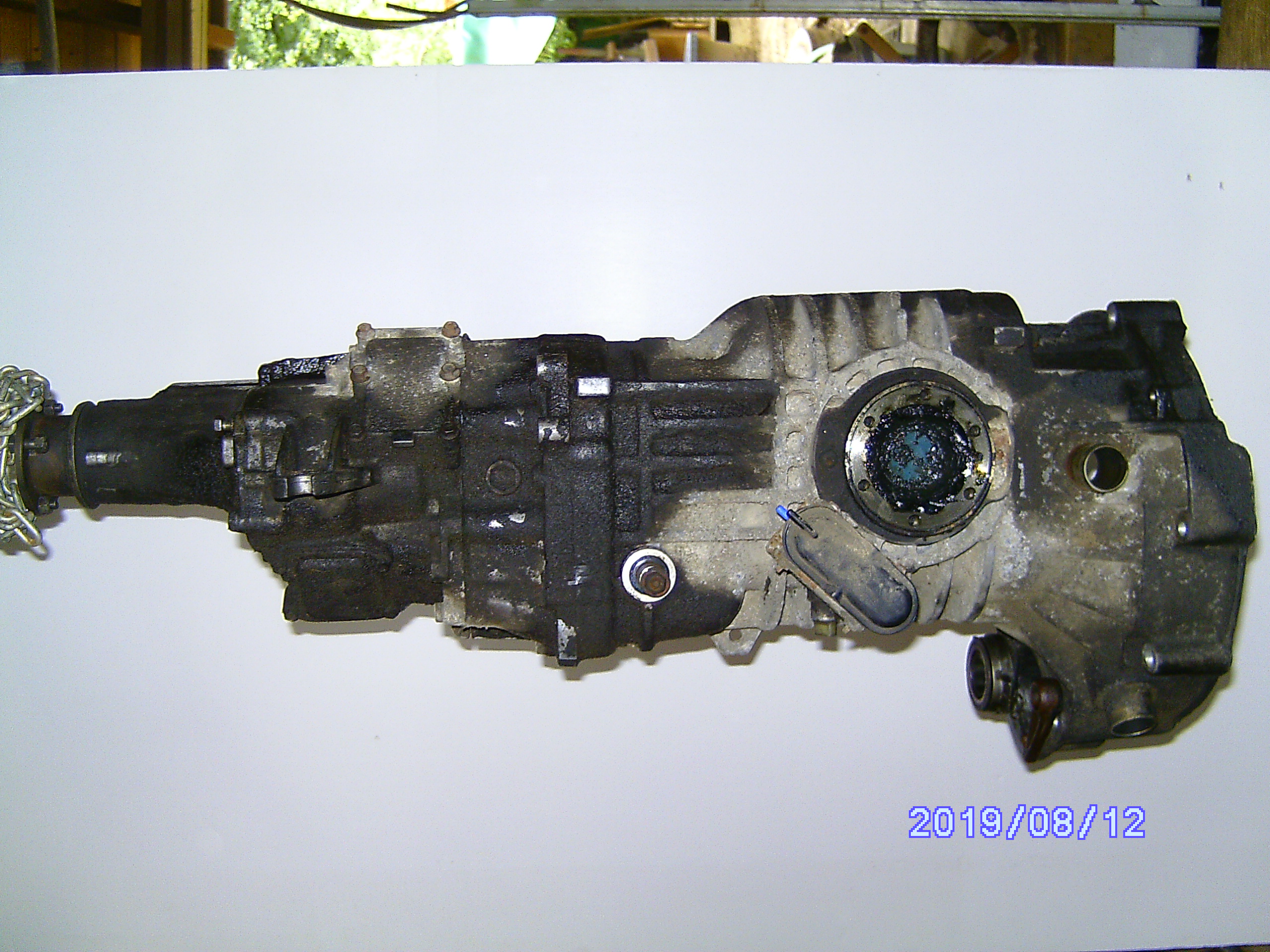

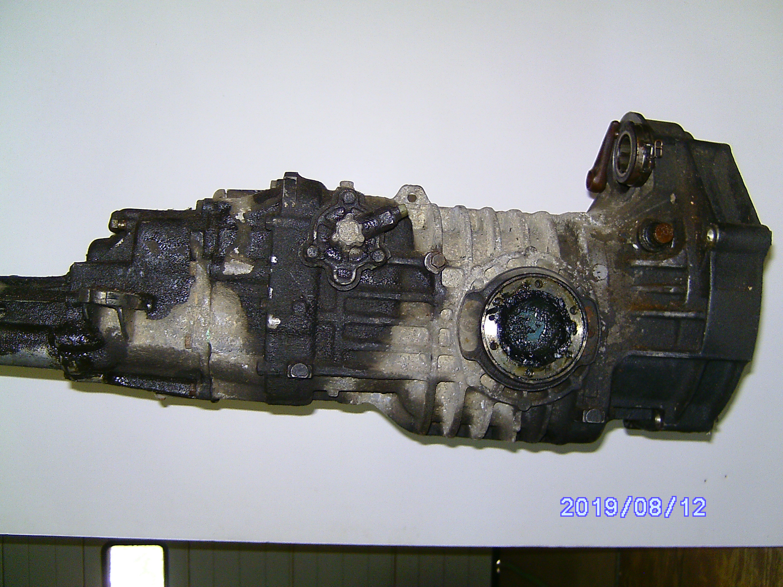

Im Rahmen der Unterboden- und Fahrwerkssanierung ist nun auch das Getriebe ausgebaut.
Die Fotos zeigen das Getriebe mit permanentem Allrad von allen 4 Längsansichten. Mich würde interessieren wie die Verölung von Euch gedeutet wird.
Das Getriebe hat ca. 140 tkm Laufleistung und ist noch im Originalzustand. Es wurde bisher noch nichts an diesem repariert oder neu abgedichtet. Jetzt aber stellt sich die Frage was kann oder sollte bei der bestehenden Gelegenheit an diesem getan werden. Das Getriebe verliert kein Öl, auch wenn es ziemlich verölt ist. Ich selbst dachte natürlich an eine Reinigung und darüber hinaus an Neuabdichtung der einzelnen Getriebeteile. Habe so etwas aber noch nie gemacht. Auch ein Wechsel der WDR wäre sicher nicht verkehrt. Den inneren Zustand des Getriebes kann ich nicht beurteilen, Auffälligkeiten sind bisher aber noch nicht aufgetreten. Unnötige, kostenträchtige Revision auf Verdacht möchte ich vermeiden. Ich bitte in diesem Sinne um Vorschläge, was geprüft und evtl. getan werden sollte, um möglichst auch weiterhin schadensfrei die nächsten 100 tkm zu überstehen.

Dann schraube doch mal die Ölablaßschraube raus und schaue was am Magnet hängt.reidiekl hat geschrieben:Das Getriebe hat ca. 140 tkm Laufleistung und ist noch im Originalzustand. Es wurde bisher noch nichts an diesem repariert oder neu abgedichtet.
Dann wird es auch nicht klappen.reidiekl hat geschrieben:Ich selbst dachte natürlich an eine Reinigung und darüber hinaus an Neuabdichtung der einzelnen Getriebeteile. Habe so etwas aber noch nie gemacht.
Du brauchst einiges an Werkzeug um das Getriebe zu zerlegen.
Eine Revision wird nur dann kostenträchtig, wenn es dementsprechend schlecht im Inneren ausschaut.reidiekl hat geschrieben:Den inneren Zustand des Getriebes kann ich nicht beurteilen, Auffälligkeiten sind bisher aber noch nicht aufgetreten. Unnötige, kostenträchtige Revision auf Verdacht möchte ich vermeiden.
Schaut es innen gut aus, muß auch nicht viel erneuert werden.
=> Überholenreidiekl hat geschrieben:Ich bitte in diesem Sinne um Vorschläge, was geprüft und evtl. getan werden sollte, um möglichst auch weiterhin schadensfrei die nächsten 100 tkm zu überstehen.

Wenn das Getriebe nicht tropft, dann mach es vor dem TÜV sauber und betrachte die Ölfeuchte am Gehäuse als Korrosionsschutz.
Und wenn du es Überholen lassen willst, dann lasse nicht jeden dran sondern solche die Erfahrung und einen guten Ruf haben.

Danke für Eure Antworten. Habe jetzt mal eine Getriebewerkstatt in der Nachbarstadt angemailt. Mal schauen was die zur Verölung und event. Neuabdichtung sagen.

Die Verölung hat die Getriebewerkstatt wenig beeindruckt, zumal diese sich nicht sonderlich in Fahrtrichtung ausgebreitet hat. Eine Getriebeöffnung mit Neuabdichtung kostet 350 €, Verschleiß und Schäden an Syncronringen etc. seien dabei aber ohne weitere Zerlegung nicht zu erkennen. Das Getriebe kommt zuvor in eine Waschmaschine und wird gereinigt, was aber noch keine Basis für eine evtl. spätere Lackierung darstellt.
Was meinen die Fachleute dazu? Was sollte gemacht werden?
