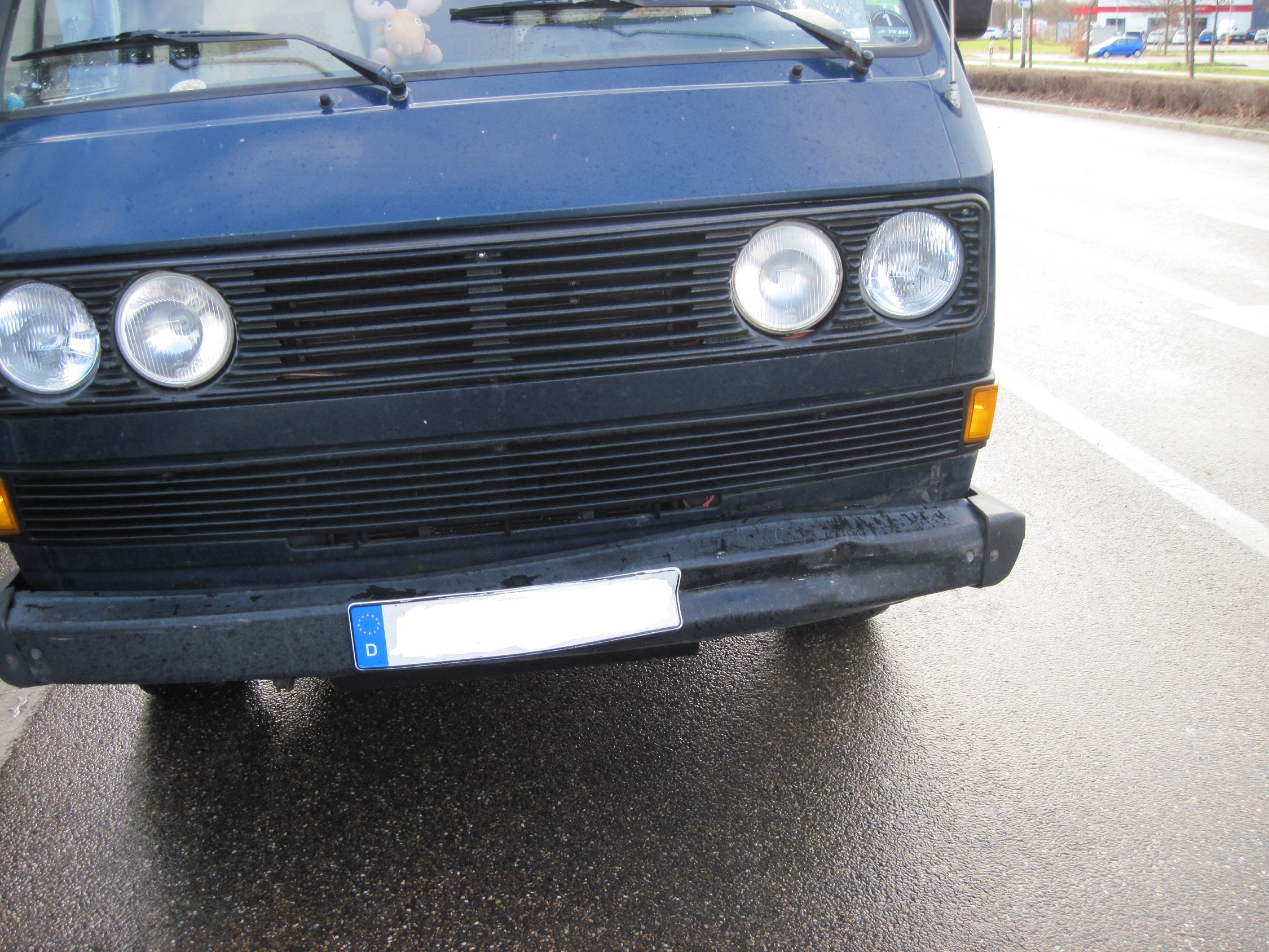

hier steht beim Schrotti ein fertiger T3, dessen Prallelement aber noch gut aussieht. Das Frontblech, Anschlussbleche A-Säule und Scheibenrahmen ist durch, aber die Prallteile oben und unten scheinen gut zu sein. Da man sowas immer mal brauchen könnte mal hier die Frage, lohnt es sich, das Teil aus dem Bus rauszuschneiden? Meine Vorstellung ist, das Teil großzügig mit einer großen Tigersäge/Säbelsäge aus dem Bus zu säbeln. Also hinter den Blinkern hoch, unter den Scheinwerfern rüber und an günstiger Stelle durch den Lüftertunnel und die Längsträger durch, oder so.

ich zerlege einen Bus mittlerweile bis auf die allerletzte Schraube, wenn ich einen schlachte.
Ich drück die Daumen das du die Teile nicht brauchst, aber haben ist besser als brauchen ( Unfall ).
Allerdings habe ich auch den Platz um die Teile zu lagern. Meine Meinung, wenn du den Platz hast ALLES raus was nicht schrott ist.

wenn einer einem den Bremsweg genommen hatte, braucht man das evtl.
schneids großzügig raus bohren kannste dann in Etappen daheim
