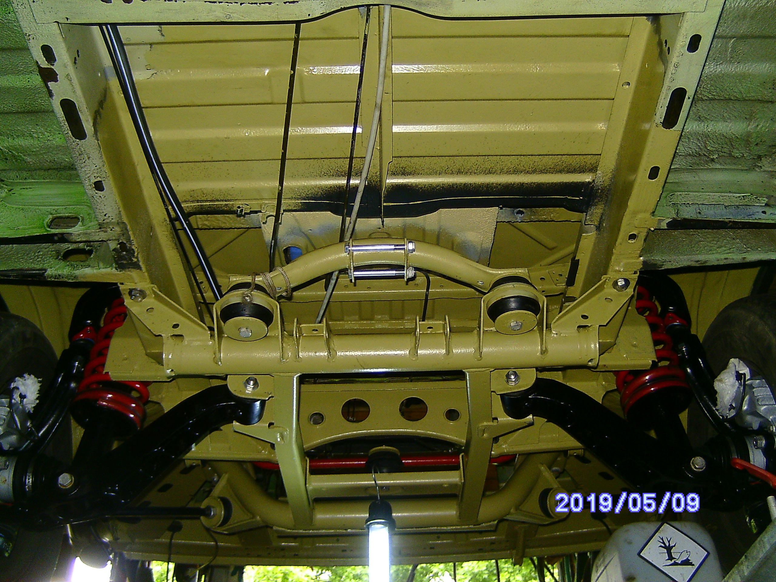

Bin gerade dabei den Unterboden von einem 92-er zu sanieren. Nicht überall wurde werkseitig Karosseriemasse und Steinschlagschutz verbaut. Meist nur in den Radkästen und im Schwellerbereich. So wie das auf Deinem Foto aussieht wurde alles bis aufs Blech entfernt. Ich würde vor einer wie auch immer gearteten Dämmung am Unterboden zumächst eine entsprechende Versiegelung auf der gesammten Fläche vornehmen. Ich hatte damals am neuen Fahrzeug einen schwarzen Teroson-Unterbodenschutz aufbringen lassen. Bin heilfroh diesen in mühseligen und dreckiger Kleinarbeit entfernt zu haben und freue mich an einem hellgrünen Unterboden, an dem zukünftiger Rost optisch gut erkennbar ist. Auch genieße ich den hellen Fahrzeugboden bei allen Montagearbeiten, man sieht alles gut und braucht nicht für alles und jede Ecke die Montageleuchte. Ein schwarzer Fahrzeugboden käme für mich nie mehr in Frage.
Hier mal ein Foto von einem Zwischenstadium. BG - Reinhard
