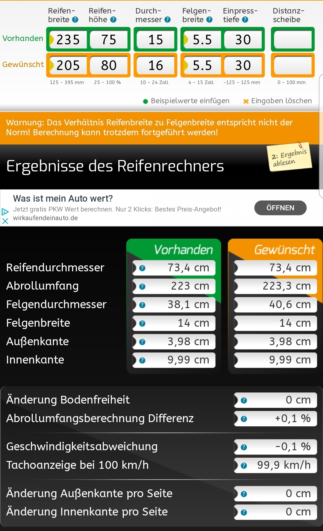

@CBS
Wenn ich das in den Reifenrechner eingebe kommen deine werte auch mit der theorie ganz gut hin. Nur würden dann die 205R16 in der Theorie auch passen :gr

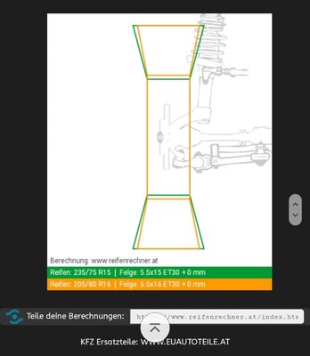

Beitrag von greendragon » So 28. Apr 2019, 19:54

205R16 sind halt schmaler und deswegen hast, beim selben Durchmesser in der Schwinge mehr Platz.
