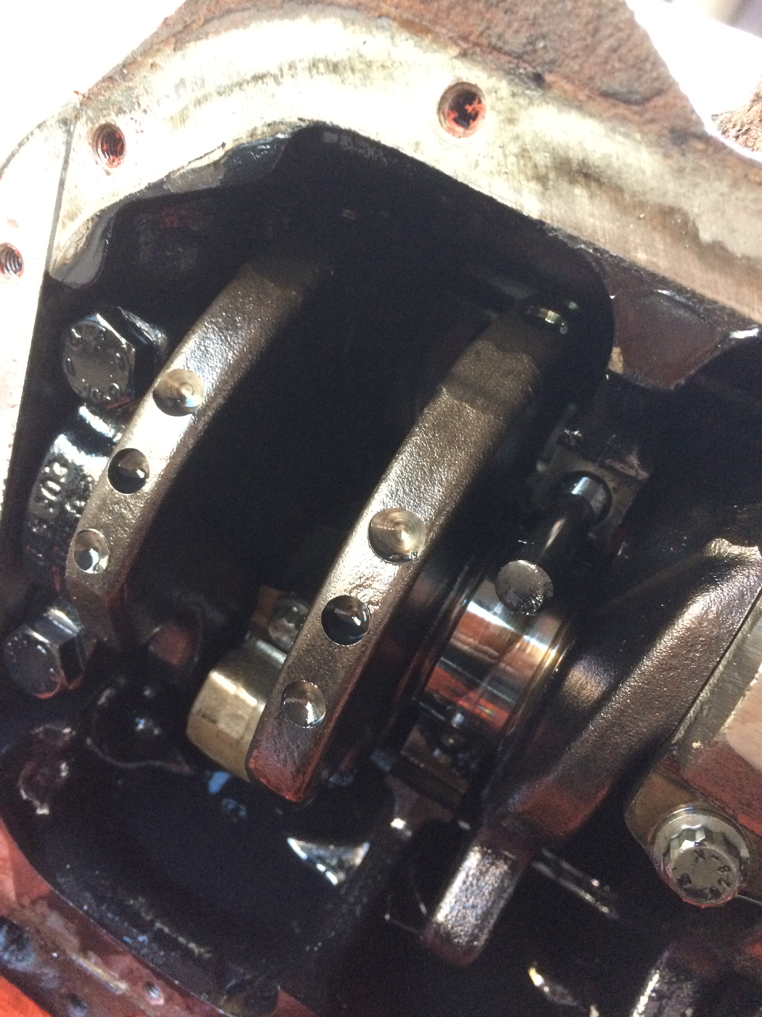

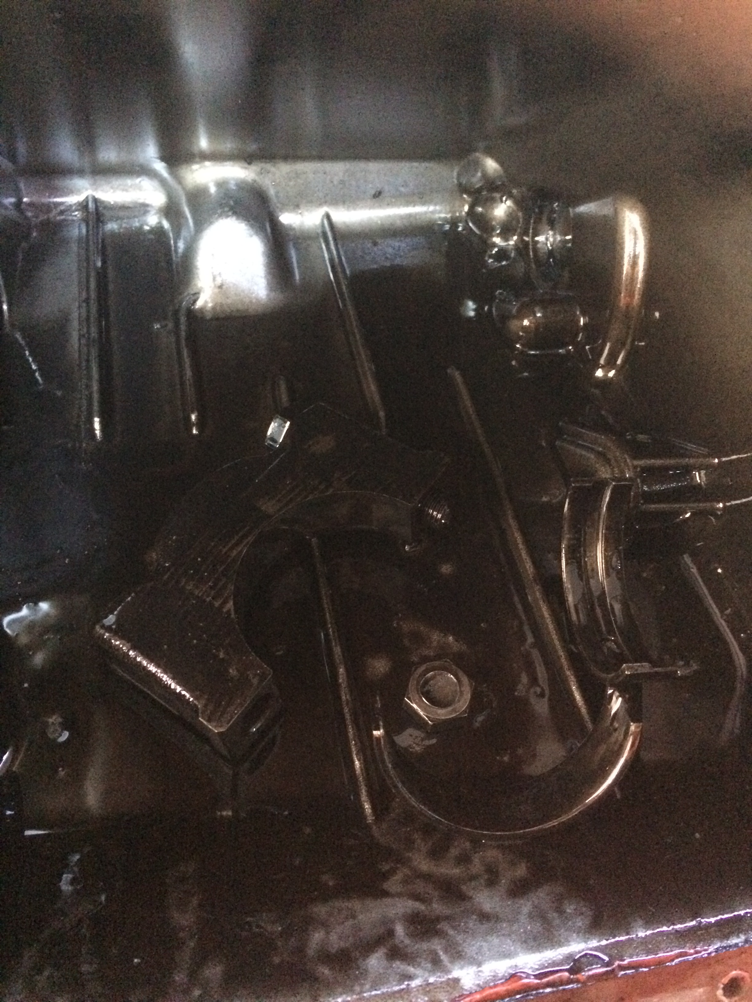

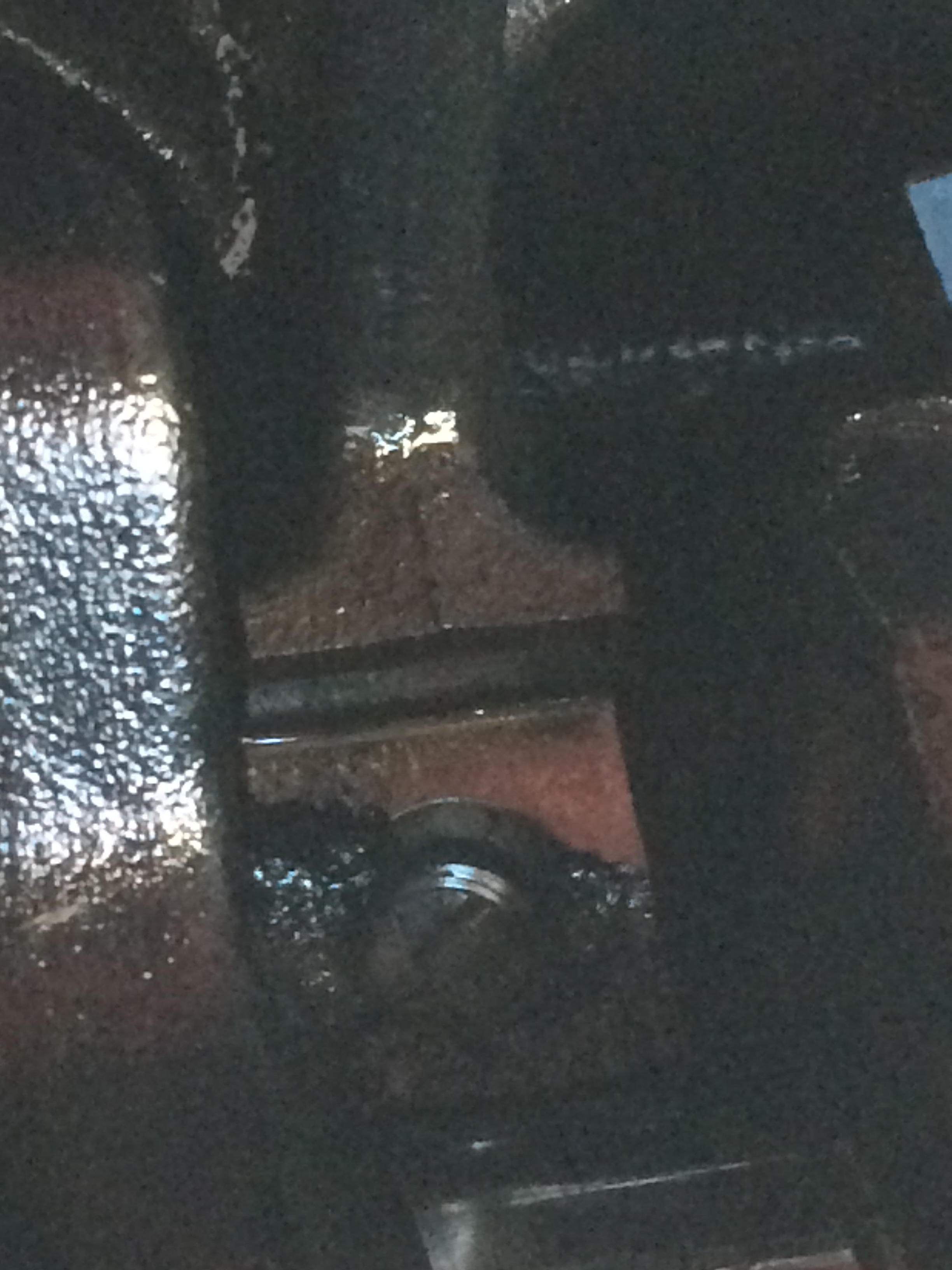

Beide Motoren sind soweit ausgebaut
Beim Bus AAZ hatte mir der Osterhase was in die Ölwanne gelegt
Der Block ist dann Schrott

sei froh, dass das Teil in der Ölwanne gelandet ist.
bei mir ist es durch den Block raus geflogen... :lol:

warum ist der Block Schrott? Ist der Lagerbock kaputt? Kann ich nicht so richtig erkennen auf den Bildern.
Ich hab mal einen KY-Block gehabt, durch den eine Schraube vom Lagerbock gedrückt wurde. Da gabs neue Schrauben und ein Stück Blech mit Schmatze übers Loch und dann lief er wieder... ;)
Gruß Sönke
sehe ich genauso.
Allerdings würde ich möglichst viele andere Stellen auf Schäden durch Mangelschmierung prüfen.
Mit einem offenen Hauptlager dürfte der Öldruck ja nahezu nicht mehr vorhanden gewesen sein.
