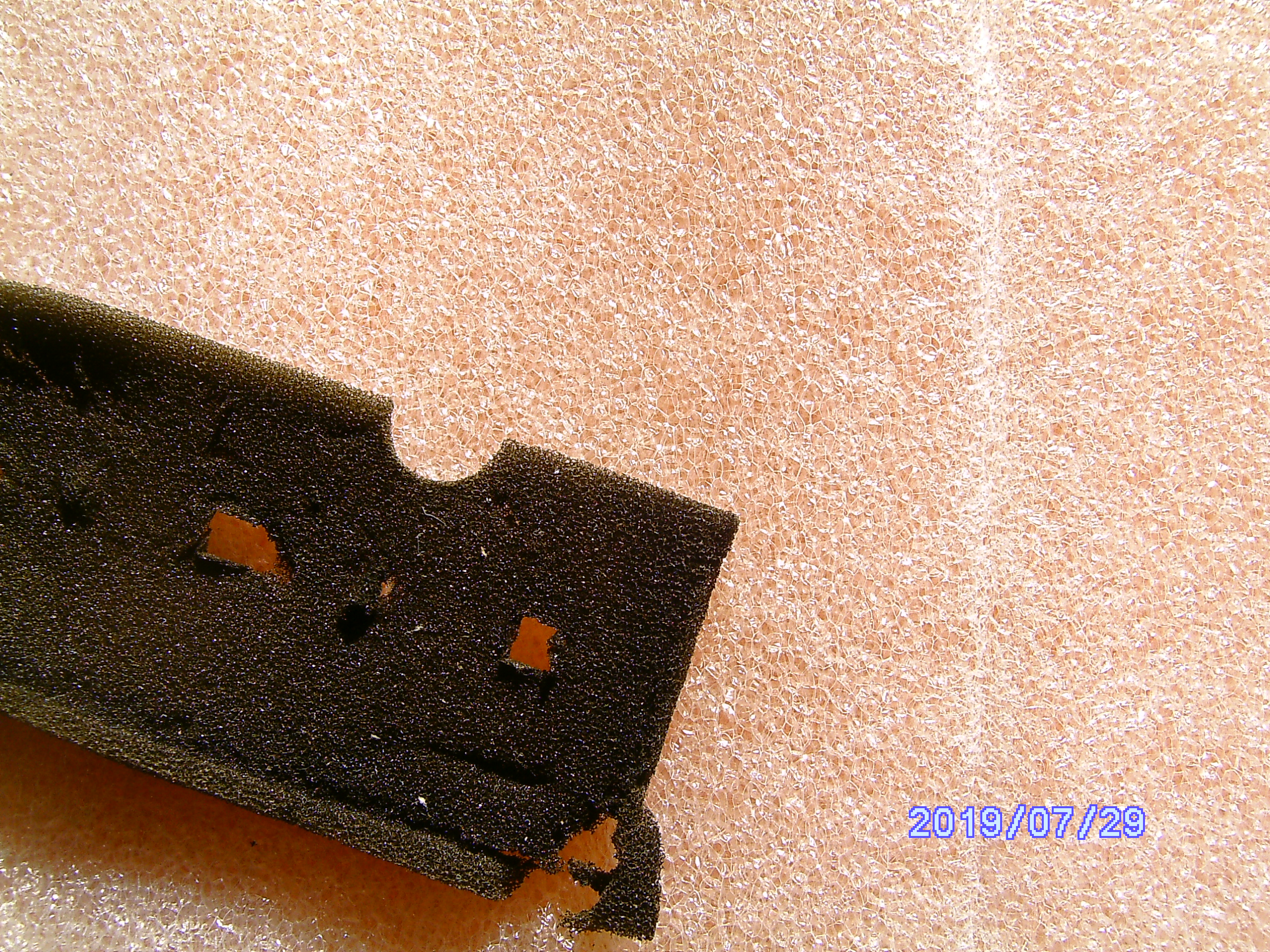

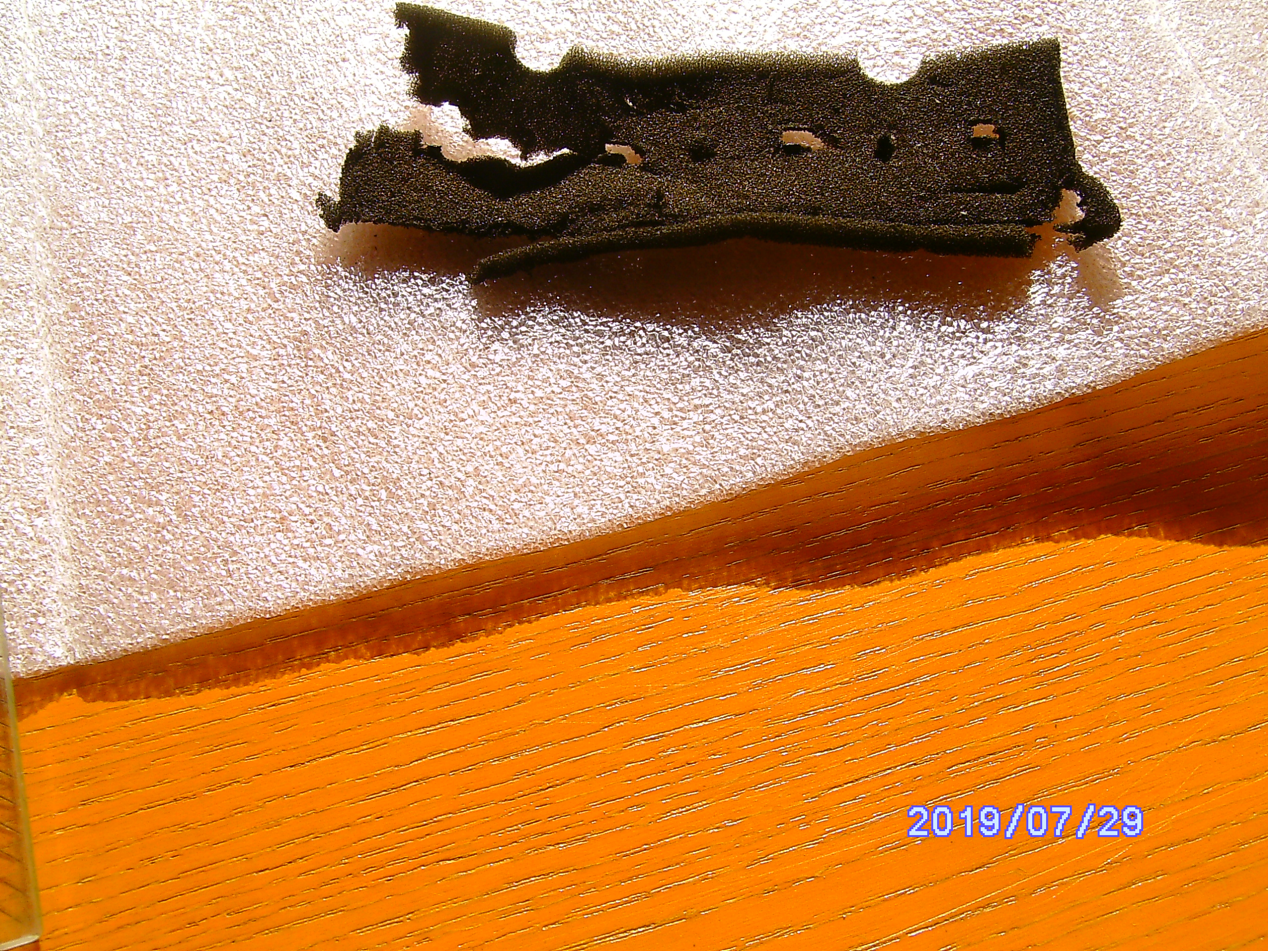

mit dem Lüfterkasten beschäftige ich mich - neben vielen anderen Bullibaustellen- gerade auch. Insbesondere mit der Wahl des richtigen Materials für die Klappendämpfung. Irgendjemand hat mir selbstklebendes Armaflex in 3 mm Dicke empfohlen.
Ich selbst kenne dieses Armaflex-Material noch nicht. Original war bei mir offenzelliger Schaumstoff in ca. 5 mm Dicke verbaut. Sicherlich kein gutes Material, wie sich nach 27 Jahren zeigt. Der Schaumstoff hat sich ziemlich aufgelöst. Auch ist die offenzellige Struktur anfällig für Feuchtigkeitsaufnahme.
Ich habe jetzt durch Zufall einen geschlossenzelligen Schaumstoff gefunden, der deutlich stabiler, und wie schon gesagt, geschlossenzellig ist. Das Material ist 3 mm dick und dennoch recht flexibel.
Nun überlege ich, ob dies eine Alternative zu Armaflex wäre, da ich dieses erst noch besorgen müsste. Hast Du oder jemand anderes auch schon ähnliche Überlegungen angestellt?
Anbei mal zwei Fotos mit den Materialien - ich hoffe man kann die Materialien in etwa erkennen.
Hätte jemand mal ein Foto von diesem Armaflex?
P.S. Jetzt mit den beiden Fotos, ich hoffe sie verschwinden nicht wieder.

Geschlossenporig ist nie verkehrt. Auf der anderen Seite ist das ja dort immer luftumspült, so das da nichts gammeln sollte. Ich denke, der Schaumstoff vor 30 Jahren war halt einfach auch noch nicht das, was er heute ist und drum werden die Dinger so ausschauen. Meine waren teilweise gar nicht mehr vorhanden. :gr
Hab nur mit meinem 1mm Moosgummi gerade ein bisschen Bedenken zwecks der Dichtheit. Werde vielleicht heute mal noch alles vorbereiten und morgen einen "Versuchsaufbau" machen. 1000%ig dicht wird sowas ja eh nicht. Vermutlich ist alles besser als das zam gegammelte Zeug, das ab Werk noch drin ist.

Genau das sage ich mir auch. Aber diese Operation macht man ja nicht mal so eben neben bei. Deswegen will gut übelegt sein, welches Material zur Klappenbelegung geeignet ist. Wenn das schief geht, dann ist das ein erneuter riesen Aufwand nur wegen diesem Abdichtmaterial. Derzeit ist der Aufwand noch gerechtfertigt, da die verschiedensten Problempunkte um, im und unter dem A-Brett behoben werden. Hast Du mal ein Foto von Deinem Moosgummi? Habe davon zwar schon gehört, aber gerade keine Vorstellung über das Material selbst. Vielleicht hilft mir da eine optische Erinnerung. Eine Dicke von einem Millimeter erscheint mir aber etwas arg wenig.
Und wer auch ein Foto von Armafex hat, her damit.

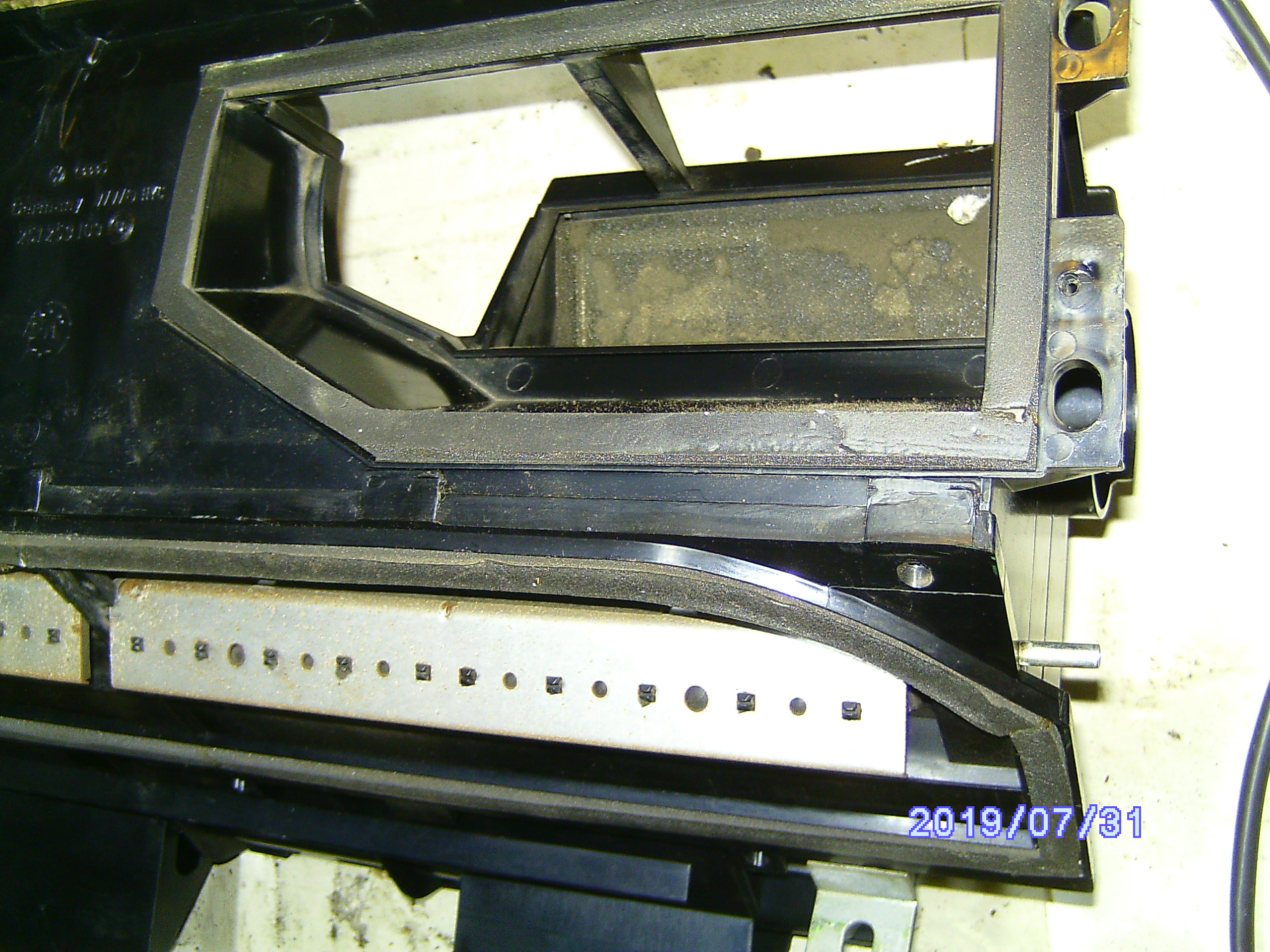

Ich habe gerade mal meine Klappen für die Fußraumbelüftung fertig gestellt (der Kasten ist noch nicht geputzt). Die ersten beiden Bilder geschlossen, die anderen beiden offen.
An sich schaut es ganz gut aus, ein bisschen schoppen sich die Enden. Was natürlich ein Thema werden könnte, wenn das Material Risse durch das hin und her bekommt und dann nicht mehr komplett abdichtet. Allerdings ist hier auch wieder die Frage, ob es denn hermetisch dicht sein muss. :kp Einen Großteil der Fläche machen tatsächlich die Klappen aus und wenn irgendwo ein Lüftlein an diesen vorbei weht … sollte das nicht so dramatisch sein.
was ist 'schoppen' :kp meinst Du lappich, dottelig, instabil?
Hast Du das Moosgummi mit den KU-Platten nur aufgeklipst oder zusätzlich noch aufgeklebt? Hätte bei nur 1 mm Dicke Angst, dass sich das Moosgummi umbiegt. Wie reißstabil ist denn dieses Material, so wie der einstige Schaumstoff? Ich vermute mal, dass original der Schaumstoff zusätzlich mit Sprühkleber befestigt war. Wenn das neue Material hin und herflattert wäre das sicherlich nicht optimal und wohl schon gar nicht dauerhaft. Kleine Undichtigkeit ist dann wohl das geringste Problem. Auf den Pendelklappen muss wohl in jedem Fall geklebt werden.

Also ich hab es nur geclipst und finde schon, dass es einen recht stabilen Eindruck macht. Notfalls kann man vor dem Verbau ja noch eine Kleberraube rum ziehen. Aber vielleicht ändert sich das Material ja nochmal. :roll:
Wie reißfest die neuen originalen Schaumstoffpads waren und ob der Moosgummi reißfester ist, kann ich Dir nicht sagen. Meine originalen zerfallen schon beim anlangen. Aber subjektiv finde ich den Moosgummi schon stabil.
Schoppen meine ich so wie auf dem ersten Bild unten rechts im Eck. Es ist einfach ein wenig zu groß. Man müsste vielleicht beim Einbau noch ein bisschen nachschneiden.
