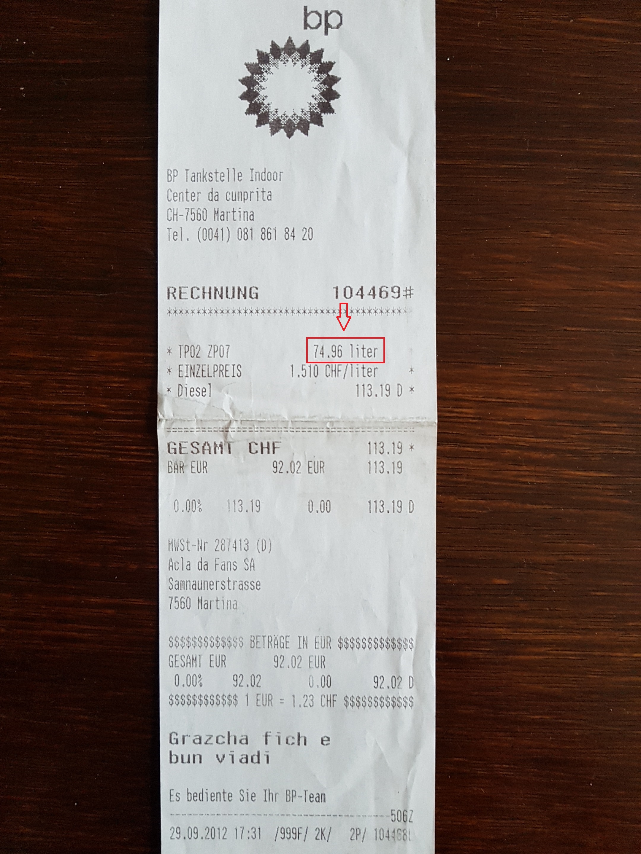

......... also hinsichtlich des Tankvolumens, habe ich mit meinem T3 Syncro anno 2012 knapp 75 Liter in den Tank eingefüllt. Muss aber wirklich sagen, dass wahrscheinlich nur noch Tröpfchen von Diesel im Tank waren, aber noch mit laufendem Motor an die Tankstelle gefahren. :-)

Schrottschweisser hat geschrieben: Sa 1. Mai 2021, 17:12 ......... also hinsichtlich des Tankvolumens, habe ich mit meinem T3 Syncro anno 2012 knapp 75 Liter in den Tank eingefüllt. Muss aber wirklich sagen, dass wahrscheinlich nur noch Tröpfchen von Diesel im Tank waren, aber noch mit laufendem Motor an die Tankstelle gefahren. :-)
Mutig, mutig. :lol: Ich hatte beim BMW mal eine Reichweite von -14 km. Da hab ich auch ganz schön geschwitzt. Vor allem war das auf dem Rückweg von einem Kunden-Essen und keine Tankstelle in Sicht. :roll: Aber dann sollten auf 60l +x auf jeden Fall rein gehen.
