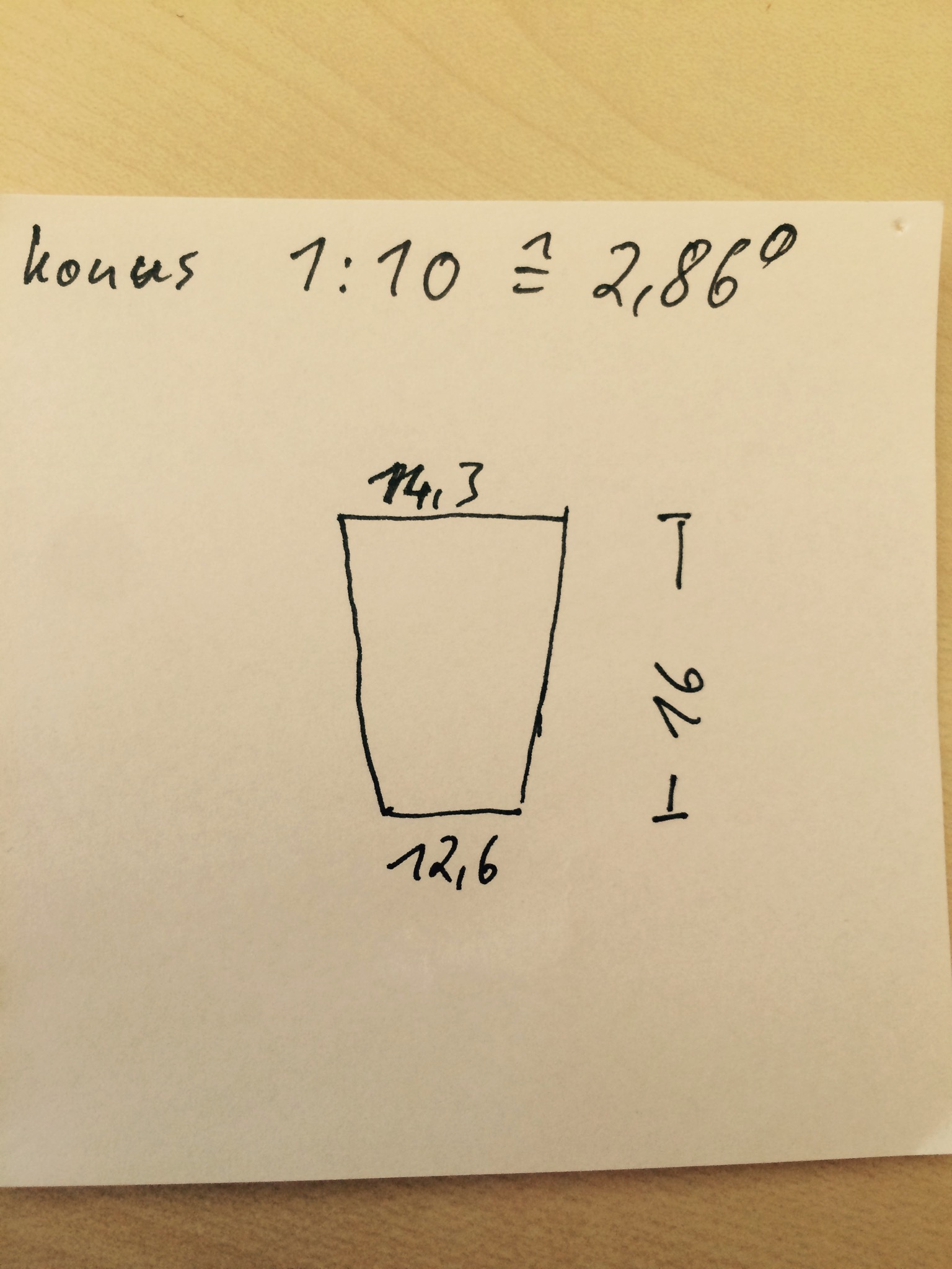

Müsste ungefähr so sein
Re: 16" Achsschenkel mit / ohne Servo
die Werte sollten doch von einem neuen Kugelgelenkzapfen exakt abnehmbar sein.Müsste ungefähr so sein
sind sie ja, so genau wie das eben mit einem Messschieber an einer konischen Oberfläche möglich ist. Wenn Uwe den Fräser/Reibahle findet, brauche ich das nicht genauer machen, dann schreibe ich nur noch die Spezifikation hier rein und dann kann sich der nächste den borgen
