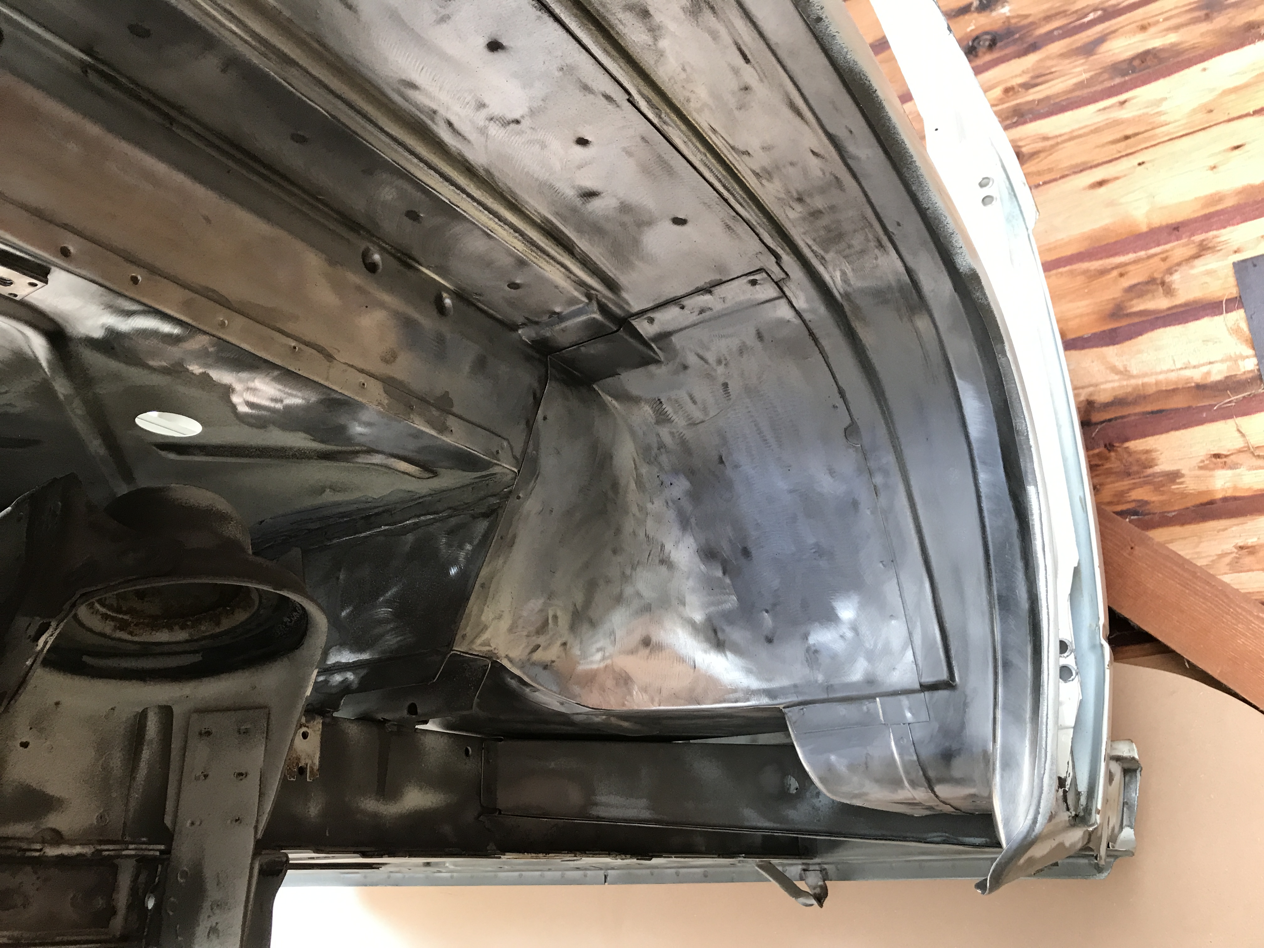

Zum Thema Unterbodenschutz kann ich dir Nylon-Scheibenbürsten empfehlen.
Die in Verbindung mit einem anständigen Antrieb nehmen schon gut was von dem Kautschukmist weg, tragen das Blech aber nicht gleich ab ;-)
Ist ne wirkliche s#*&# Arbeit aber sie lohnt sich.

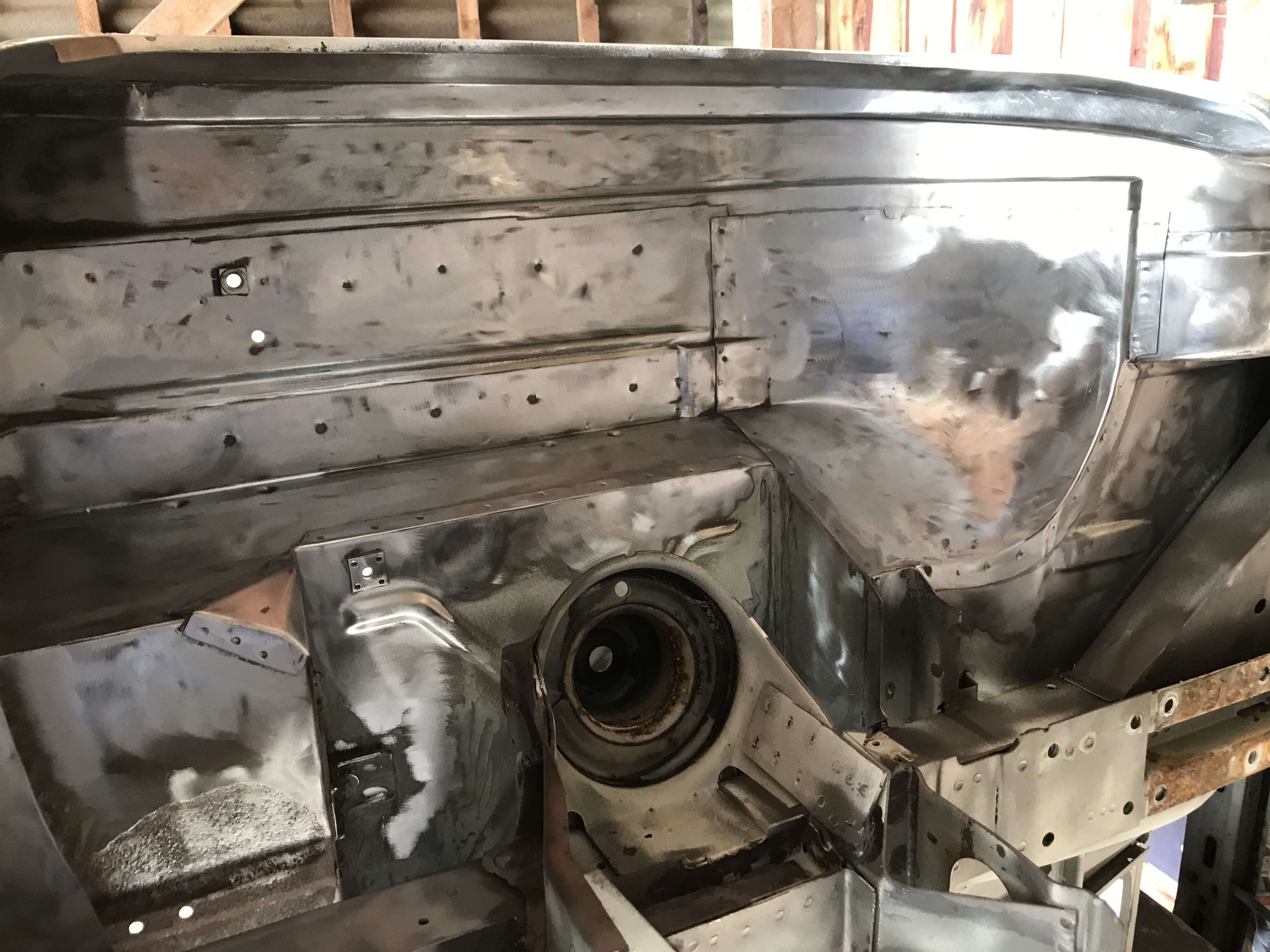

p40p40
Beiträge: 205
Re: T3 syncro gekauft :) Aufbau-Story
Beitrag von p40p40 »
Mit den Nylon-Scheibenbürsten habe ich es nicht versucht , war auch der Fön Spachtel Stemmeisen Typ . Aber man lernt nie aus deswegen werde ich mir mal ein paar Nylon-Scheibenbürsten kaufen . Mit welcher Form hattest du die Besten Erfahrungen :gr Welche Drehzahl
Meinen Bus habe ich schon durch ! Sauarbeit aber se lohnt sich , wenn ich jetzt darunter schaue sage ich immer das war es wert !
LG Markus :bier
Und irgendwann schauts mal so aus , oder auch schwarz
