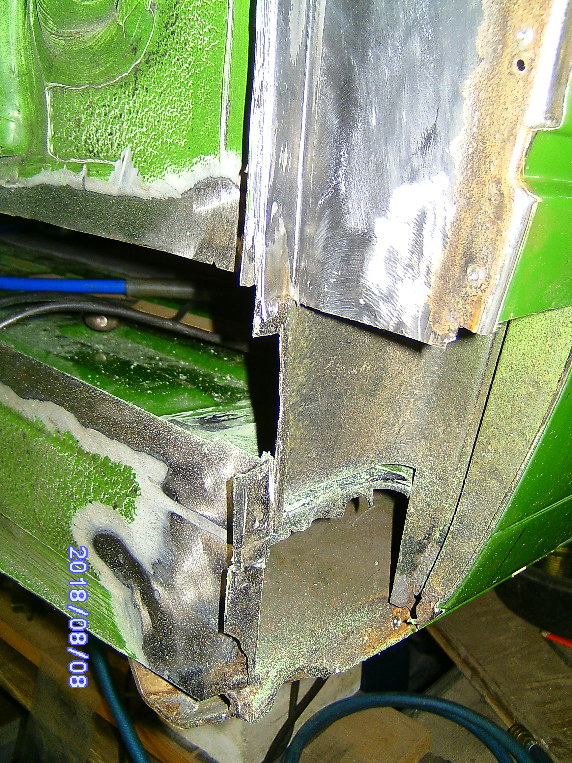

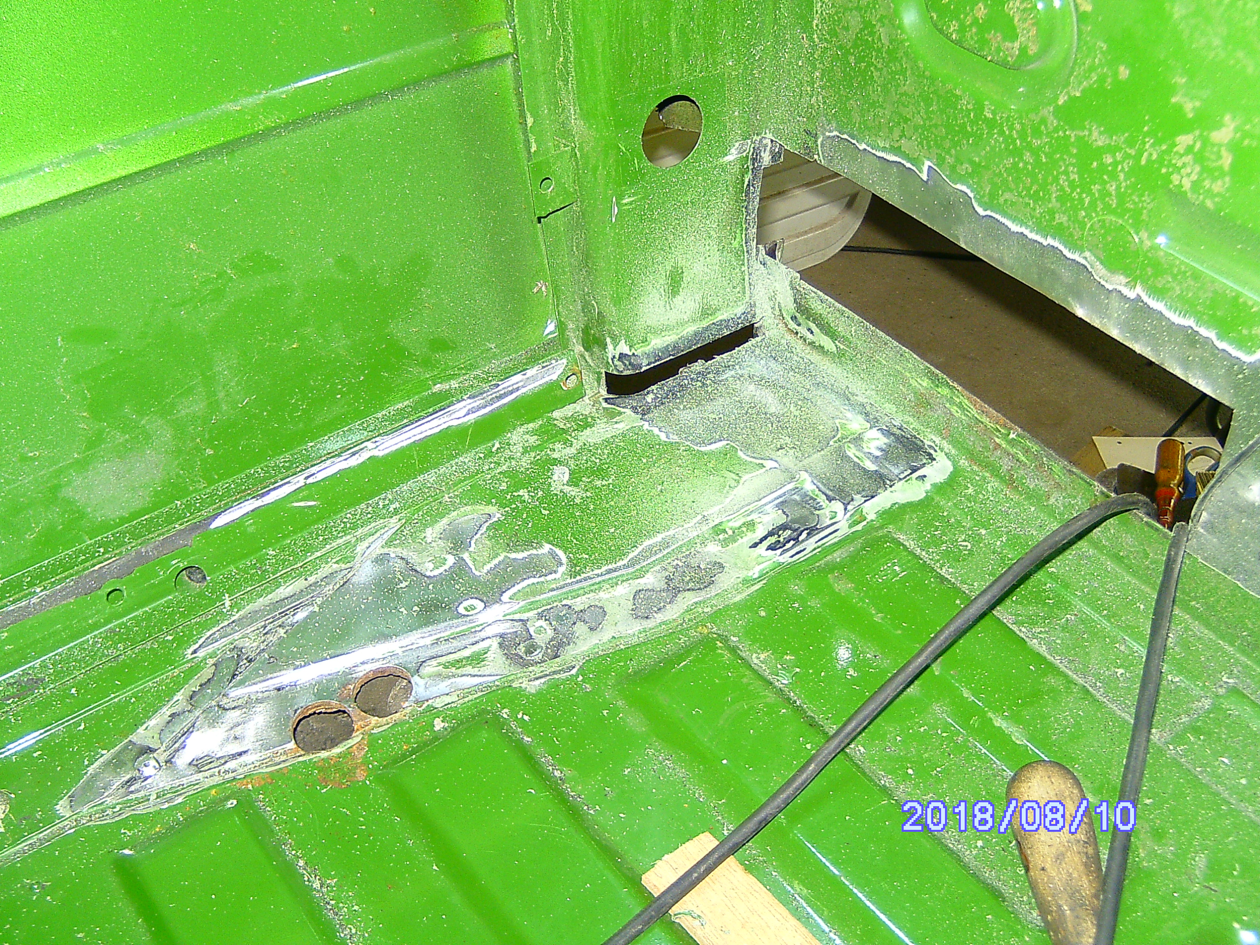

Nase27 hat geschrieben: Mein plan ist ein Campingbus mit klappdach zu bauen , Rost beseitigen bzw stoppen.
Zu erst wird das diff. vorn ausgebaut und ersetzt oder überholt.
Bring erstmal die Karrosserie und den Unterboden in Ordnung.
Stichworte: Syncrobeule, B-Säule unten, Nahtrost etc. etc.
Danach kannst Du den Campingausbau vornehmen.
Wenn der Rost ausgeräumt ist kann das ganz schnell mal so aussehen wie auf dem Foto. Habe, um auch von innen dran zu kommen, fast den gesamten Campingausbau einschließlich Fußboden ausbauen müssen.
