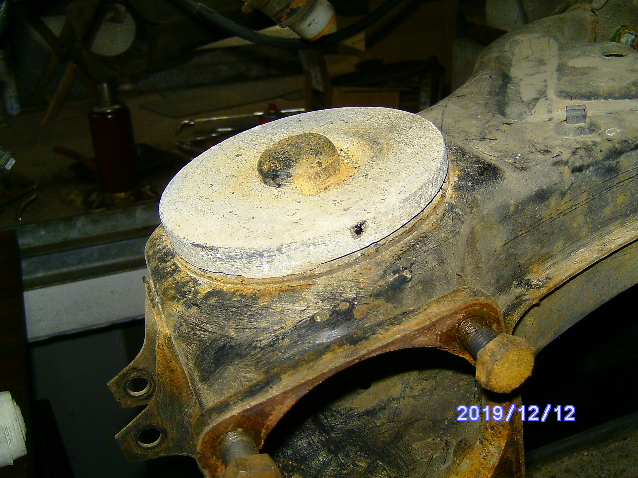

Habe jetzt an den Schwingen alles demontiert. Ging letztlich doch einfacher als gedacht. Nur die Bremszugtülle saß verdammt fest. Befürchtete schon dass der Stecksitz am Bremsträger ausbricht. Bei der Wiedermontage werde ich dort gute Vorsorge treffen.

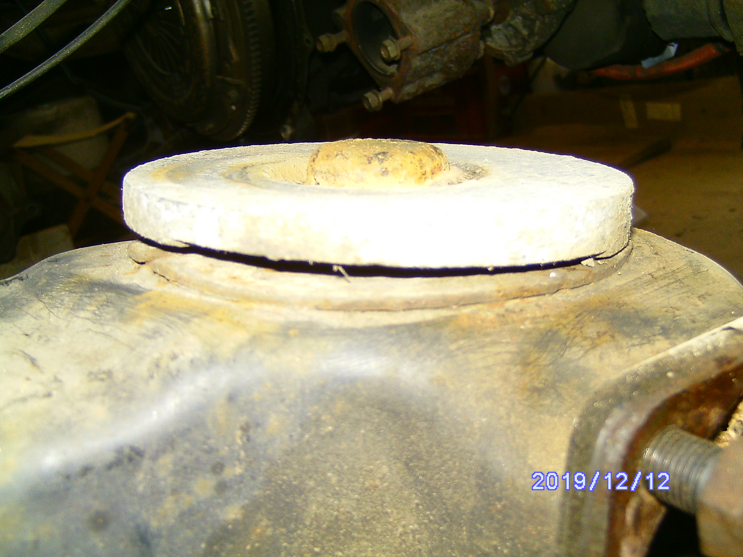

Die obere Platte an der Feder besteht aus Kunststoff, aus was die untere? Die hört sich metallisch an (ALU?) und sitzt auch noch ganz fest auf der Schwinge bzw. dem Federteller und ließ sich noch nicht abhebeln. Habe mich noch nicht getraut größere Hebelkräfte anzuwenden, um ggfls. den KU nicht zu zerstören. Wie habt Ihr die demontiert und aus was besteht die? Die Farbe ist grau-weiß.

Das ist Alu.
Darunter wird dich vermutlich nichts schönes erwarten.

Also doch Alu, bin Kummer gewöhnt. Ist das nur beim Syncro so? Es gibt doch die Unterlagen auch in Kunststoff. Bei den einschlägigen Anbietern gibt es die verschiedensten Ausführungen, aber nirgends steht für welchen Fahrzeugtyp und bei welchen Federn welche Unterlagen etc. zu verwenden sind.
Und wie trenne ich jetzt Alu vom Stahl? Mit Gewalt und Stemmeisen o.ä.? Die Federuntelage könnte man doch weiterverwenden, oder spricht etwas dagegen?

Klopen und lösen, stemmen.
Die Unterlage wird Schrott sein. Schweisspunkte aufbohren und neue nach dem Behandeln der Schwingen dranschrauben, oder eben wieder schweißen.
Wenn du die lässt, gammelt es dazwischen weiter.

Aluplatte mit dem flachen Schraubendreher abhebeln.
Stück für Stück von unterschiedlichen Seiten, dann löst sie sich irgendwann...

Aluplatte gab's nur beim Diesel damit er trotz höherem Gewicht (Motor) nicht den Arsch hängen lässt;-)
