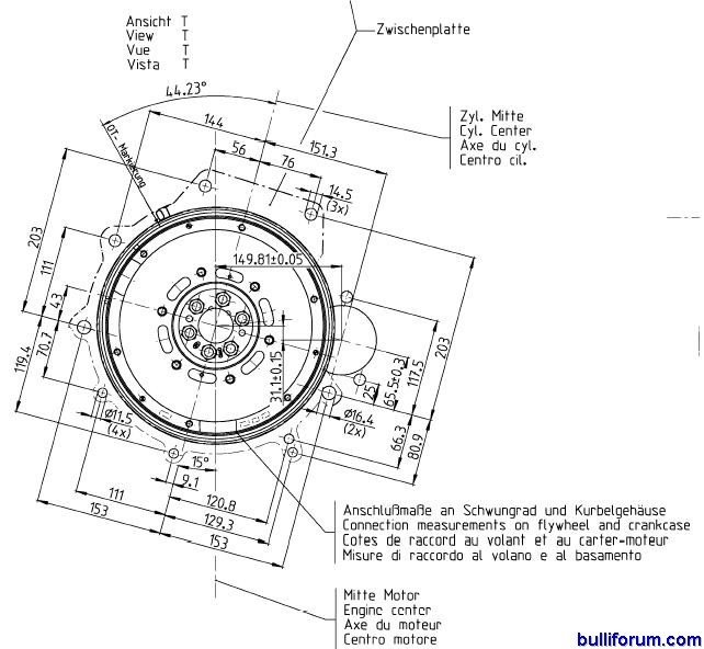

Getriebe ist dran, Motor dreht. Die OT-Markierung hab ich von der JX Kupplung übertragen: Die Markierung ist 32 Zähne nach OT-Schwungrad. OT-Schwungrad findet man über die Mittelpunte der KW-Schrauben, siehe auch https://www.vwt3.at/uploads/monthly_201 ... 88429b.jpg
Bei meinem 1Z-Schwungrad treffe ich allerdings keinen Zahn, sondern genau zwischen 2 - aber auf einen halben Zahn hin oder her wird es nicht ankommen.
