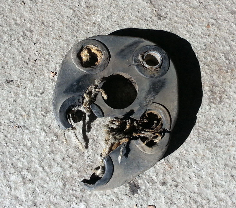

Elektrische Lenksäule will ich nicht, weil dann die gesamte Kraft immer noch über die Gummielemente geht, da ist mir schon eins gerissen.
Brauch ich nicht nochmal.
Breite, große reifen und Offroad fördern das auch nicht wirklich.
Bei ner echten Servo wird die zusätzliche Kraft direkt im Lenkgetriebe angewendet. Bei der eLenksäule eben in der Lenksäule, somit sind alle Komponenten wie Umlenkgetriebe Dämpfungsscheiben erhöhten Belastungen ausgesetzt.
