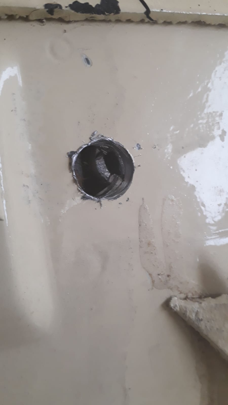

hab mich gestern dran gemacht die Gurtlöcher in die Motorschräge zu bohren und dann das.... ich dachte erst was ist den das für ne Scheiße, jetzt ist da was dahinter....
Taschenlampe raus und siehe da... Es ist ein originaler Gurtpunkt... lediglich die Bohrung durch die Motorschräge fehlt...
Aber ich sag's gleich, es ist wie Lotto spielen die Punkte exakt zu treffen...
Naja kleine Löcher bohren dann dementsprechend aufbohren, heute schneid ich mit nem Gewindeschneider das Blech gar frei, dann sollte alles passen.
Grüße Andi
