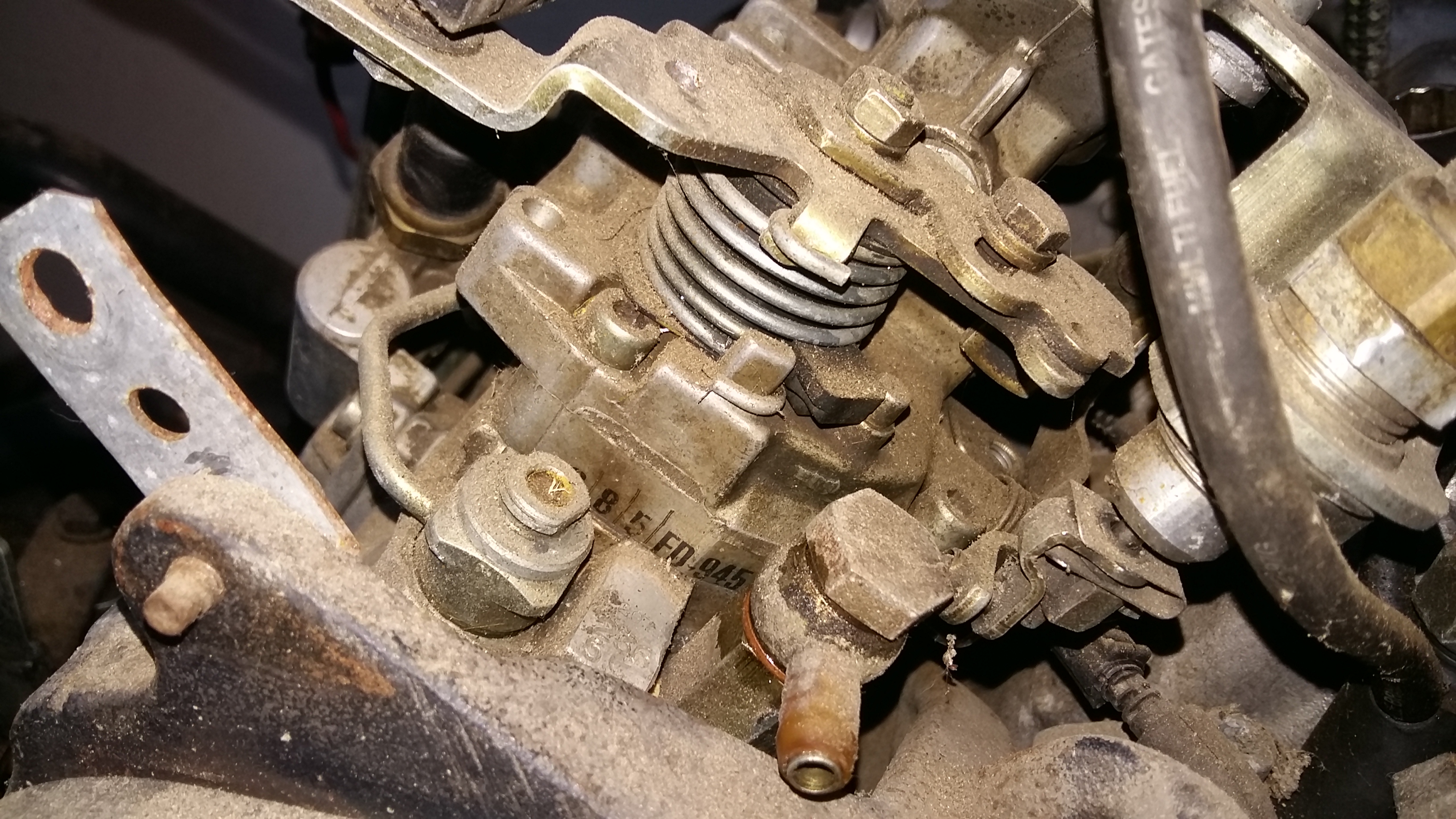

Ich habe hier einen tdi mit mechanischer Esp liegen
Kann mir jemand sagen was das für ein Teil ist
Bzw was hier angeschlosen wird?

Schaut nach einem Drucksensor aus. Wieviele Kabel gehen denn ran?

Sieht nach einer Kaltstarteinrichtung aus. Habe ich nicht angeschlossen als ich M-TDI gefahren habe .

Es geht nur 1 Kabel ran

Wenn sonst kein Kabel dran geht, ist es das Abschaltventil, damit der Motor ausgehen kann.
Nur wenn da Spannung drauf ist, wird die Spritzufuhr vom Tank freigegeben.

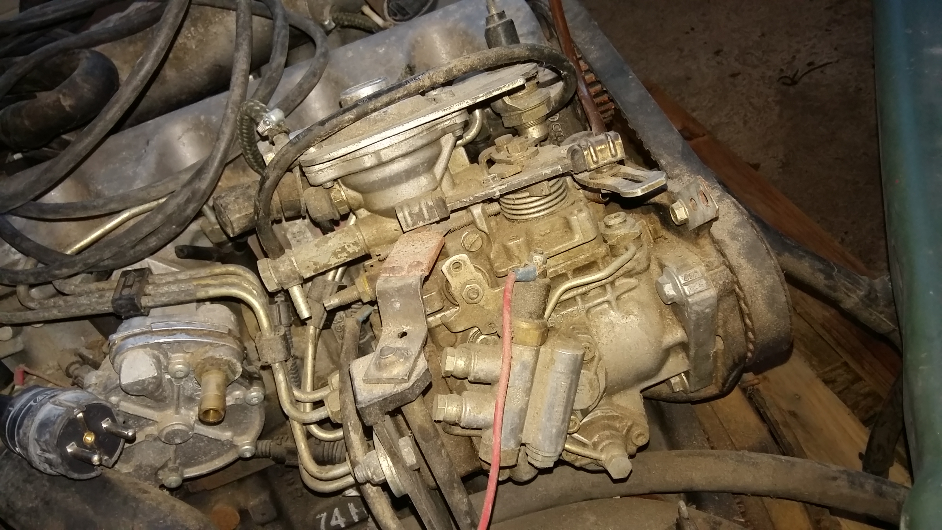

das ist ein elektromagnetisches Ventil, dass durch das Röhrchen Diesel mit Pumpeninnendruck auf den Spritzverstellerkolben gibt. Dadurch wird der Einspritzzeitpunkt beeinflusst, ähnlich wie beim Kaltstartbeschleuniger. Vermutlich wird der Einspritzzeitpunkt auf früh gestellt wenn da 12V drauf gegeben werden. Das kann man am Motorlauf hören. AAZ-Pumpen hatten das teilweise.
Abschaltventil ist im Bild weiter links auf dem Hochdruckteil der Pumpe.
Was für eine Pumpe ist das denn? Mechanische Pumpe am 5-Zylinder gibt´s ja nicht so oft. Wo soll der Motor rein?

Pumpe ist Audi C 3 also Audi 100 TD MKB: NC
Motor ist T 4 2.5 TDI MKB: AJT

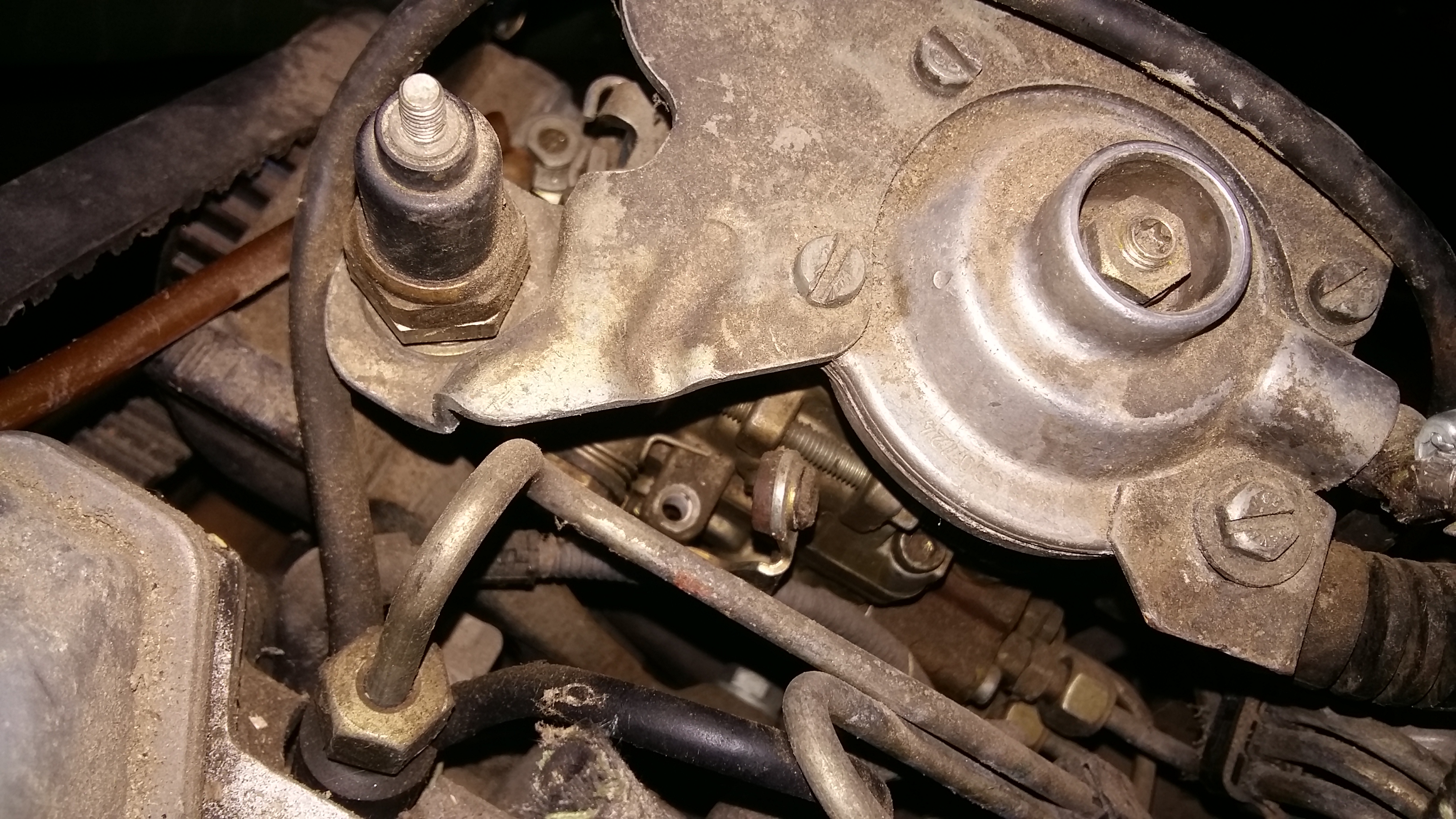

Die pumpe hat noch ein Weiteres
Steuergerät oben drauf ebenfalls mit einem Anschluss.

Hm, was das andere für ein Teil ist weiß ich auch nicht. Ist das mechanisch noch irgendwo angeschlossen?

Das Ventil betätigt einen Hebel der hinter der esp sitzt.
Dort ist auch ein Anschluss für einen seilzug.

Ok, das hat auch irgendwas mit dem Kaltstartbeschleuniger zu tun. Ist das evtl. ein Schalter, der das Ventil auf der anderen Seite betätigt wenn der KSB über den Bowdenzug betätigt wird?
