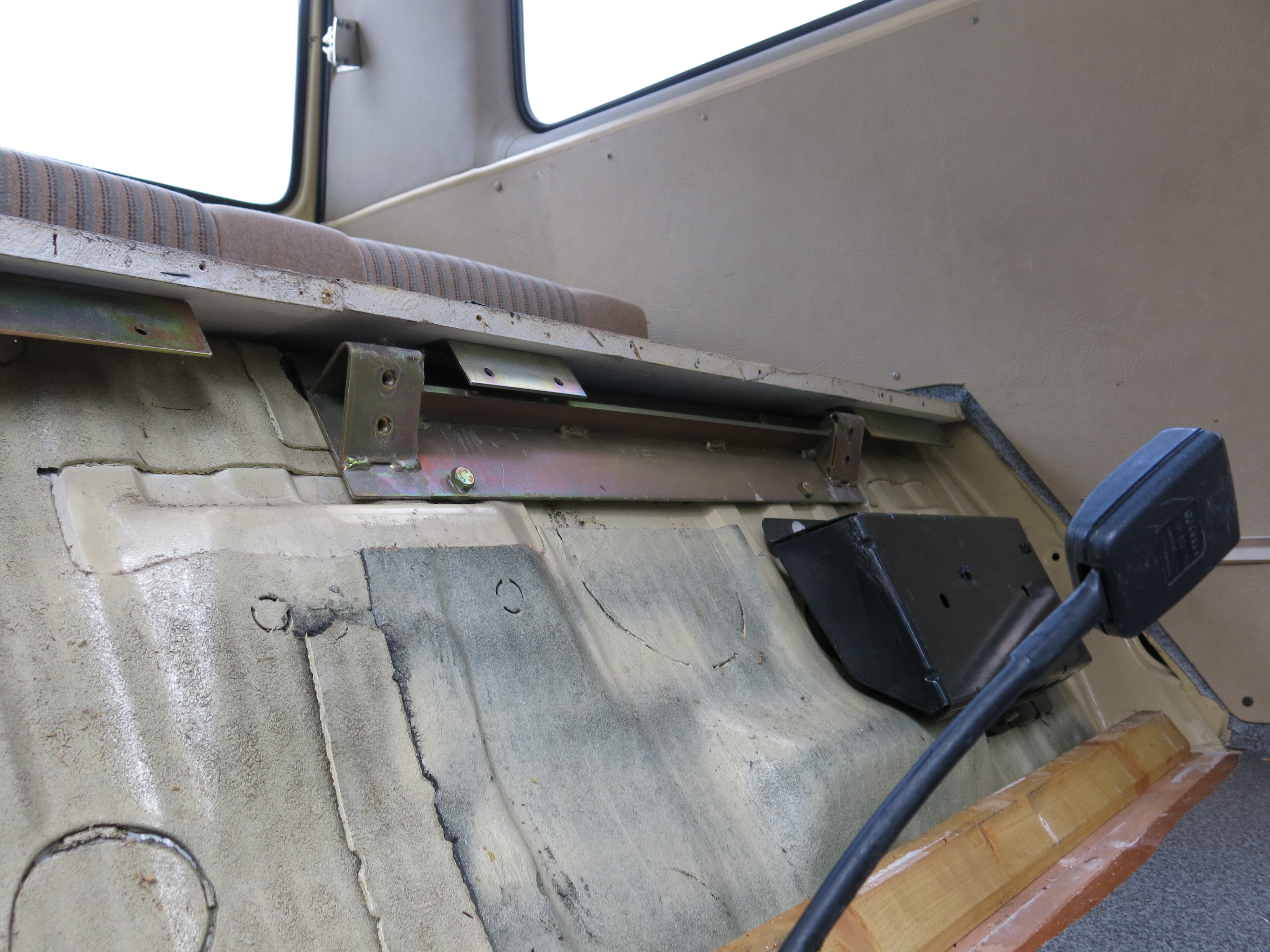

Beitrag von Hargesheimer » Mi 4. Apr 2018, 12:42

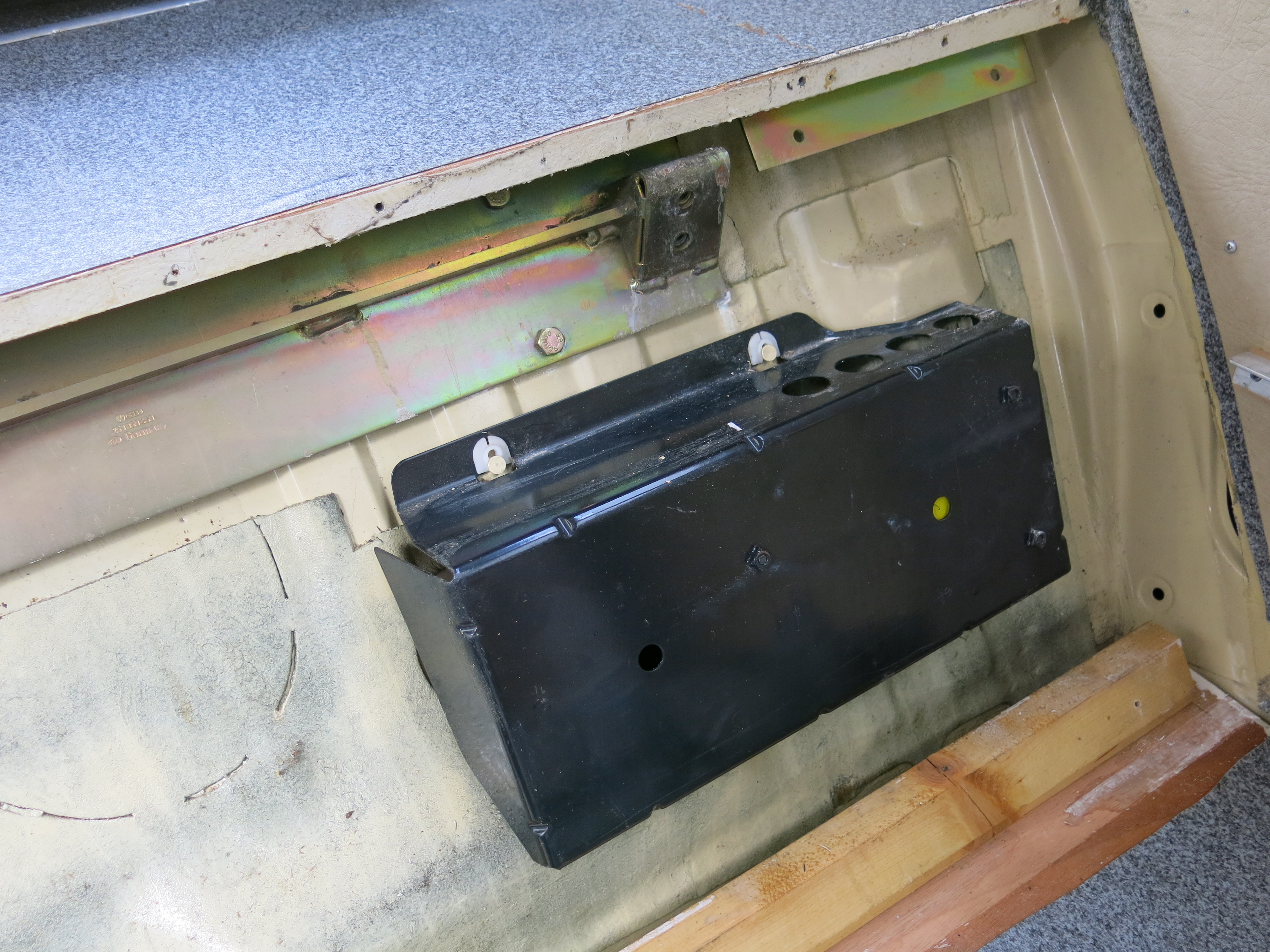

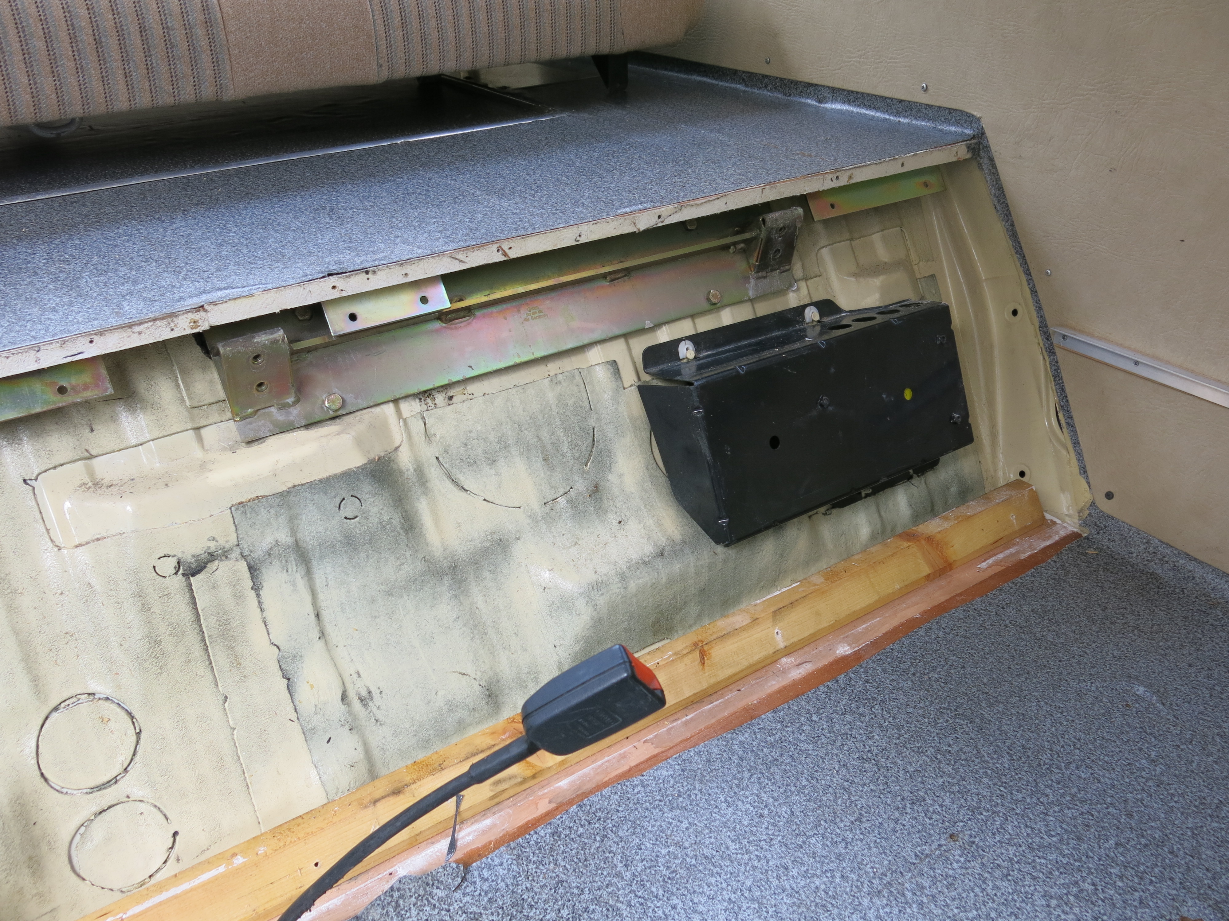

Falls irgendwann wichtig, so schaut es beim Ktw hinter der Verkleidung aus.
Nächste Aufgabe, Einbau Multivanbank mit zwei zugelassenen Sitzplätzen. Ich hoffe, daß sich die Befestigungen der Krankeneinrichtung verwenden lassen.

Beitrag von Hargesheimer » Di 10. Apr 2018, 11:57
Update und Frage:
1. Linoleum in 2m breit ist schwer zu kriegen, außer ich nehme eine Rolle in 15m Länge. Damit könnte ich das Auto folieren.
2. Besonderheit Ktw: interessante zusätzliche Verstärkung hinter C-Säule, beidseitig

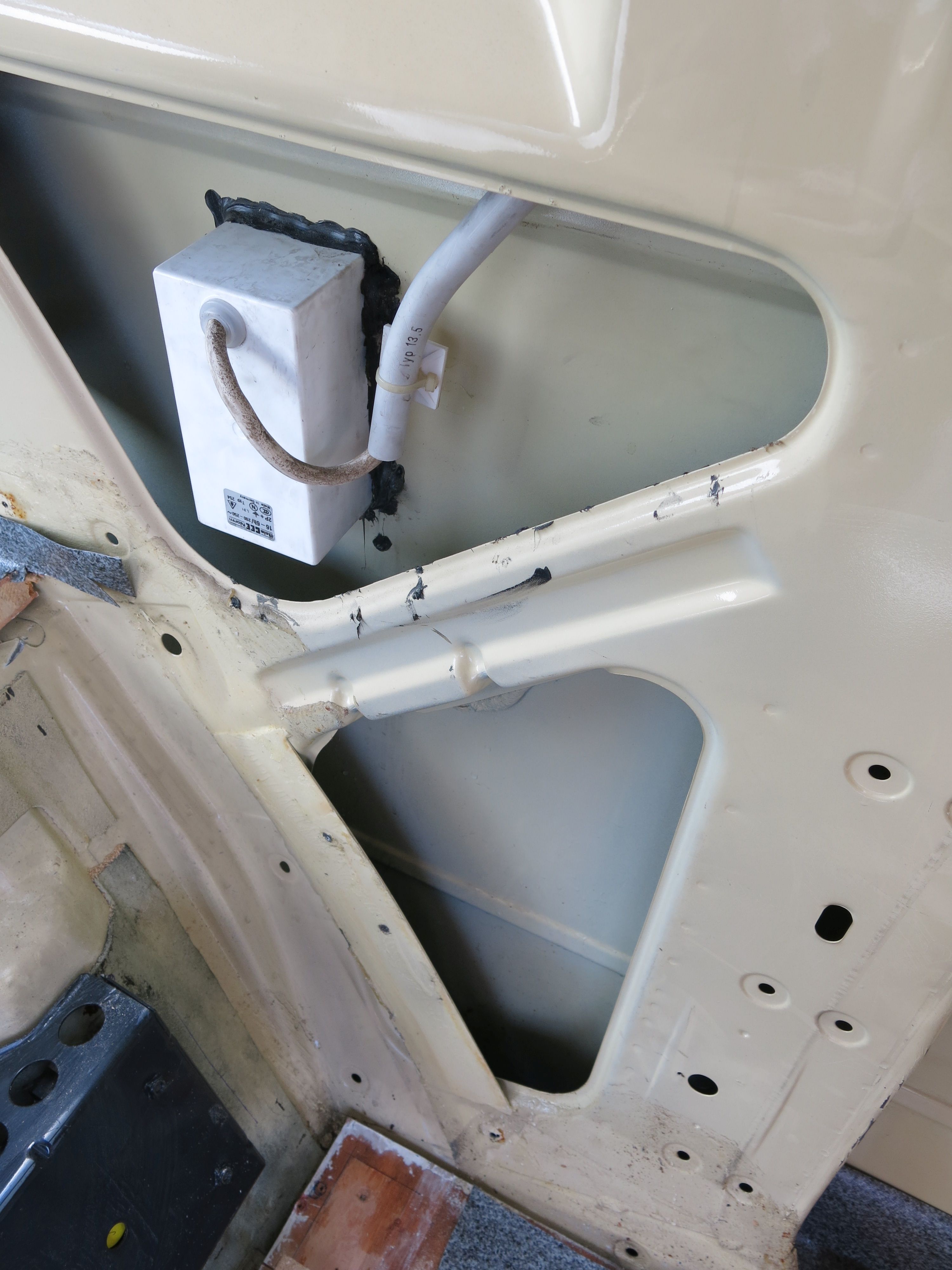

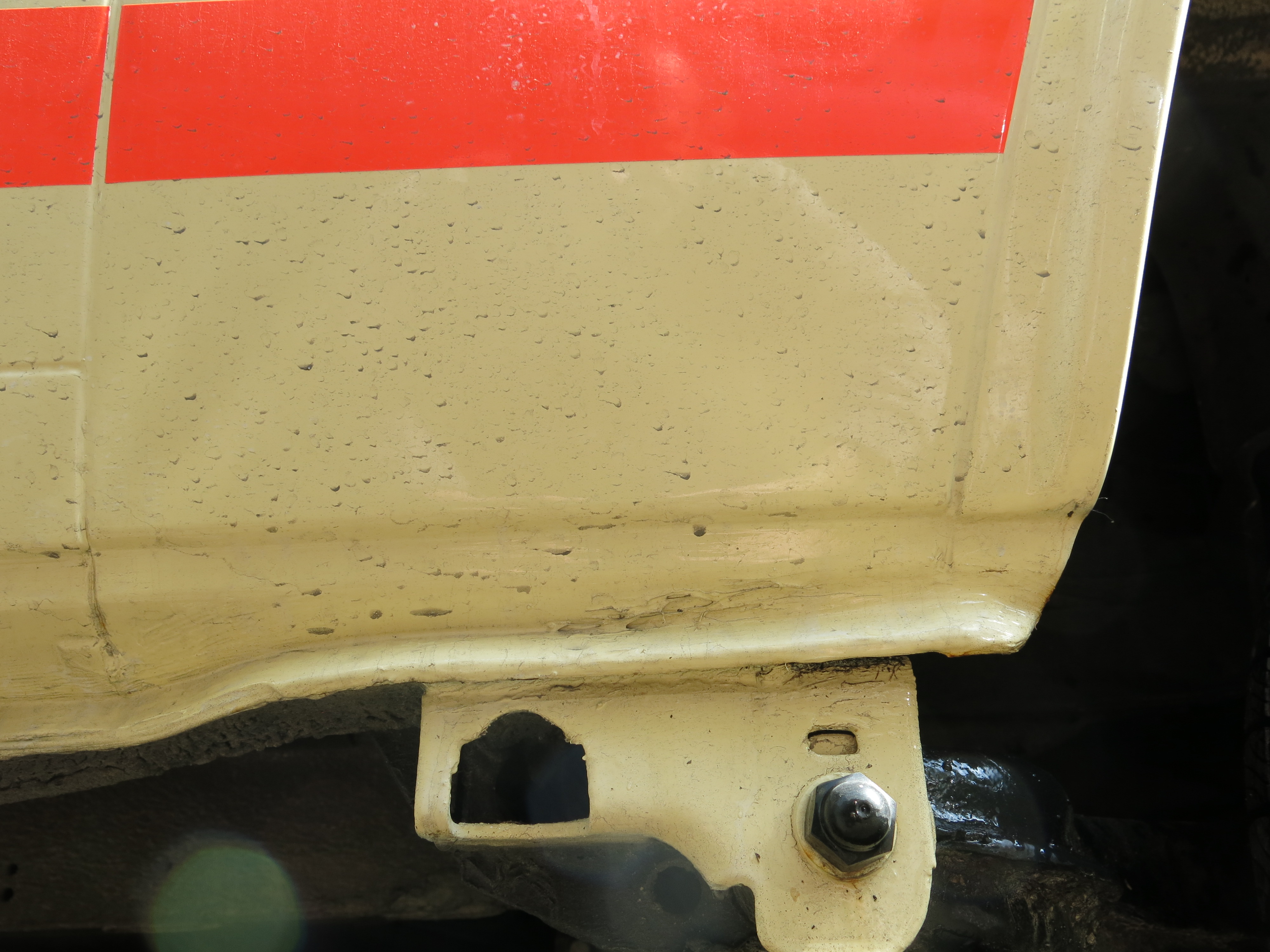

3. Wo bohre ich ein Entwässerungsloch in den Schweller hinter der C-Säule? Da gibt es zwar kein Rostproblem, aber es ist leicht feucht. Kein Wunder, der Bereich hat keinen Abfluß, zumindest nicht ganz unten. Kann ich da eine zusätzliche Abflußöffnung bohren? Und wo?
RoonT3
Beiträge: 112
Beitrag von RoonT3 » Fr 13. Apr 2018, 15:01
Hargesheimer hat geschrieben:Update und Frage:

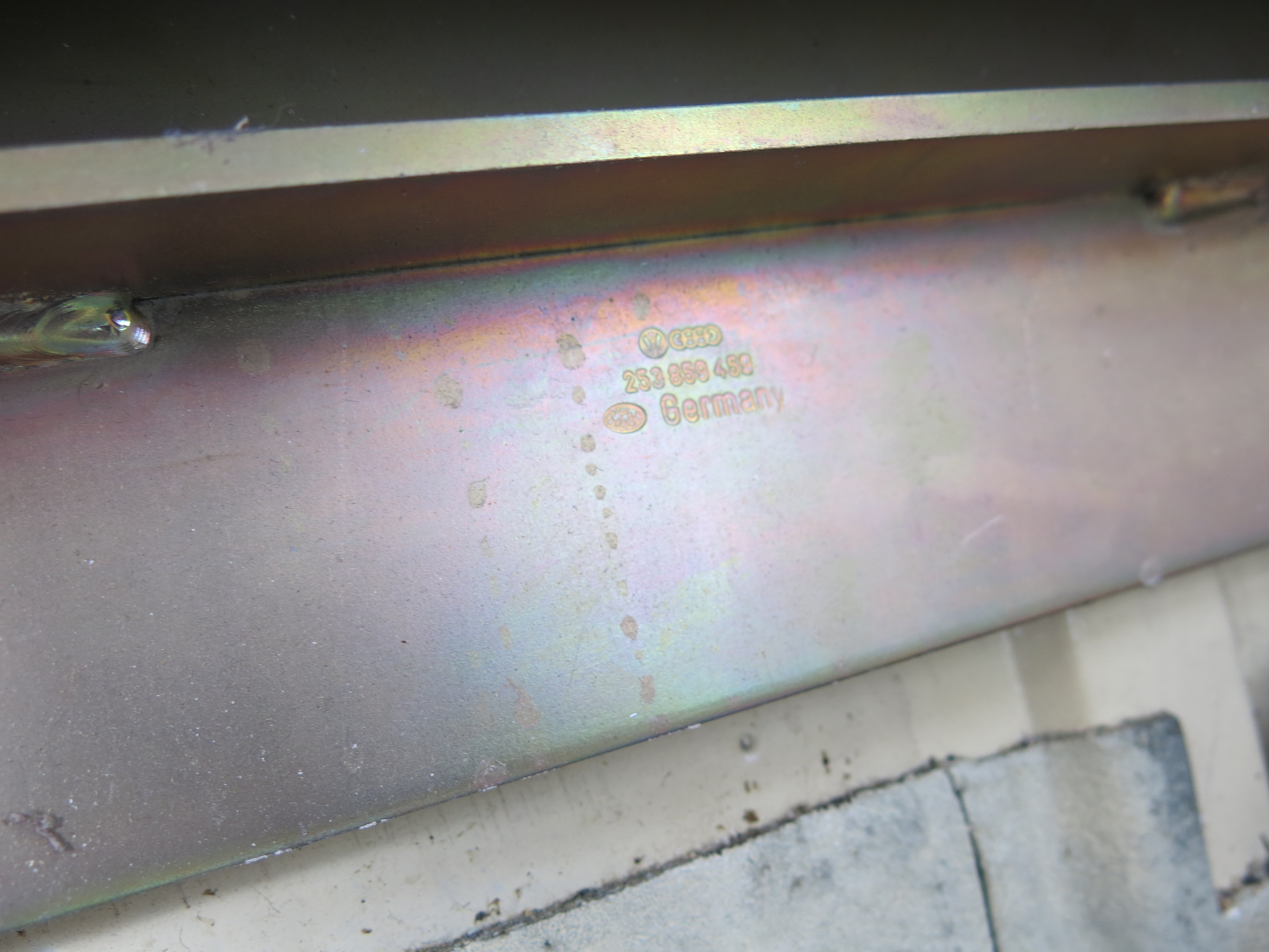

Die eisen habe ich auch drin. Aber ich denke kein verstarkerung aber fur montagezwecke.
Grussen, Ronald
Grusse, Ronald und Das Beige mit Prins VSI LPG anlage Bild
und Tony die eingelagerte 16" Karosserie ist zurück im Stall
Hargesheimer
Beiträge: 625
Wohnort: Württemberg
Beitrag von Hargesheimer » So 15. Apr 2018, 18:24
RoonT3 hat geschrieben:....Die eisen habe ich auch drin. Aber ich denke kein verstarkerung aber fur montagezwecke.
Grussen, Ronald
Beim Gewicht der Einzelteile der Krankentrage könnte ich mir aber gut vorstellen, daß das eine Verstärkung ist. Zum Beispiel, um die Hebelwirkung der ausgeklappten Heckwanne auszugleichen.
