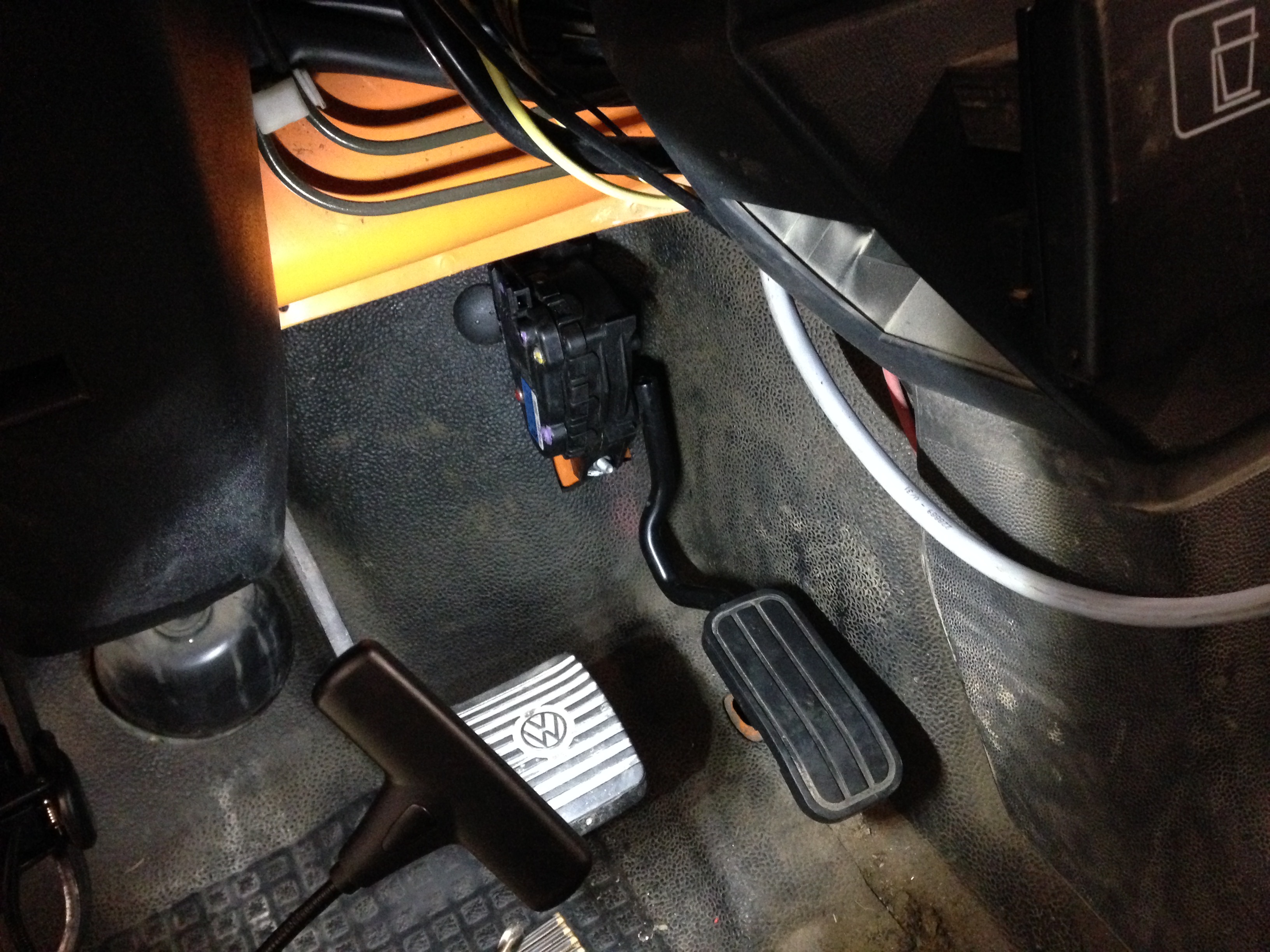

Jens-16syncro hat geschrieben:Hi Jumpy,
ist das einfach ein E-Pedal verbunden mit dem originalen Fußbrett ?
Nette Idee, gefällt mir noch am besten. Hat nur den Nachteil, dass ich das E-Pedal nicht habe und zukaufen muss.
Richtig Jens,
ich habe das alte Pedal vom E-Teil abgeflext und die Stange entsprechend verlängert.
Die Stange geht oben durch ein Loch im Pedal und endet unter diesem.
So ist die alte Pedalstellung unverändert.
Gruß Jumpy

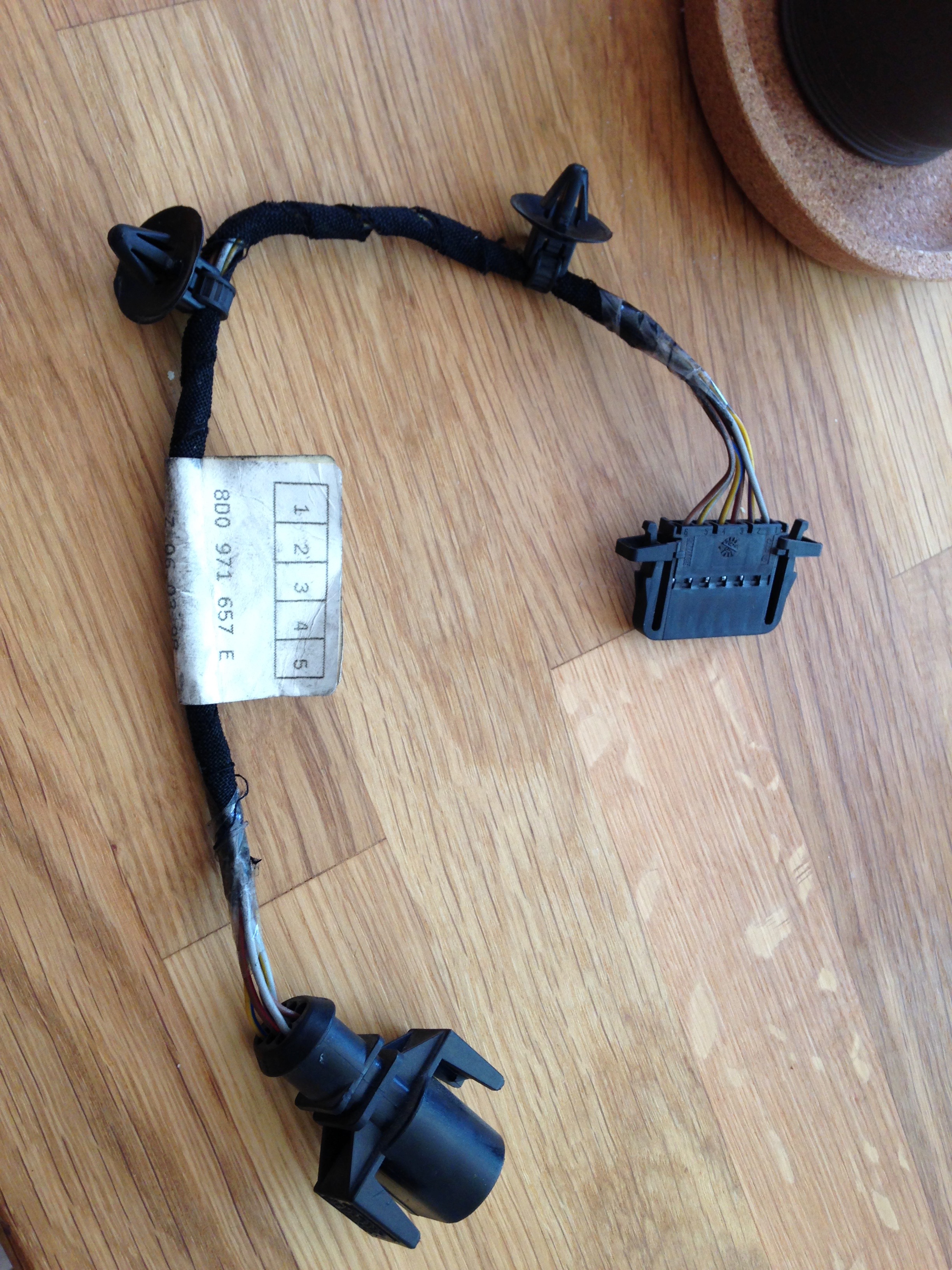

Es gehen auch welche von Seat Alhambra, Sharan oder Ford Galaxy.
Ich hab dann noch den "Kabelbaum" aus nem Passat gekauft. Dann spart man sich das Stecker tauschen.

Jumpy
Beiträge: 1384
Wohnort: ganz oben im Norden
Re: Gaspoti TDI (System Golf III)
Beitrag von Jumpy »
Ich hab alle Stellungen mit dem hängenden Pedal getestet.
Für Kurzstrecke ging es, auf längeren Reisen taugte es durch die
merkwürdige Fuß- und Beinstellung nichts. Aua....
Gruß Jumpy

Hallo Jumpy,
Jumpy hat geschrieben: Mi 7. Mär 2018, 16:14 so sieht meine Variante aus, ist zwar nicht Golf aber sollte da auch machbar sein.
Die Anordung von dem Stecker an deinem Gaspotti gefällt mir. Kannst du mir dazu mal die Teilenummer geben?
Gruß Moritz
Jumpy
Beiträge: 1384
Beitrag von Jumpy »
Moin Moritz,
eine Teilenummer kann ich dir leider nicht liefern, das Teil stammt aus einem
Volvo 850, 2,5 tdi.
