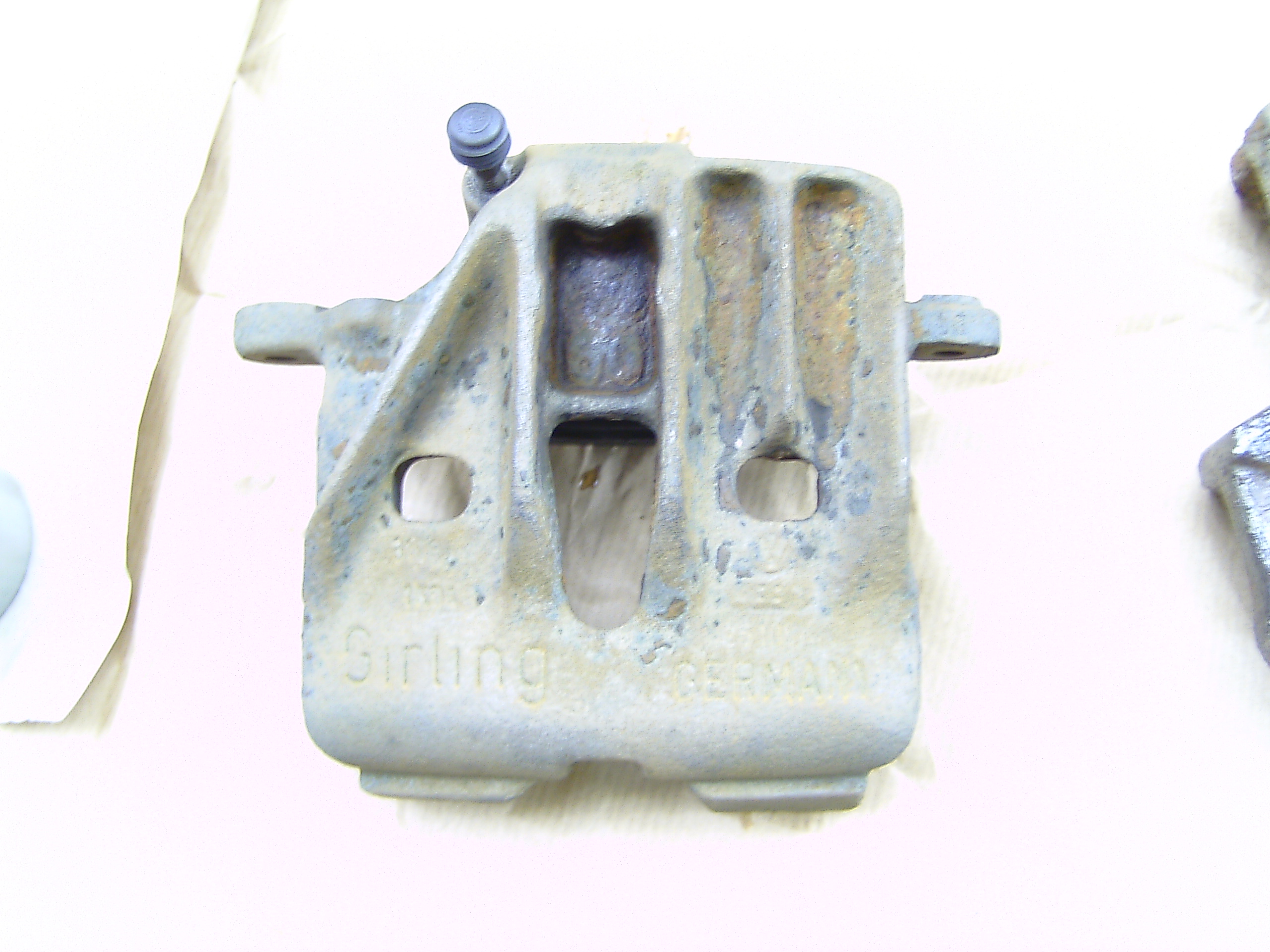

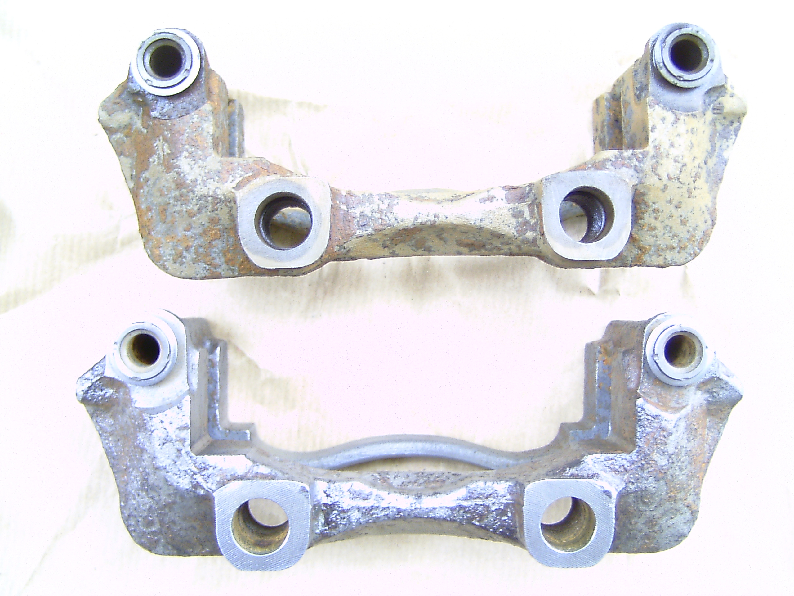

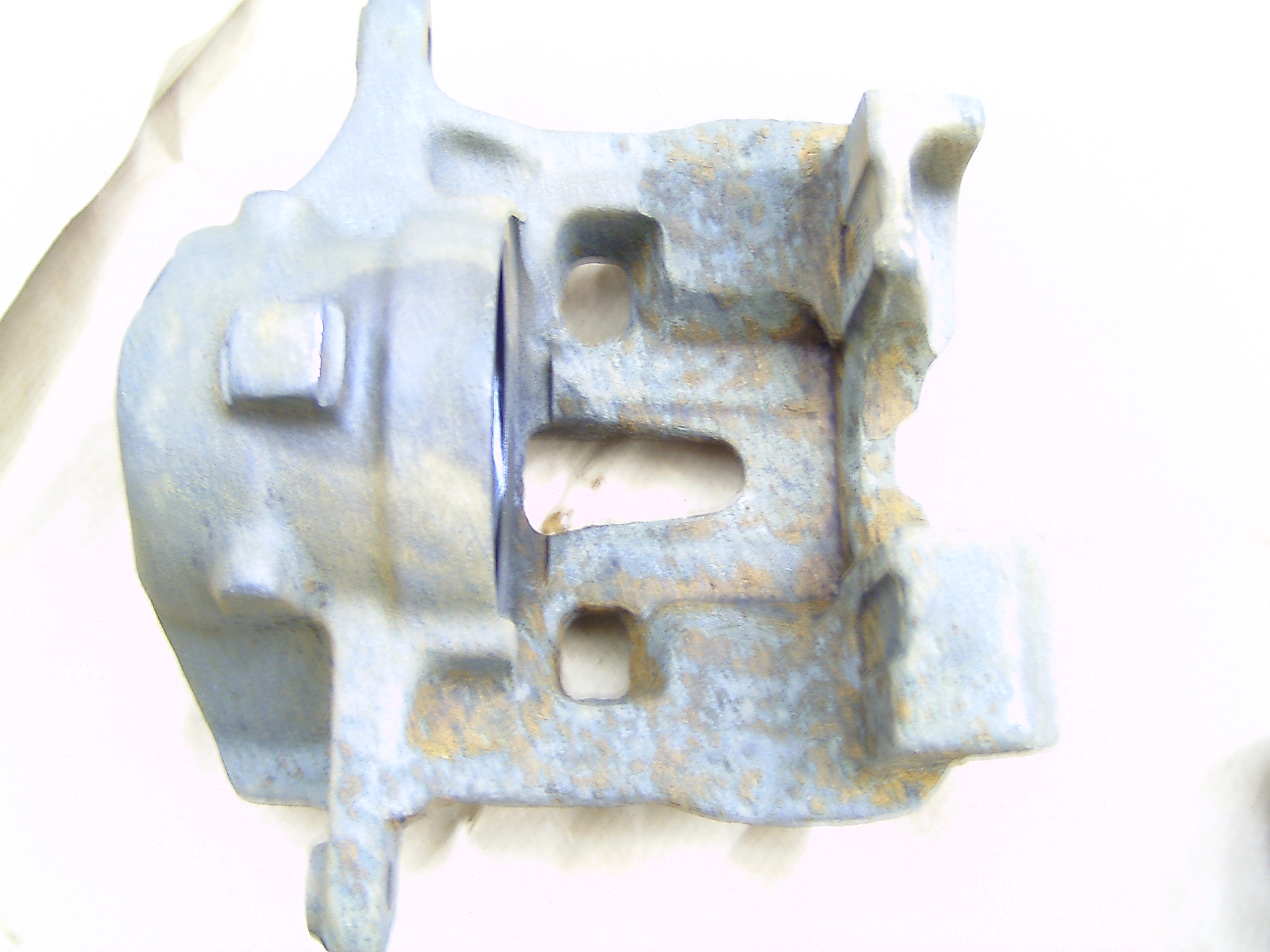

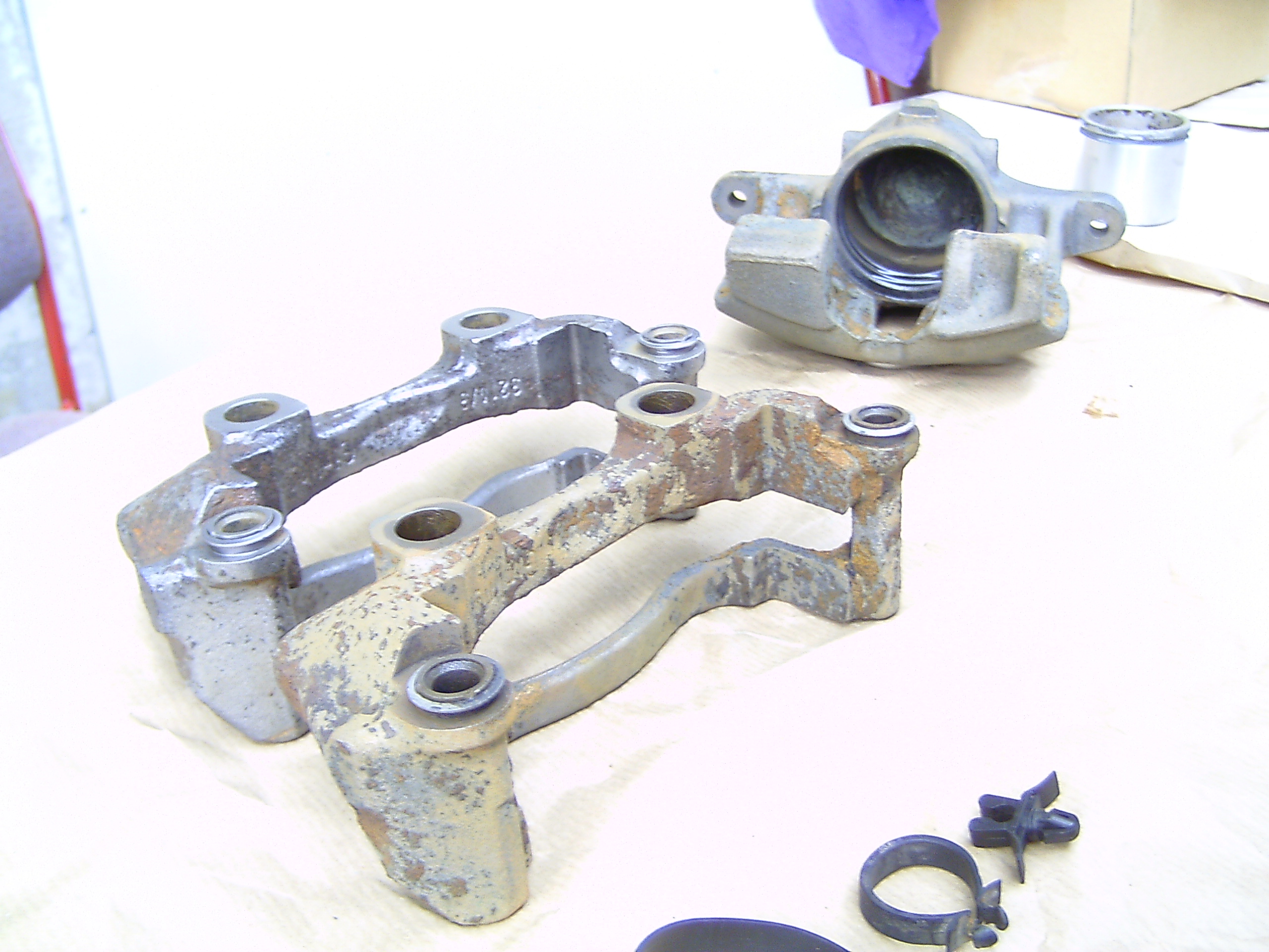

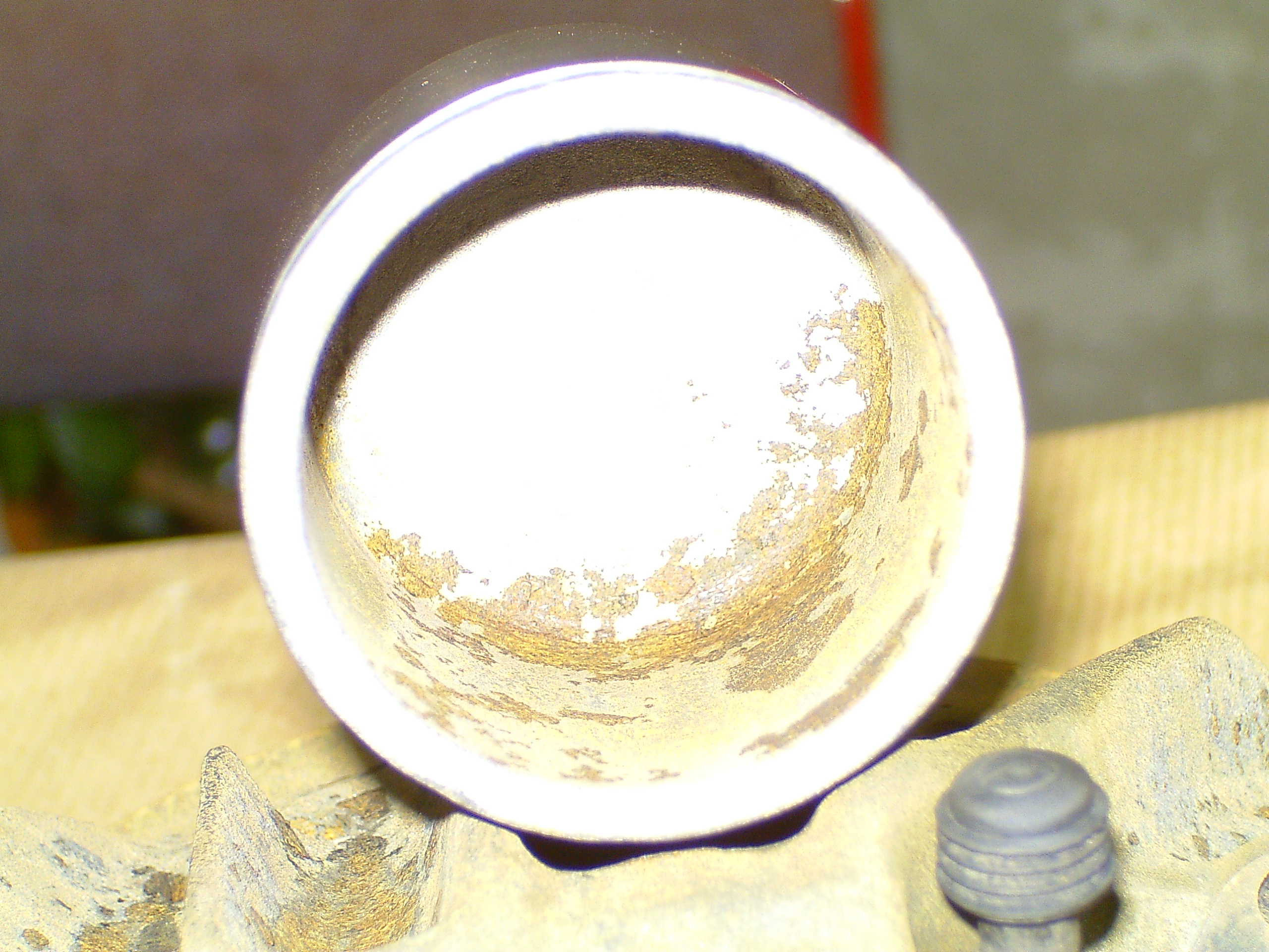

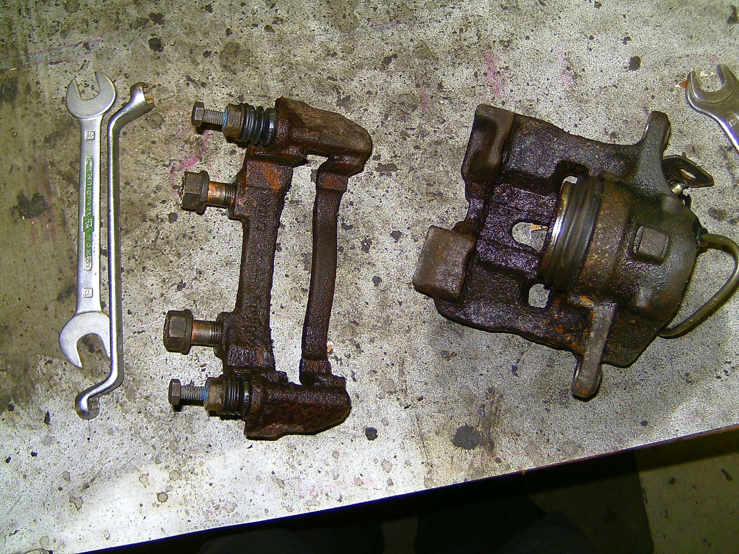

überhole z. Zt. meine 25 Jahre alten Girling-Bremssättel. Diese liegen nun schon über eine Woche im Entrosterbad - und immer noch sind Rostreste vorhanden. Ist eine ziemlich langwierige Prozedur.
Habe eine Frage zu den weiteren Arbeitsschritten. Wie würdet ihr die Bremssättel behandeln um gleichermaßen einen dauerhaften Rostschutz und auch ein ansprechendes optisches Erscheinungsbild zu bekommen?

Und hier noch ein paar Potos zur Veranschaulichung:

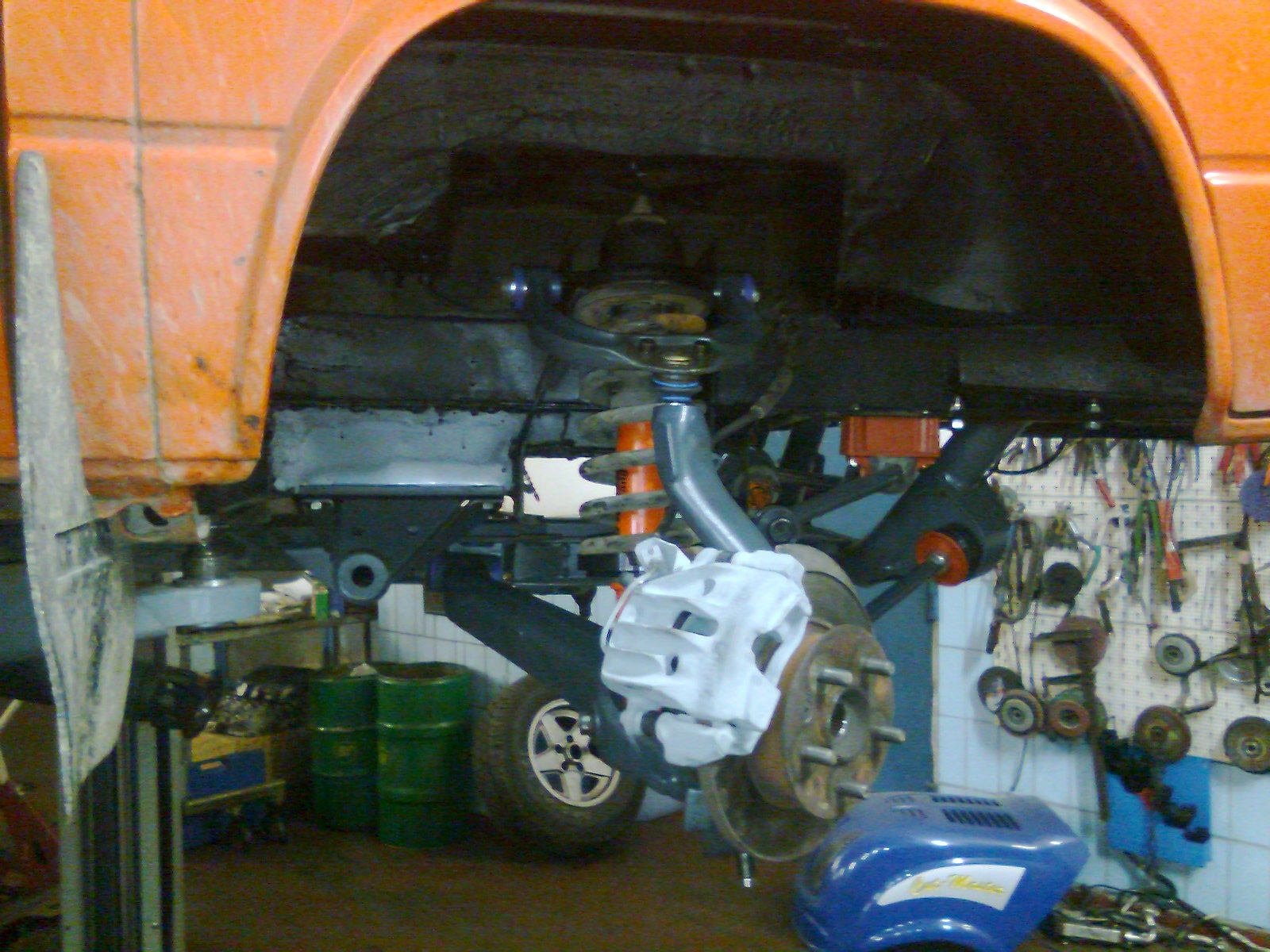

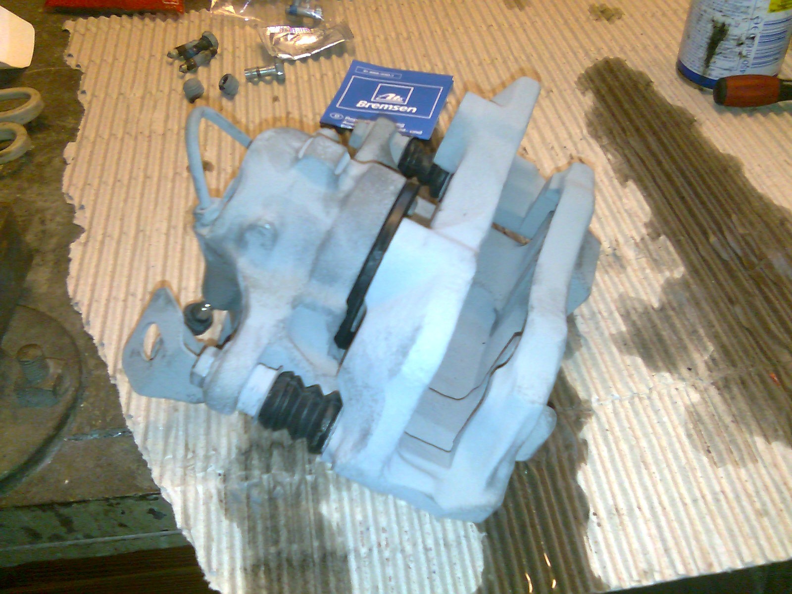

Zwei Bilder dazu:
Grüße, joschi

dakor, deswegen liegen die Teile auch immer noch und schon die zweite Woche im Entrosterbad. Ist scheinbar eine elend lange Procedur. Habe Deox C verwendet und frage mich, ob evtl. Phosphorsäure besser und oder schneller gewesen wäre.
Habe vor den Bremsen schon die gusseisernen Achsteile saniert. Diese wurden gestrahlt und zusätzlich mit Rostkonverter eingepinselt. Bei sandgestrahlten Gussteilen kann man quasi zusehen, wie die direkt nach dem Strahlen sofort wieder anfangen zu rosten, insbesondere bei etwas höherer Luftfeuchtigkeit.
Die Bremsenteile habe ich wegen den Zylinderbohrungen nicht sandstrahlen lassen. Sind aber auch Gussteile und dürften ebenfalls wieder schnell Porenrost ansetzen. Deswegen wollte ich diese ebenfalls mit Rostkonverter vorbehandeln, was dann wohl eine galvanische Verzinkung ausschließt? Von der ich auch nicht überzeugt bin. Also bleibt nur eine gute Lackierung übrig.

ja genau. Das Wegrosten befürchte ich auch nicht. Sieht aber schrecklich aus. Dieser Bremskraftminderer ist auch so ein Rostbrocken - schrecklich! Wenn dann alle Achsteile überholt sind sollten auch die Bremssättel zum Gesamtbild passen.
