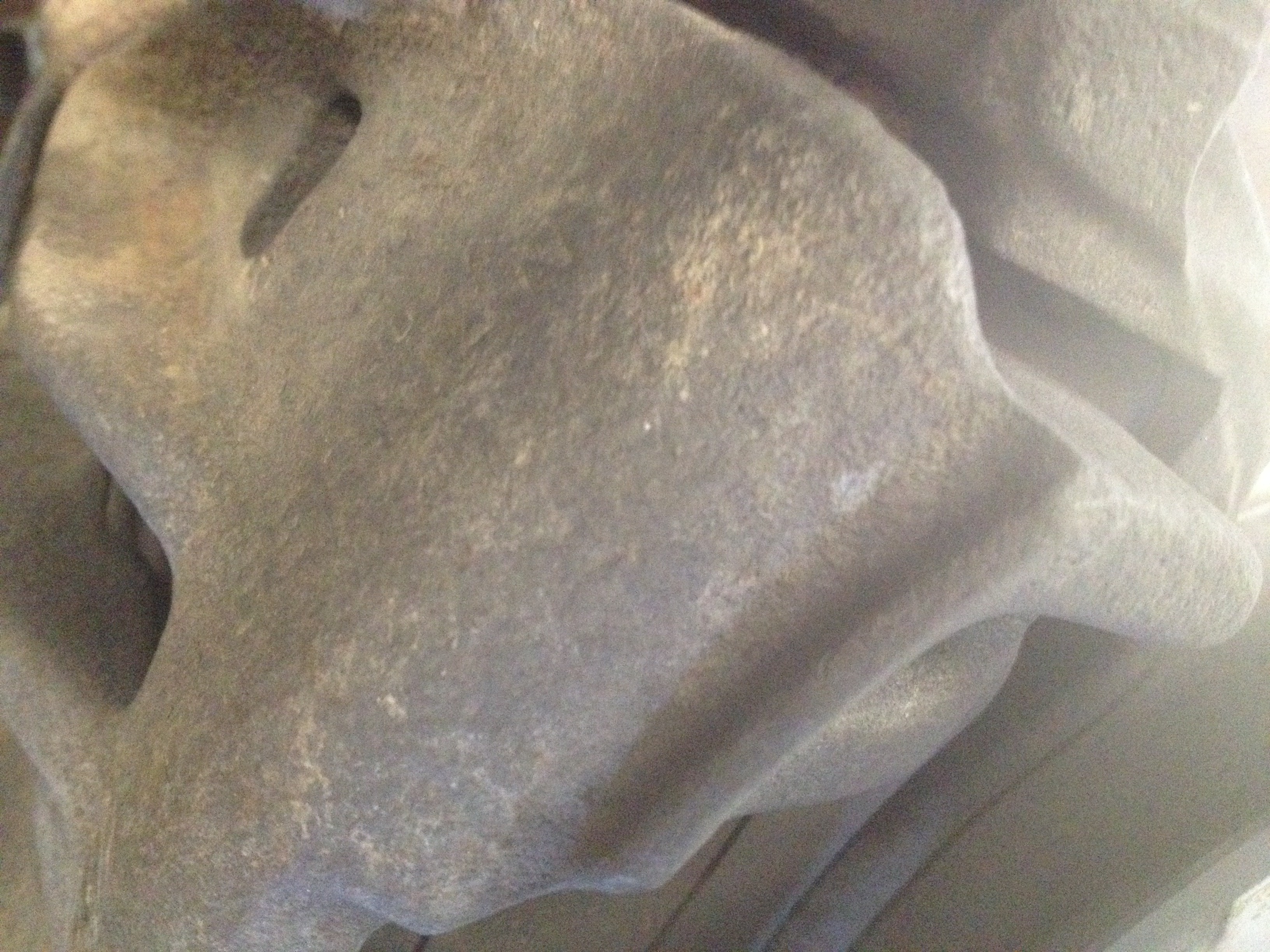

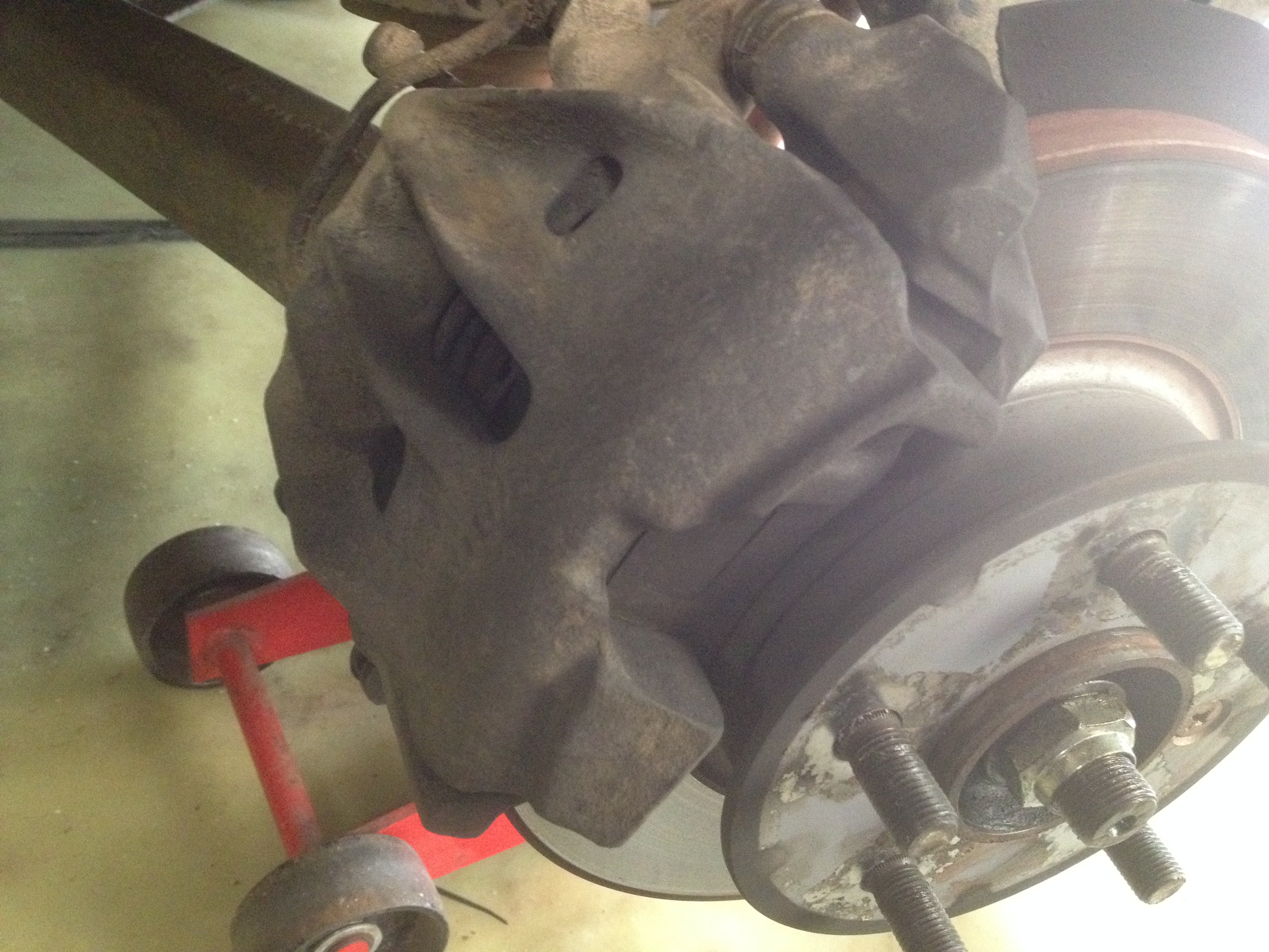

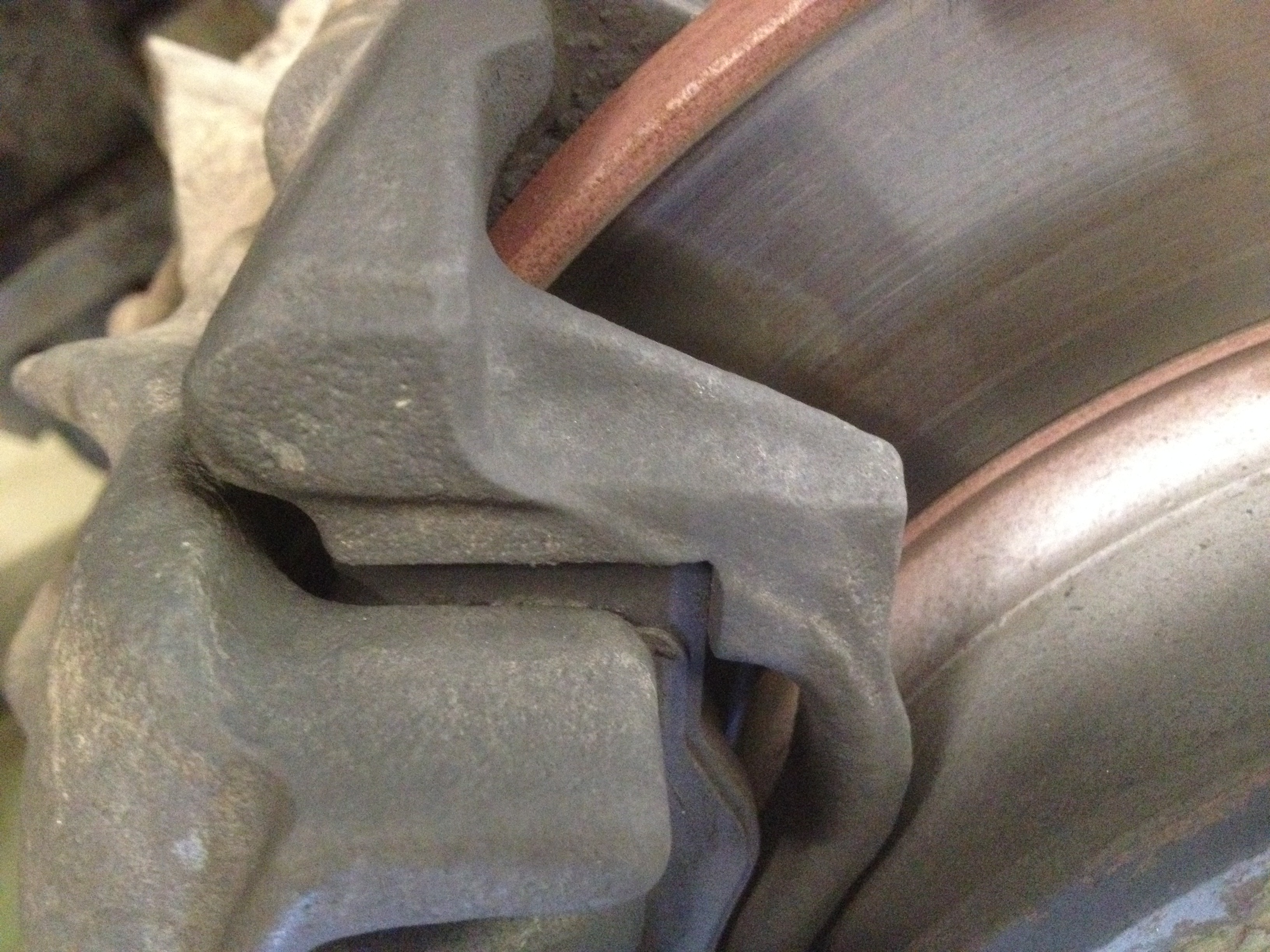

reidiekl hat geschrieben:In diese Richtung gehen meine Überlegungen auch. War nur überrascht, dass bei Dir die Zinkfarbbeschichtung noch so gut aussieht.Ich würde eher entsprechend hitzebeständige Farbe benutzen.
Bei mir nicht [emoji12]

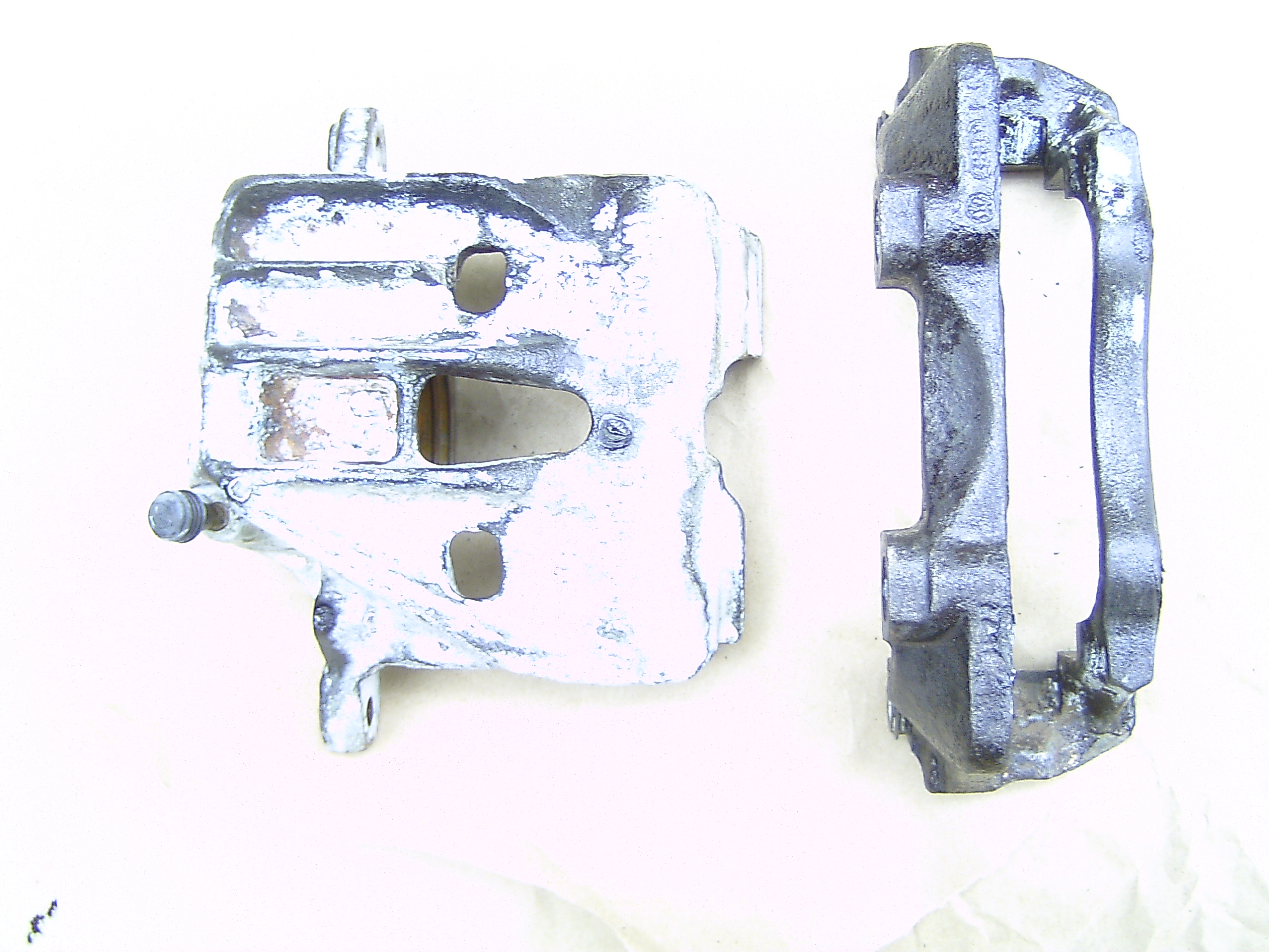

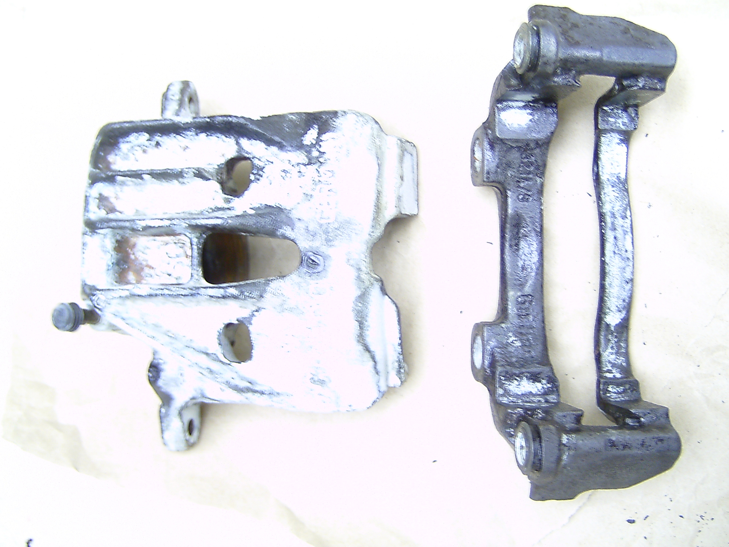

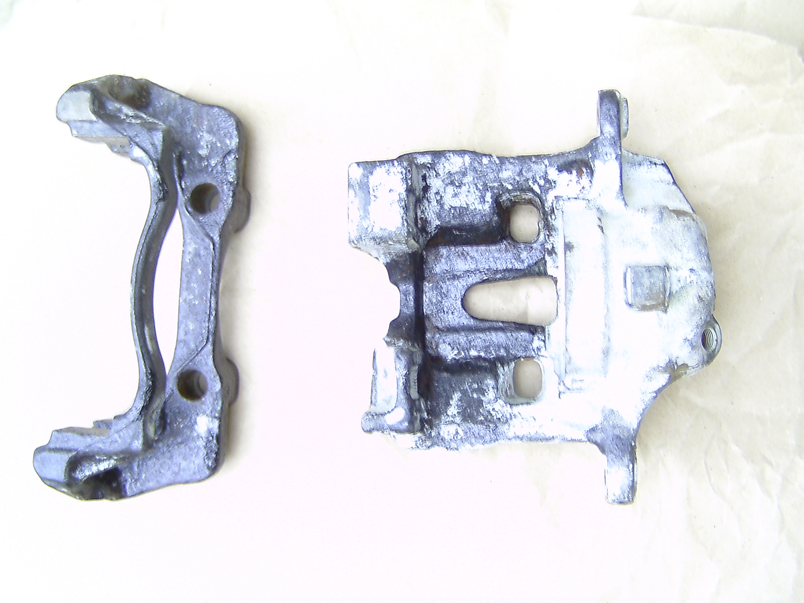

Ja das liegt wohl eher am von Natur aus porösen Gusseisen, in dem sich die Feuchtigkeit und auch die Entrostersäure gut festsetzen und letztere sich sehr schlecht ab- bzw. auswaschen lässt. Auch gestrahlte Gussteile werden nach dem Strahlvorgang zusehens wieder rostig. Habe deshalb vor der ersten Grundierung auch noch Rostumwandler verwendet. Warten wir mal ab, wie und ob sich das bewährt.Mit säurebasierten Umwandlern habe ich übrigens keine guten Erfahrungen gemacht, insbesondere bei Gußteilen.
