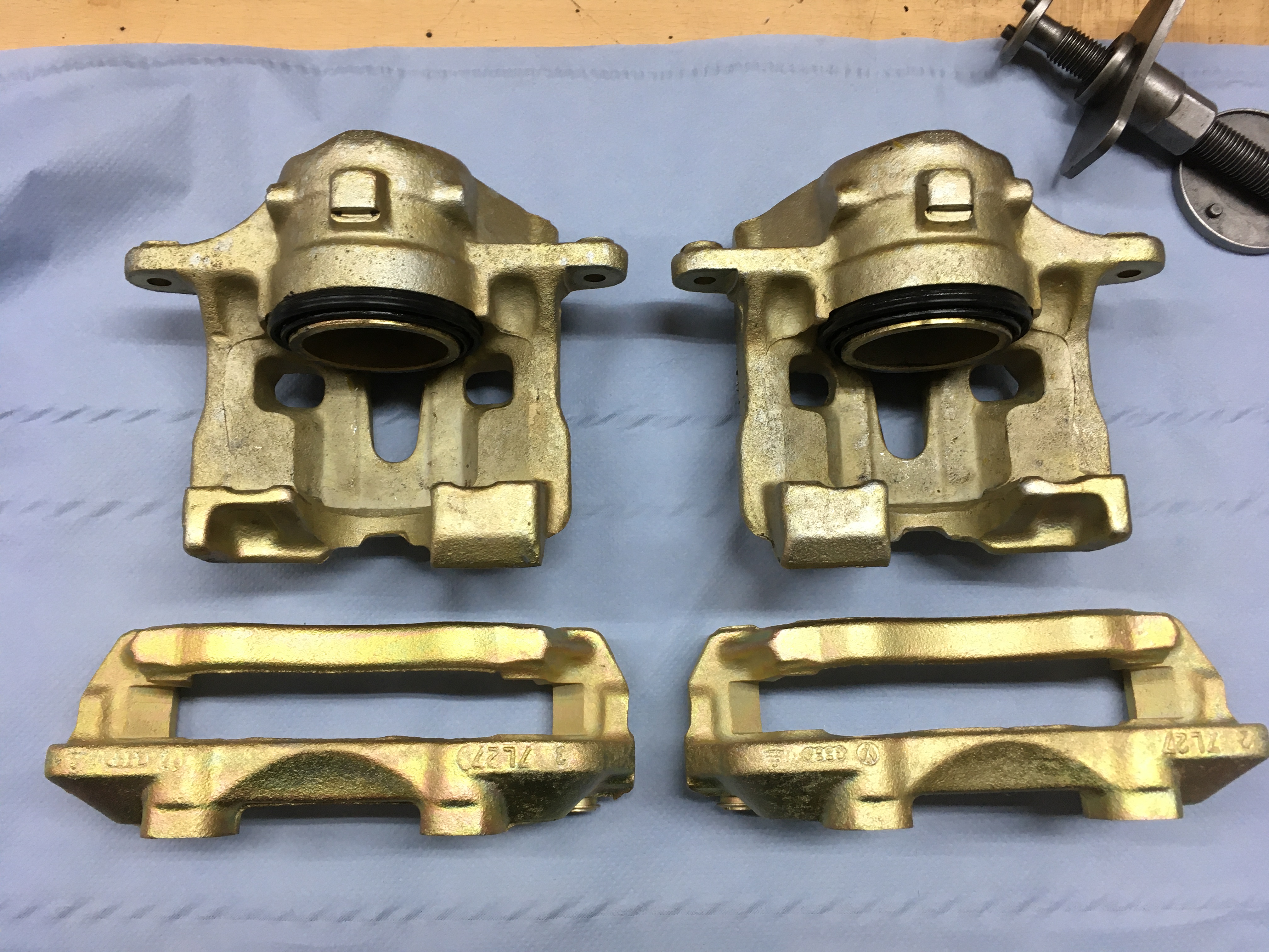

Bremssättel zerlegt, verzinkt und mit neuen Dichtungen wieder zusammengebaut.

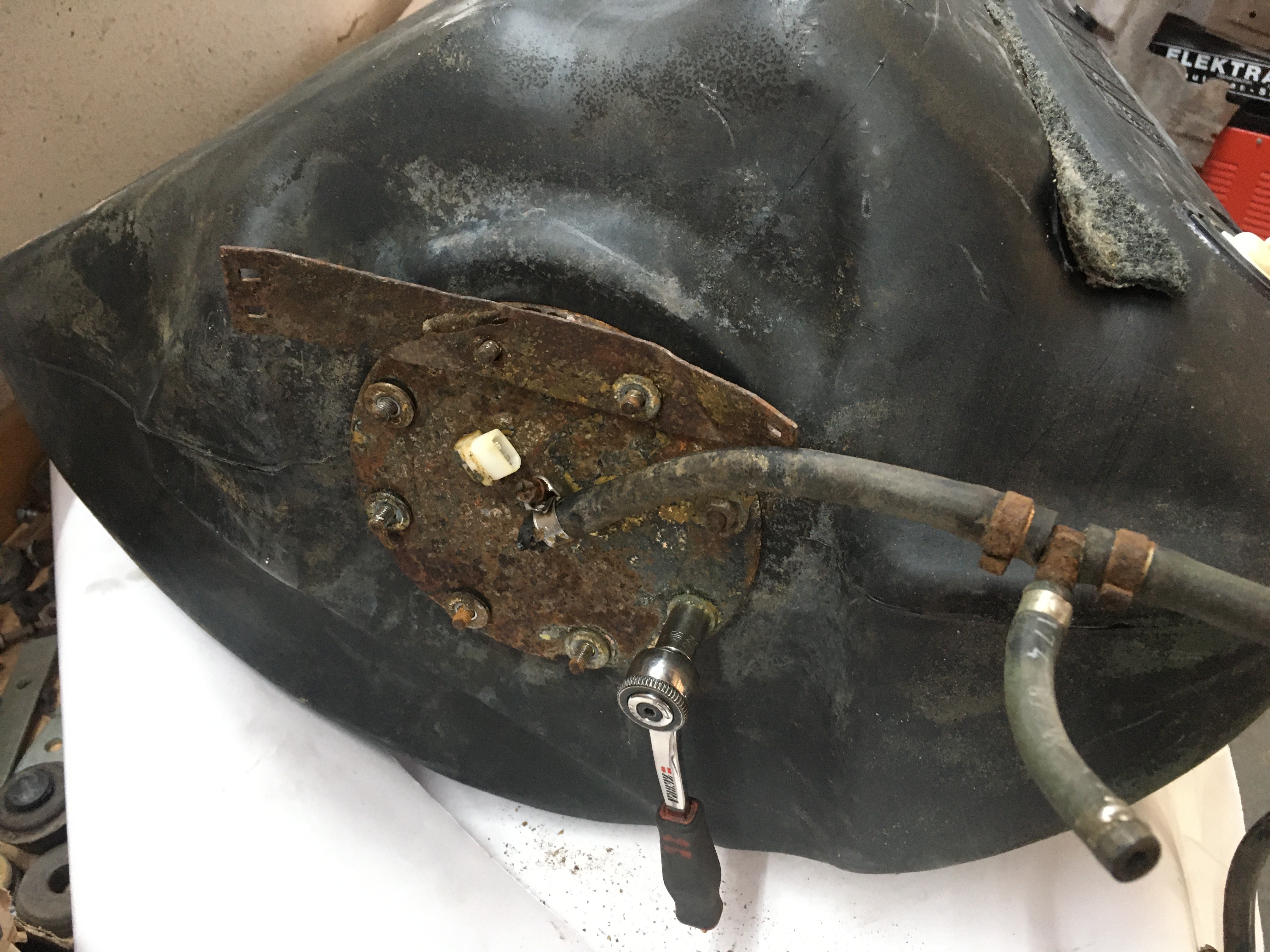

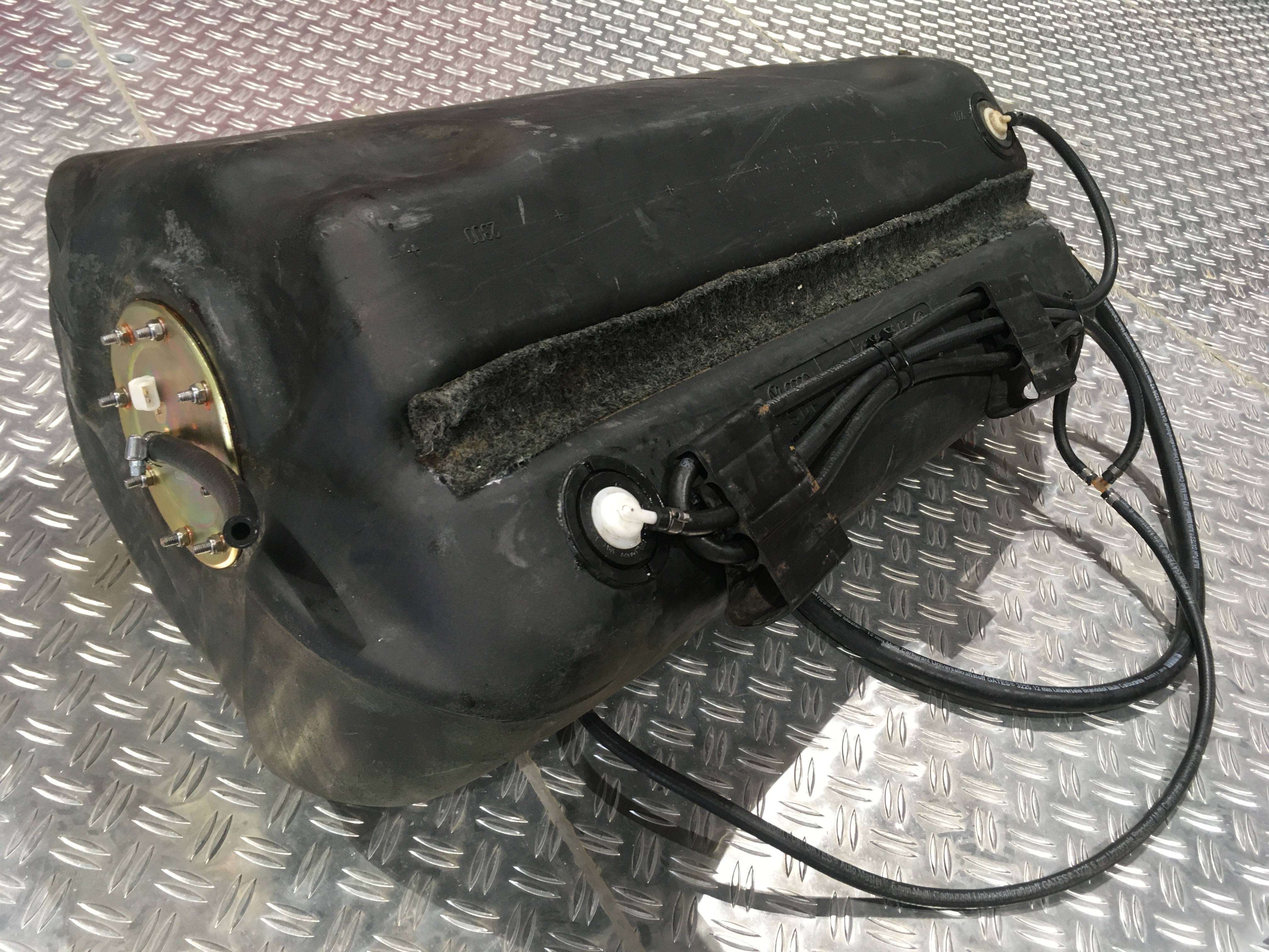

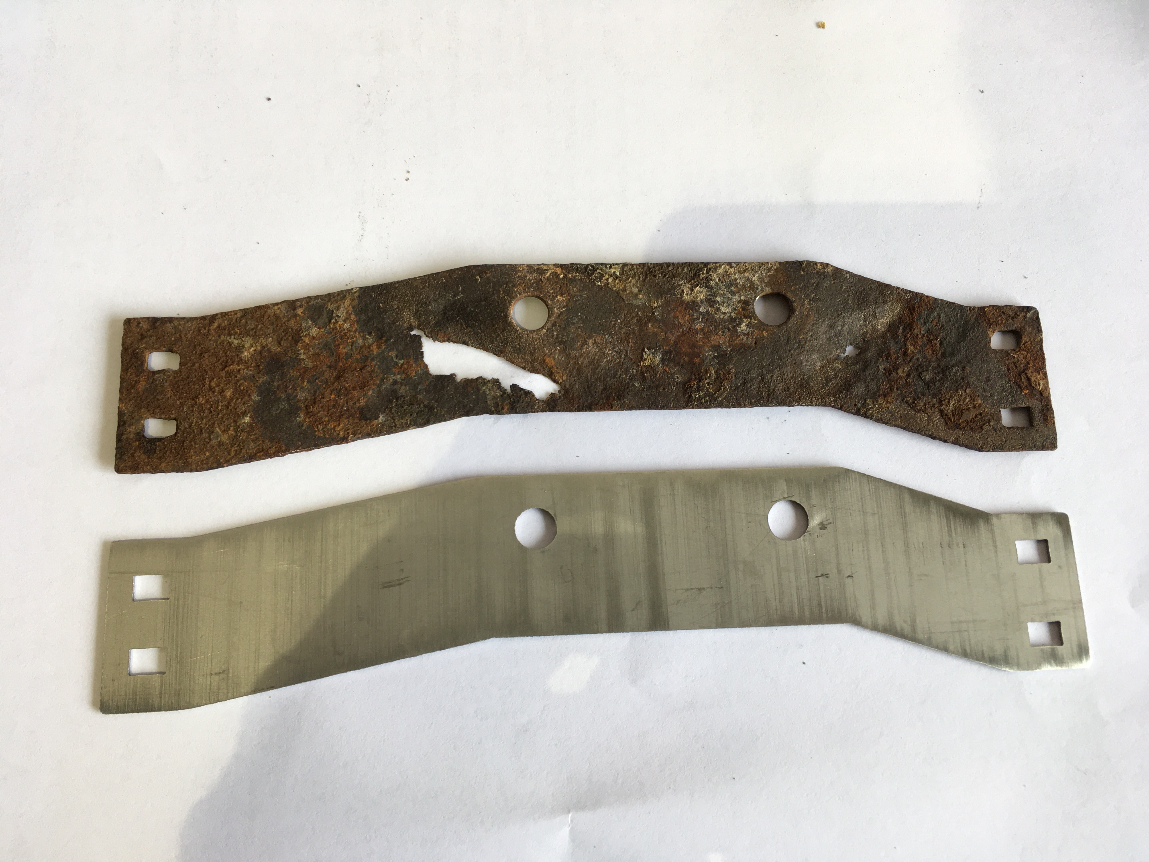

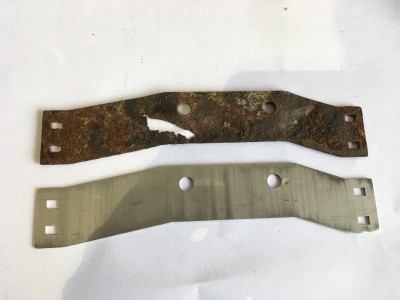

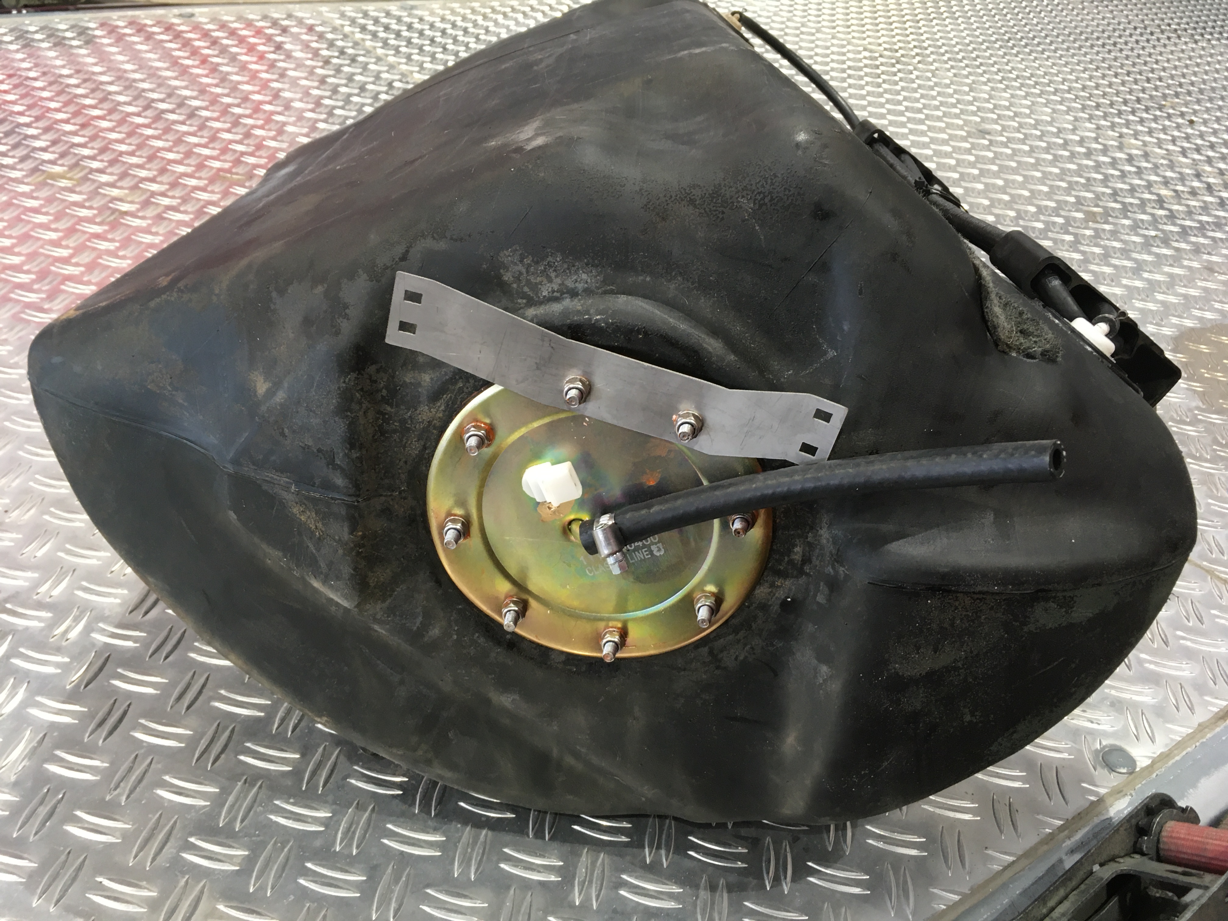

Tank zerlegt, gereinigt, alle Schläuche neu, Entfüfterventil neu, Tankgeber neu (eigentlich nur aus optischen Gründen, Innenring aus Edelstahl eingebaut. Am Tankgeber ist ein Blech, an welchem die kleinen Schläuche mittels Kabelbindern befestigt sind; das war auch total verrostet, Ersatz war nirgends zu finden. Also mit CAD einen Ersatz am Computer erstellt und aus 1mm Edelstahl lasern lassen, soll ja wieder alles original werden :-)
PS: Wenn jemand auch diese Haltebleche braucht, ich habe mal ein paar mehr machen lassen...
so sah das vorher aus, geht gar nicht
