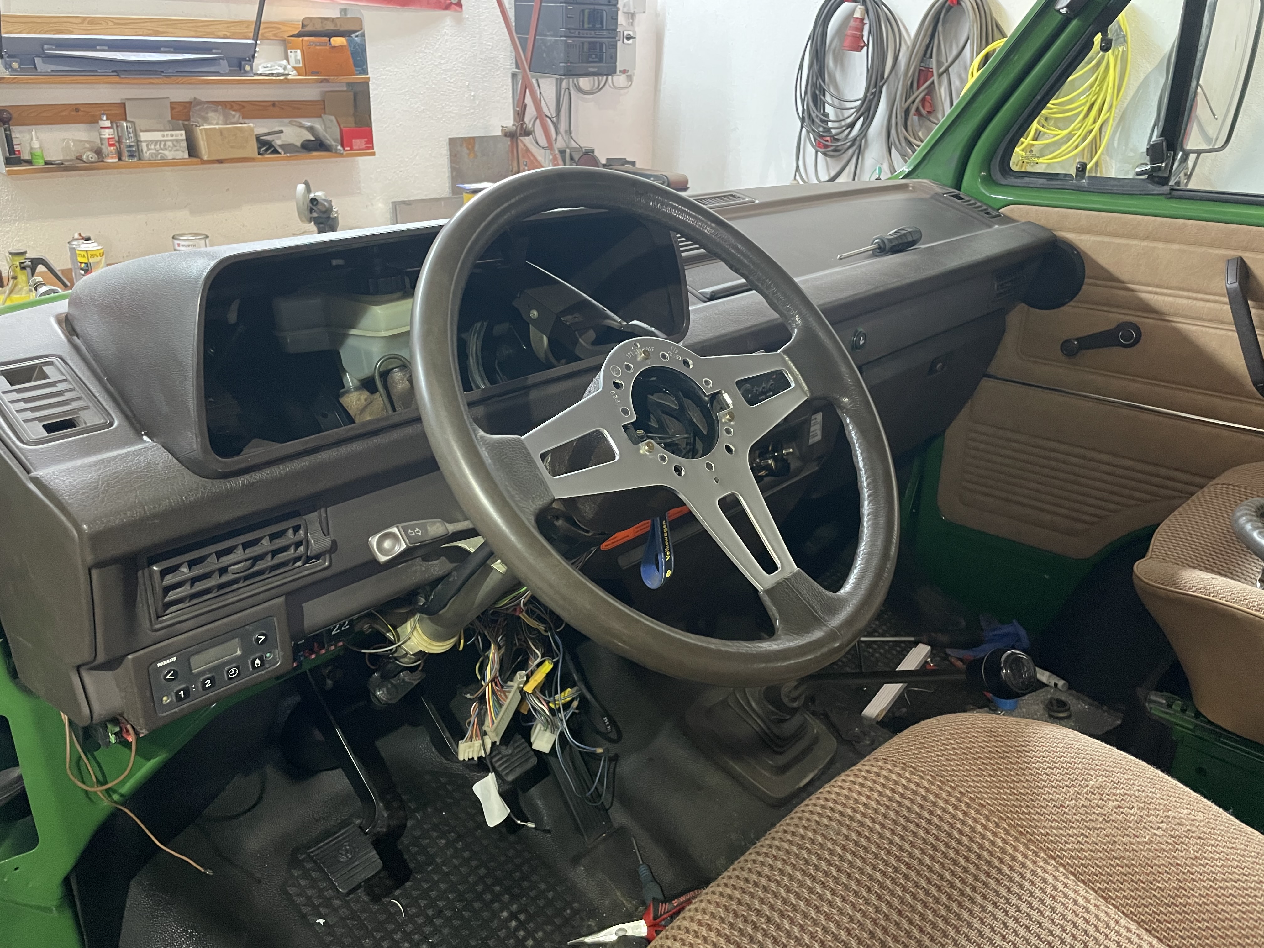

Jetzt noch was Positives:
Da ich mich mit dem originalen Lenkrad im T3 generell nicht anfreunden kann, habe ich mich nach einer zeitgenössischen Alternative umgeschaut (und gefunden). Die ganzen Zubehörlenkräder kamen nicht in Betracht, die sind auch meistens schwarz. Es ist nun ein original Lenkrad aus einem Golf 1 GTI geworden. Das war normalerweise auch schwarz, ich habe aber nach laaangem Suchen ein ganz seltenes in Sattelbraun gefunden. Sieht mega aus und ist ist H-konform.
Der typische Spucknapf-Hupenknopf ist auf dem Foto noch nicht montiert.

Coole Optik
Passt es plug and play?
Ja, sieht hammermäßig aus, als wäre das schon immer so.
Passt im Prinzip Plug-and-play. ABER bei den ganzen Golf und Porsche-Lenkrädern muss man sich da eine kleine Abstandshülse bauen, sonst kann das Lenkrad beim Draufdrücken ein paar Millimeter nach unten sacken und dann hat man Spiel was nervt.
