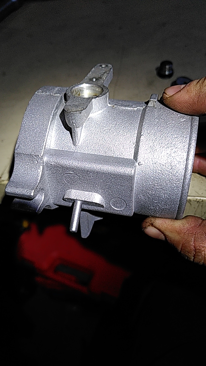

Das kann ich bestätigen. Vor allem Aluteile mit Glasperlen machen richtig Spaß:

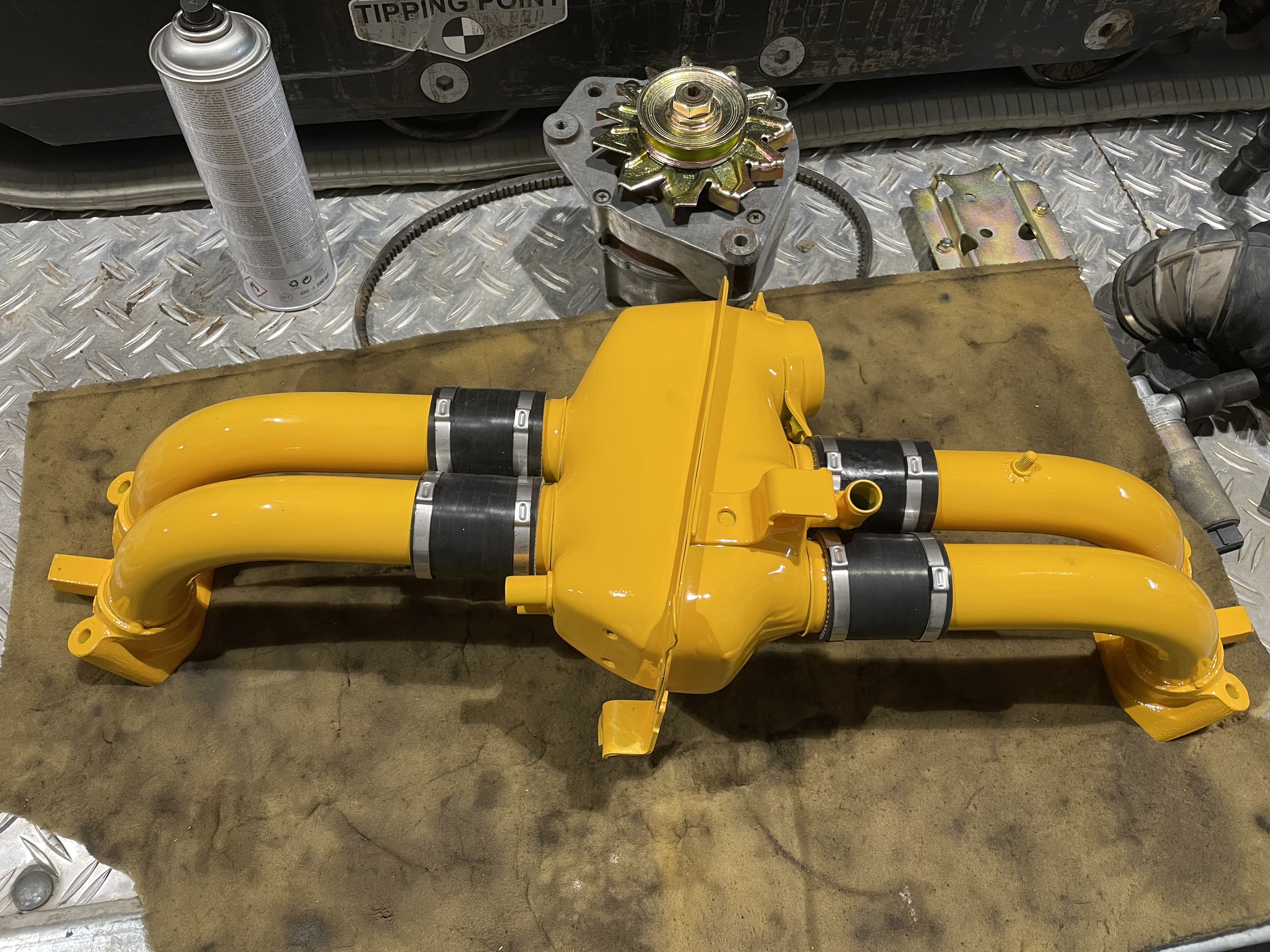

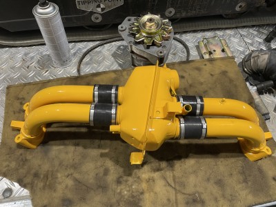

Der untere Stehbolzen vom Hosenrohr am Zylinderkopf ist eigentlich eine Schraube, sonst ist es schwierig, die Stößelschutzrohrbleche zu montieren.
Ansonsten empfehle ich, die Schlauchschellen (die übrigens ziemlich zugepresst aussieht) gegen Federbandschellen auszutauschen, die haben einen dynamischen Anpressdruck, wenn sich die Temperatur ändert.
Wie hast du den Saugverteiler aufbereitet? Lackiert oder gepulvert?
Original waren dort auch Schlauchschellen...
Die Saugrohre sind lackiert. Ist nicht original, aber ich wollte ein bisschen Farbe ins Spiel bringen Passt zu den Stoßdämpfern
- Beiträge: 1154
Federbandschellen sind zu dick, das passt leider nicht an der Stelle
