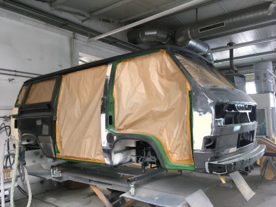

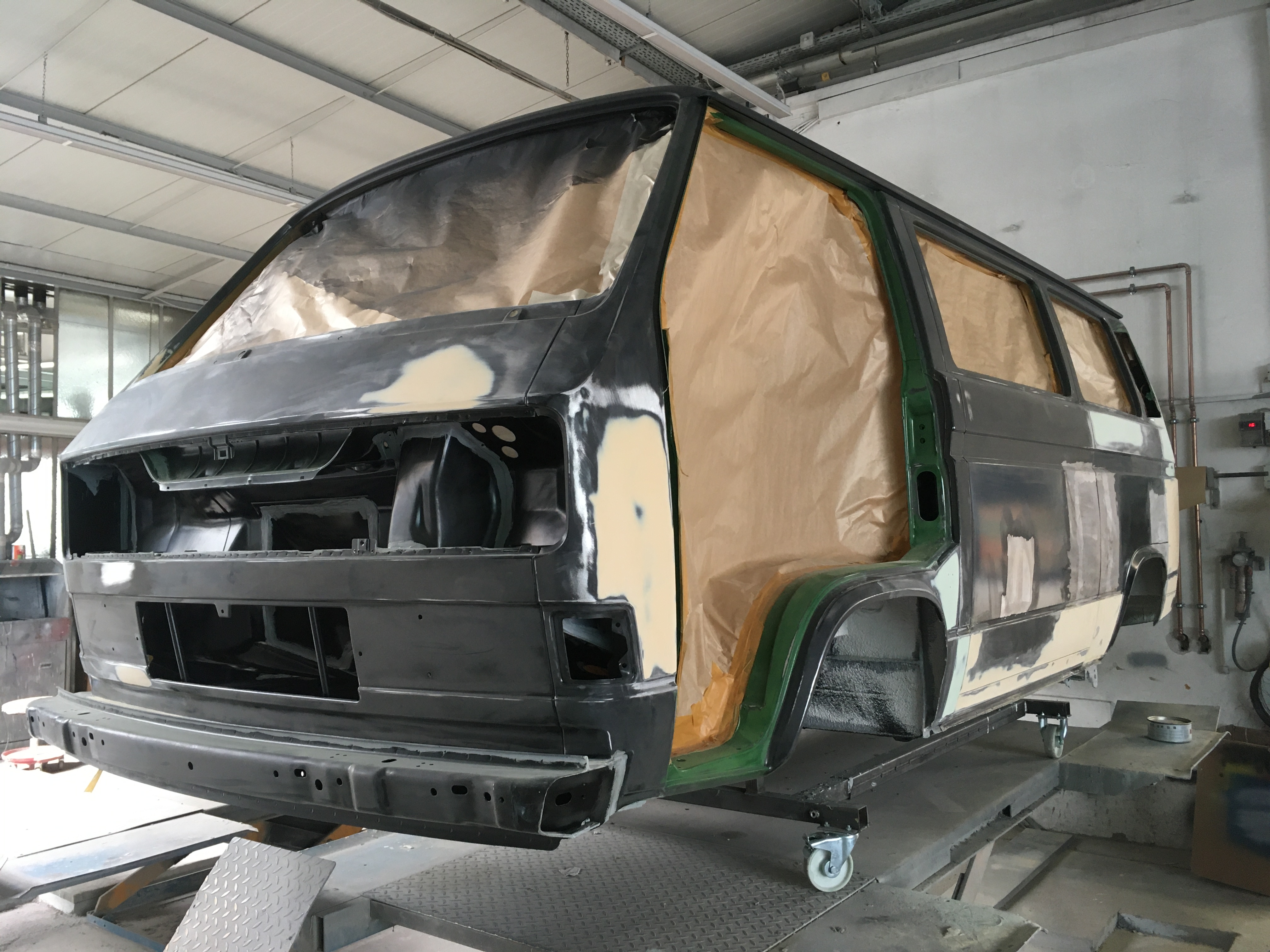

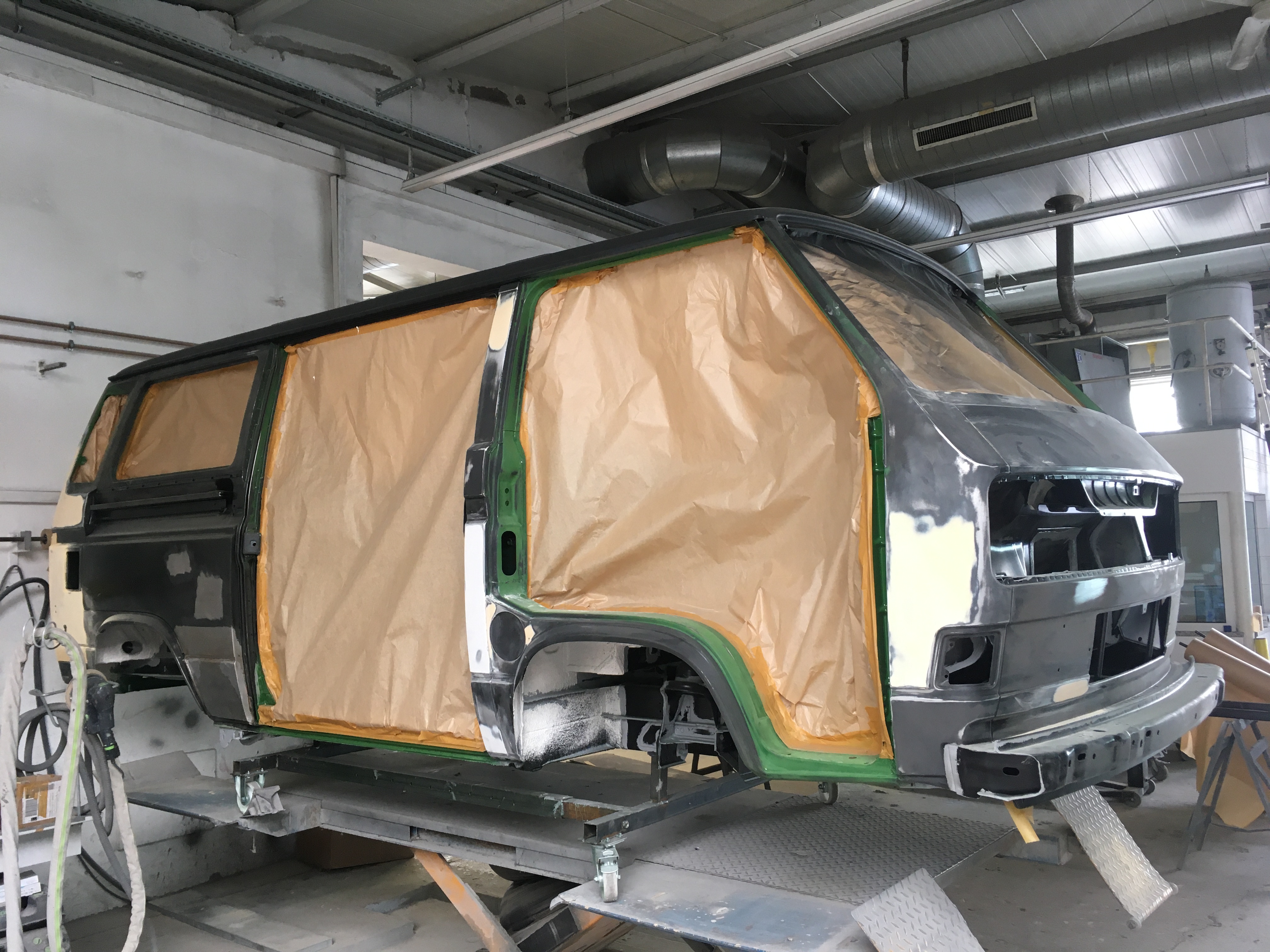

und weiter geht´s...
Vorbereitung der Karosserie für die Außenlackierung (ohne Spachtel geht halt doch nix)

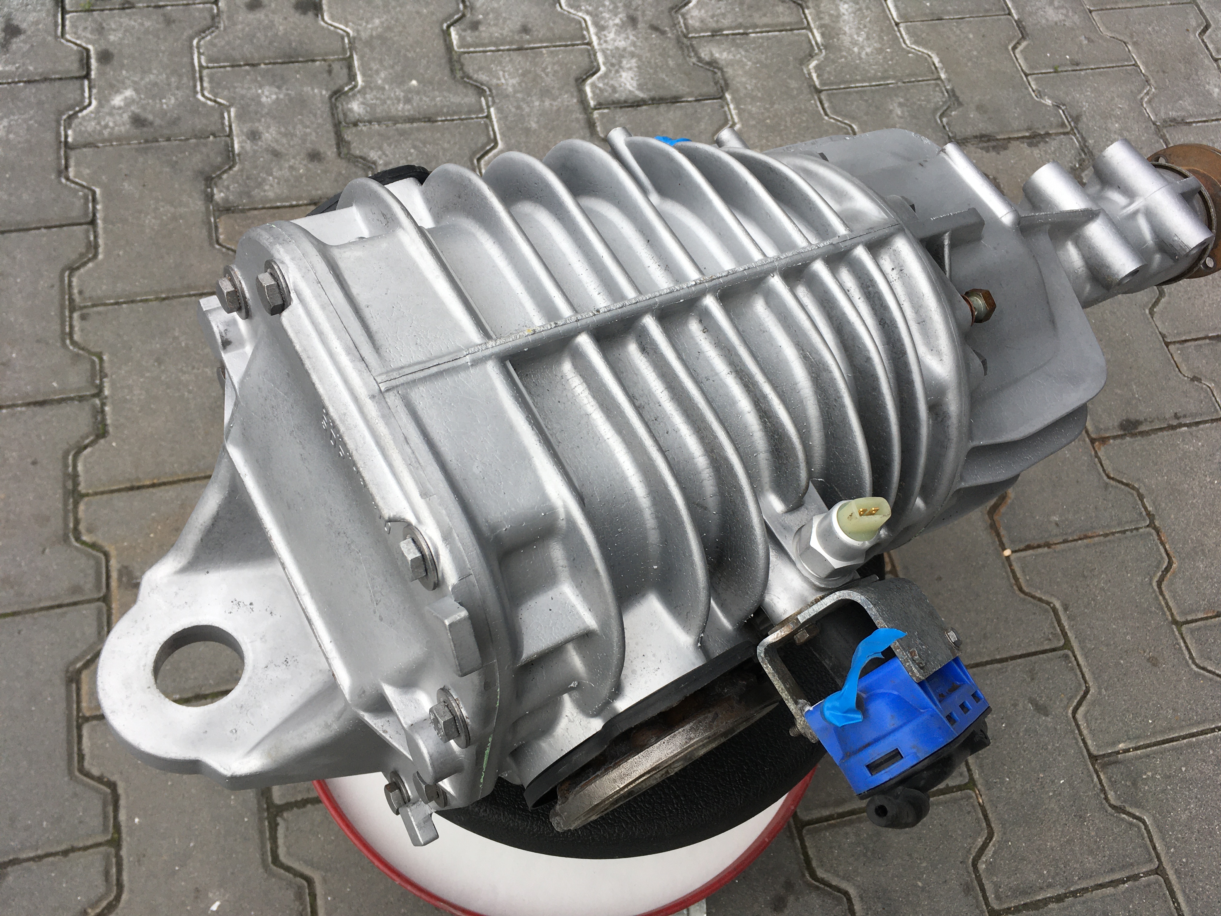

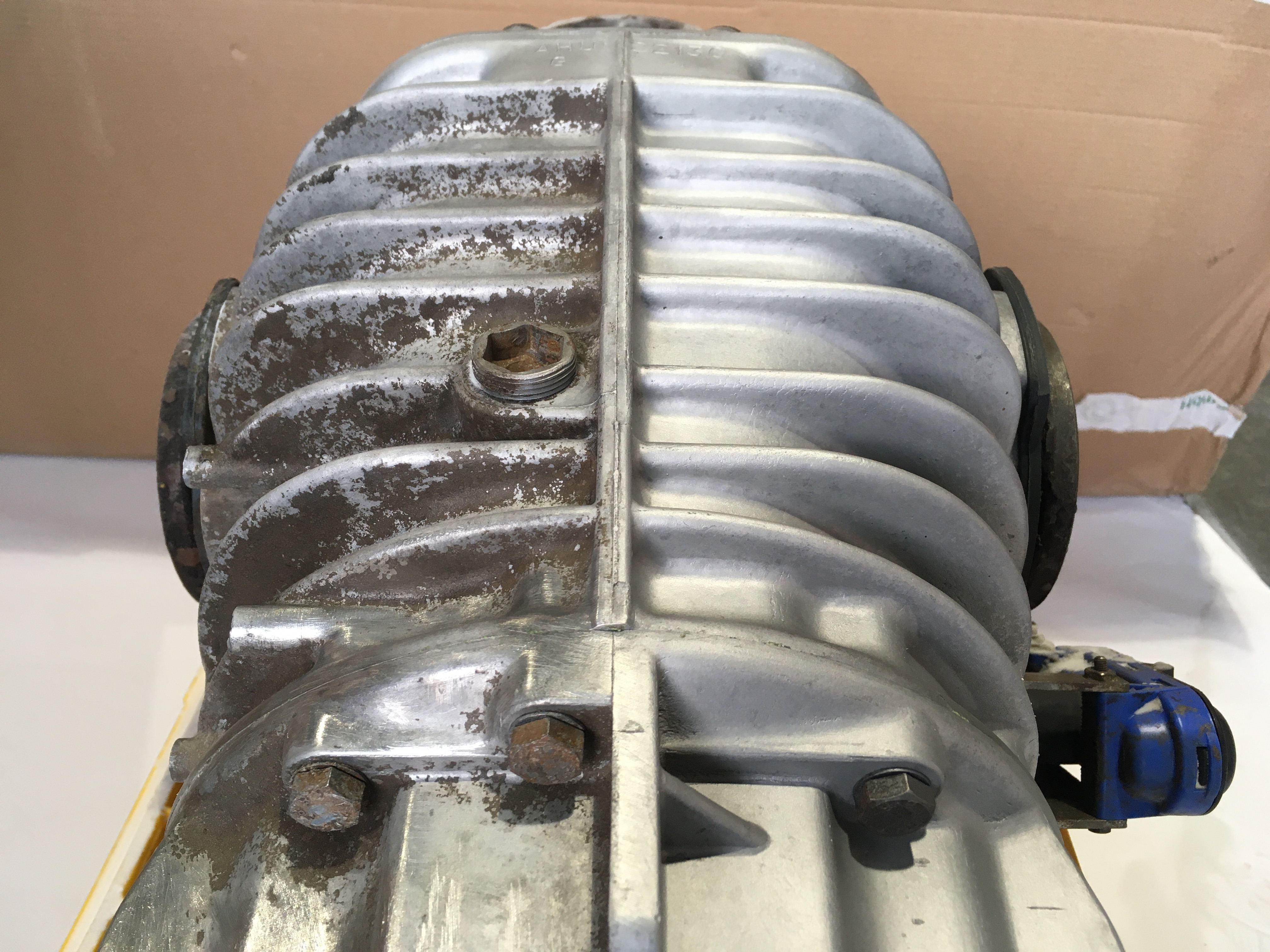

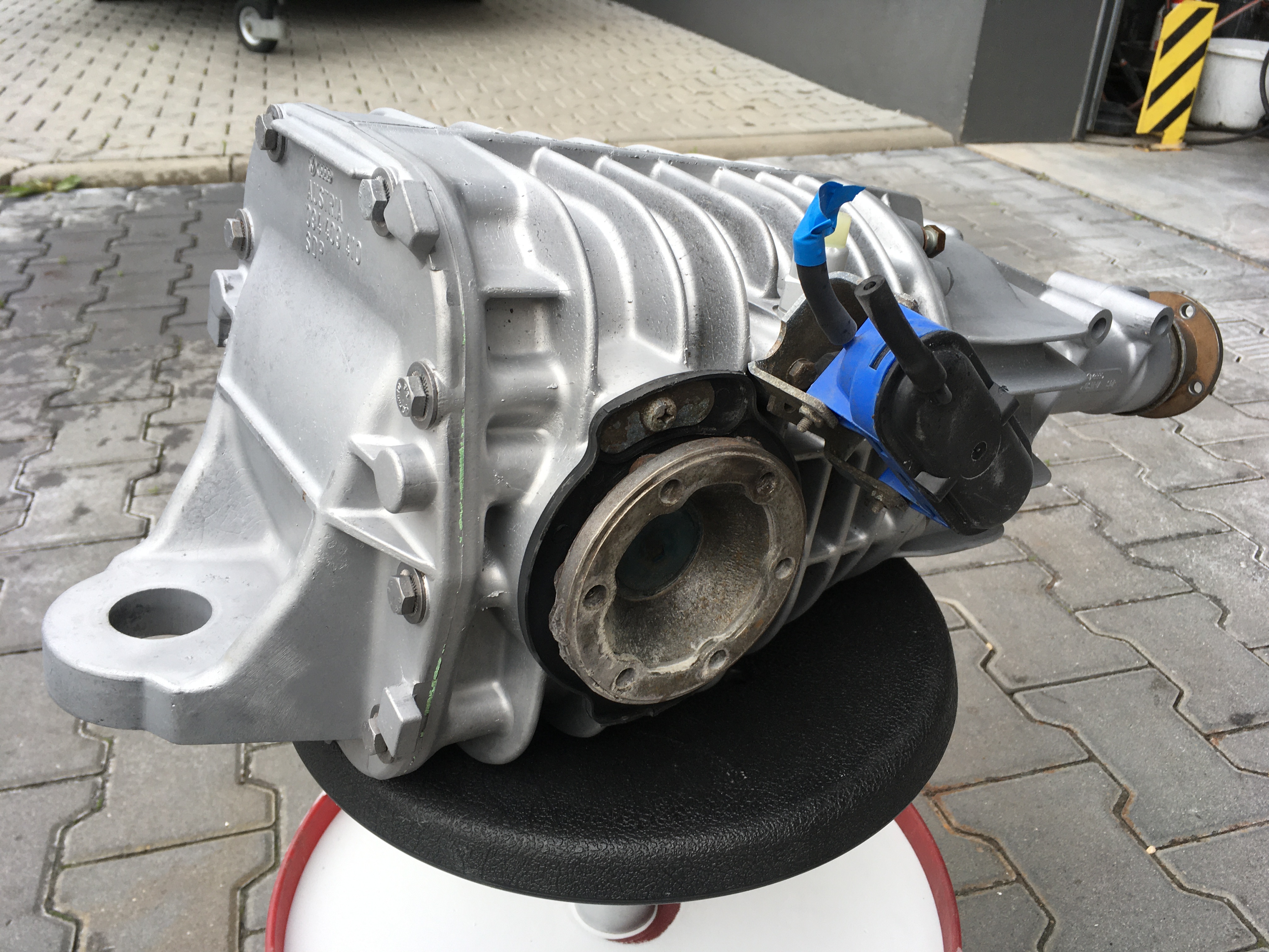

Außerdem weitere Aufarbeitung von Fahrzeugteilen: Nachdem ich mehrere Stunden vergeblich versucht habe, das vordere Getriebe optisch mit Alureiniger, Schleifpads, Zahnbürste und Hochdruckreiniger (150bar/150 Grad!) wieder auf Vordermann zu bringen, habe ich es jetzt mit der "Wunderwaffe" Glasmehl probiert. Das Ergebnis ist der Hammer.
Auf dem Bild sieht man links das bereits stark gereinigte aber immer noch völlig verkrustete Getriebe, rechts 5 Minuten Einsatz von Glasmehl.
Wenn dann noch die Getriebeanbauteile gelb verzinkt sind, ist das richtig top. Lediglich bei den Schrauben mach ich einen Kompromiss, die werden nach dem Strahlen vorsichtig mit einem kleinen Pinsel schwarz lackiert, habe keine Lust die raus zumachen, sonst ist das Getriebe danach wahrscheinlich undicht.

ist wirklich schön geworden. Wie genau hast Du das Glasmehl angewendet? Gestrahlt, damit abgerieben?

Hallo Bernd,
ich habe das Glasmehl mit dem Sandstrahler auf das Getriebe gestrahlt.
Normales Strahlgut (z.B. Korrund) darf man da nicht nehmen, sonst ist die ganze Oberfläche rau, und man muss das Getriebegehäuse im schlimmsten Fall lackieren, was ich auf jeden Fall vermeiden wollte (ist nicht original und verschlechtert nebenbei die Wärmeabfuhr).
Schöner Nebeneffekt bei dem Glasmehl ist, dass die Aluoberfläche ein wenig verdichtet und somit sogar etwas geglättet wird. Alternativ kann man das auch mit Soda strahlen, da habe ich aber keine Erfahrung mit.

Christoph hat geschrieben: Fr 8. Mai 2020, 19:57Wenn dann noch die Getriebeanbauteile gelb verzinkt sind, ist das richtig top. Lediglich bei den Schrauben mach ich einen Kompromiss, die werden nach dem Strahlen vorsichtig mit einem kleinen Pinsel schwarz lackiert, habe keine Lust die raus zumachen, sonst ist das Getriebe danach wahrscheinlich undicht.
Hallo Christoph,
verstehe ich das richtig, du nimmst den Syncro bis auf die letzte Schraube auseinander, arbeitest alles auf usw. und beim Getriebe machst du nur eine äußere Reinigung da du Angst hast es könnte undicht werden?
Oder habe ich irgendwo was vergessen?
Ein mit Soda gestrahltes Gehäuse sieht übrigens auch top aus. Ich hatte schon mal einen Kunden der hat sein Getriebe vor der Zerlegung mit Soda strahlen lassen. Und die Schrauben hat er neu gelb chromatieren lassen. Das sah dann nach der Überholung richtig top aus. Und er wußte dann das auch die inneren Werte stimmen.

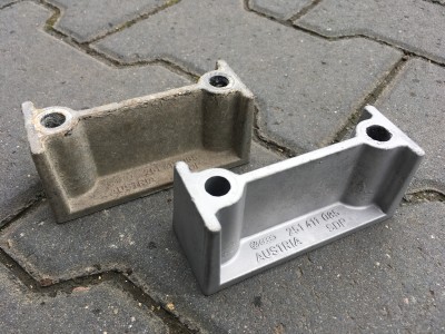

Hier noch zwei Bilder vom fertig gereinigten Getriebe, jetzt werden die Anbauteile noch demontiert und gelb verzinkt.
Das dritte Bild zeigt die Stabi-Blöcke, einer vor und einer nach dem Glasperlstrahlen.
