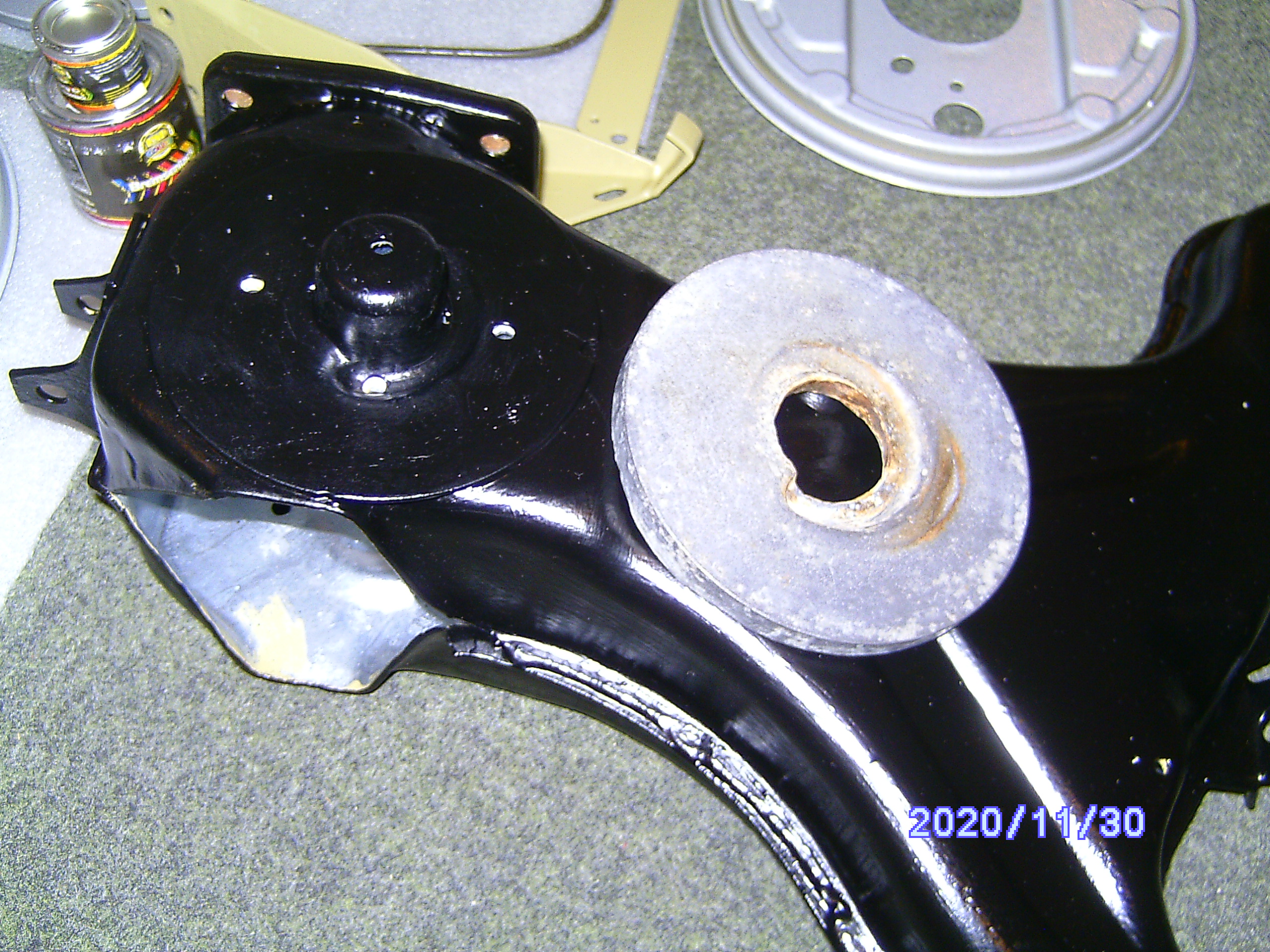

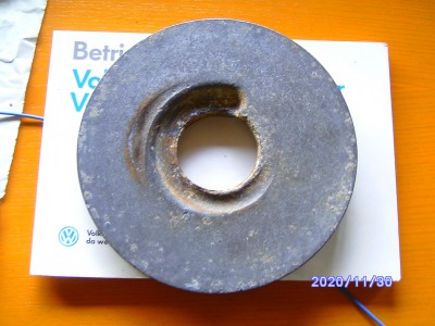

Alu-Federunterlage Oberseite

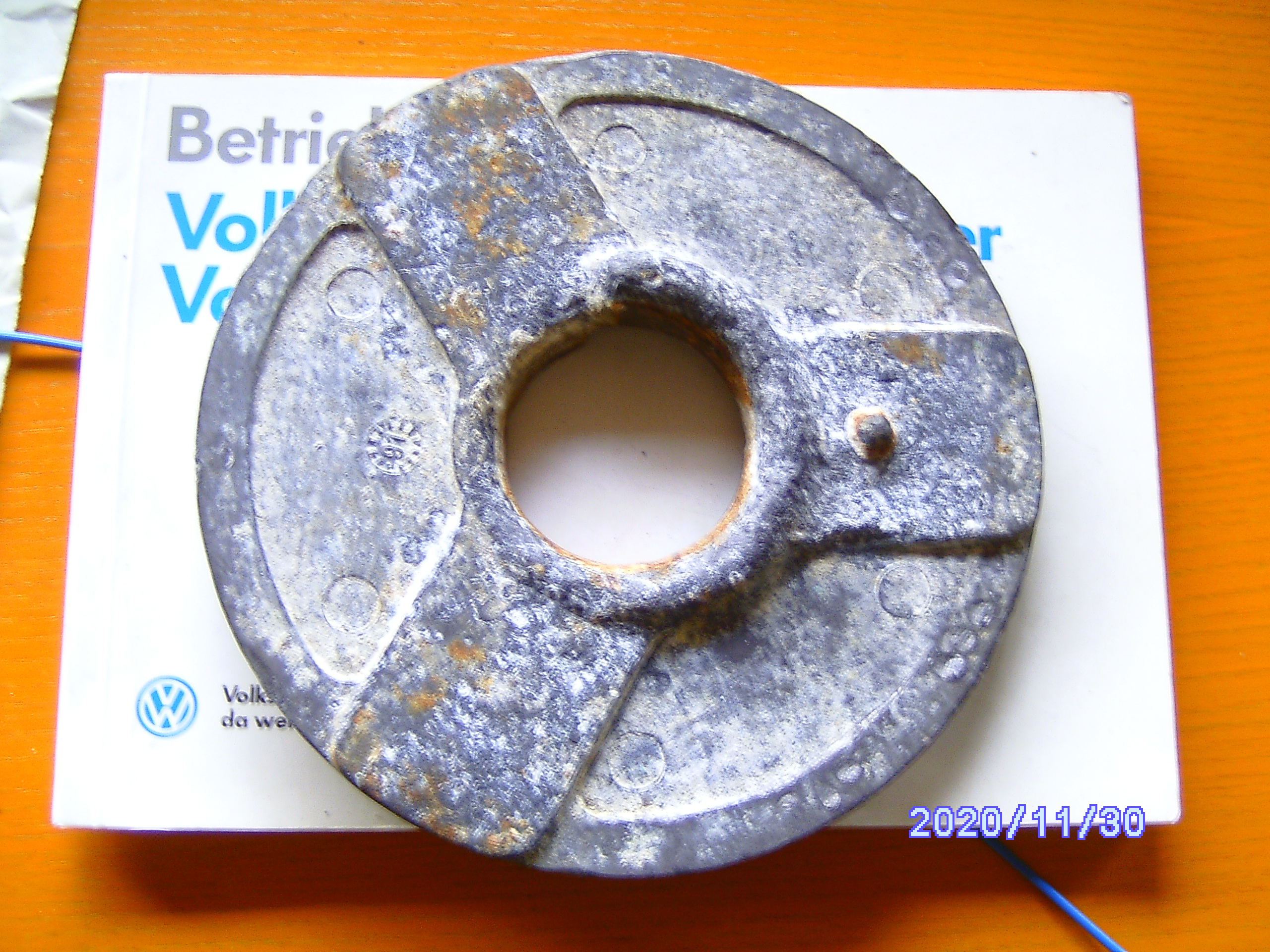

Plattenunterseite mit Arretierungsbolzen

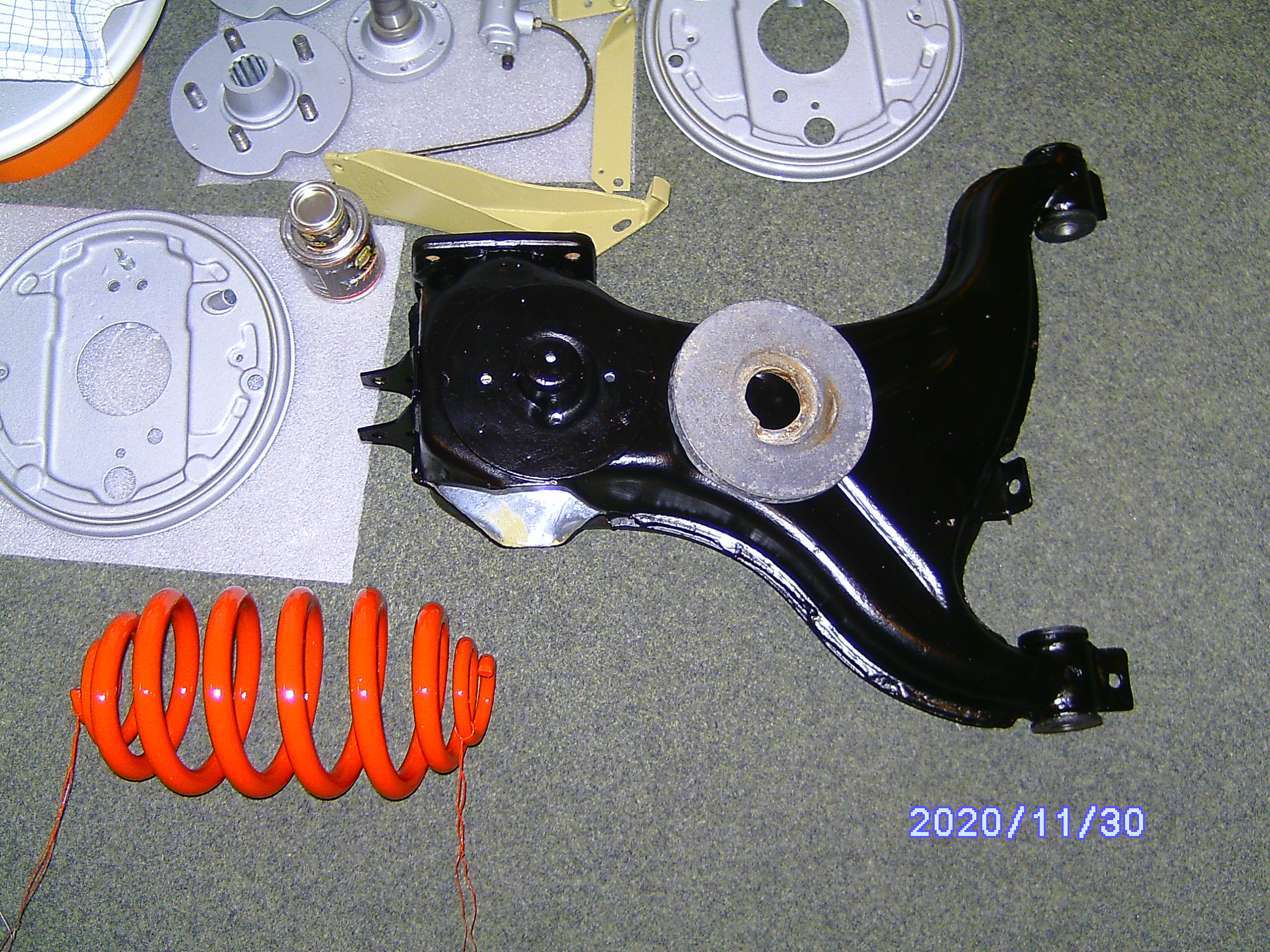

Hinterachsschwinge + Federunterlage

Bei mir sind original diese Alu-Platten verbaut. Diese soll es m.w. nur beim Diesel geben, da das Fahrzeug durch das höhere Motorgewicht tiefer einfedert. Habe die Alu-Platten mittels Brecheisen lösen müssen, da sie durch die Korrosion mit dem Federteller total verbacken waren. Müsste das Innenloch jetzt auch erweitern, um sie wieder aufsetzen zu können. Dann aber fängt der Zerfall wieder von vorne an.
Wie schaut das denn bei Dir aus?

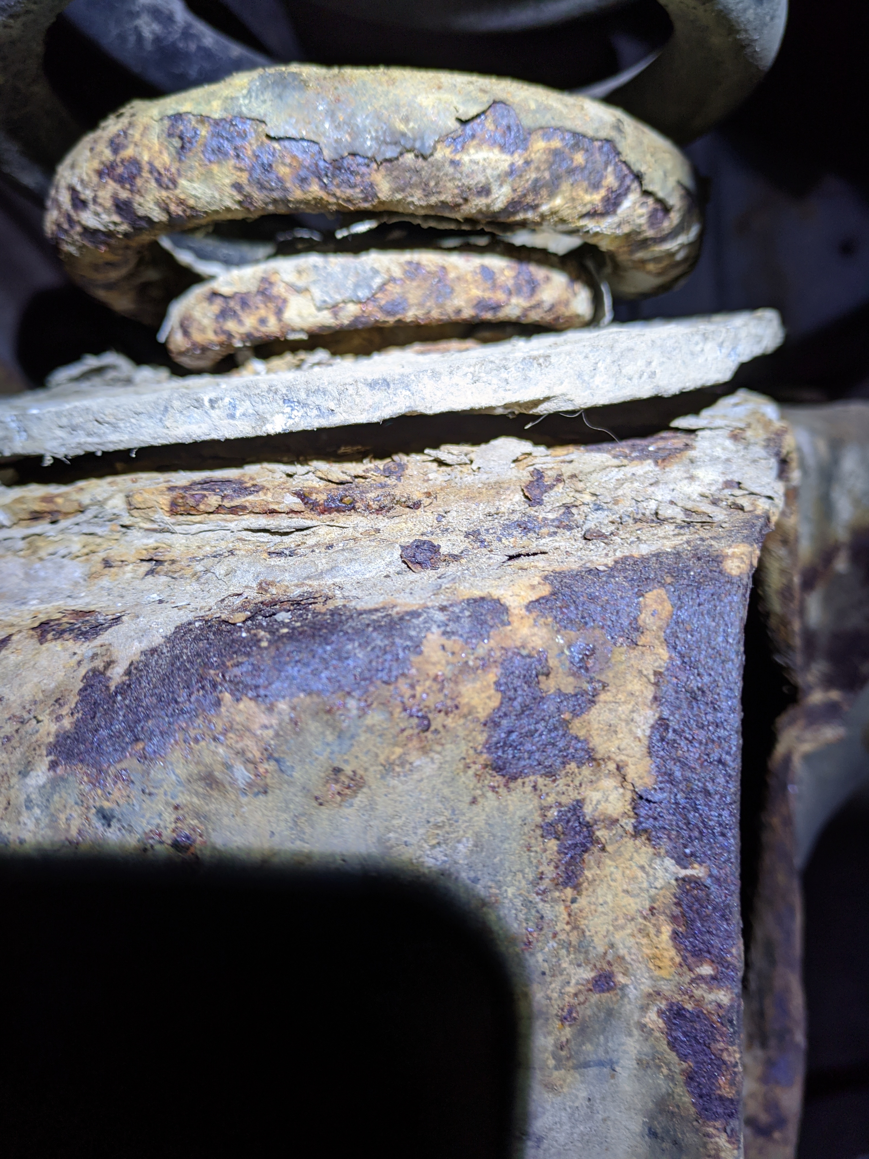

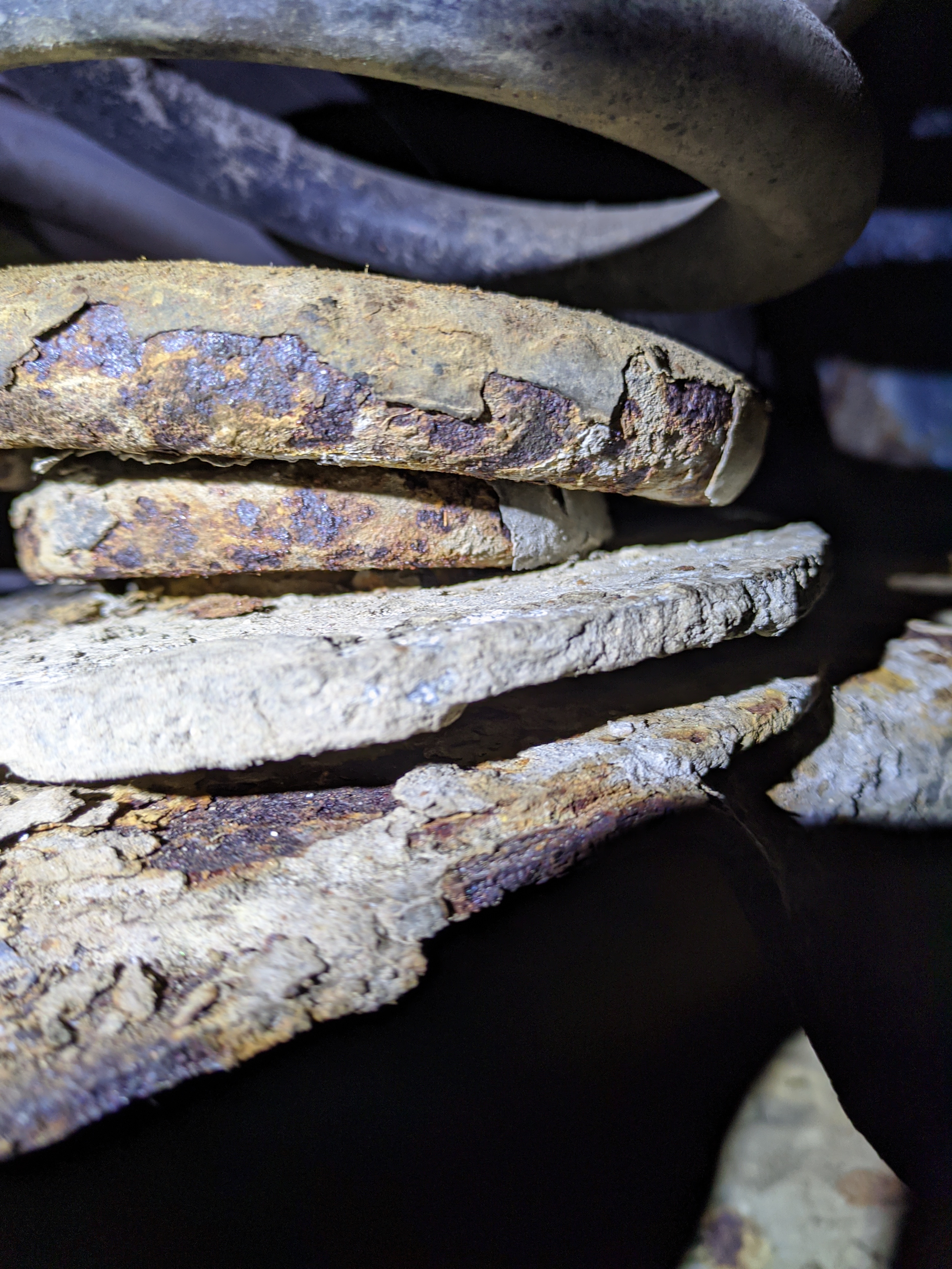

Die vom Benziner 16" ist auf jeden Fall auch eine Aluplatte, aber etwas dünner als die oben dargestellte. Hier mal Fotos:

Meines Wissens nein, habe nichts gefunden. Bin inzischen auch zu der Erkenntnis gekommen, dass solche Aluplatten längerfristig nur Korrosionsschäden verursachen, wie man auf den Fotos von maalik überdeutlich erkennen kann.
Die Aluplatte ist übrigens keilförmig und ich denke bei 14" und 16" auch gleich dick. Hinten deutlich dicker (17 mm) als vorne (10 mm), gemessen ohne den Auflagesteg. Auf der Unterseite sind, wie auf meinem Foto zu erkennen, diese drei Auflagestege (2 mm dick) ausgebildet, damit das Ganze auf dem Federteller nicht kippelt. Aber gerade in den Zwischenräumen sammelt sich bevorzugt der Schmodder und lässt die Gesamtkonstruktion zusammenrosten. Deswegen habe ich meine Schwingen nun feuerverzinken lassen und zusätzlich wegen der Optik außen mit Chassislack gestrichen.
