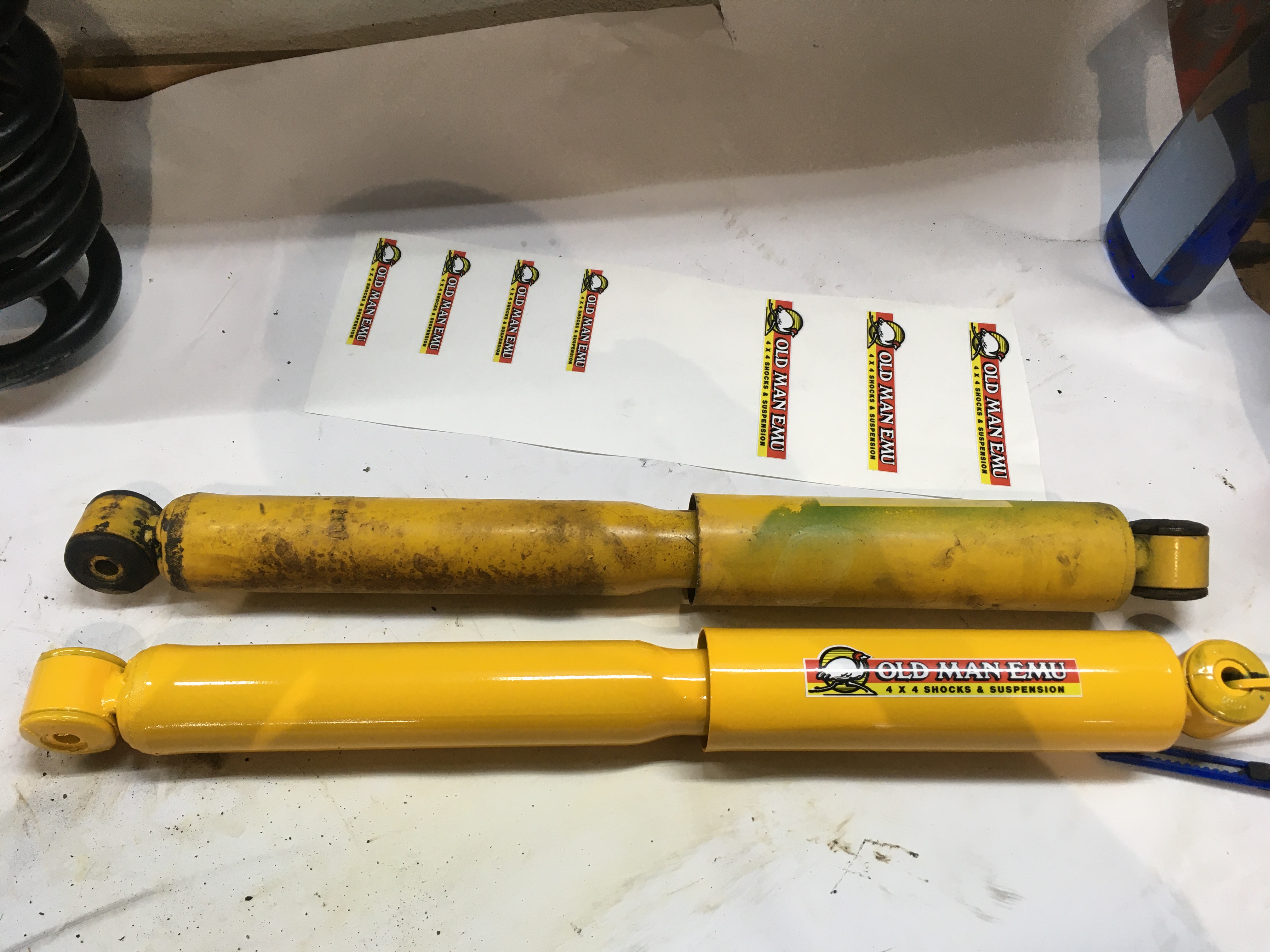

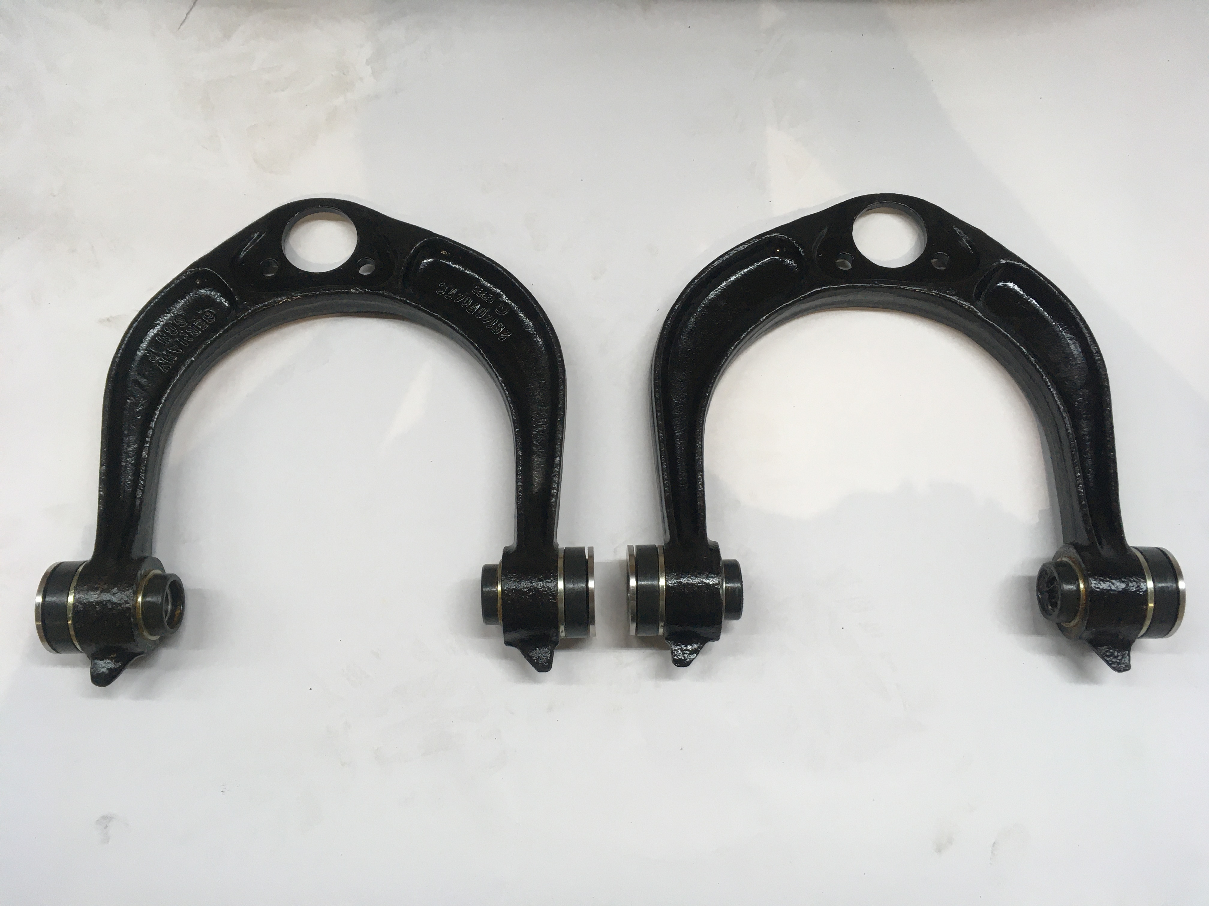

Während der Wartezeit auf Verzinker und Lackierer gehts daran weitere Teile aufzuarbeiten...
Hufeisen KTL-beschichtet und schwarz lackiert, neue Powerflex-Buchsen (die gibt es inzwischen auch in grau und nicht mehr nur in diesem schlimmen lila)

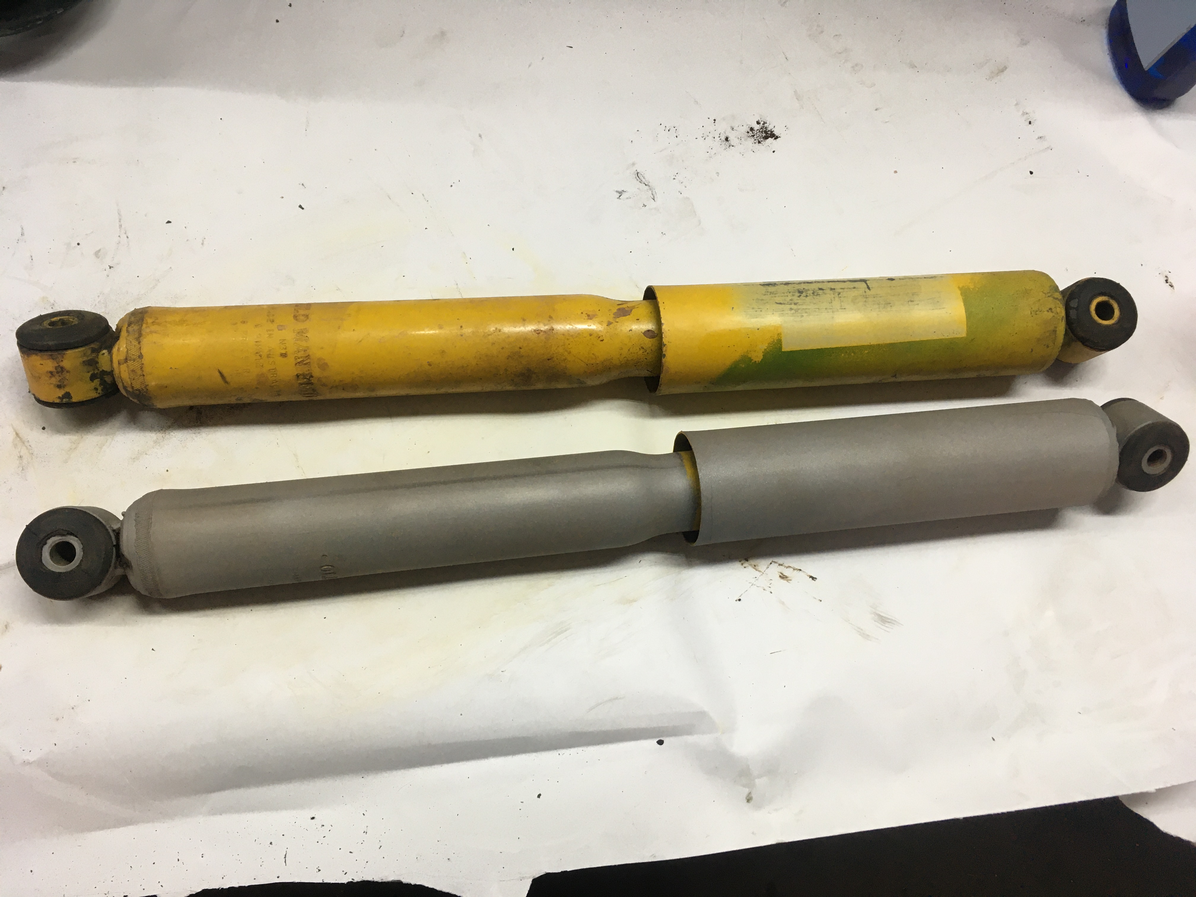

Die OldManEmu-Stoßdmpfer haben erst ca 2000km runter und sehen schon fürchterlich aus, kann man so nicht lassen. Also auch entlacken, verzinken (Spray), original gelb lackiert und zwei Schichten Klarlack).
Als Perfektionist habe ich mir originale OldManEmu Aufkleber gedruckt, dann sieht das richtig geil aus.

Powerflex an den Hufeisen würde ich bei einem Syncro aus meiner persönlichen Erfahrung und der Berichte zwei weiterer nicht mehr verbauen.
Das könnte jetzt wieder ne Riesen Diskussion lostreten, gehört aber nicht in deinen Umbaubericht
Meine waren nach 10.000km oder so wieder hinüber und die getauschten dann nach 4 Wochen Karpaten auch wieder defekt... hab aber von Powerflex umsonst Ersatz bekommen... momentan hält es.... Hab aber zum Schluss auch Moly statt der mitgeliefertem Paste genommen....

ich habe in vielen Autos PowerFlex-Buchsen drin und bin bis jetzt immer sehr zufrieden damit, besonders das teils deutlich bessere Handling finde ich super. Ich nehme übrigens auch nie das mitgelieferte Fett, sondern nur feinstes Lagerfett, dem traue ich mehr.
