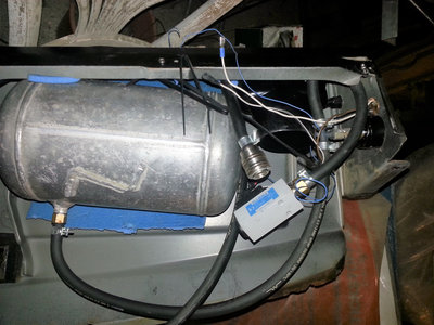

Ich hab mir ne feste Anlage eingebaut mit 5 Liter Kessel... ist super brauch ich immer mal wieder für Grill, Feuer, Ausblasen... natürlich auch für den eigentlichen Zweck... Reifen aufpumpen.
Bei mir hat das unter dem A-Brett auf der Beifahrerseite Platz gefunden.
Der Durcktank ist aus Alu (leicht) und stammt von nem Phaeton Luftfahrwerk.
Die gibt es günstig in der Bucht... in allen möglichen größen und Formen. Man muss allerdings ein bisschen Adapter bauen. Sind meistens bis 15Bar Zugelassen.
Als Kompressor hab ich auch einen vom Luftfahrwerk aus ner S-Klasse von Wabco... da hatte ich Glück und hab sehr günstig einen neuen bekommen... normal kosten die Richtung 1000€ wobei die meistens nur 15% ED haben... das hab ich aber mit nem Kühlkörper und aktiver Belüftung entspannt.
--> Würde da aber eher auf Achims Lösung setzen und etwas aus dem Airride Bereich verwenden.
Festeinbau hat in meinen Augen den Vorteil, dass man nichts fummeln muss. Wenn ich weiss dass ich in nächster Zeit. evlt. druckluft brauchen könnte, drück ich nen Schalter und fertig. Dann nutzt man es auch öfter. Vom Gewicht her macht das nicht wirklich den großen Wurf... 5kg mehr dürfte das nicht sein.

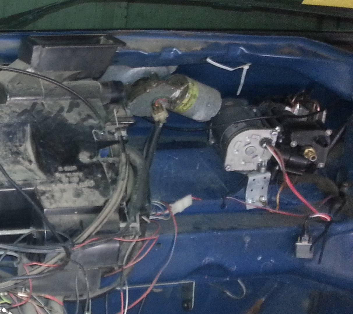

Vattern hat den Klimakompressor umgemünzt.
Der läuft dann nur wenn der Motor läuft, aber
es funzt und der Platz ist eh vorhanden.

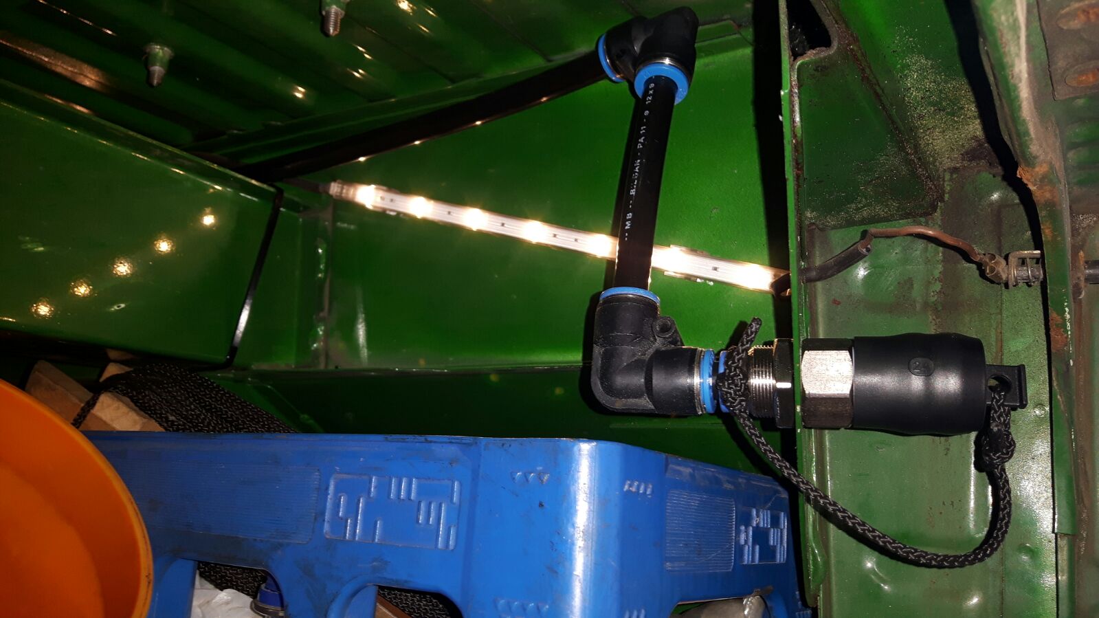

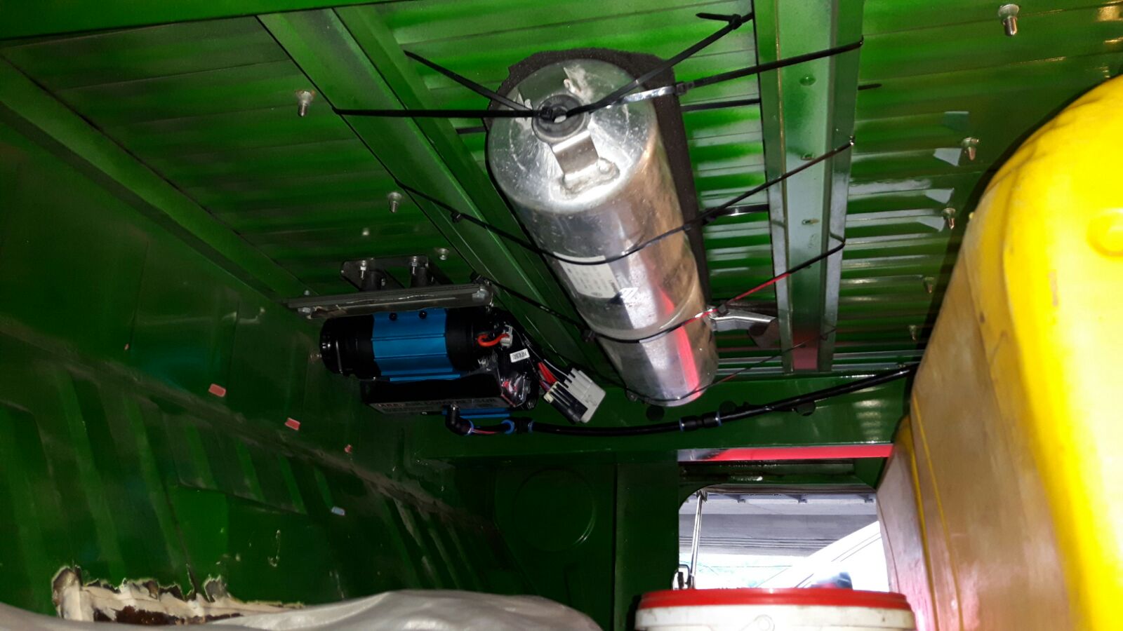

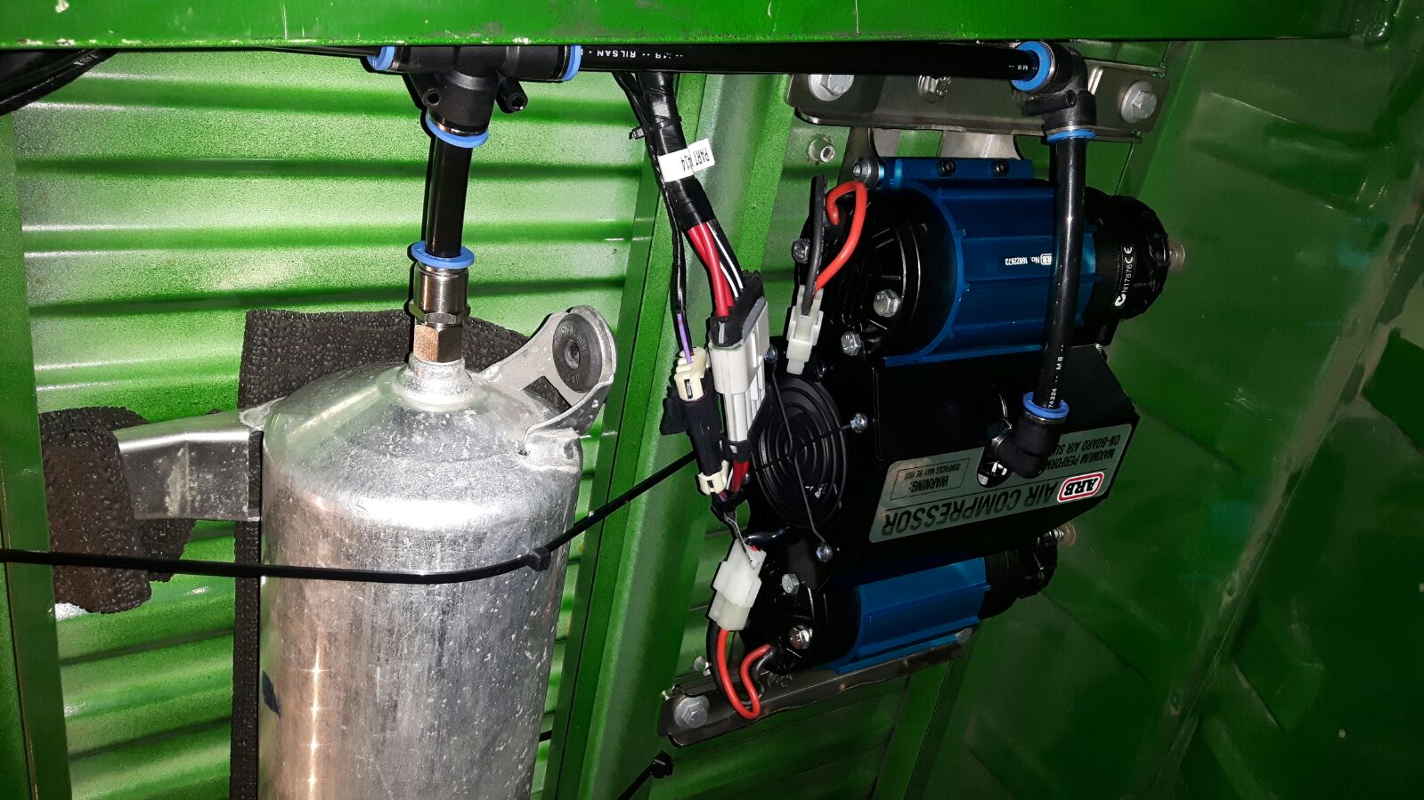

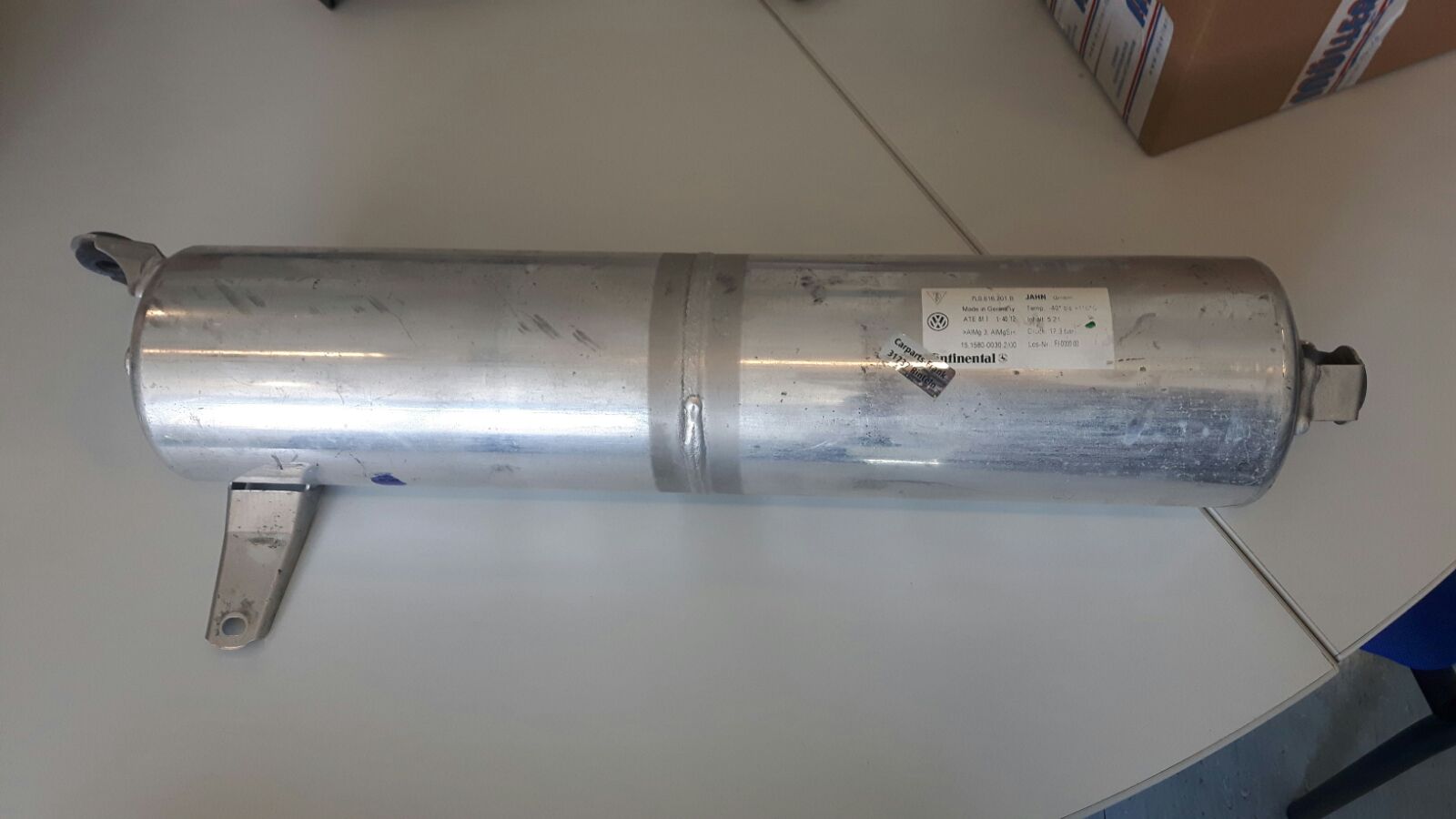

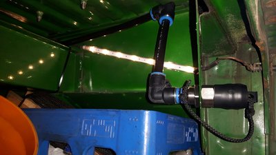

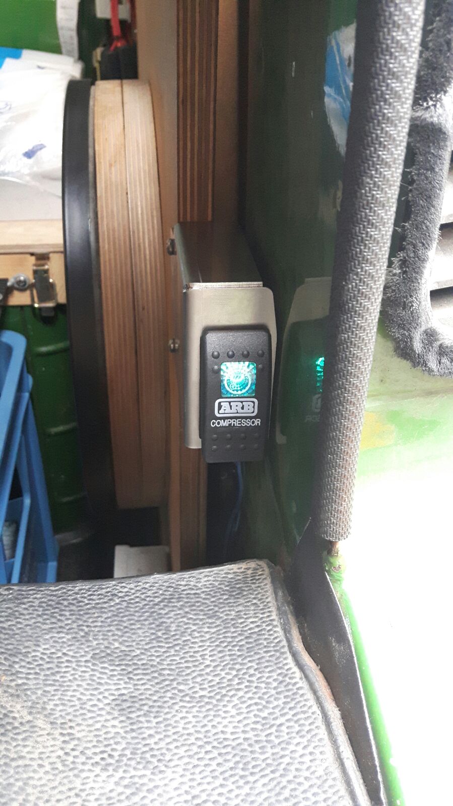

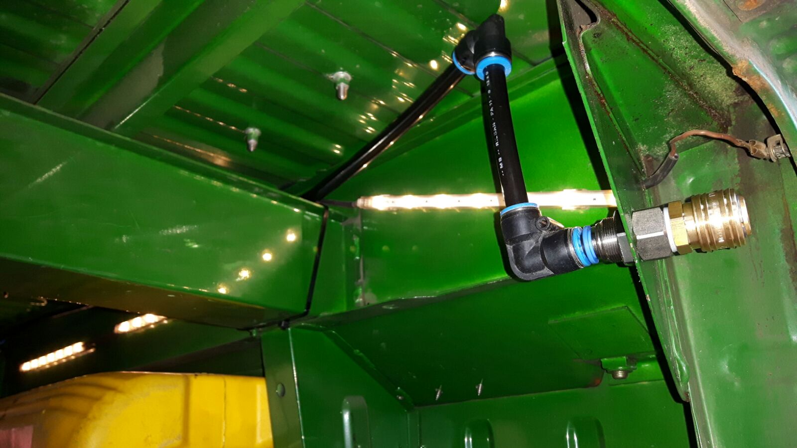

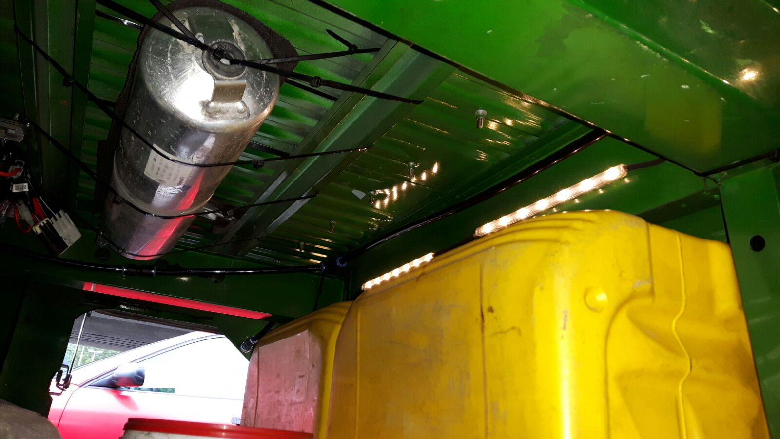

ich kann auch nur einen Festeinbau empfehlen, der 100% ED hat. Ich hab mich für den ARB Doppelkompressor entschieden, da der sehr kompakt und leistungsfähig ist, zudem ist er von ARB in Kombination mit einem Druckspeicher auch für Druckluftwerkzeuge freigegeben. Als Druckspeicher hab ich einen Alu Drucktank vom Luftfahrwerk des Touareg, bzw. Q7 genommen, ist günstig und extrem leicht.
Die Druckluftanschlüsse hab ich links und rechts direkt in den Öffnungen der Tressorklappen verbaut, so sind sie geschützt, gehen nicht im Weg um und sind trotzdem leicht zu erreichen. Den Kompressor selbst hab ich zusammen mit dem Drucktank im Tressorraum direkt unter der Ladefläche montiert. Mir war wichtig dass ich im Tressorraum unterhalb der Längsträger keinnn Platz verliere, was mit dieser Kombination wunderbar funktioniert.
Ich bin mit der Druckluftanlage sehr zufrieden, der Kompressor ist für seine Größe flott und unauffällig und er macht 10,5 bar, was ab und zu nützlich sein kann, z.B. für nen Schlagschrauber.
Gruß Moritz
