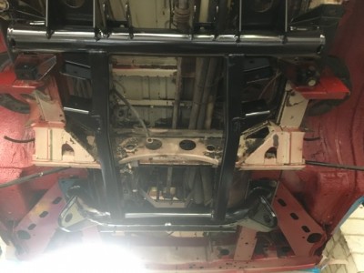

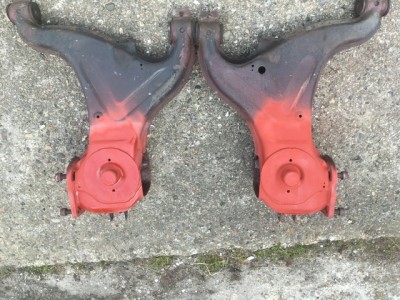

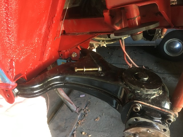

Schwingen restauriert
Es ist nicht alles Gold was glänzt.

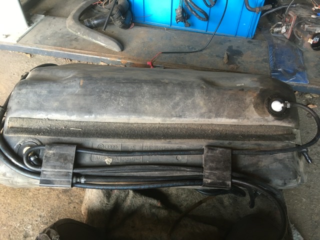

Benzinleitungen neu
Zuletzt geändert von matzmann am So 2. Mai 2021, 00:15, insgesamt 1-mal geändert.

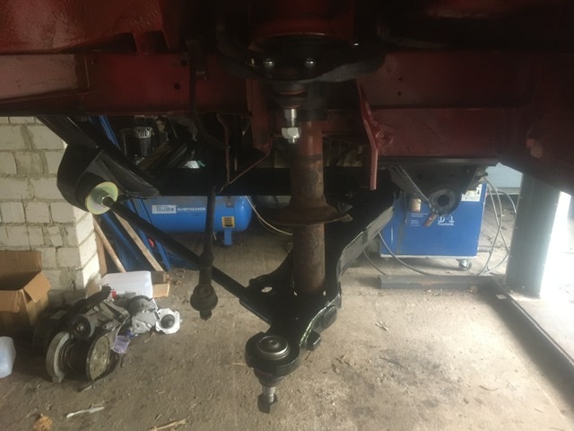

Langsam wächst es zusammen.
Glücklicherweise habe ich noch Lemförder Taggelenke Made in Germany gefunden.

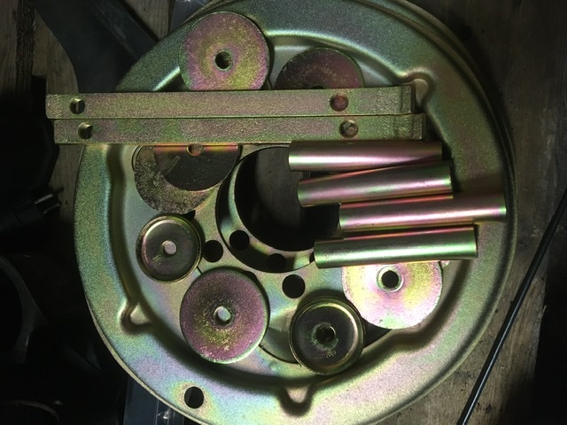

Gummilager und Zugstrebengummis alle Powerflex Heritage.

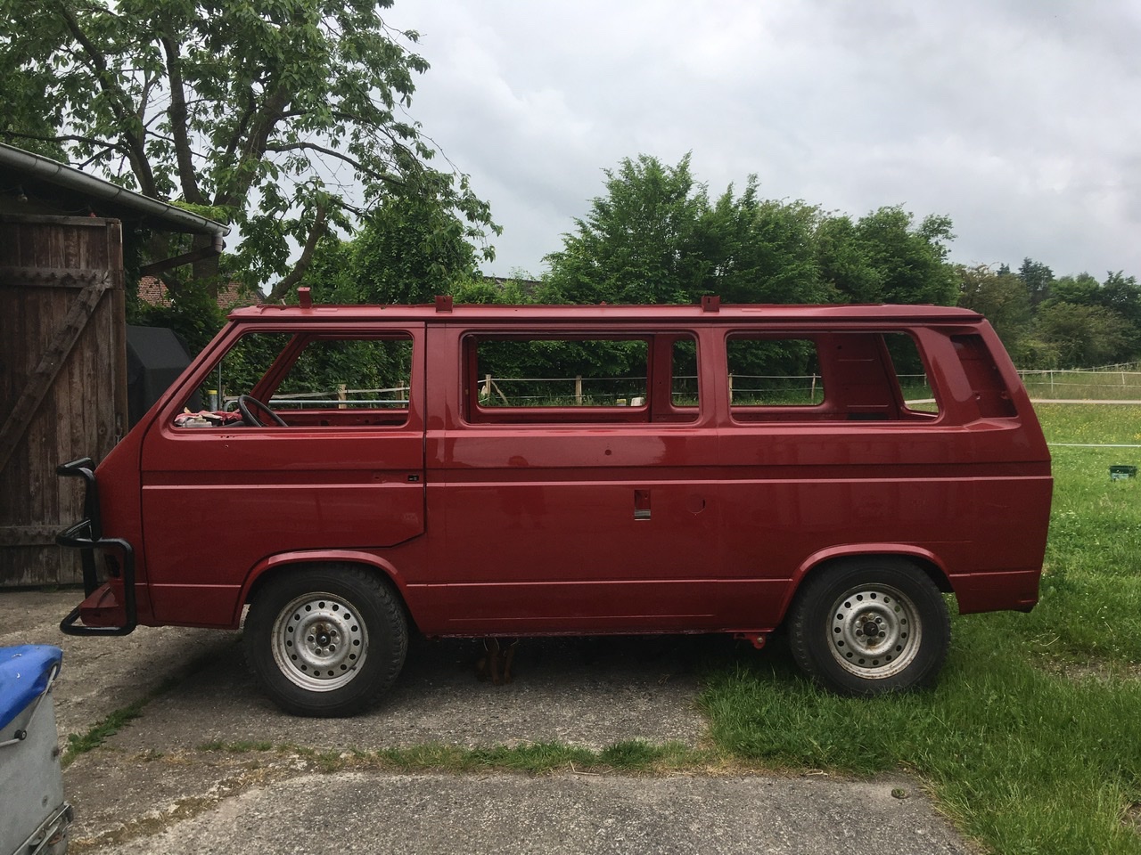

Tief, tiefer, am tiefsten.
syncrodoka
Beiträge: 834
Wohnort: Schleswig-Holstein
Beitrag von syncrodoka »
Man Matze
Wer soll Dir dass denn eintragen??
matzmann
Beiträge: 364
Beitrag von matzmann »
syncrodoka hat geschrieben: Sa 12. Jun 2021, 12:40 Man Matze
Die Dekra in östlicher Richtung soll das nicht so genau nehmen mit den Vorschriften.

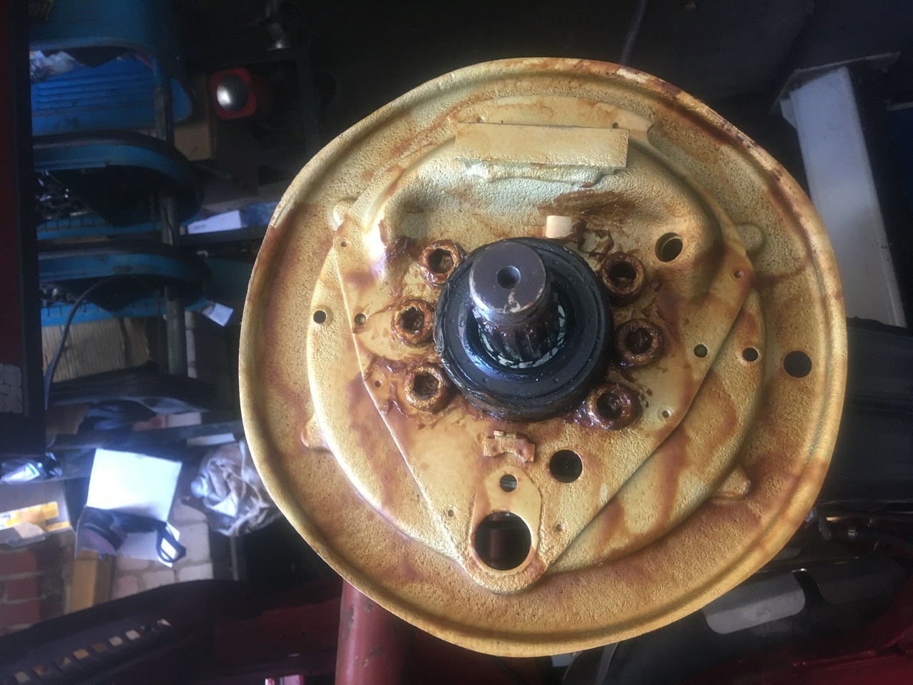

Mühsam ernährt sich das Eichhörnchen
Zuletzt geändert von matzmann am Di 15. Jun 2021, 20:08, insgesamt 1-mal geändert.

Was für Bremszylinder verbaust du? Die 25,4 mm vom LT? Oder hast du noch NOS 23,81 mm?
matzmann
Beiträge: 364
maalik hat geschrieben: Di 15. Jun 2021, 20:07 Was für Bremszylinder verbaust du? Die 25,4 mm vom LT? Oder hast du noch NOS 23,81 mm?
Ich wollte eigentlich die Originalen überholen lassen.
Beiträge: 548
Passen denn die Dichtsätze vom 14" Zylinder?
matzmann
Beiträge: 364
maalik hat geschrieben: Di 15. Jun 2021, 20:13 Passen denn die Dichtsätze vom 14" Zylinder?
Nein, aber da lass ich den Profi dran. Im Zweifel mach ich die Dichtungen nicht neu.
