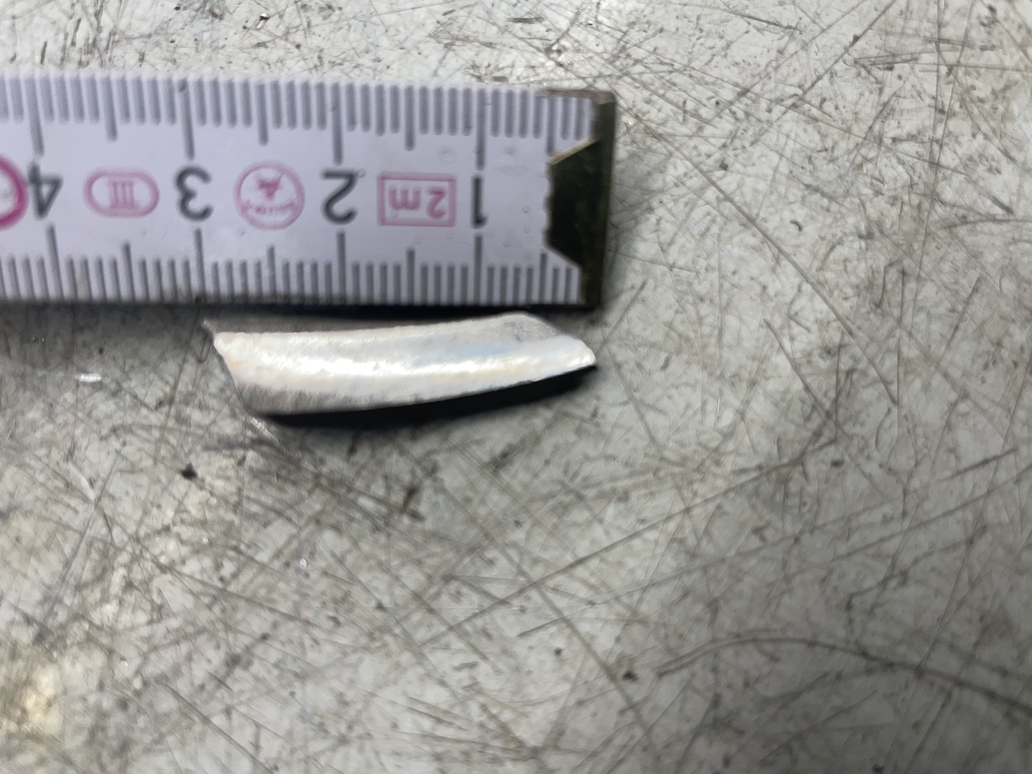

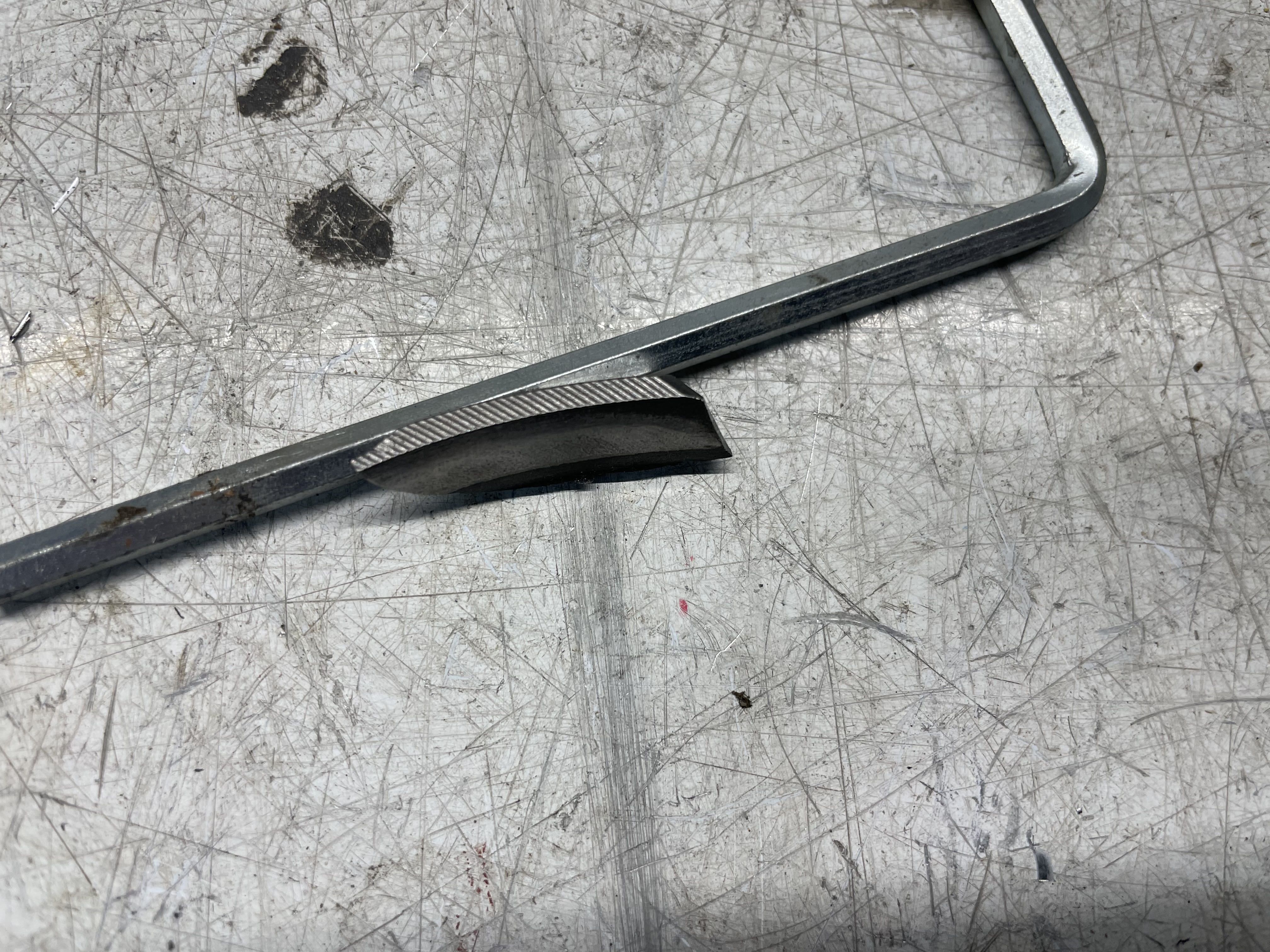

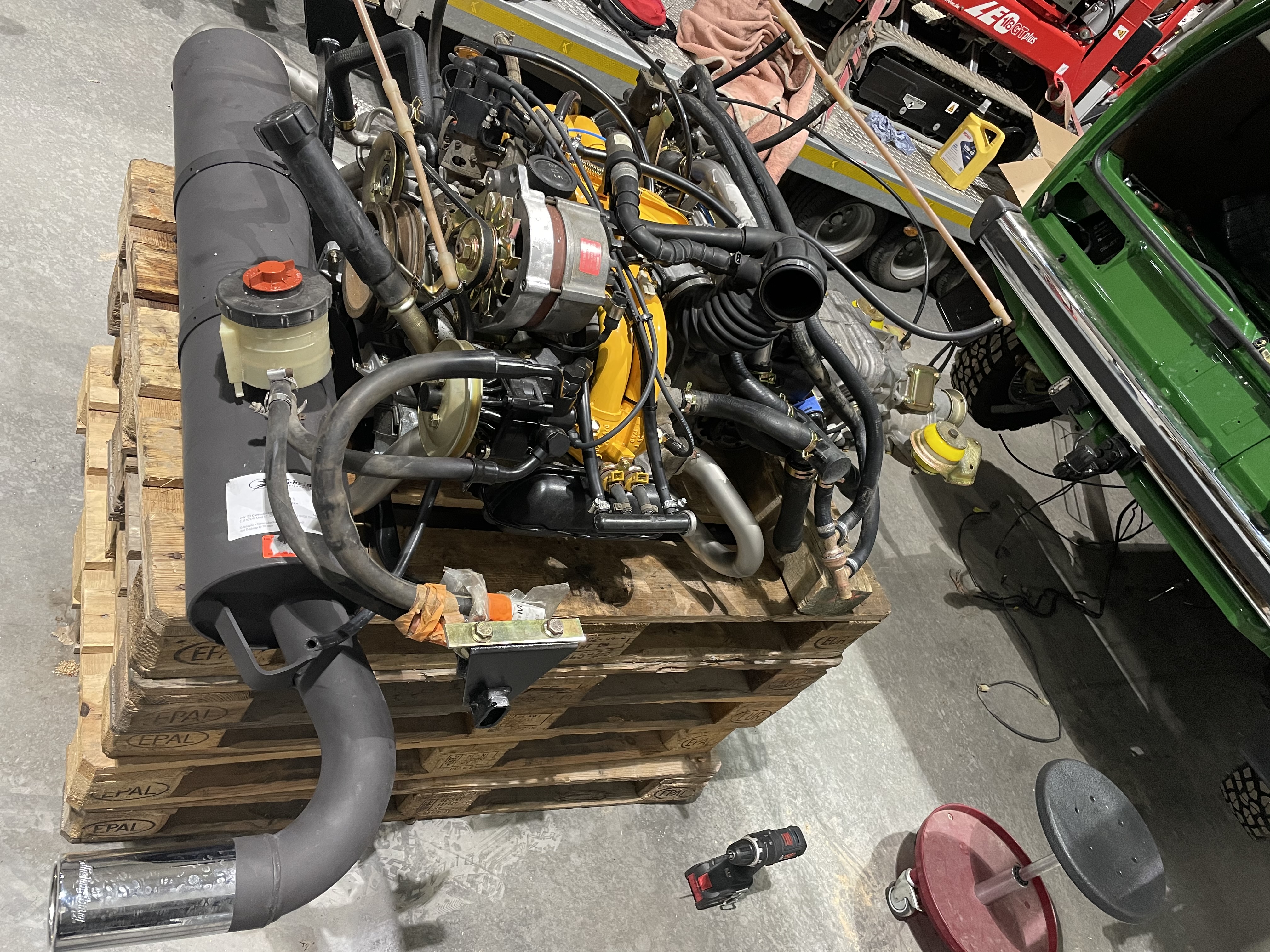

Habe am Wochenende leider einen unschönen Rückschlag bei meiner Restauration einstecken müssen.
Mein Plan war über Ostern die Motor-Getriebeeinheit einzubauen. Als beides schon provisorisch im Motorraum festgeschraubt war, ist mir eingefallen, dass ich am Getriebe noch gar kein neues Öl drin habe. Also Wanne drunter und Ölablassschraube aufgedreht. Was da am Magnet der Ölablassschraube hing, war leider wenig erfreulich: Ein ca 3cm langes Metallstück, wahrscheinlich vom Tellerrad.
Keine Ahnung wie das passieren kann; das Getriebe hat erst ca 60000km runter und lief vor dem Ausbau einwandfrei.
Motor-/Getriebe sind jetzt erst mal wieder ausgebaut. Getriebe geht dann zu Frank Booten, der hat mir schon öfter Getriebe gemacht.
Kommen dann auch SA-Bleche rein und vielleicht lasse ich auch gleich den 3. und 4. Gang ein kleines Bisschen länger übersetzen.
- Beiträge: 1574
ja, das ist ein Zahn des Tellerrades.
Du brauchst einen neuen Triebsatz. (welcher Kennbuchstabe?)
Und laß die Gänge mal schon genau so wie original. Länger bringt beim WBX nix, der braucht die Drehzahl.
