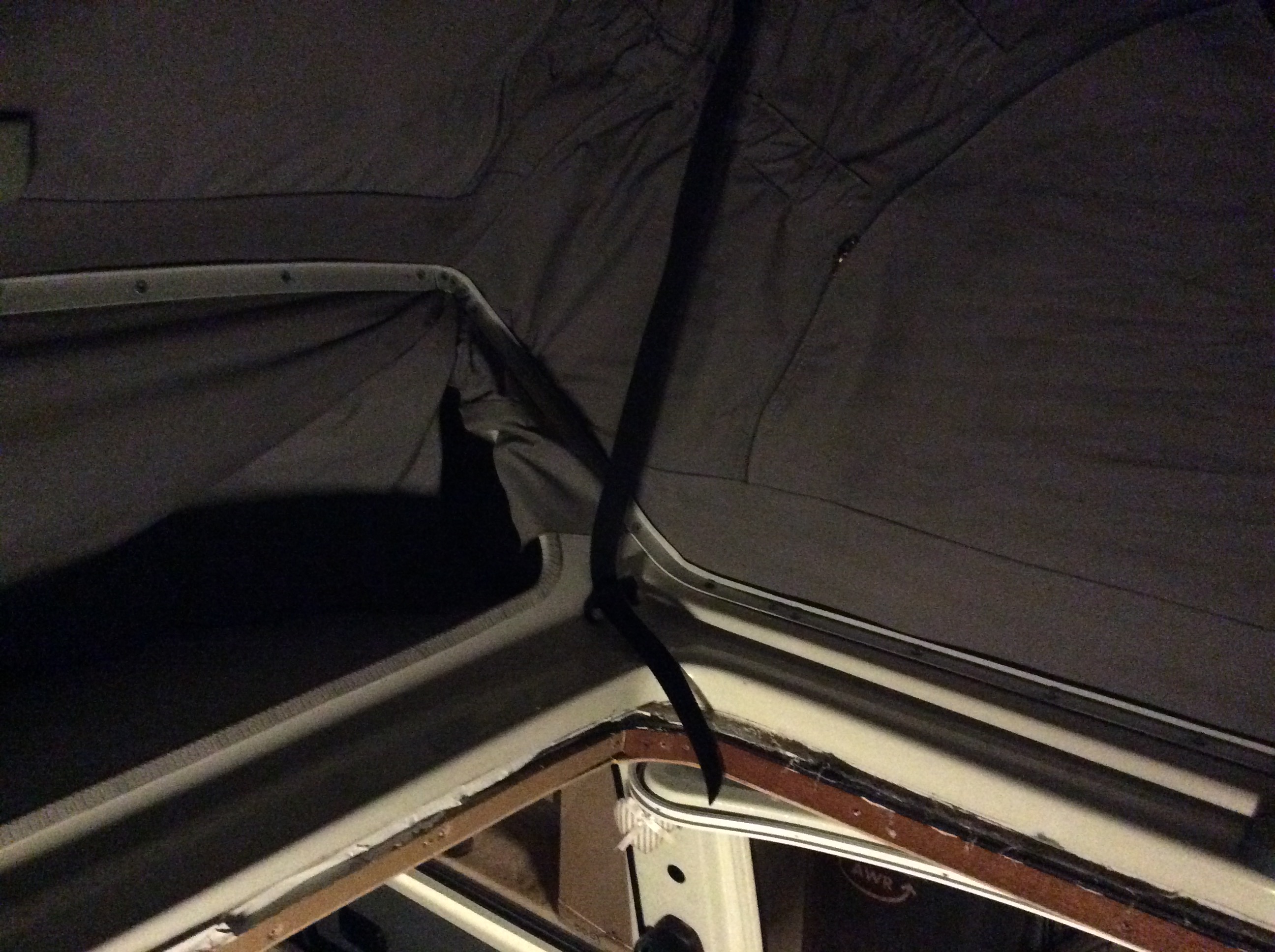

hat Jemand schon mal ein Reimo Zwitterdach abgenommen OHNE den Bus danach wegzuschmeißen? Ich komme von innen nicht an die Aussenfuge ran, da innen auch die einteilige Innenverkleidung um das Schiebedachloch eingeklebt ist.

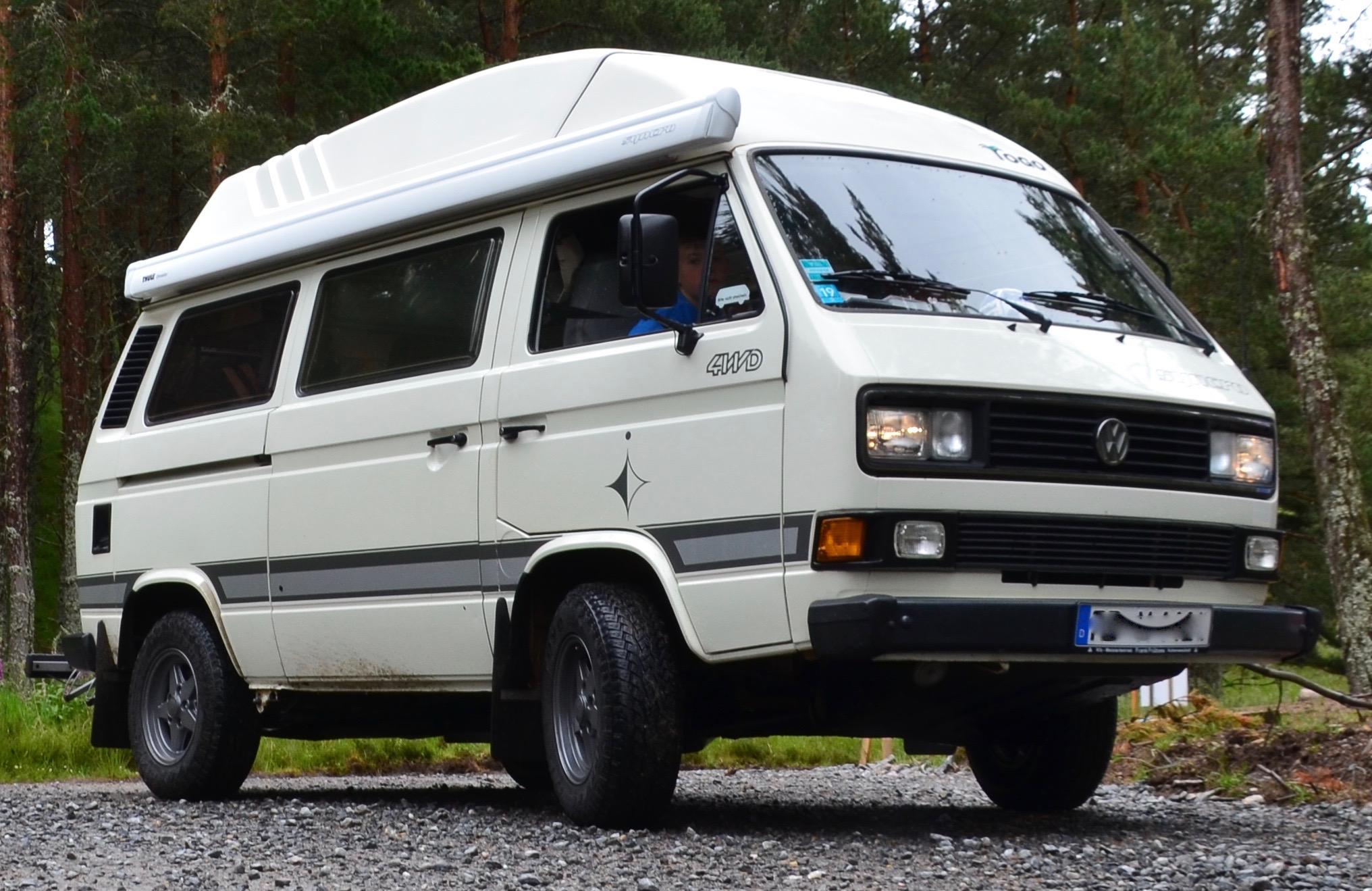

So sieht das Dach aus:
Danke für Tipps.

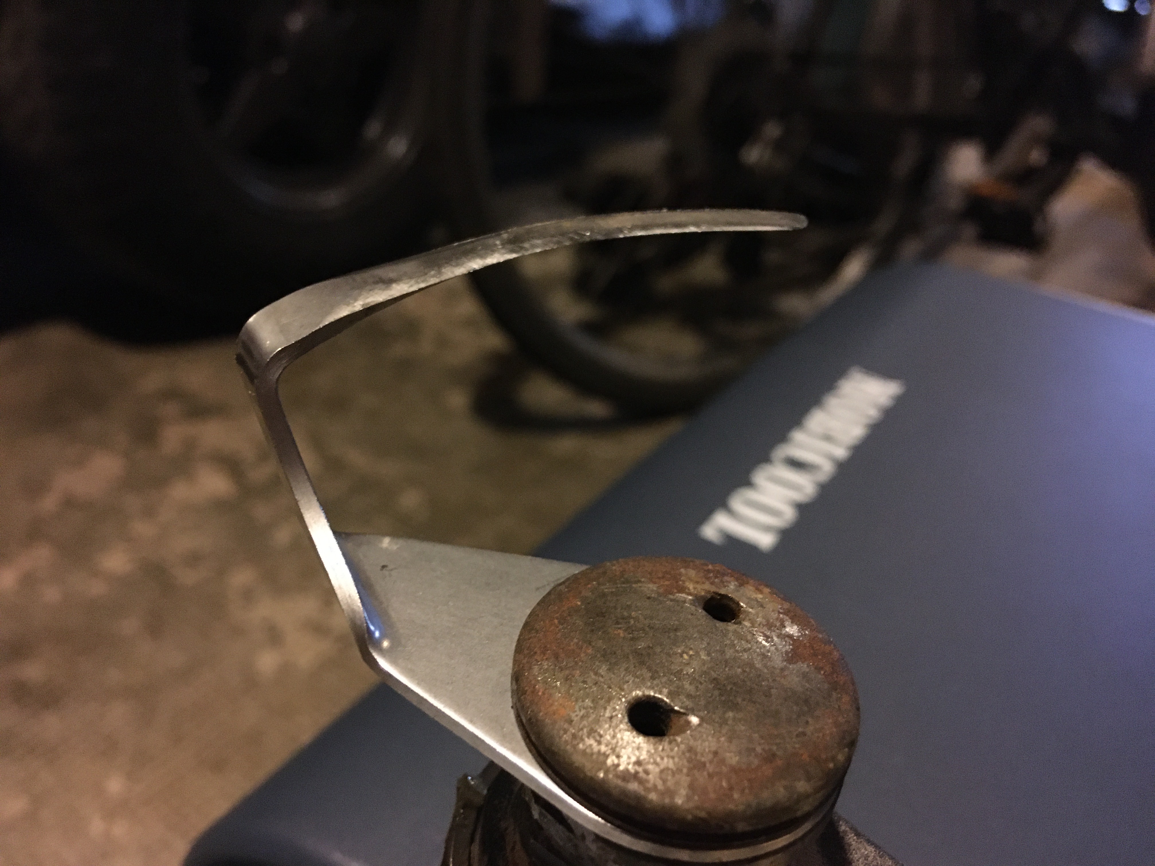

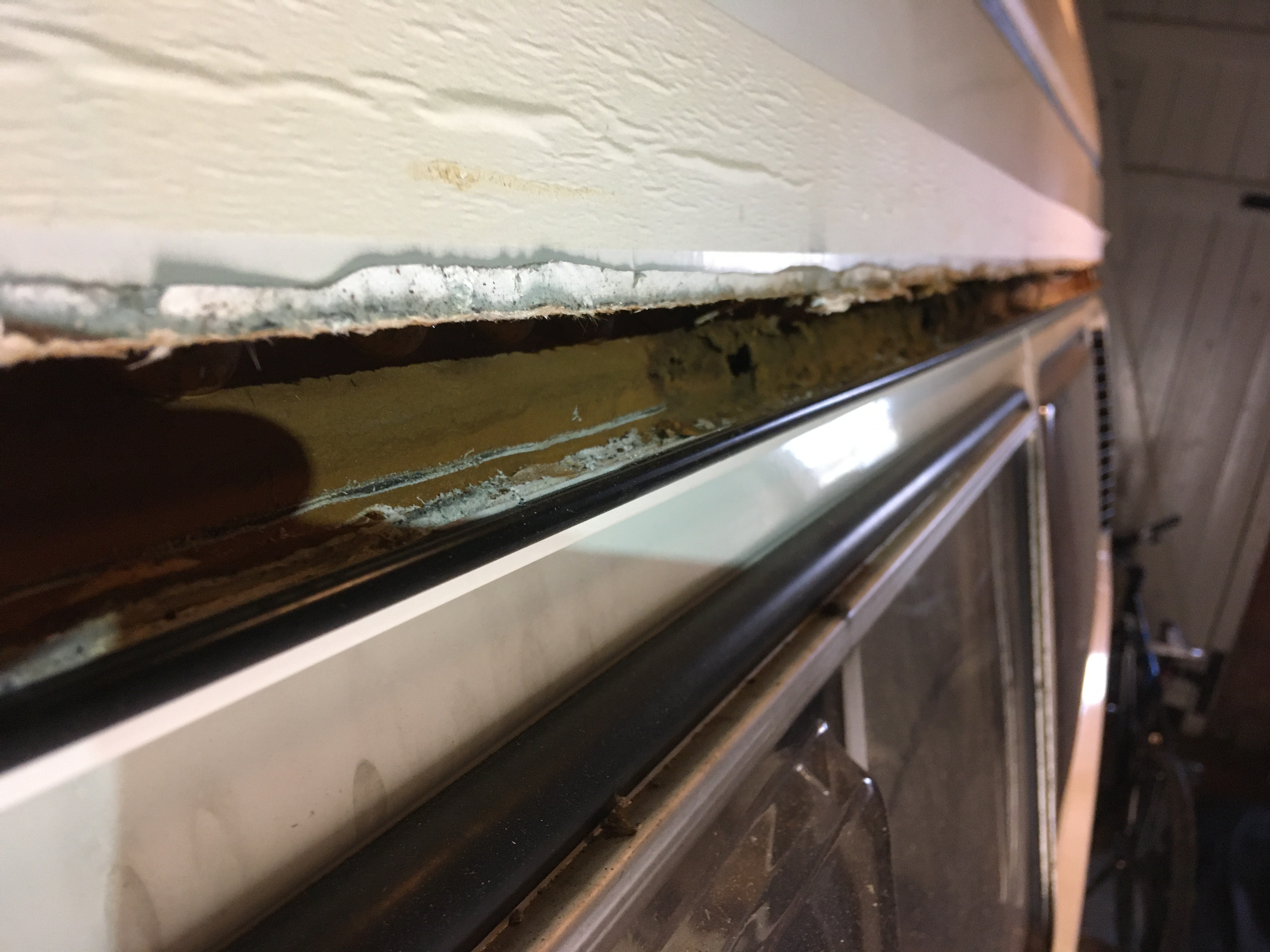

Heute habe ich angefangen die Fugen mit folgender Klinge aufzuschneiden:
Damit komme ich von aussen an die Fuge.
Der Bus vorher nochmal:

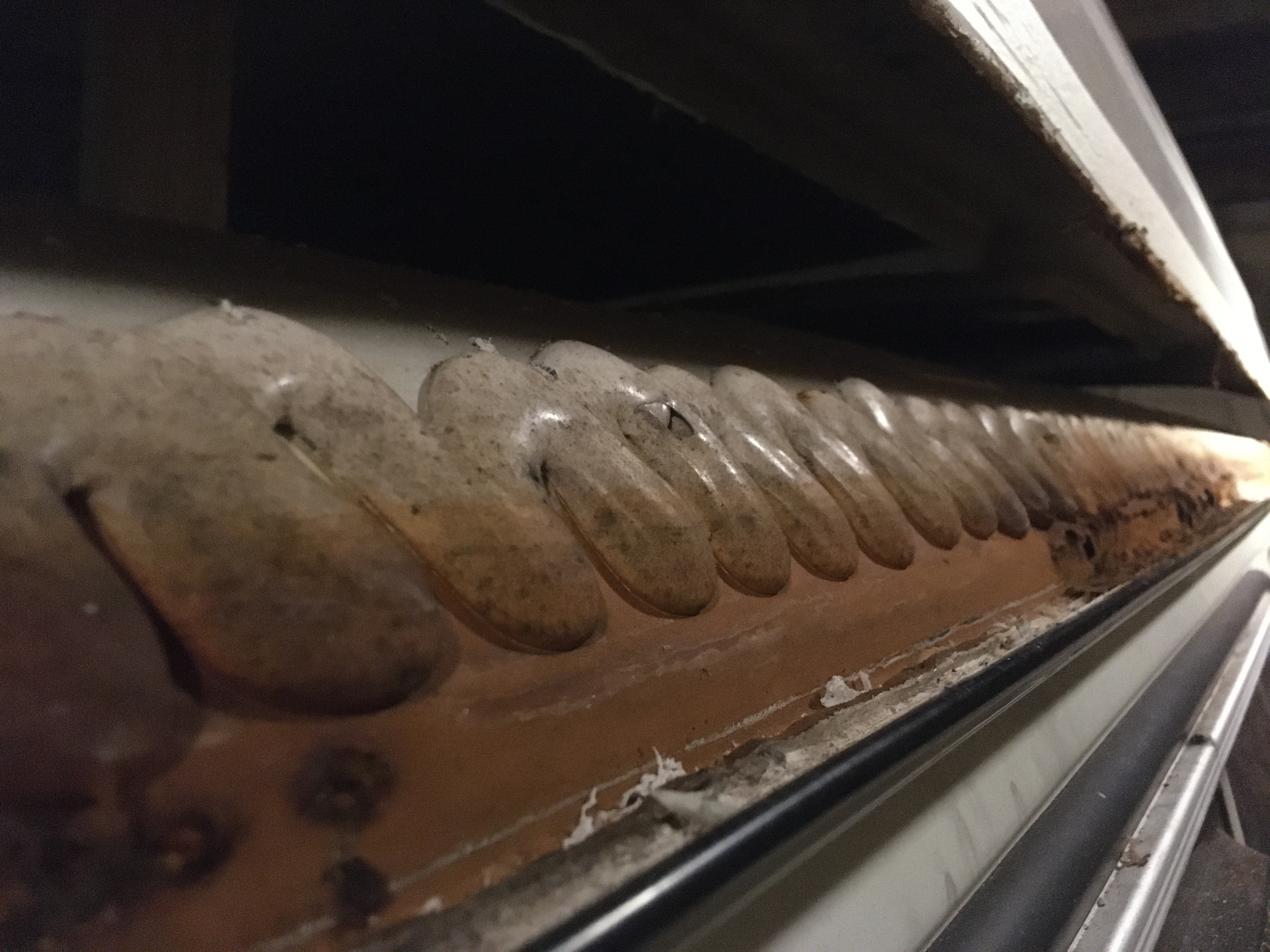

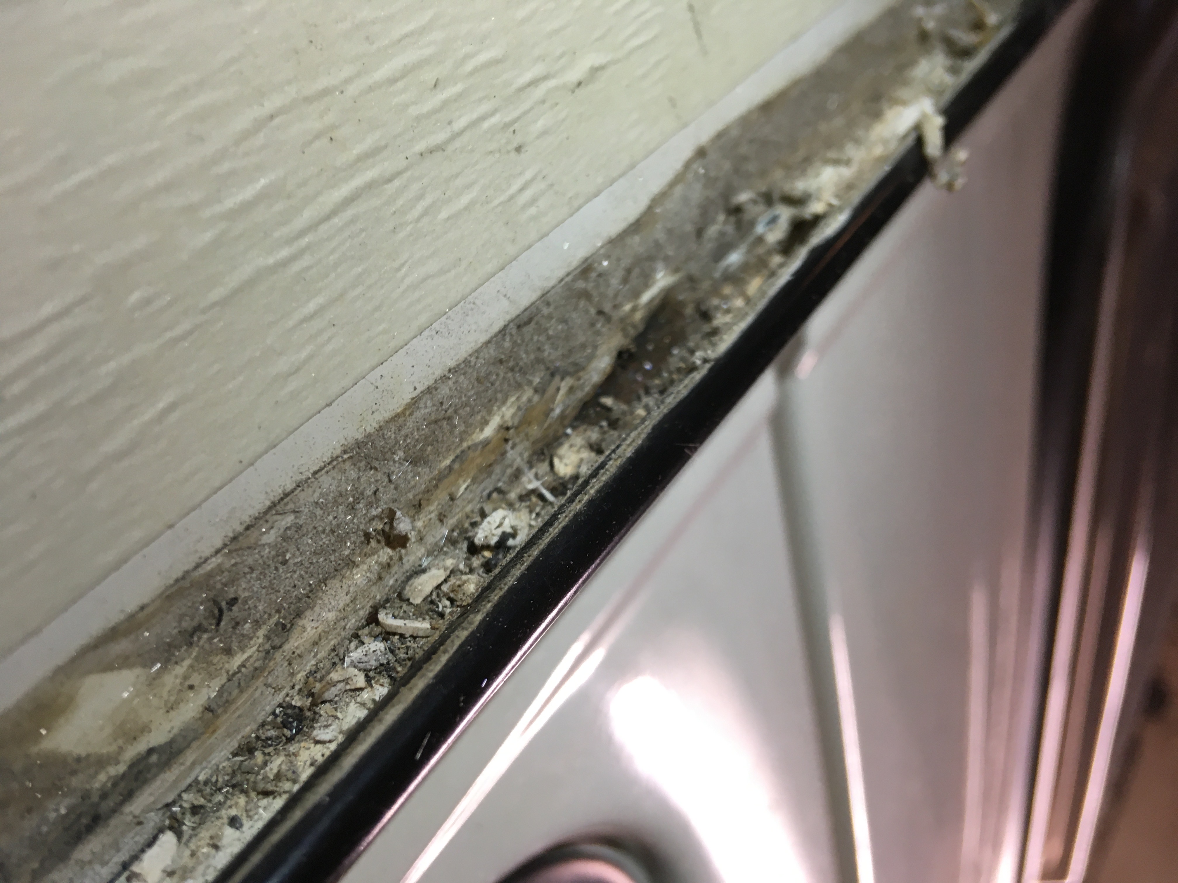

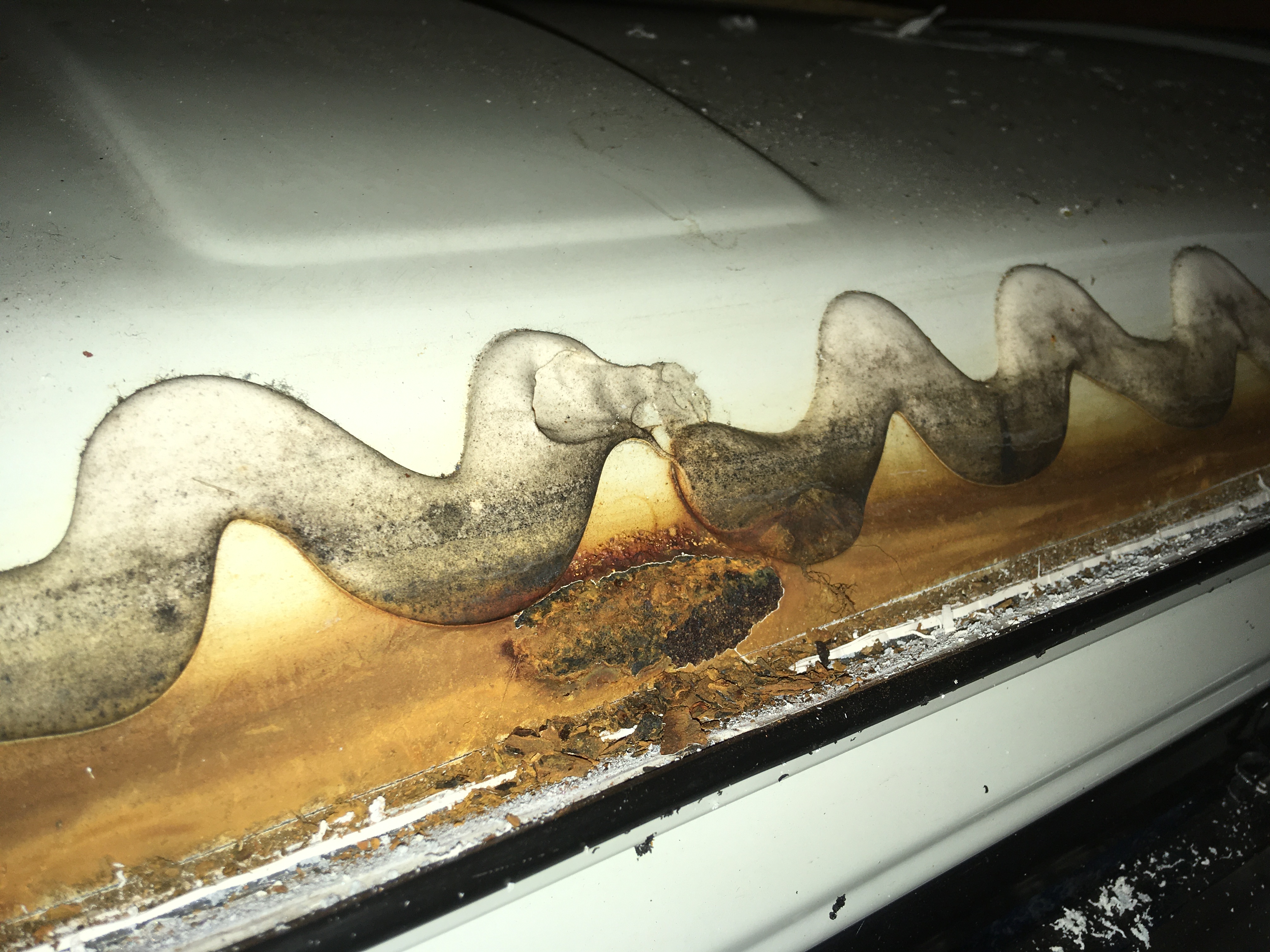

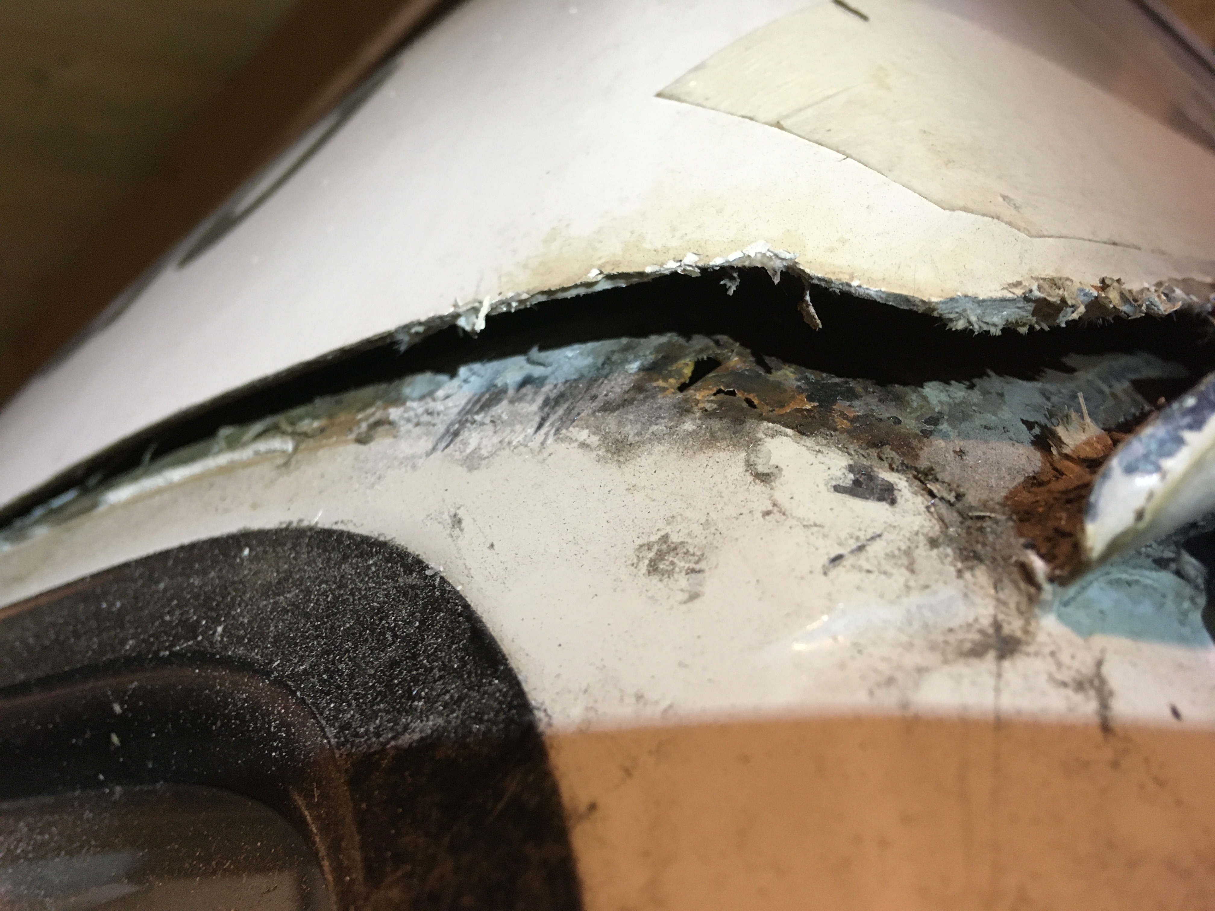

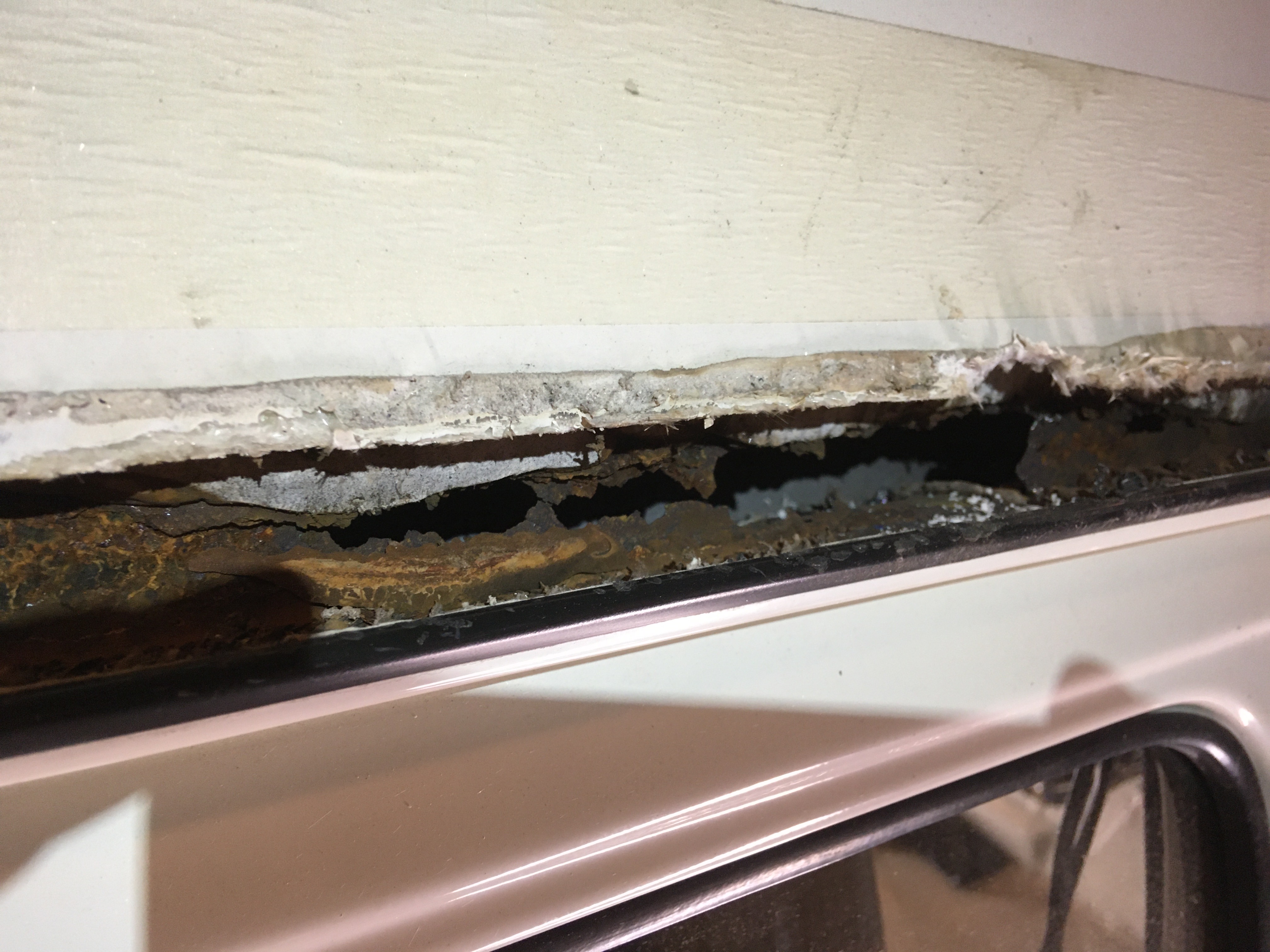

Und so habe ich die ersten 3 Seiten aufschneiden können. Das Ergebnis ist mehr als erschreckend:
Ecke vorne links
Dachrinne links
direkt über der Fahrertür
Man kann sehr gut erkennen, dass fast überall, ausser über Fahrer- und Beifahrertür, nicht genug Dichtmaterial vorhanden war. Und es wurde zu hoch auf das Blechdach aufgetragen, sodass kein Kontakt zum GfK bestand. Deshalb wurde die Rinne wohl noch zusätzlich ausgespritzt.

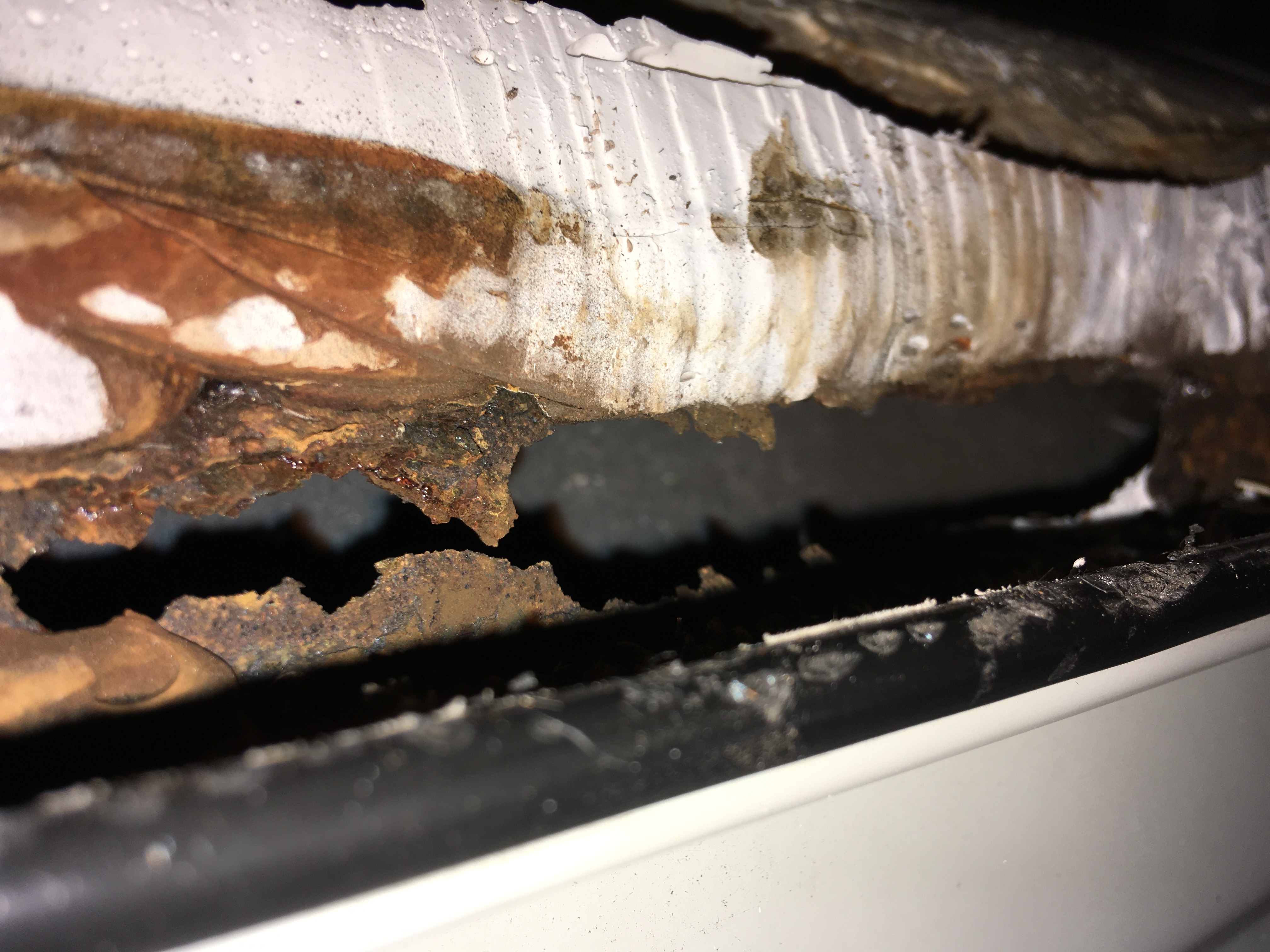

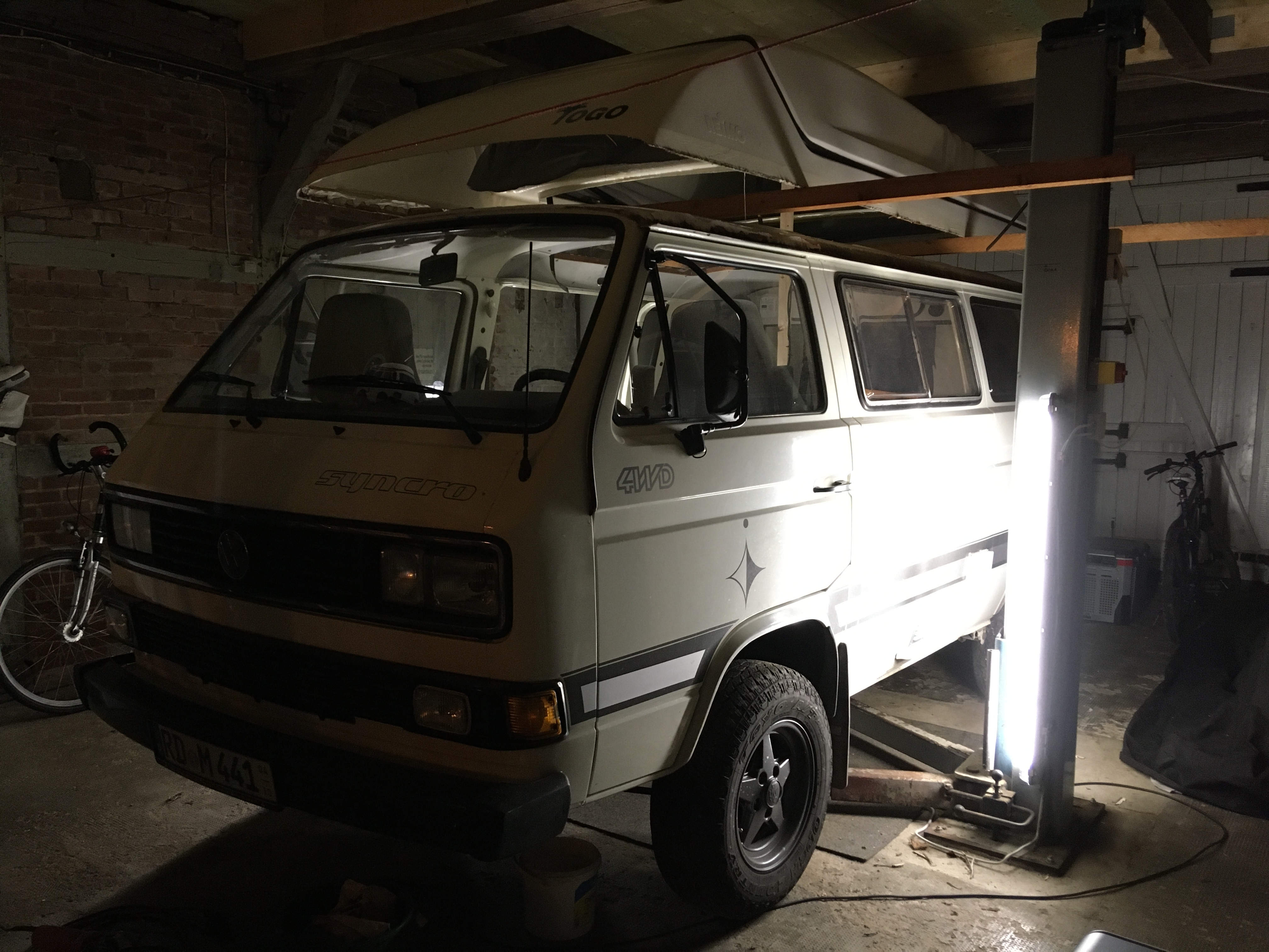

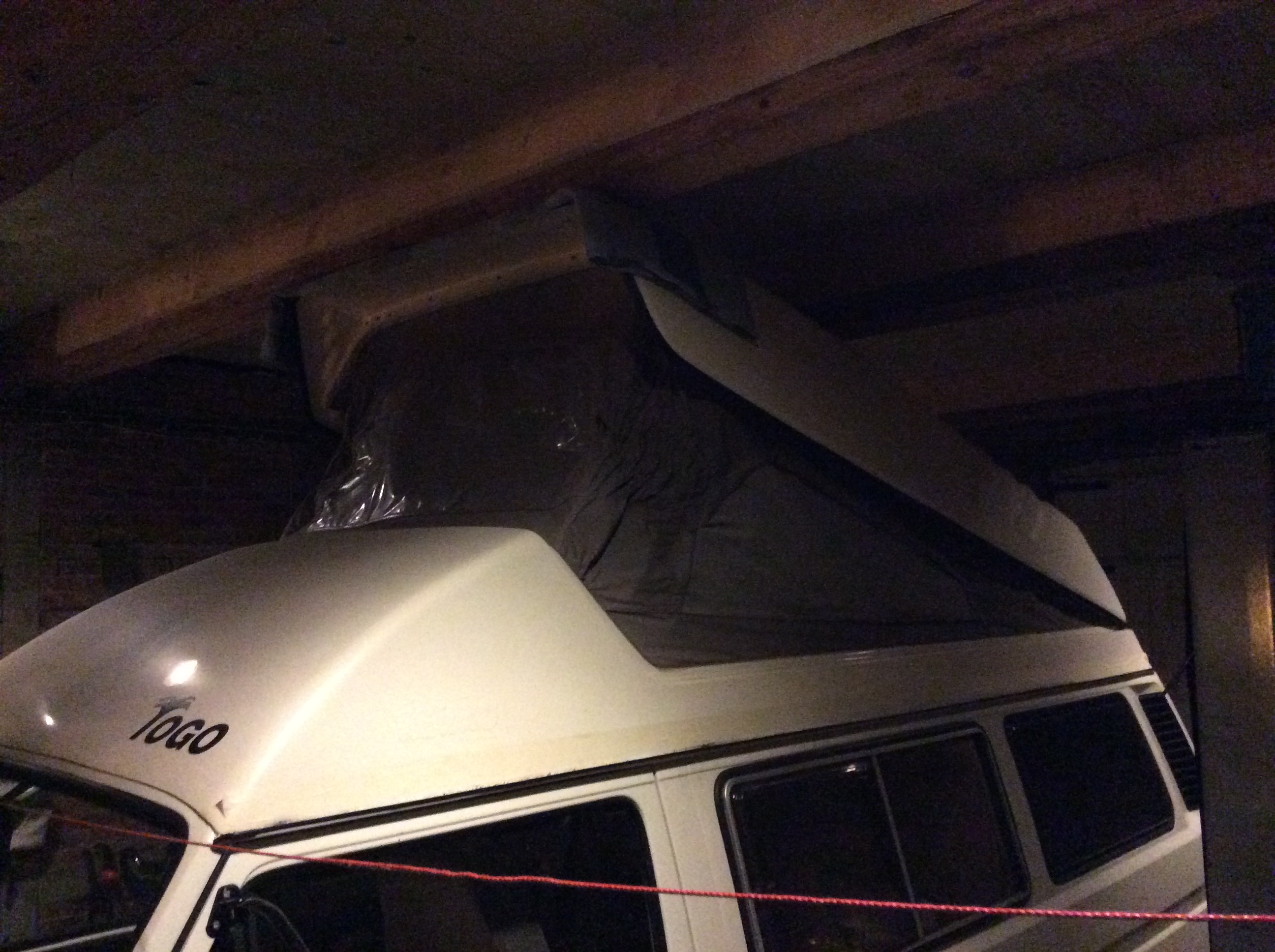

das Dach ist runter. Und es ist nur über der Fahrertür soo richtig schlimm.
Zum Glück war es nur von A bis B Säule so richtig zugeschmatzt. Ab B Säule war es eigentlich nur durch Kleber in der Rinne geklebt.
Der Klebstoff auf dem Blechdach hat wohl noch nie das GfK berührt.
Hier noch ein paar Fotos.
