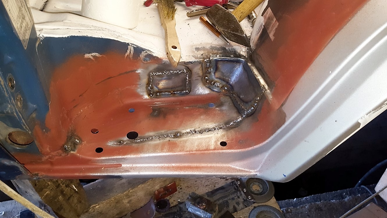

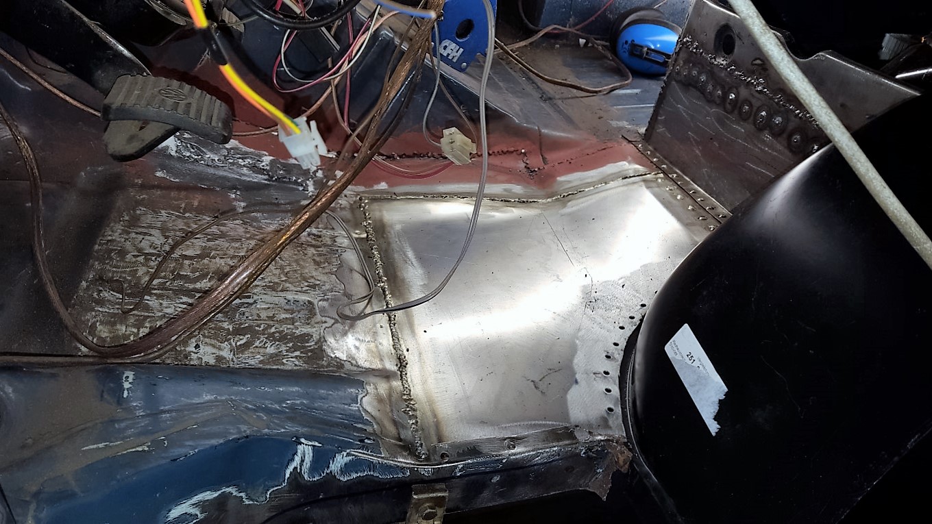

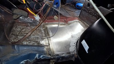

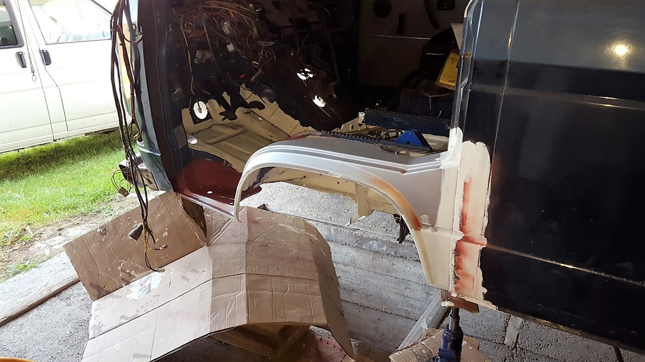

Der Radlauf, Pedalboden und die Trittstufe sind mittlererweile auch wieder drinnen.
Pedalboden komplett
Radlauf wieder eingeschweißt

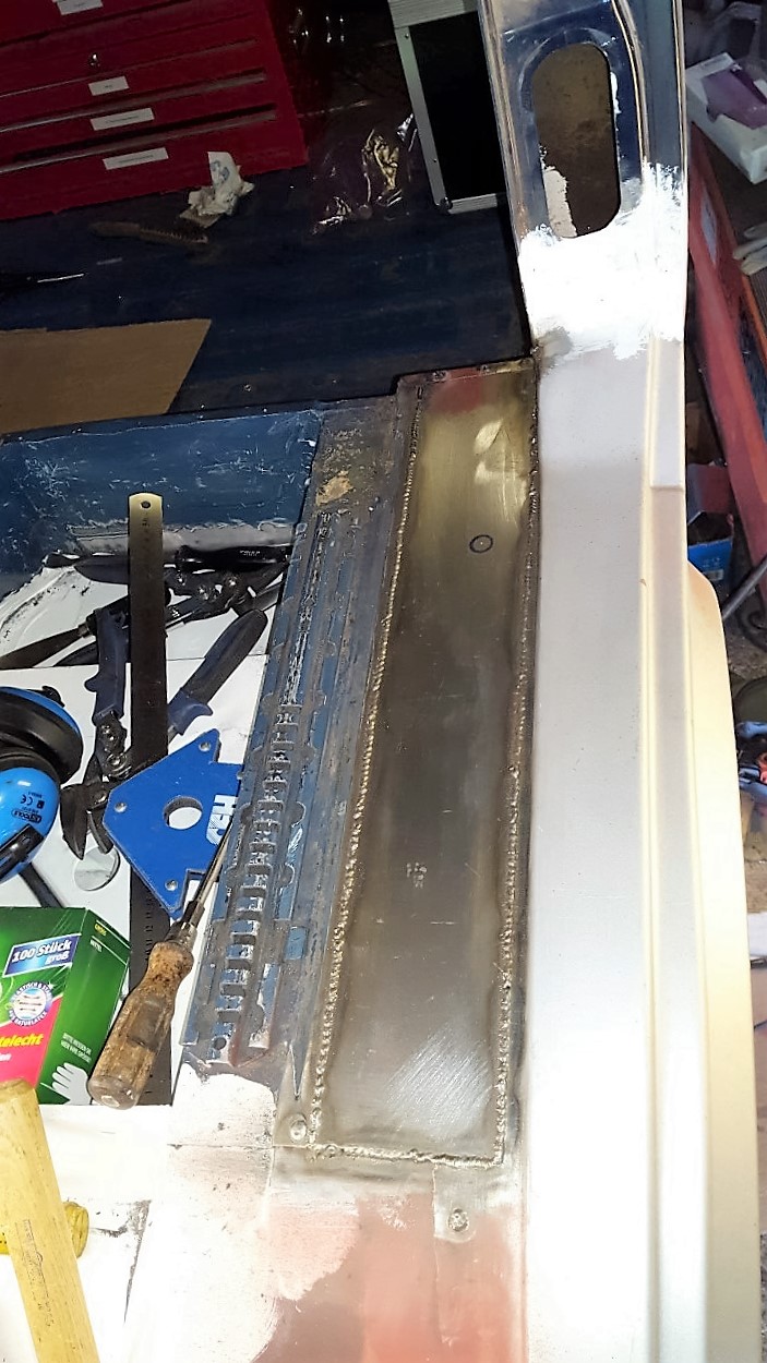

Das Blech zwischen Kniestück und Sitzkasten ist aus 2mm Stahlblech.
Ist auf Stoß eingescheißt. Auf die Gurtmutter warte ich noch, die ist bei VW im Rückstand :-(
Die Trittstufe.
Zwischendurch ist mir natürlich noch das Gas ausgegangen :kotz
Ich hab alle Nähte noch schön verschliffen, nur in der Trittstufe gestaltet sich das recht schwer, wie kommt man da anständig in die Rundungen rein?

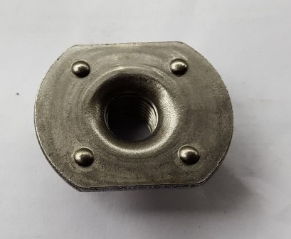

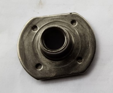

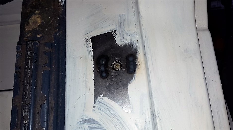

Es geht weiter, die Gurtmuttern sind gekommen, falls die ebenfalls jemand braucht die Teilenummer: N 0114111 Preis weiss ich nicht mehr genau aber irgendwas um 2-3€ pro Stück.
Sieht so aus:
Gurtmutter
Gurtmutter
Gurtmutter
Gurtmutter

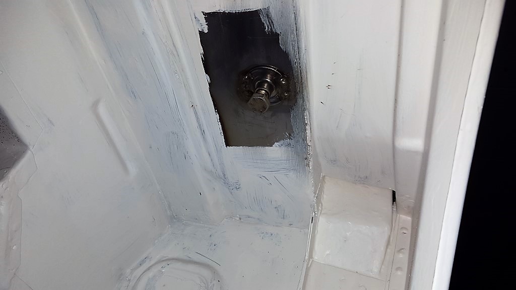

Ich hab die 4 Punkte weggefeilt, damit die Mutter plan aufliegt, mit ner Gurtschraube angepresst und an das 2mm Blech geschweisst.
Im Anschluss eine Schraube von unten rein und mit Owatrol gefüllt, damit der zwischenraum zwischen Blech und Mutter was abbekommt.
Gurtaufnahme vom Radkasten
Gurtaufnahme von oben

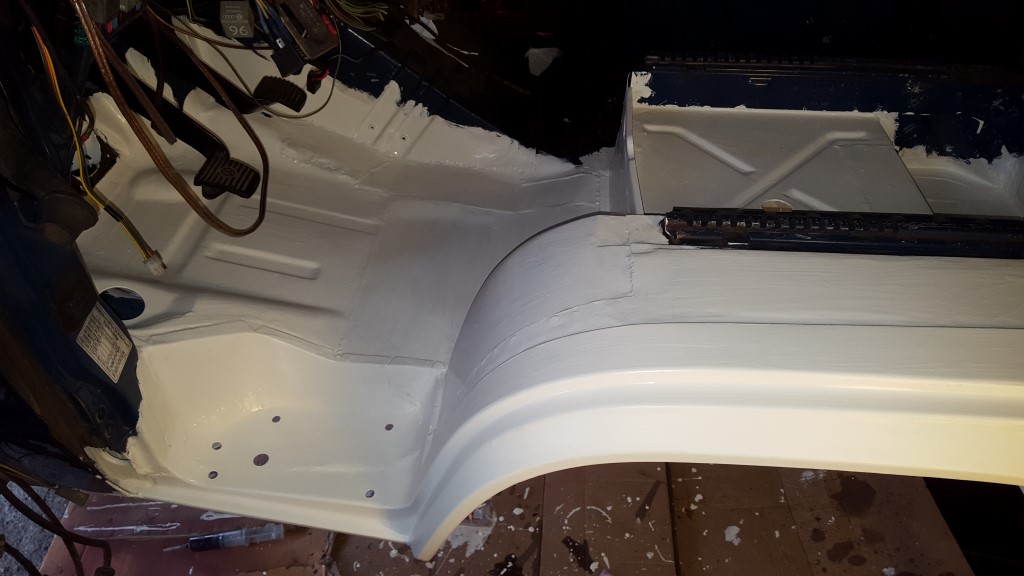

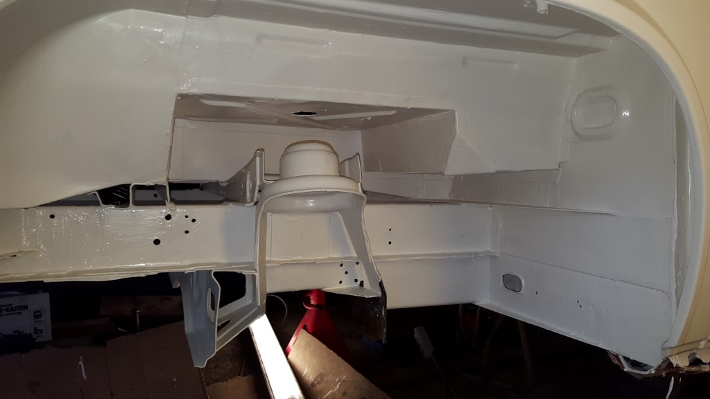

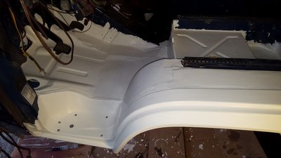

Dann war das Radhaus, Pedalboden und Sitzkasten Fahrerseitig fertig für den endgültigen Anstrich:
Es werden im Radhaus 4-5 Schichten Nitrofest in Weiss, und 2-3 Schichten 3in1 in Blau drauf kommen. Aktuell sind größtenteils 3 Schichten drauf, jetzt werden die verbleibenden Nähte mit Sika gedichtet und dann weiter gestrichten.

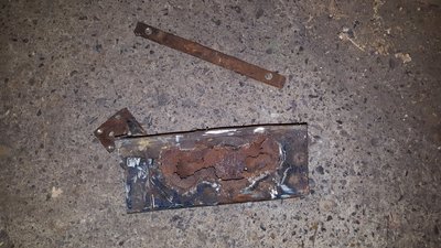

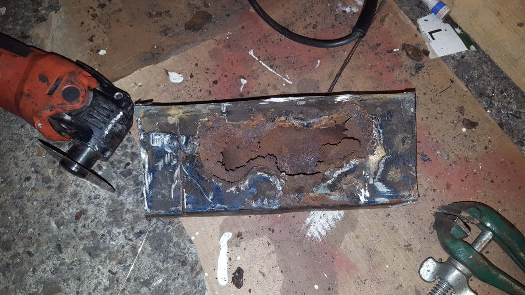

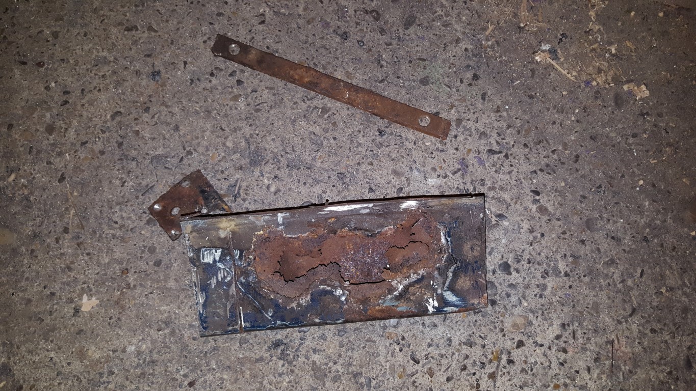

Die Fahrerseitige Syncrobeule sah wirklich schlimm aus, beim raustrennen musste ich ein paar Hammerschläge zum besten geben, was ein recht großes Loch im Träger zur Folge hatte.
Syncrobeule Fahrerseite

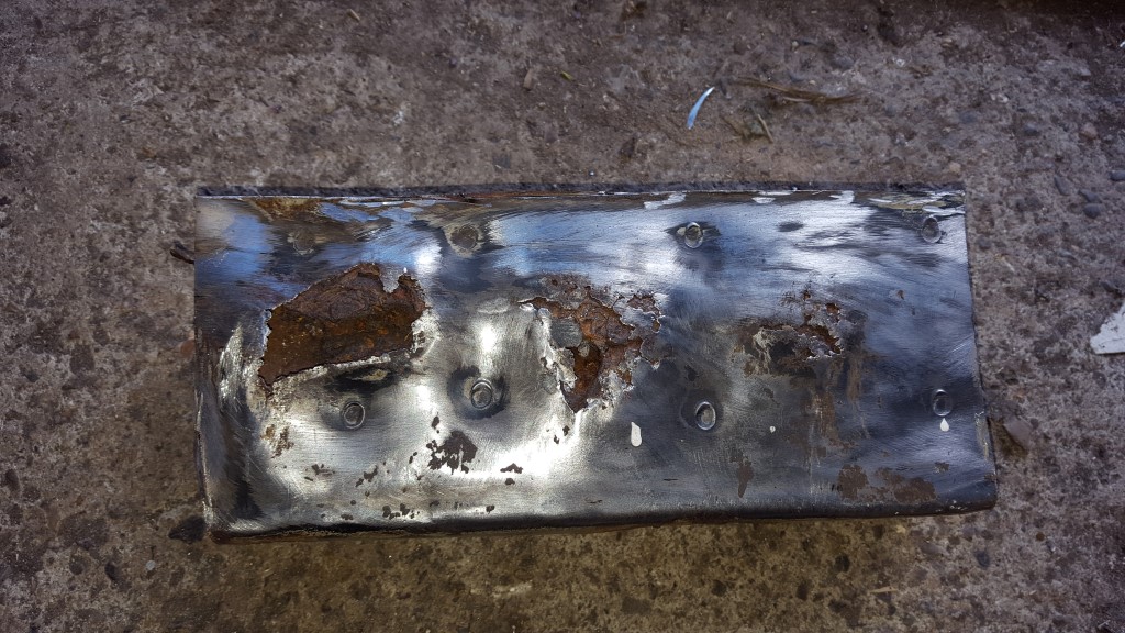

Die Beifahrerseite sah noch wesentlich besser aus, allerdings war das äußere Blech auch schon an ein paar Stellen durch
Syncrobeule Beifahrerseite

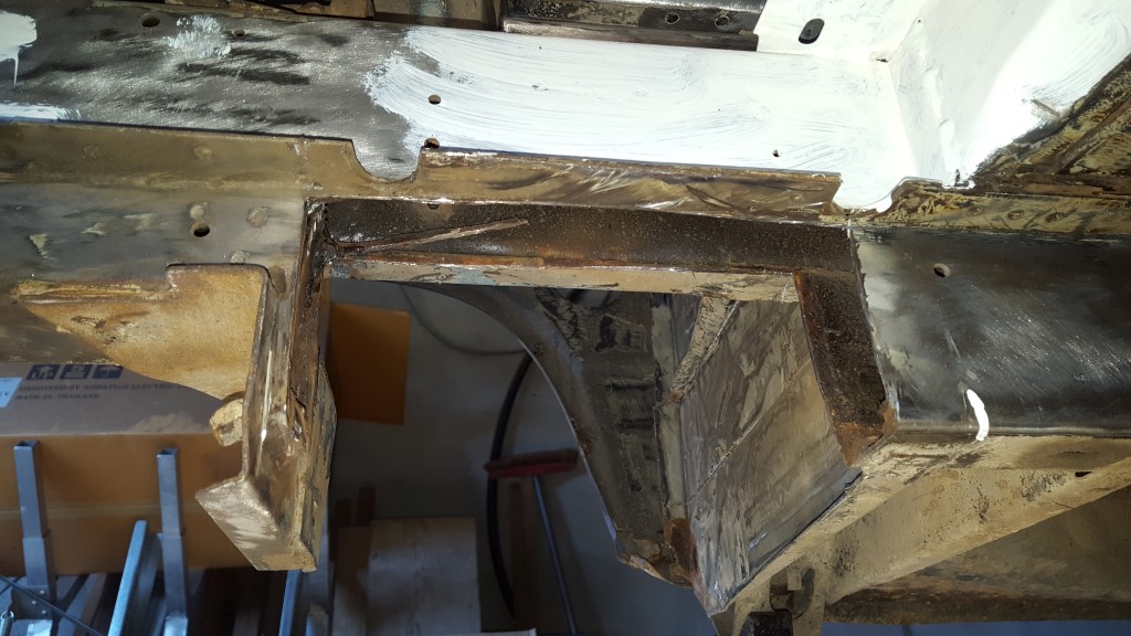

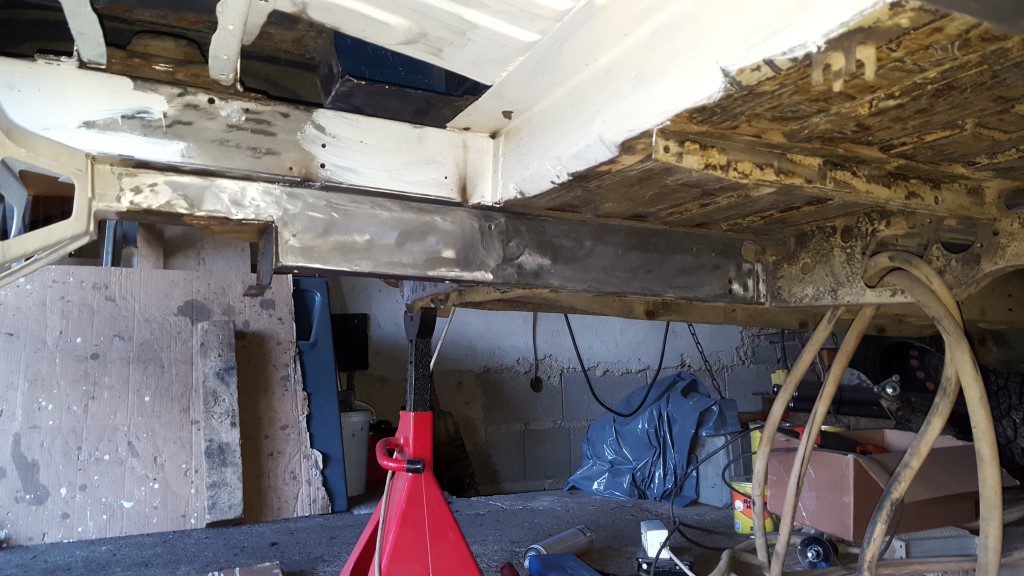

Das herraustrennen der Träger ist recht aufwendig, da man mit der Flex nicht überall hinkommt, und man gerade im unteren Bereich sehr tief schneiden muss um wirklich alles zu erwischen. Die Ecken und schwer zugänglichen Stellen gehen mit einem Multimaster und nem Segmentsägeblatt recht gut. Man muss allerdings mit der Flex gut vorarbeiten, sonst macht es das Sägeblatt nicht lange.

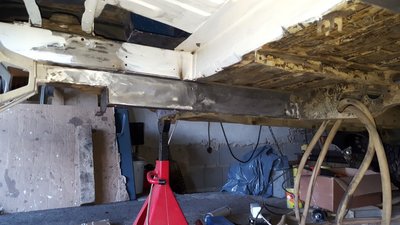

Länksträger Fahrerseite rausgeschnitten.<br />Blick vom VA-Diff Richtung Radkasten.

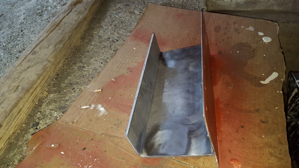

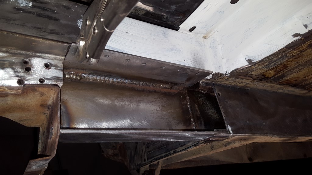

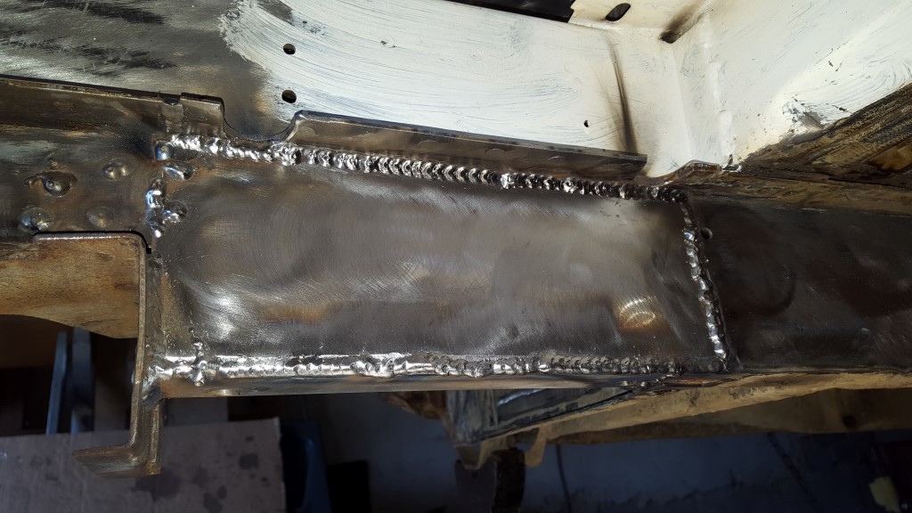

Die Träger habe ich ähnlich wie Steffen vor ein paar Wochen Monaten beschrieben hat ersetzt, danke für die gute Idee.

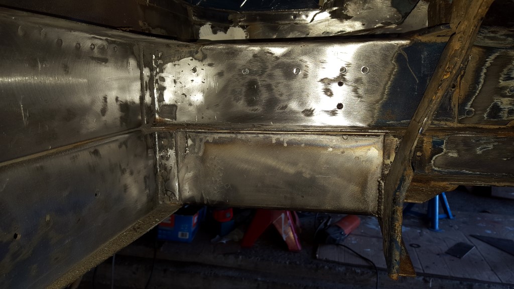

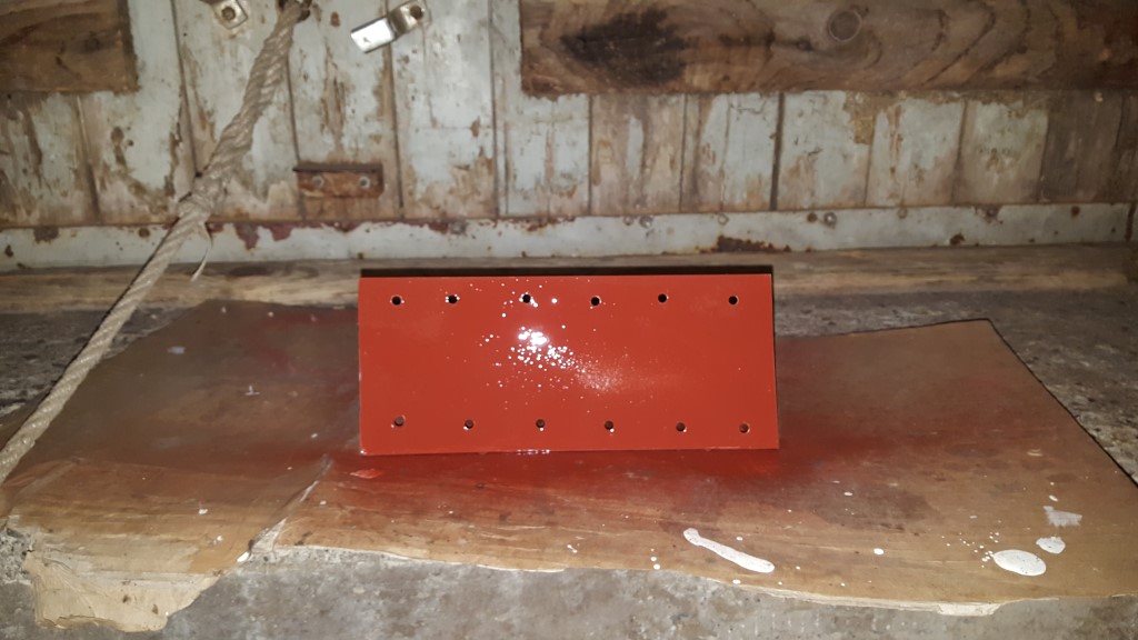

Ich habe mir aus 4mm Stahlblech ein L Kanten lassen und ein 2mm Blech als "Deckel" verwedet. Die Beiden Bleche hab ich zunächst am Auto gepunktet und dann die Radhausseitige Naht zwischen 2 und 4 mm Blech geschweisst und verschliffen, da man im Eingebauten Zustand kaum rankommt.
Ein Teil des Trägerersatzes
Das 2mm Blech hab ich gelocht und Später an den oberen Träger gepunktet, ähnlich wie original.
Deckel vom unteren Träger
Die innere Naht zwischen 2 und 4mm Blech hab ich "eingebaut" Punkt an Punkt geschweisst.

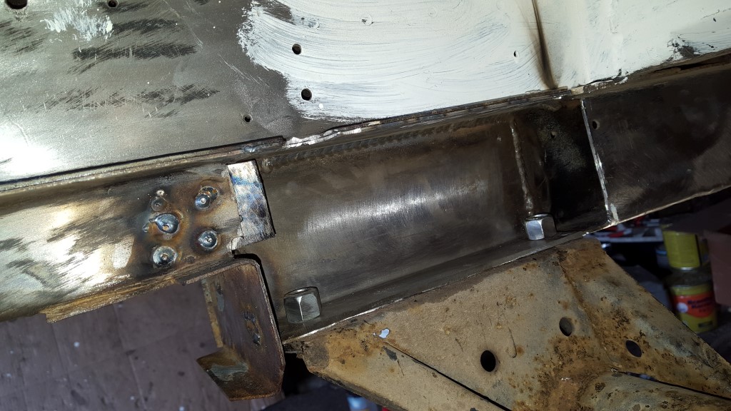

Dann hab ich den Achsträger eingebaut umd die Löcher für die Schrauben zu Bohren. Nach dem Löcherbohren, hab ich den Träger verschraubt und die Muttern angeschweisst.
Achsträger angebaut.
Deckel drauf und Verschweissen.
Letzer Teil des Trägers

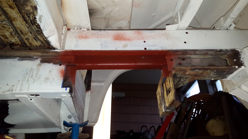

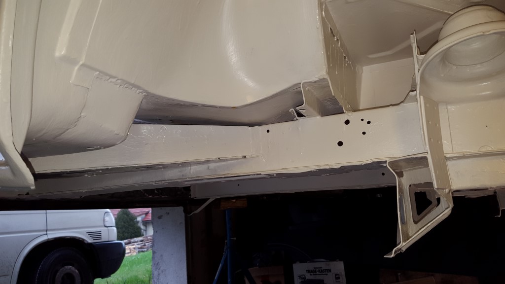

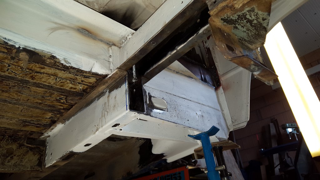

Fertig verschliffen und mit Schweissprimer gespritzt.
Träger beifahrerseitig fertig.<br />Blick vom VA Diff Richtung Radkasten
Träger beifahrerseitig fertig.<br />Blick vom Radkasten Richtung VA-Diff

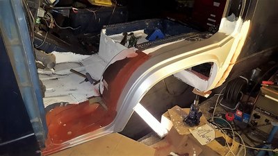

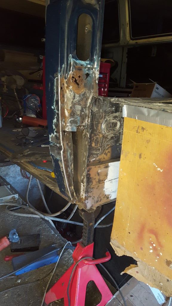

Kniestück und B-Säule auf der Beifahrerseite angefangen bzw. ist Draußen.
Blick von Schräg vorn auf die B-Säule, Radlauf bzw. Kniestück rausgeschnitten.

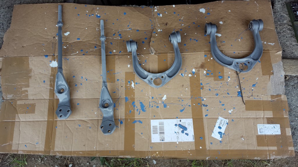

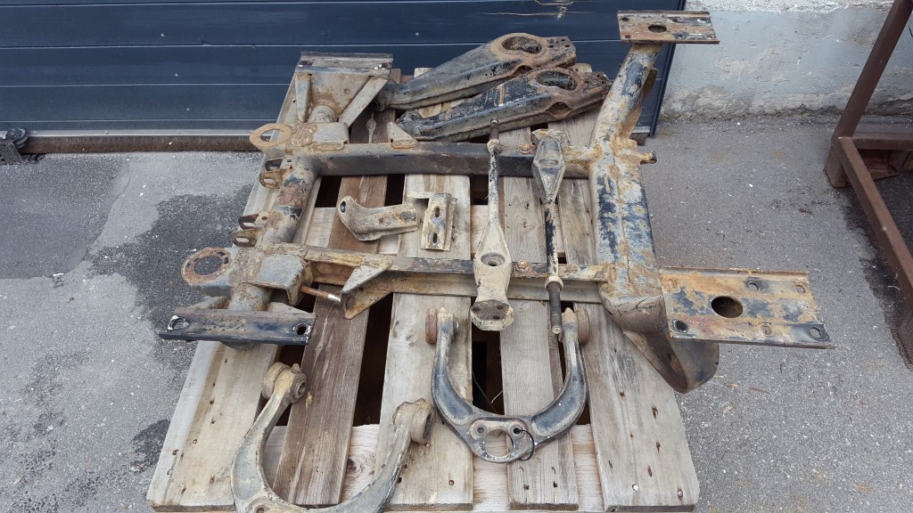

Teile vom Strahlen sind wieder da.
Hufeisen und Zugstreben frisch gestrahlt.

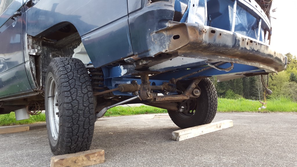

Dann musste der Bus schleppbereit gemacht werden, da er aus der Garage musste.
Vorderachse und Lenkung wieder eingebaut. Ich bin froh, dass ich die originalen Federn noch hatte... das geht deutlich leichter als die langen 2WD Federn einzubauen.

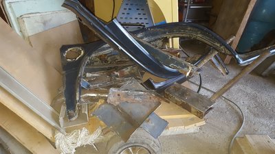

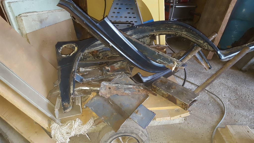

Das hab ich bisher alles rausgeschnitten... ganz ordentlicher Haufen.
